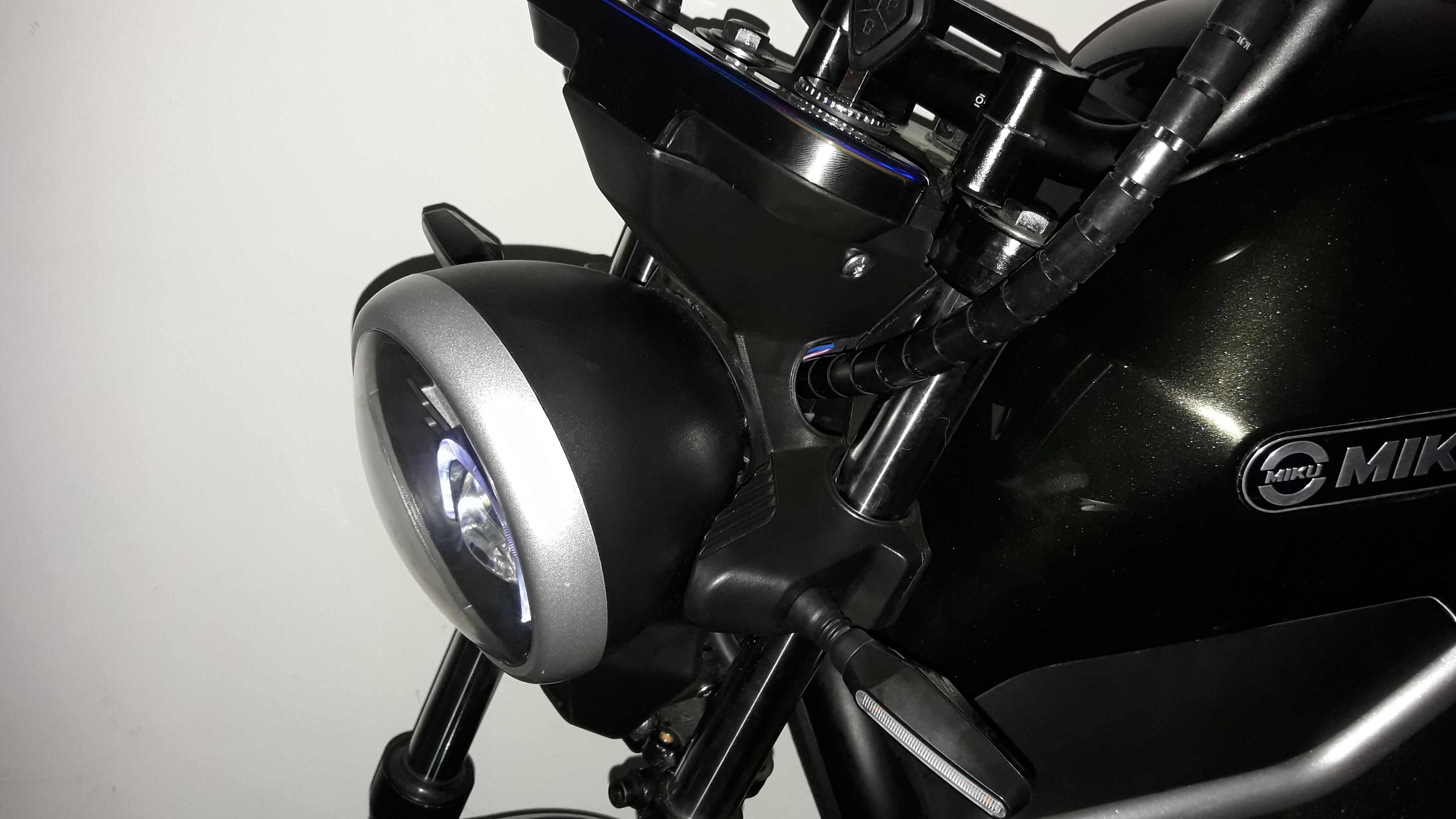

werde ich vielleicht mal genauer testen, ich behalte das alte Ladegerät. Laut tracking kommt am Montag auch mein Scheinwerfer

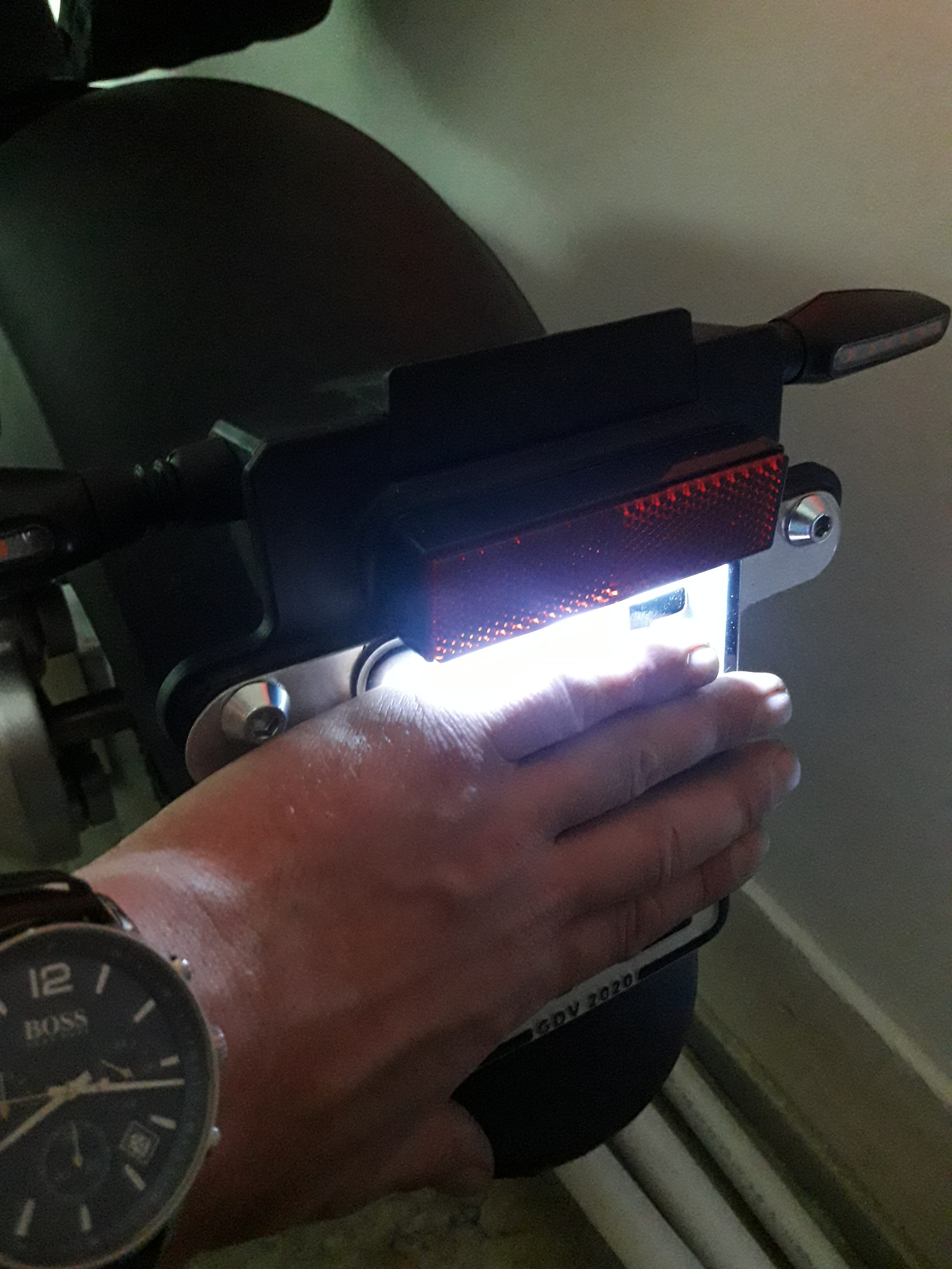

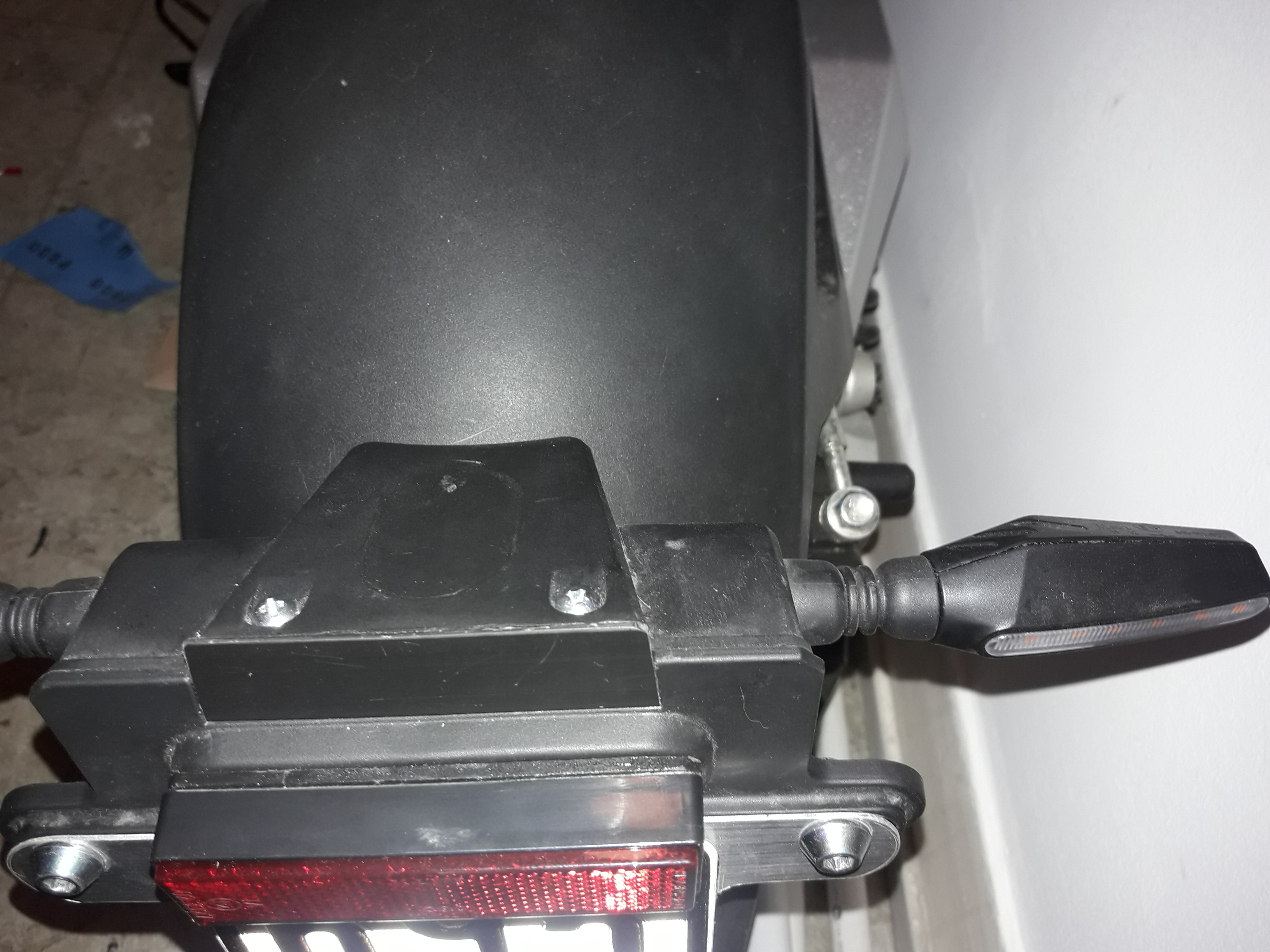

Ich hab die original Kennzeichenbeleuchtung entfernt, einen Deckel für die entstandene Lücke im Plastik gebaut und einen Reflektor mit integrierter Kennzeichenbeleuchtung verbaut.

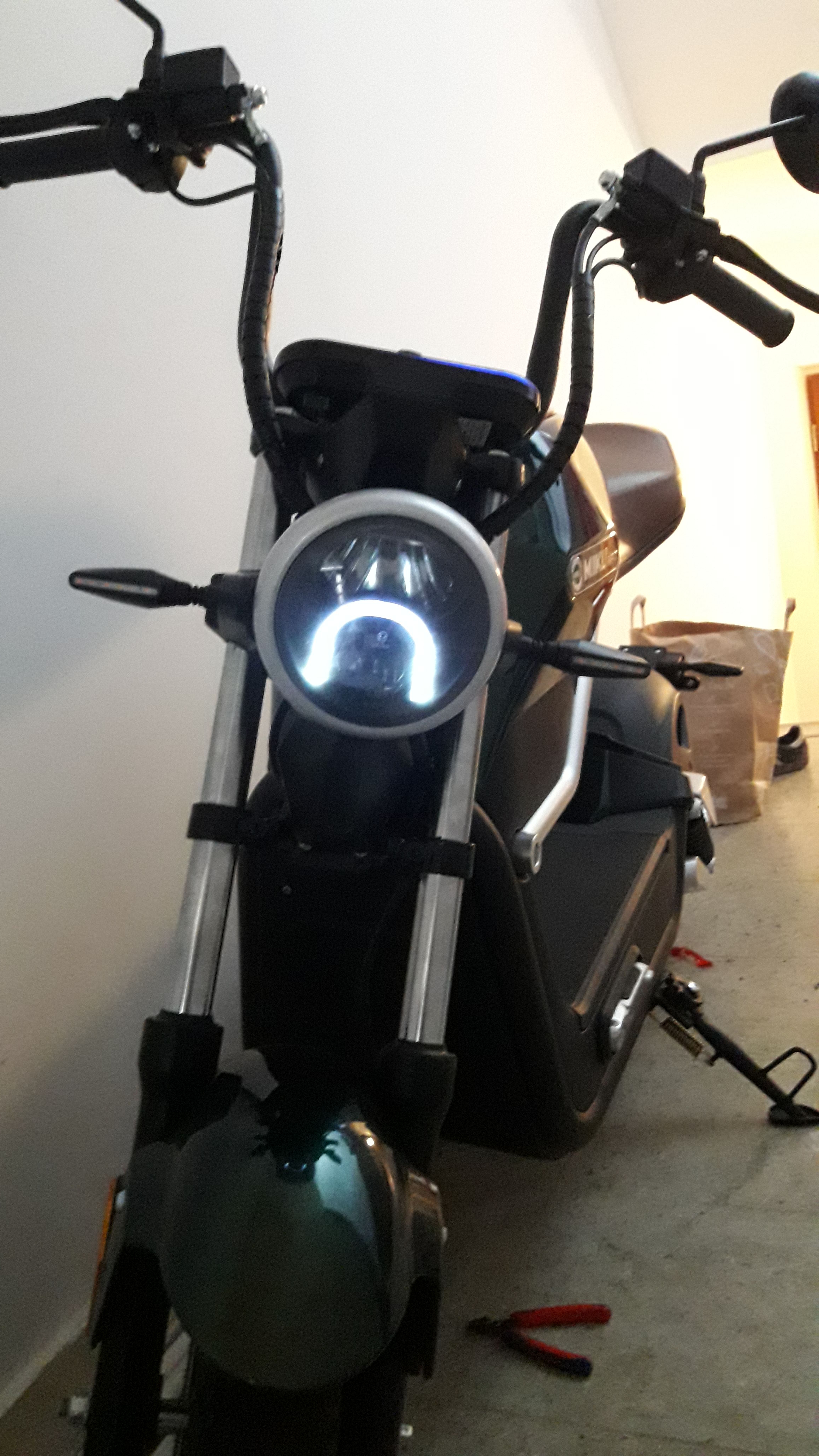

Neuer Scheinwerfer ist montiert, ganz so einfach war es dann doch nicht. Bisschen dremeln musste ich doch und auch der Stecker war anders belegt.

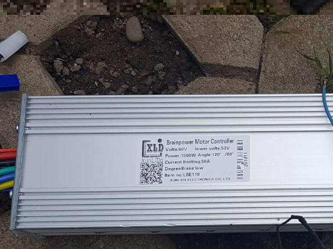

nächster schrit 1000w controller dran auf teufel komm raus und wens mir die narbe verbrennt .
ich habe eine 3 phasen 1000w steuerung mit 120° für mit und ohne hall, und fals die nix taugt noch eine 3phasen 1500w steuerung mit programirsnitstelle zum einsellen von diversen werten der magnete gradzahl halsensorwerte und weiteres ,bin ich selbst noch nicht wirklich hinter gestiegen was was genau macht .

Der plan ist alles am originalen controller angeschlossen zu lassen bis auf die bremsen den poti den fahrstufen schalter und die drei phasen des motors , die hall sensoren und den rest lasse ich unberührt damit auch der originale tacho und die beleuchtung leuft .ob sie strom frißt ist nicht so wichtig theoretisch gebe ich ja kein gas.
