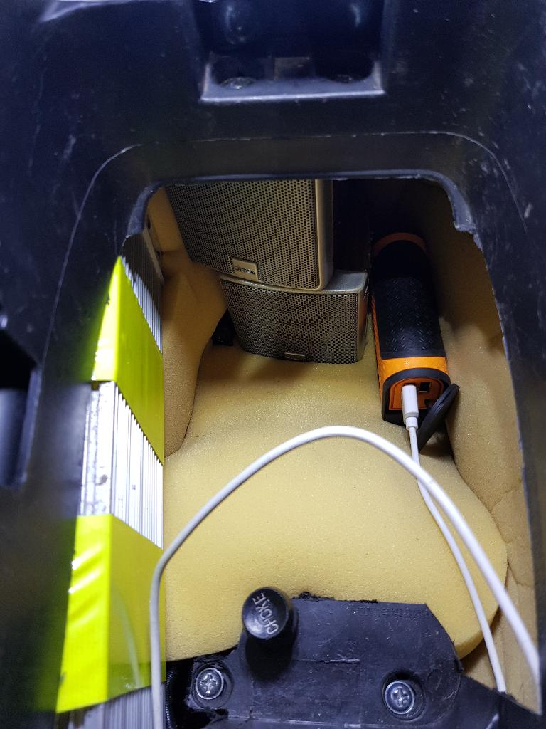

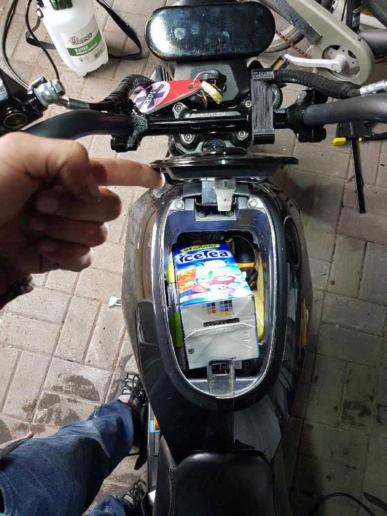

zu meinem problem mit der linken seitenbacke ,kann ich nur sagen ,problem gelöst
die spannung ist raus.
Da ich mich mitlerweile dazu beschlossen habe die originale steuerung nicht mehr zu fahren ,dachte ich mir da geht noch was, hier und da was bei gechnitten , und am ende hab ich doch kurzen prozess gemacht.
Die steuerung passt jetzt ohne zu drücken
die kabel der steuerung sind unter dem schaumstoff in einer kleinen tupperdose
Stauraum ohne ende ein vollumen von ich denke mir 4-5L
2L eistee kein problem
das ladegerät mitnehmen ? wieso nicht?
demnächst will ich mahl mit poliesterepoxy und glasfasermatten ein neues fach formen wo auch die boxen integriert sind, um einen noch satteren sound zu erreichen.
