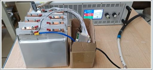

Es gäbe auch noch Lifepo Pouch Zellen von A123 mit 20Ah, die sind aber deutlich teurer bei ähnlichen möglichen C-Raten.
Anbei ein Bild aus meinem Bastelthread vom Kettcar der Kids viewtopic.php?f=5&t=37932
und der Link zum Lasttest mit bis zu 500A viewtopic.php?f=21&t=11199&start=600
