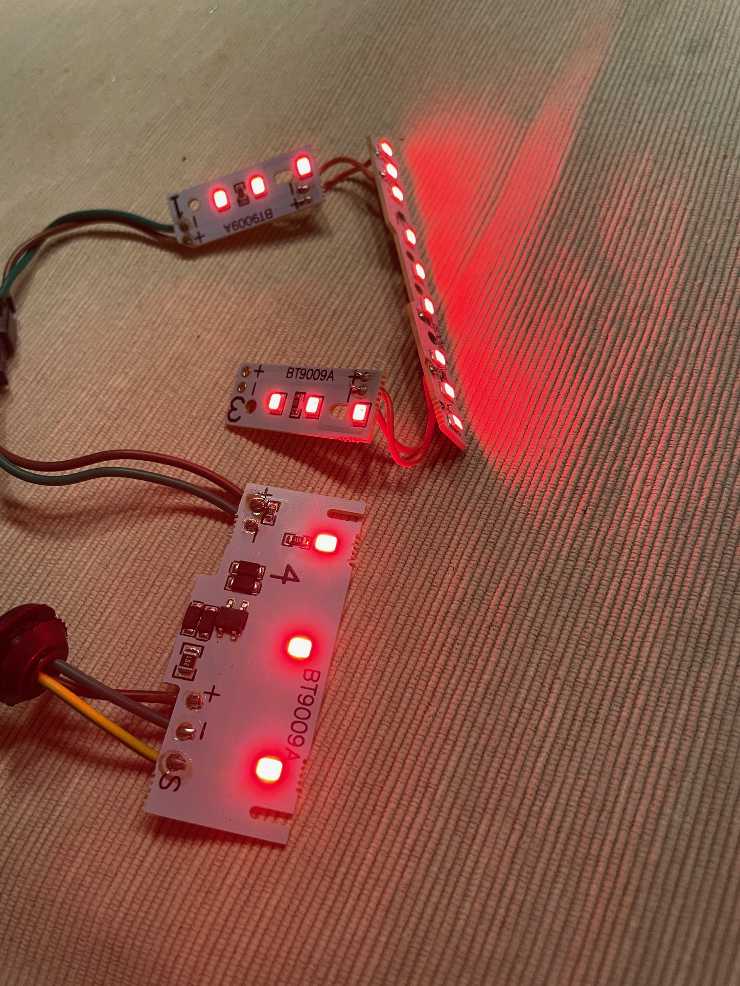

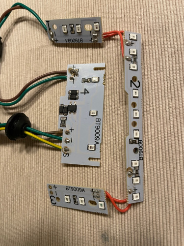

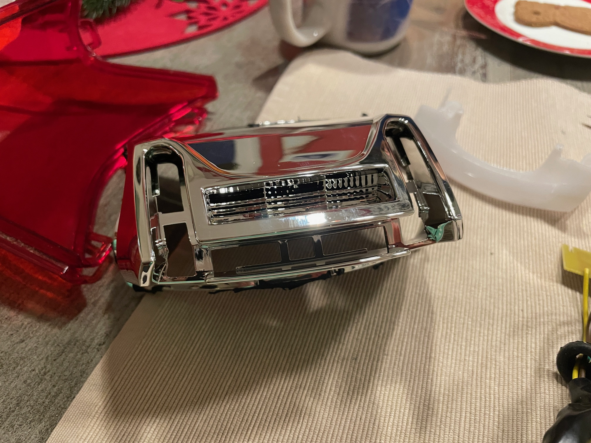

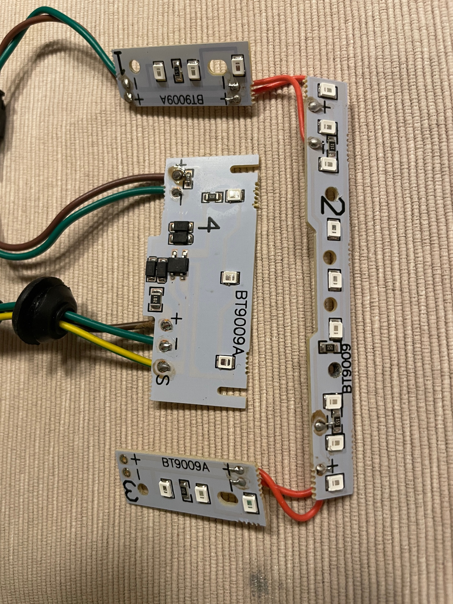

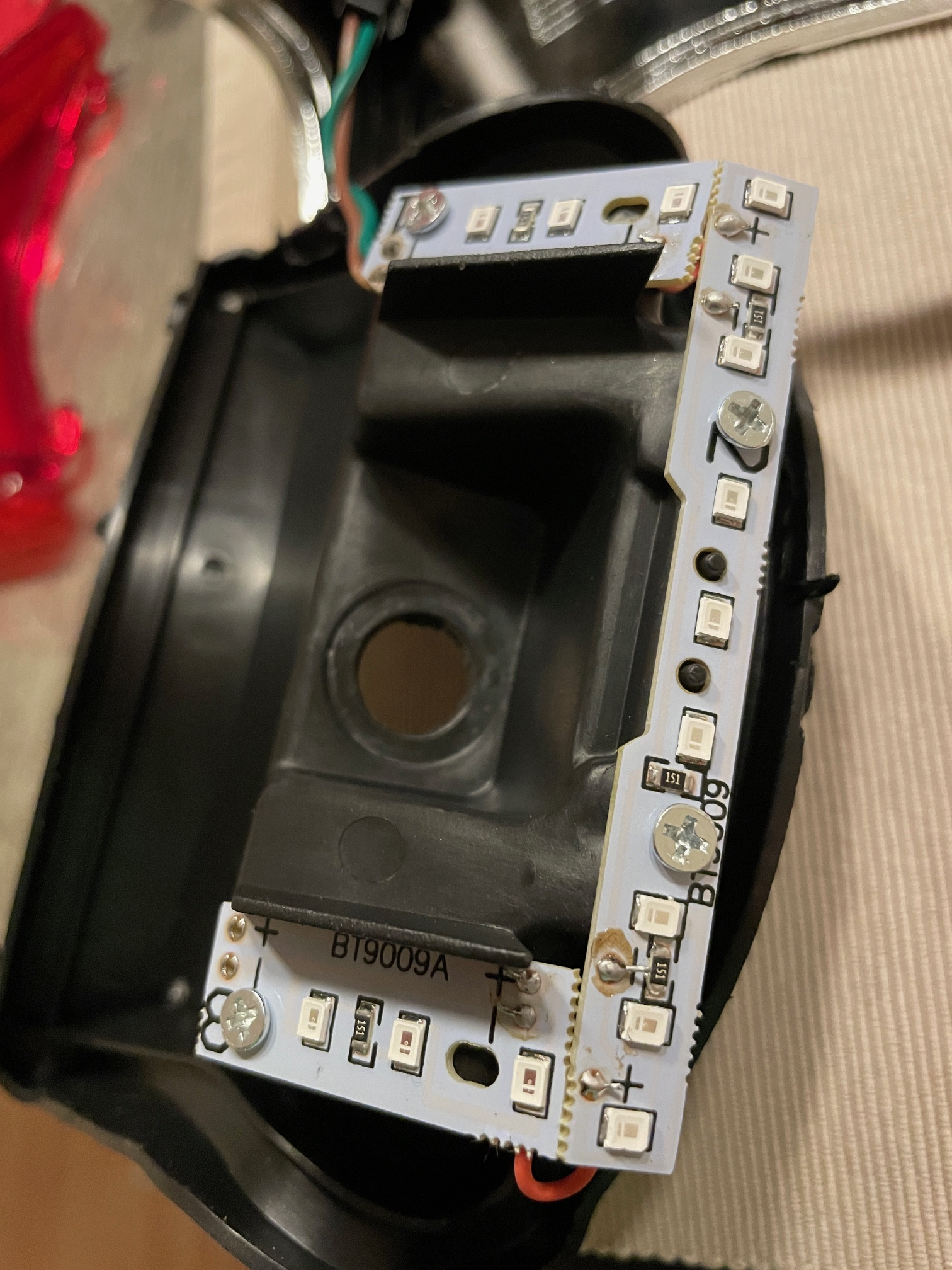

Hier mal das Rücklicht zerlegt. Ist auch von xshunin.
Sehr einfach gemacht. Kann man sich irgendwie nicht vorstellen wie das durch die Prüfung gekommen ist .
Ist so simpel aufgebaut.

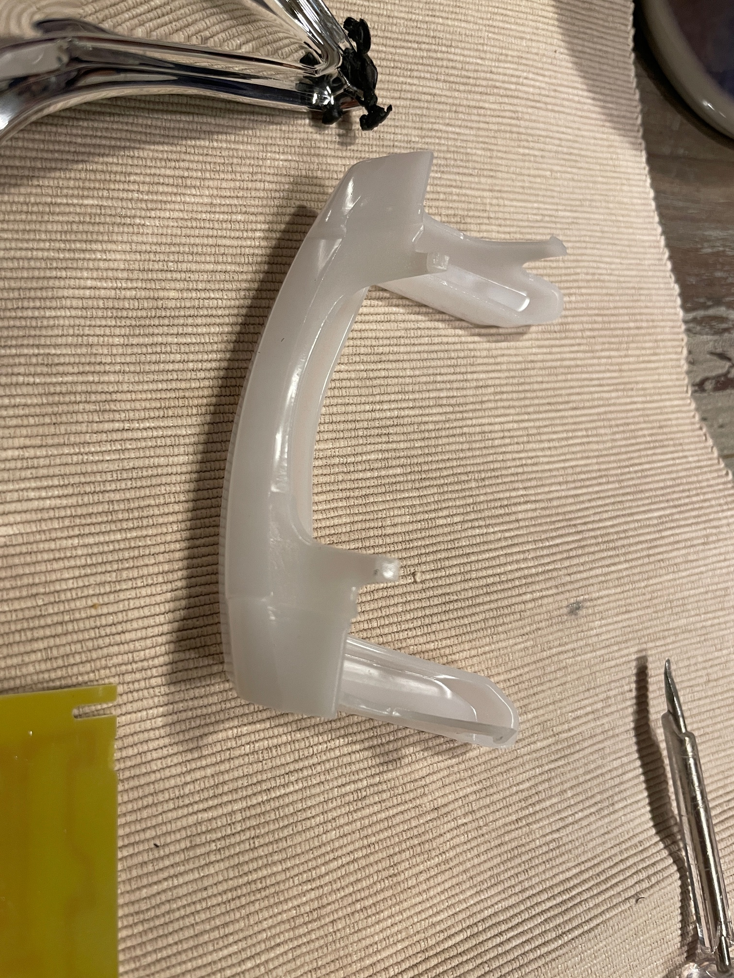

Hier der Filter damit das Licht schön gleichmäßig leuchtet.
Reflektor
Hier seht ihr die Aufschaltung . Das neue Licht hatte einen falschen Stecker dran. Ich konnte aber den alten Stecker dran bauen .
Dadurch war keine bastelei nötig. Wir mussten aber rum probieren bis wir die richtige Pinbelegung hatten da die Farben der Kabel
ebenfalls anders waren.

Sehr einfach gemacht. Kann man sich irgendwie nicht vorstellen wie das durch die Prüfung gekommen ist...
Die Prüfungen scheiben ja auch nicht vor, dass es kompliziert sein muss, sonden nur Lux*-/bzw. Candela*-Werte, Farbe und Abstrahlwinkel.
Wobei heute praktisch alle Rückleuchten prinzipiell aus nicht mehr als einigen Kunstoffteilen (Gehäuse und Licht-beeinflussende Teile) und etwas Elektronik (Platine mit LEDs und stromregelnden Bauteilen + Stecker und Kabelage) bestehen.
(Die etwas älteren eben noch mit Glühlampe + Fassung.)

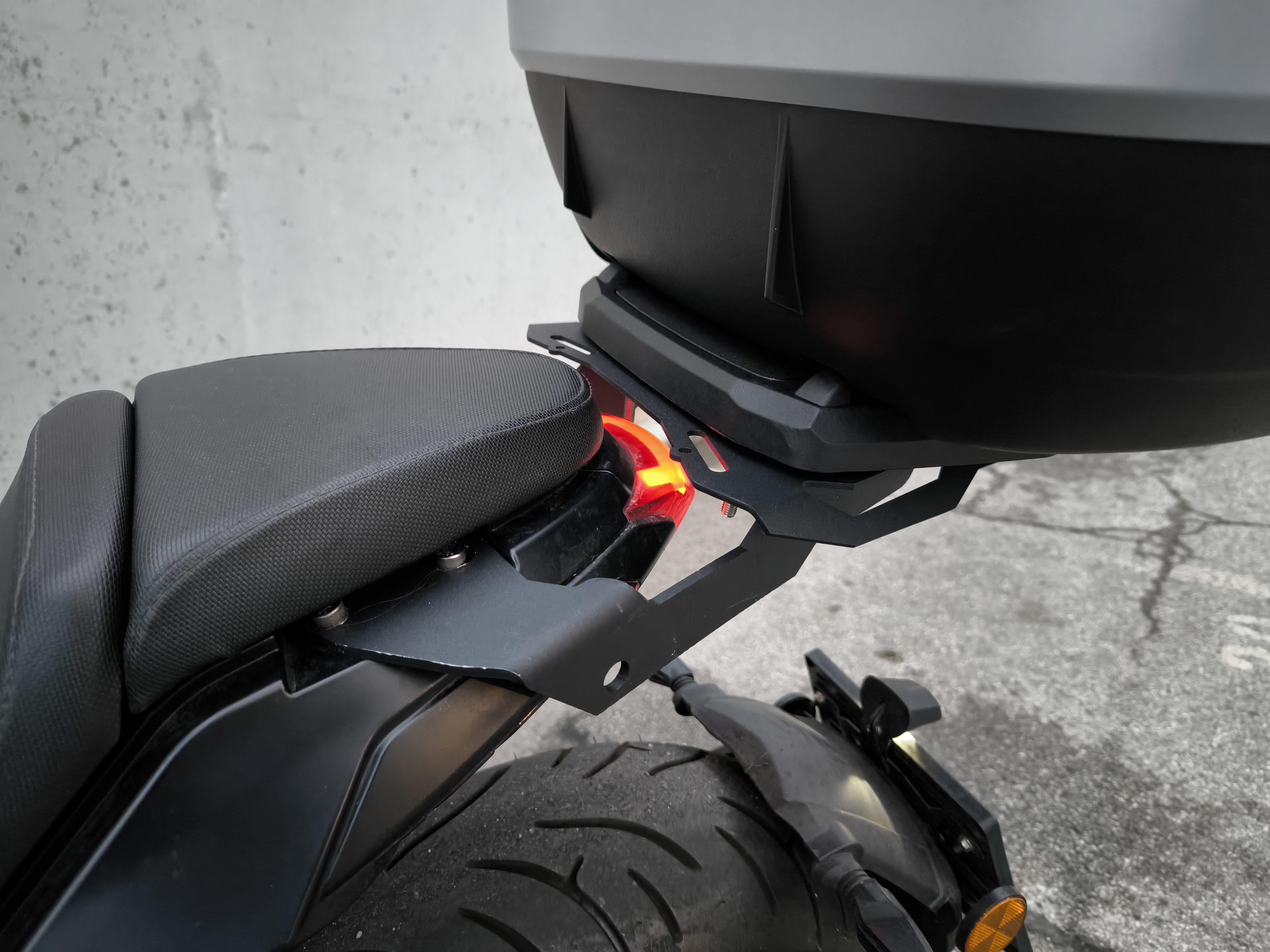

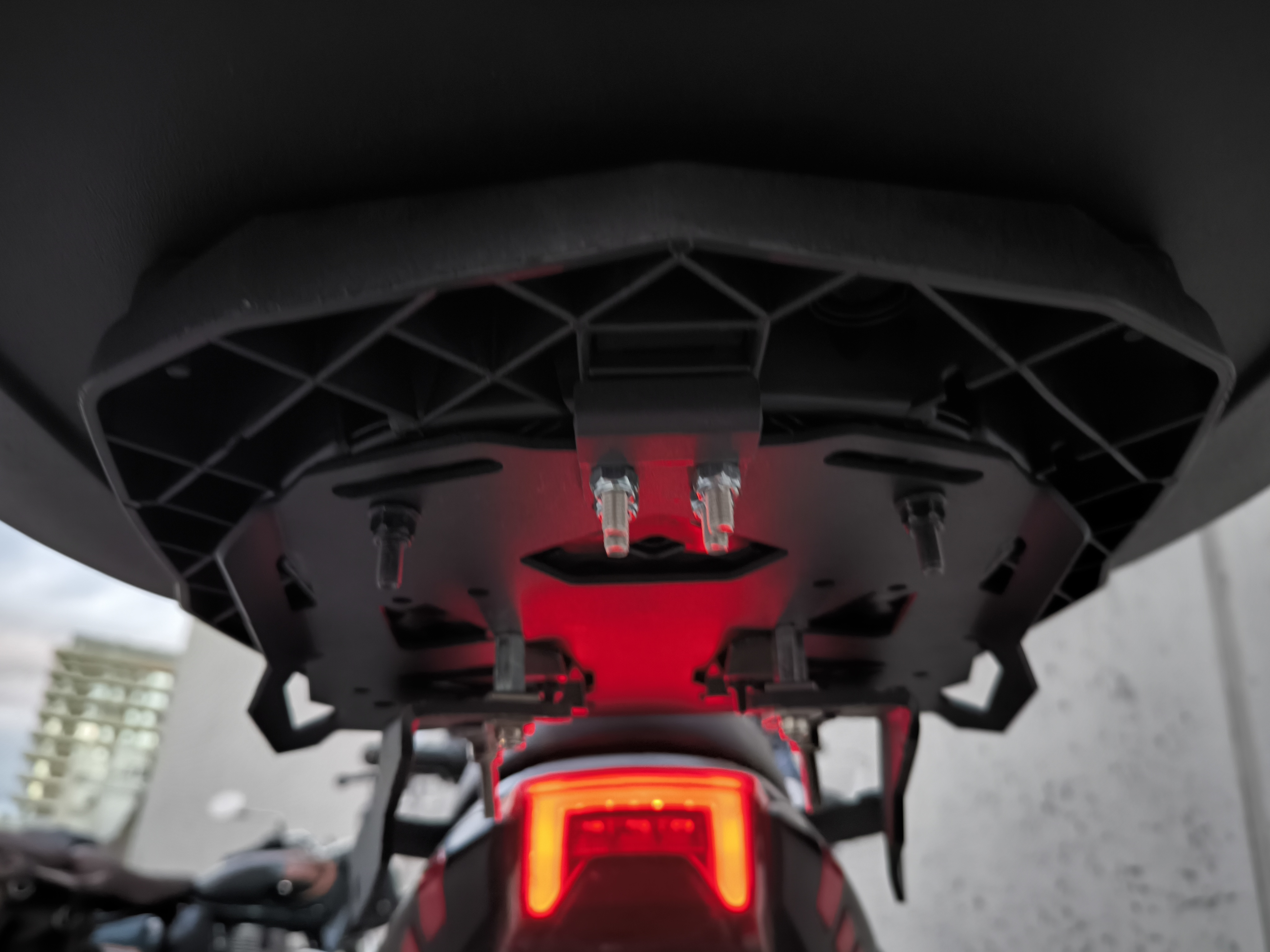

ich habe aktuell das Problem, daß mein Rücklicht nun komplett unter dem Topcase verschwunden ist.
Seht Ihr ein Problem dabei, es ans hintere Ende der TopCase-Aufhängung zu verlegen?

Das selbe Problem has Xshunin auch. Wir haben uns das schon mal angeschaut . Ich würde eher von den 3 Kabeln des Rücklichtes alles abgreifen
und eine Zusatzleuchte an den Gepäckträger instalieren. Am besten eine Steckverbindung damit du das auch alles einfach mal abbauen kannst wenn es nötig ist.

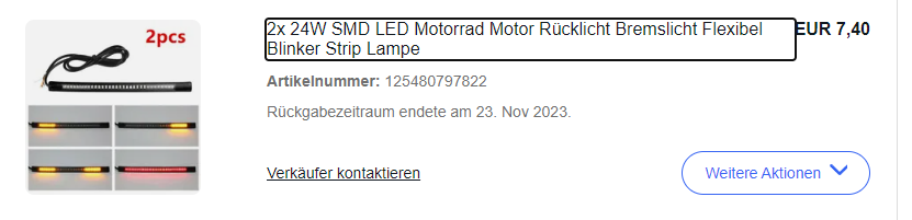

Ich habe die hier mal bestellt
Ggf. werde ich die mit rey mal anbringen. Da es zwei sind, kann ich dir bei Bedarf den anderen auch gern schicken wenn die funktioniert :D
