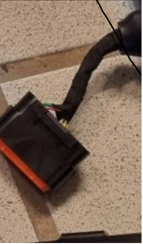

Welches Kabelnummer hat der Stecker zu das Display?

Steht im Plan , auch für die VCU . Findest so bei Aliexpress.
Hier mal der Stecker vom Adapter . Sind auch 5 Kabel . Pinbelegung aber unbekannt . Da kann nur koka_S weiter helfen .

Danke. Tatsächlich gab es bei Pink auch nen Stecker. Der ist heute gekommen. Gucke mal ob ich morgen oder übermorgen dazu komme es anzuschließen. Hat jemand Erfahrung ob das funktioniert?

So wie ich es sehe ist es ein 26 pins Stecker.
Nur die Pinbelegung.....

Bei der ganzen Software war ein Ordner dabei zum flashen . Da ist auch ein Video dabei . Zieh dir das mal rein .
Kannst mir bitte noch ein Gefallen tun und mal Höhe und Breite von dem Display rein setzen .

Hey Rey,
danke… kämpfe gerade noch mit dem CANalyst… habe das Dingen zwar jetzt angeblich verbunden, aber geht nicht so wirklich. Ist auch nur als USB Device verbunden.
Das Display ist 21x12,5x4cm groß

Habe die Verbindung nun herstellen können. Morgen wird weiter gemacht.
