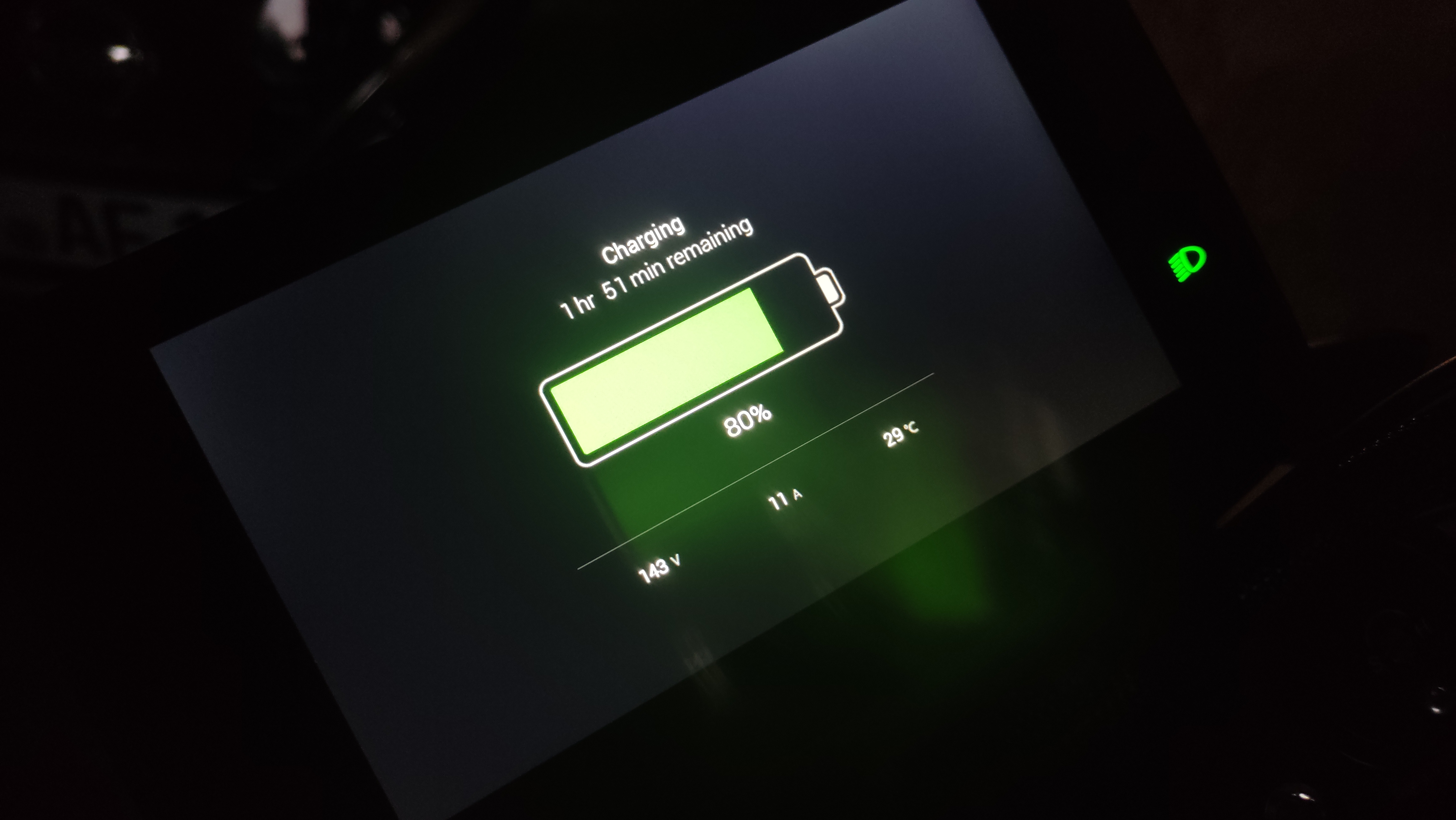

An unserer Wallbox kommen je nach Phase nur 215-224V an, somit ist bei 16A die Ladeleistung eh reduziert. Dass das normal und je nach Anschlussgegebenheizen halt so ist muss man wissen um den Wert, den die Wallbox anzeigt einordnen zu können. Bei den uns hier sonst bekannten Fur*ladern, die der Steckdose maximal ein müdes Lächeln abringen spielt sowas keine Rolle.
Also einfach nur ein schrottiger Anschluss oder Wallbox. Na da gibts ja noch Hoffnung das der Alrendo Lader nicht schwächelt.

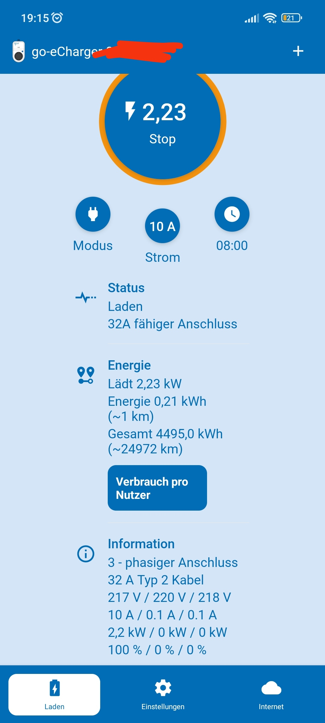

So meine Maschine ist endlich da und ich habe sie auch schon testweise an die Wallbox ( Go-E Charger) gehängt und die Ladeleistung auf 6A reduziert. Die Alrendo hat nicht gemeckert sonder hat sich sehr über den Strom gefreut. 8-)

So, ausprobiert mit go-eCharger home fix 11kW - Start mit 13kW funktioniert. Start mit 6kW funktioniert ein paar Minuten bis etwa 80%, danach läuft der Lader der Alrendo Amok.
2. Versuch go-eCharger home flex 22kW - Nur der Start mit 16kW funktioniert.
Ich werde mal die Leute von go-e die Logfiles auslesen lassen.

Soo also 6A mag er doch überhaupt nicht :!: Habe ein wenig ausprobiert und gemerkt dass er nicht tiefer geht als 10A denn alles drunter wie mit 8A oder 9A lädt er munter mit 10A weiter aber sobald ich niedriger gehe schaltet die Wallbox sofort ab. Aktuell lade ich mit den unten stehenden Daten mal schauen wie lange das die Alrendo mitmacht 8-)
Nachtrag nach 15min : Leider bricht auch da nach einiger Zeit die Wallbox ab. Mal gespannt ob das behoben werden kann ;)
