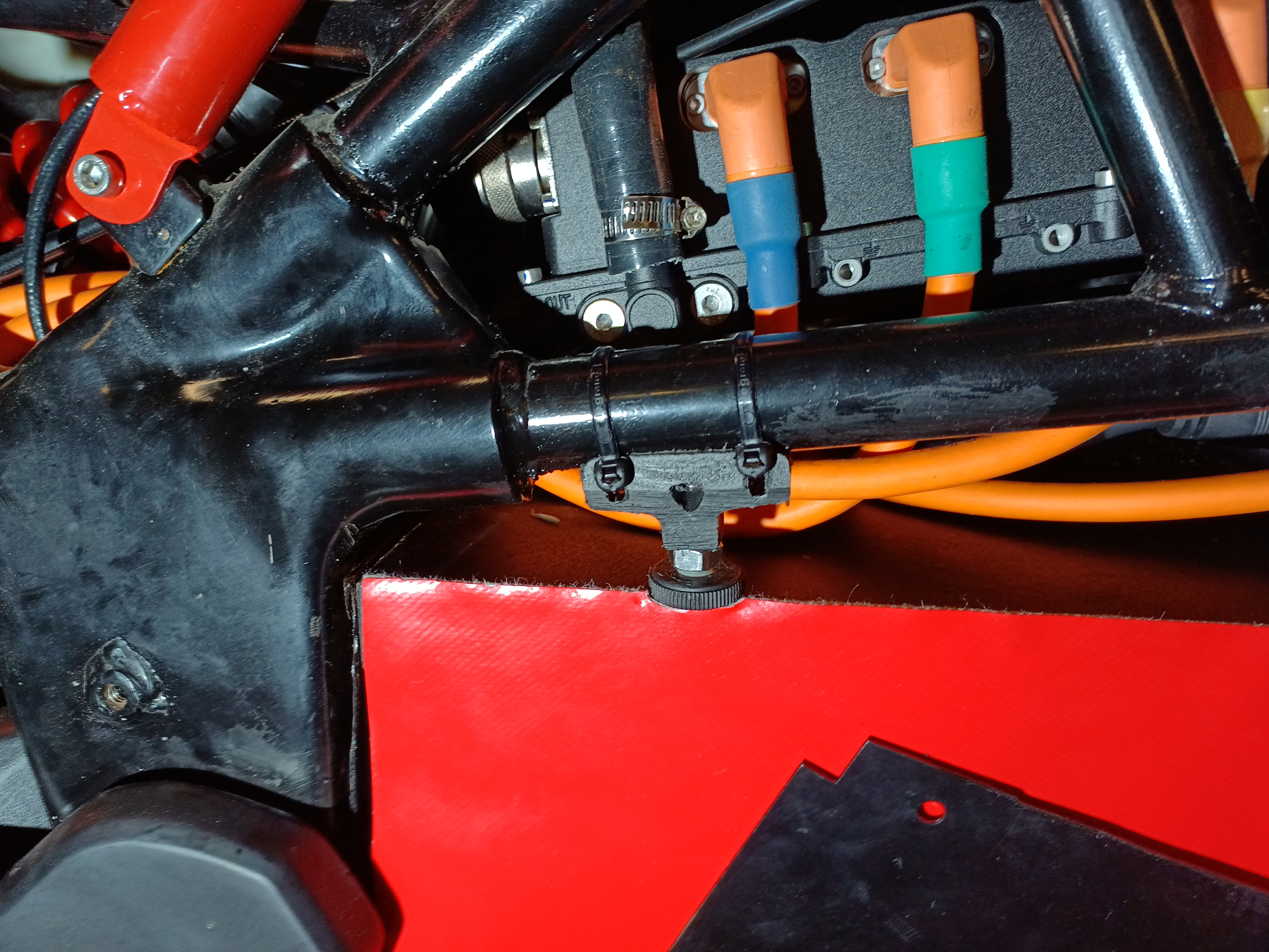

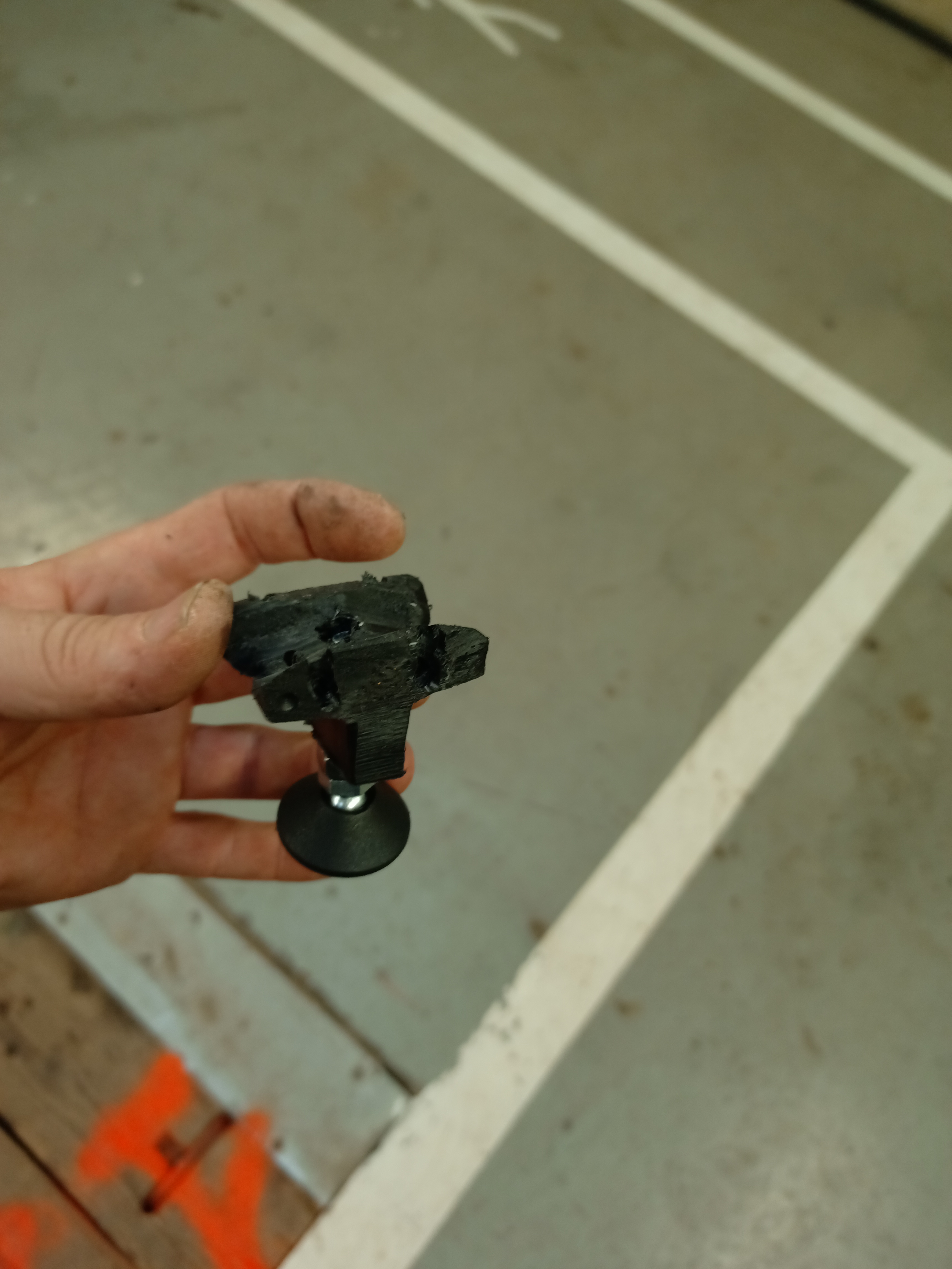

Dieses Foto stammt aus einem französischen Forum. Sie lösten das Problem einer springenden Batterie. Soweit ich weiß, hat der Lieferant ihnen einen neuen Rahmen versprochen.

Mit der Gewichtsoptimierung stoßen die wohl an ihre Grenzen. Das Problem mit der Befestigung des Akkus ist bereits länger bekannt.

Oh man :shock: Da kann man nur hoffen das Alrendo nachgebessert hat und kein Teil aus dem 3D Druck (so sieht es zumindest aus ) verwendet :shock:

.. uahh! Unter der schönen Schale sieht das leider wieder alles "gewohnt" chinesisch aus! :-(

Aber hier geht's doch schon längst nicht mehr um "billig" ausgeführte Ladeklappen oder Ähnliches!
Was meinst Du, wie lange die Akkuzellen das ewige Gehüpfe im Rahmen durchhalten? Bitte, erfindet doch noch schnell Gummi-Silentblöcke! ;-)
Im Ernst, das dürfte der Nachteil sein, wenn einfach bereits vorhandene Rahmen, die nicht speziell nach den Bedürfnissen des Motorradherstellers produziert und günstig zugekauft wurden;
ich hab' hier mal gelesen, daß dies aktuell bei Alrendo noch der Fall ist!

Na, also bis auf das Thema mit dem Akku-Block sieht das doch alles ganz gescheit aus was man auf dem Bild sieht. Ich hätte eher versucht, das Problem mit dem Akku mit einem Gummikeil zu lösen, der die Last auf den gesamten Rahmen verteilt- aber das sieht für mich nach einem lösbaren Problem aus....

So ist das mit Vorserien Modellen, denke meine wird auch so eine Befestigung haben. Die Seitlichen Rahmenteile werden später bei den Vorserien Modellen getauscht, ist aber bekannt.
