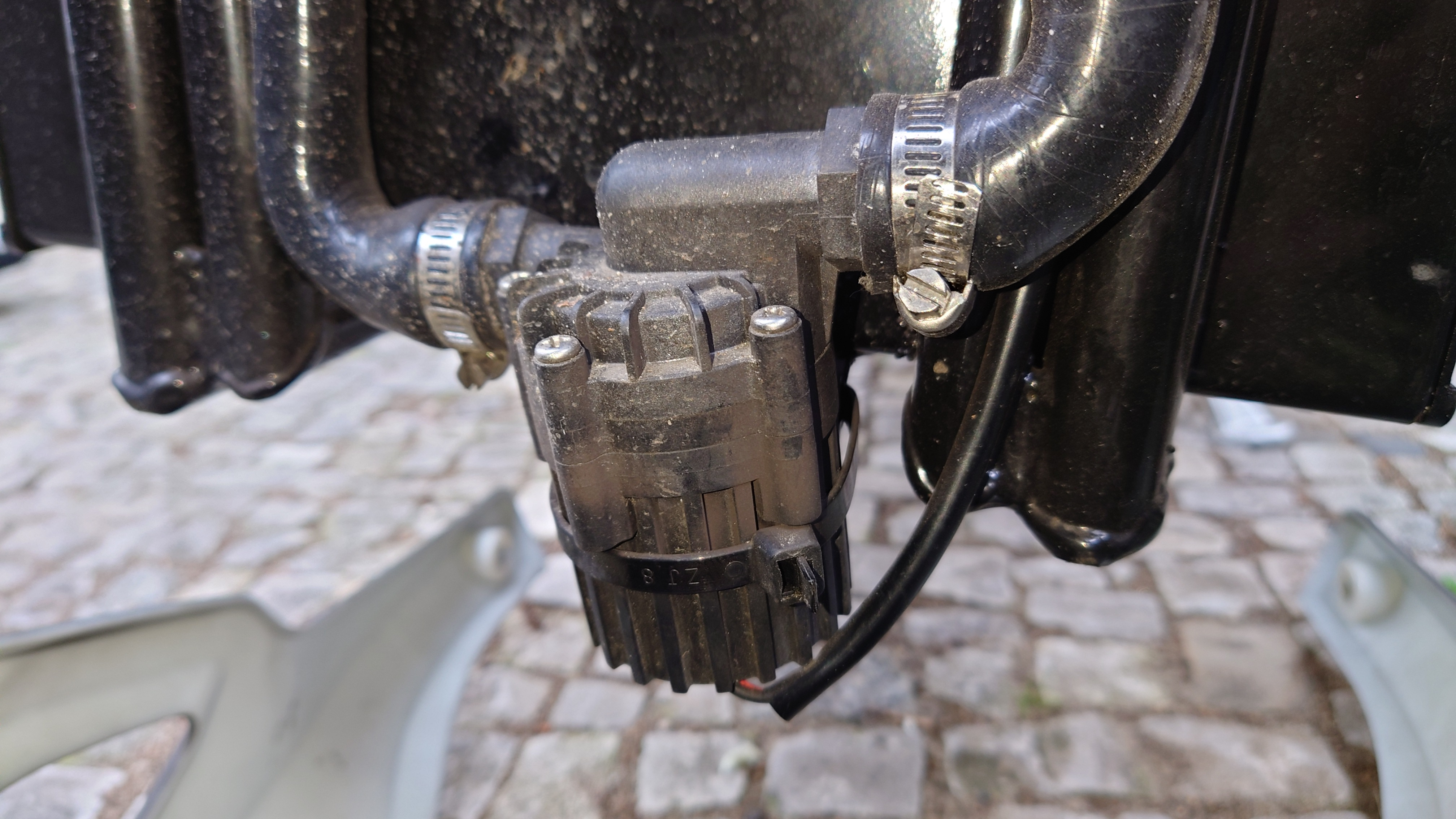

Hab auch schon mal die Pumpe auf wackligkeit gecheckt. Unten kann man reingreifen. Die sitzt unterm Kühler. Meine wackelt wenigstens nicht. Aber Die Befestigung.... Eine Schraube die irgendwie die Pumpe einklemmt und ein Kabelbinder drum!!!. Das ist was ich mit einem Spiegel erkennen kann. Oberseite der Pumpe sehe ich nicht.
Ich werds aber auf jeden Fall baldigst überprüfen.

Ich habe alle Maße genommen um einen neuen Halter zu bauen.

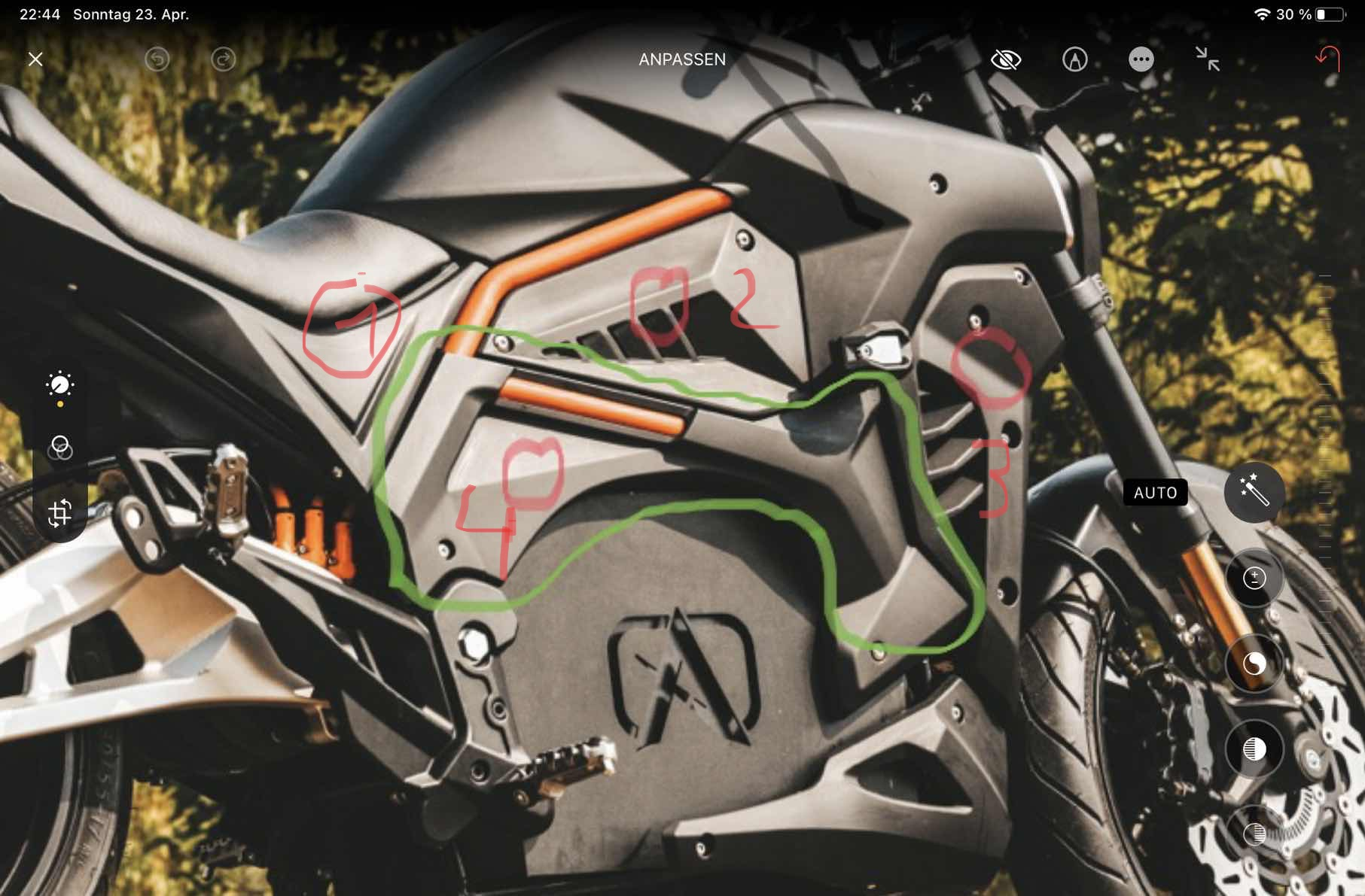

Könnte es gefunden haben. Meine Fresse. Idioten. Wenn man sich die Alrendo Seitenplatten anschaut kann man links und rechts nahe der Verkleidung zwei SChrauben erkennen. Zumindest ist das bei meiner so.
Linke und rechte Platte je zwei Schrauben. Diese halten über die Seitenplatten zwei Flacheisen. Das ist der Akkuhalter.
Also echt. Am Rahmen hätte man da ruhig noch was anschweißen können.
Die Löcher für den Vorderen wurden viel zu hoch gebohrt. Die haben noch versucht mit einem fetten Mossgummi ( auch noch Sand und kleine Steinchen ) das auszugleichen. Aber es wurde da anscheinend sich um 1.5 cm verschätzt.
Leider bekomme ich kein weiteres Material dazwischen ohne alles auseinanderzubauen :/ Platte Nr.4 muss da leider für runter.
Also ausbauen, vermessen, Provisorium rein und dann neues Teil fertigen.

Hab grade mein Akkuhalterprovisorium eingesetzt. Alles krumm und schief nach dem auseinanderbauen. Unter Spannung bei Elektrofahrzeugen verstehen die wohl die Karosserieteile unter Spannung zu verbauen. Ich musste an der rechten Seitenplatte eine Kante runterflexen und ein Schraubenhalterblech leicht verbiegen damit alles wieder passt. Also es passt nun besser als zuvor.
Teileweise knuspert schon das Plastik um die Schrauben weg. Beim nächsten mal also Pattex Stabilit, ein paar Glasmatten und Füller bereitlegen und alles auszubessern. Vorm zerlegen wegen dem Dämpfer grauts mir schon. Hilfe...

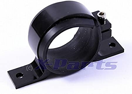

Meine sitzt auf Höhe des Schraubenwinkels. Ist mit einem Kabelbinder dran festgezurrt. Wo bekomme ich so ne Schelle her?

Halterblech für die Wasserpumpe habe ich gebaut und warte jetzt auf meine Schelle.
