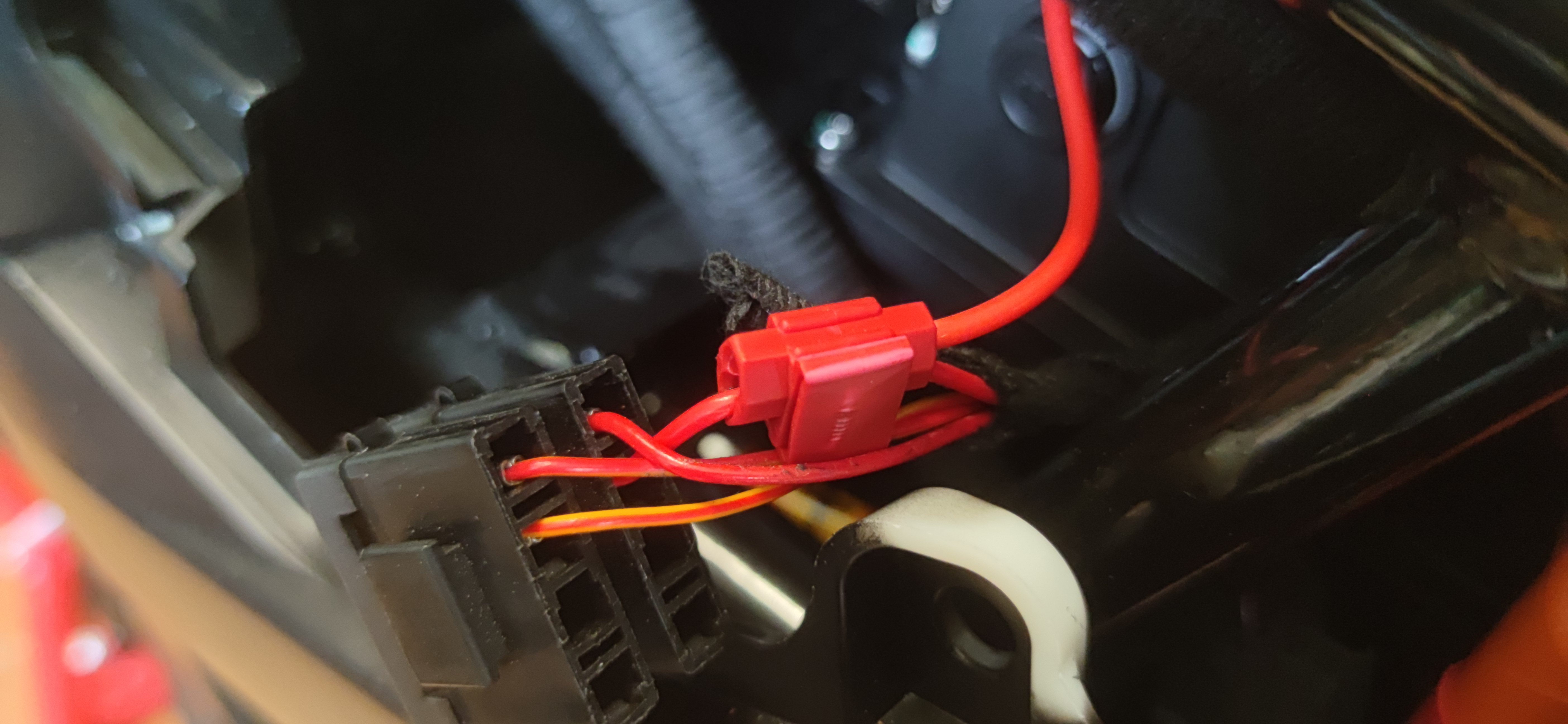

Ich habe es hier schon öfter geschrieben.
Links unter dem Tank gibt es einen schwarzen 2-fach-Sicherungshalter. Einmal Zündung an (rot, 13,4V) und einmal Dauerplus (rot/gelb, 11,7V). Beide abgesichert mit je 10A. Einfach Sicherungen rausmachen, messen auf welcher Seite noch Spannung anliegt, die andere Seite ist dann die hinter der Absicherung.
Der DC-DC-Konverter kann laut Aufdruck 14,2V, 35A, 500W.
Wenn ich also hinter den 10A-Sicherungen irgendwas um die 3A abgreife, sollte das kein Problem sein.
Vor allem bei der 1 Sekunde für den Riegel zu steuern. Ich habe da meine USB-Buchse ohne Probleme abgegriffen und werde dort auch die nächsten Tage die Verriegelung der Ladebuchse anschließen.
Wahrscheinlich nehme ich das Zündungsplus für verriegeln und entriegeln und montiere den Wipptaster neben dem Zündschloss. Zündung an, Ladestecker einstecken, Wipptaster betätigen zum verriegeln, Ladevorgang starten.
Danach Ladevorgang beenden, Zündung an, Wipptaster für entriegeln betätigen und Stecker entfernen.

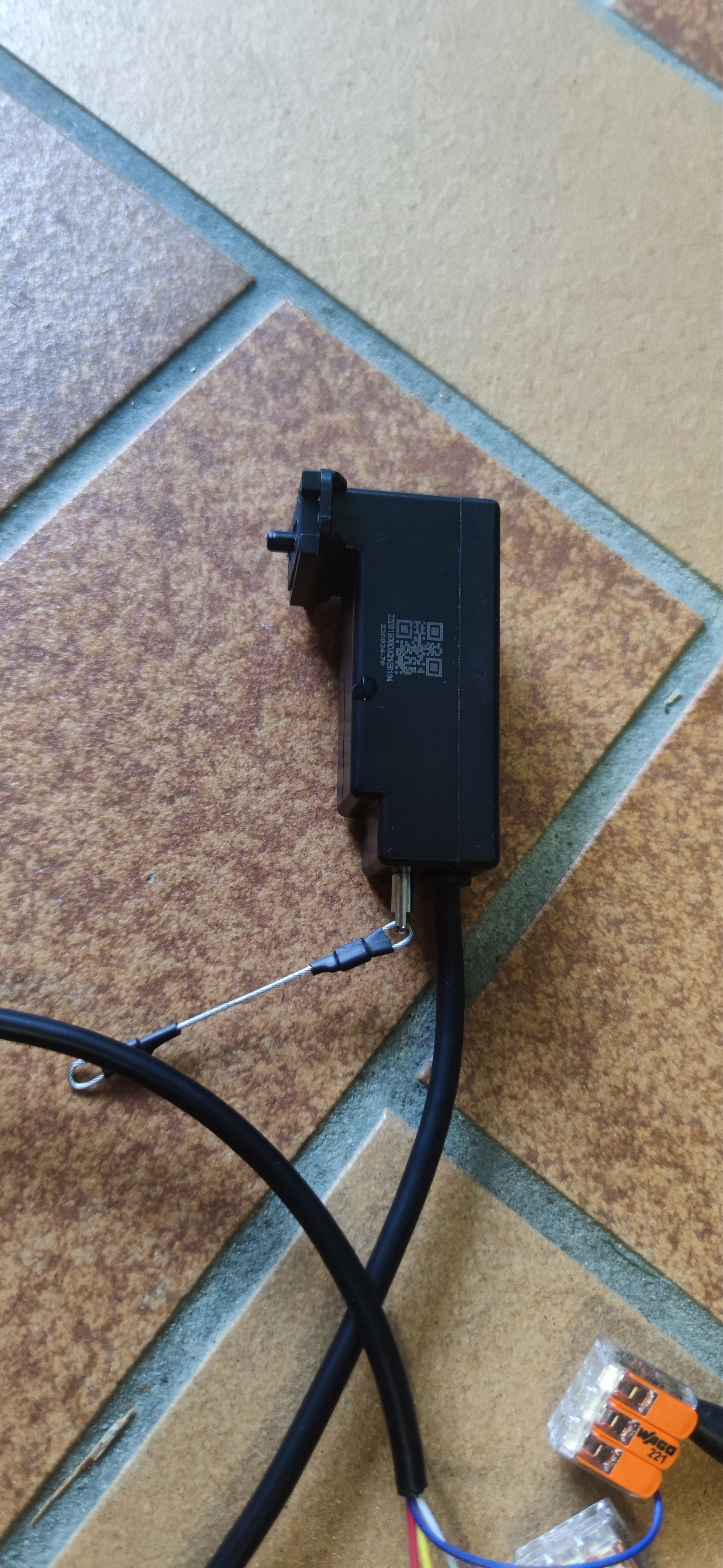

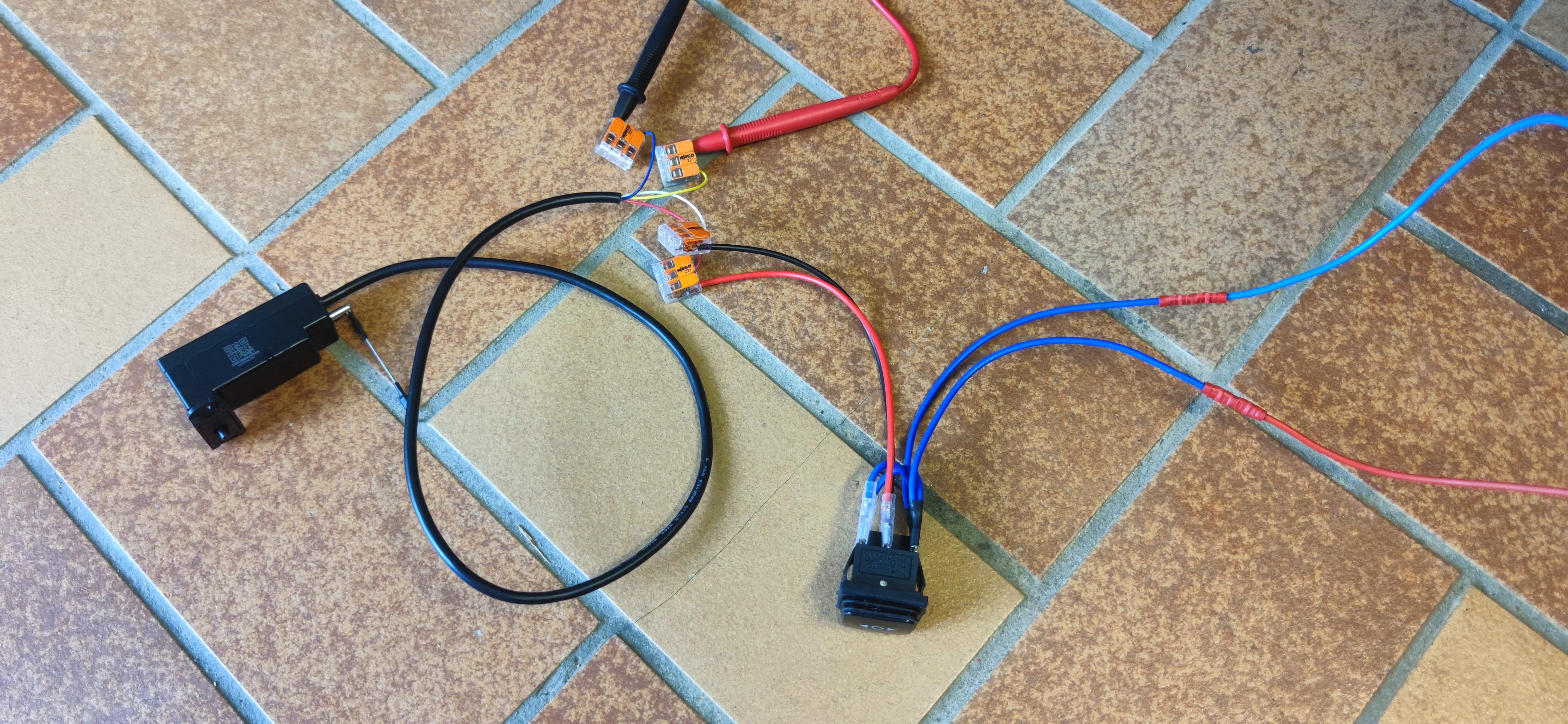

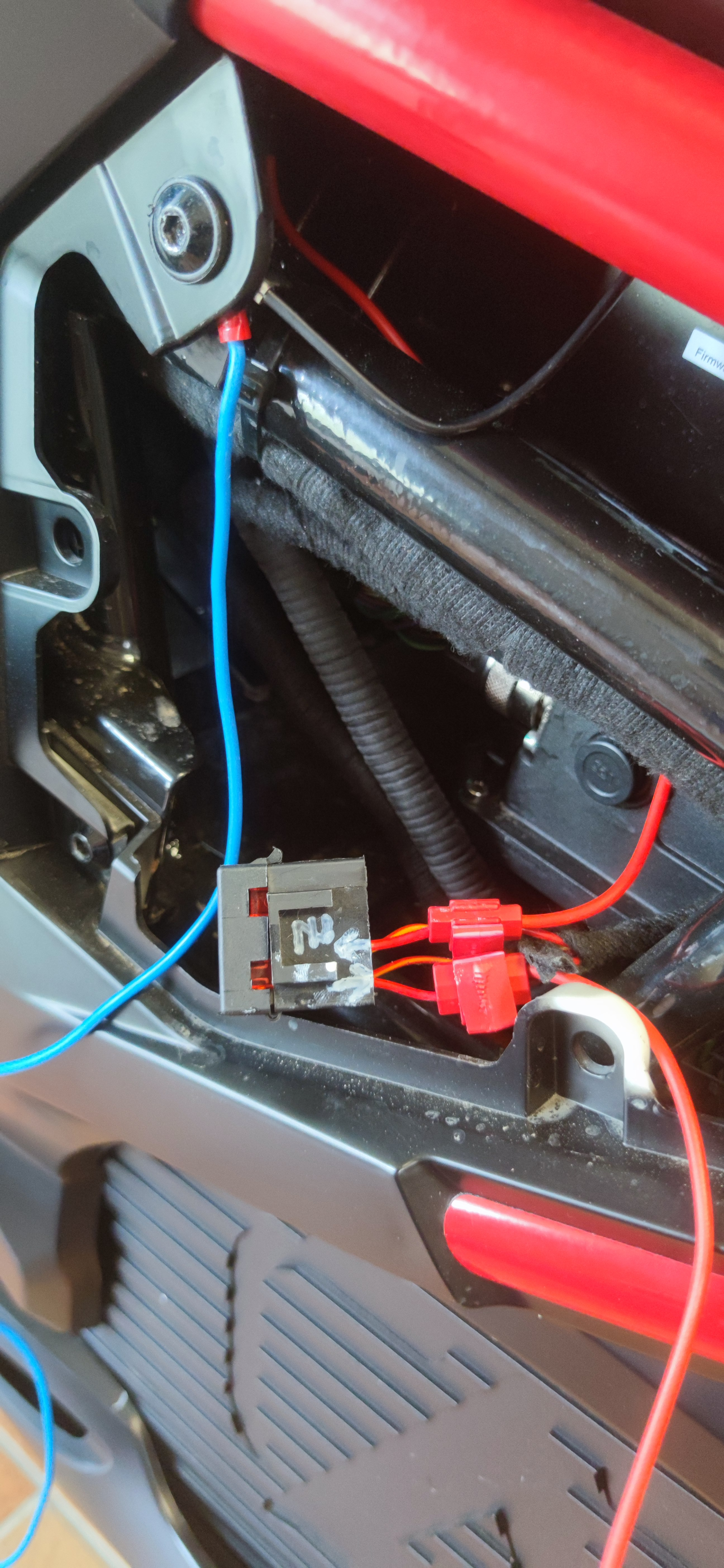

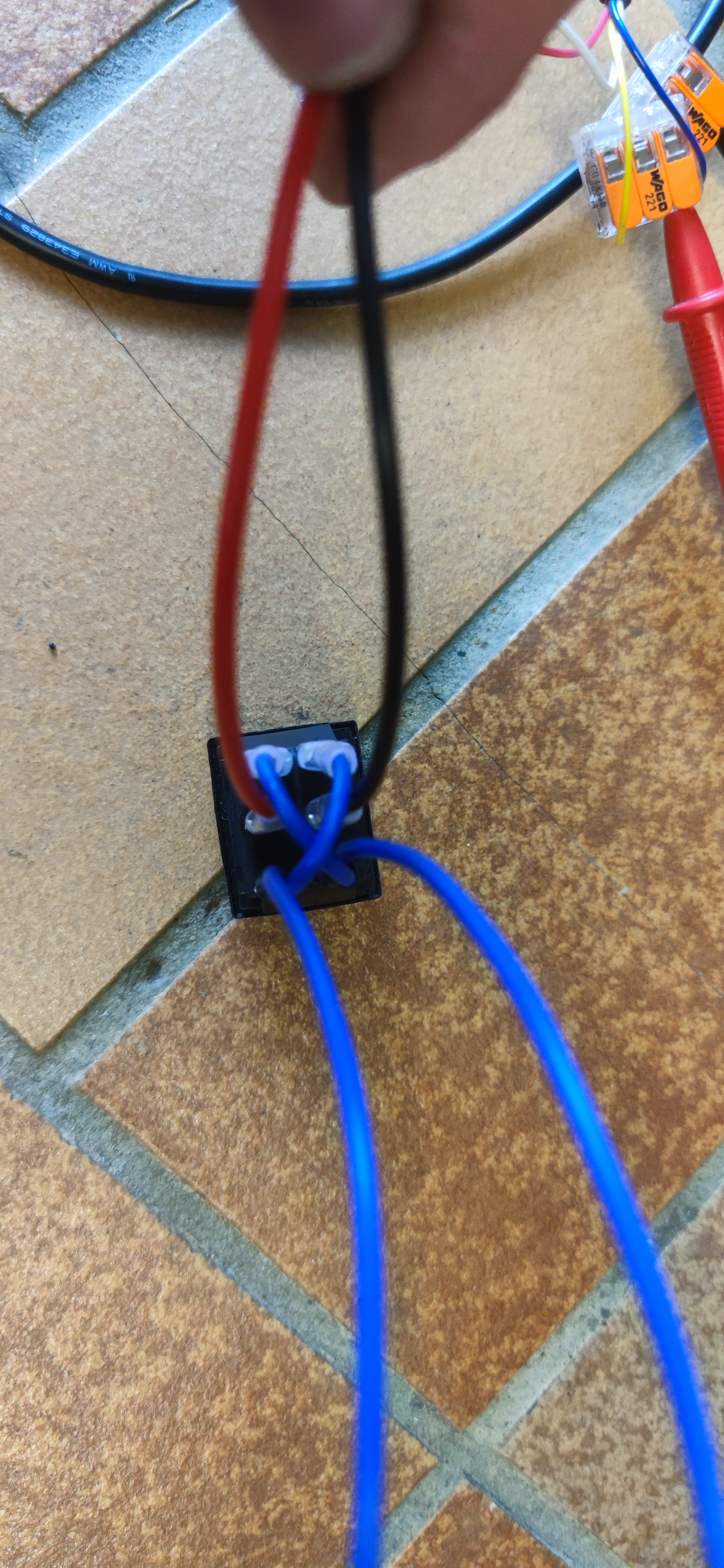

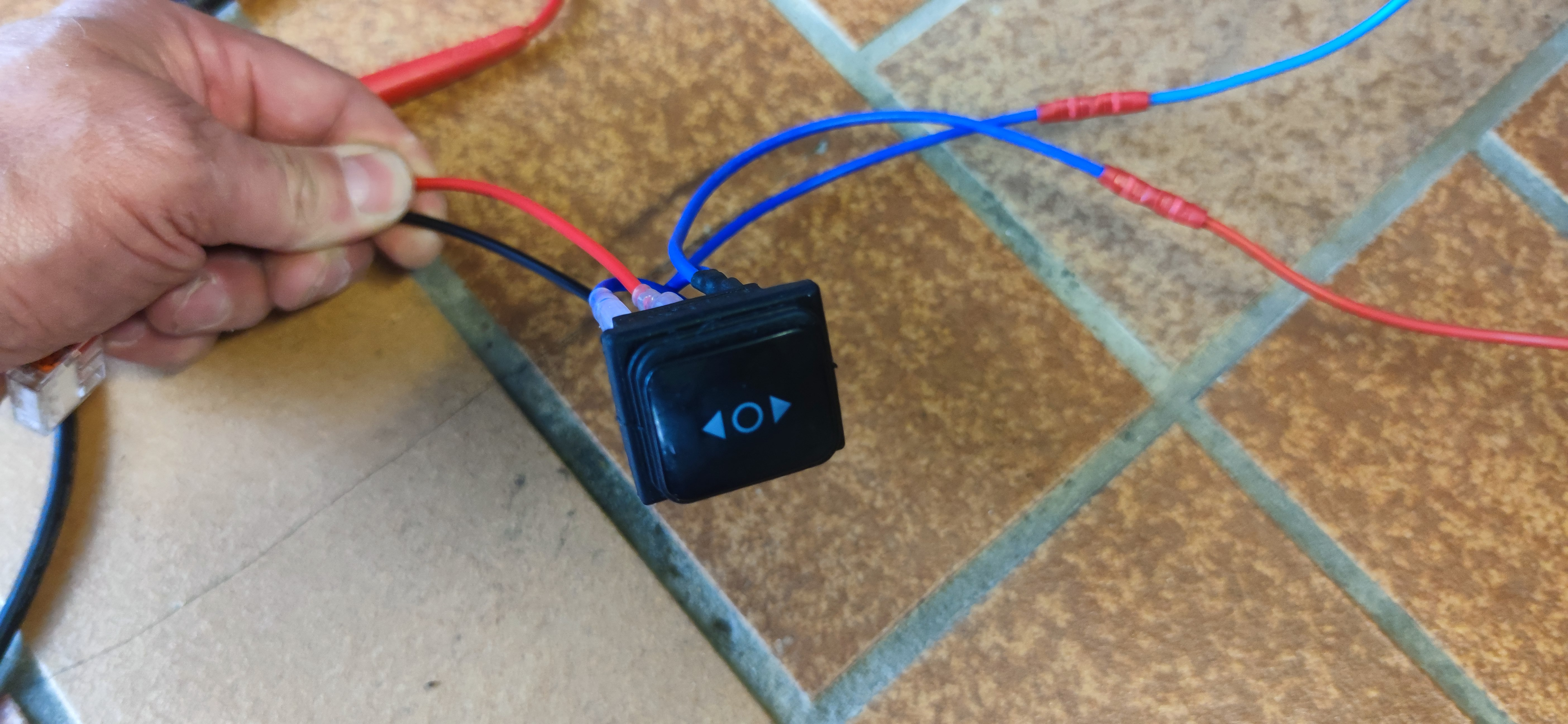

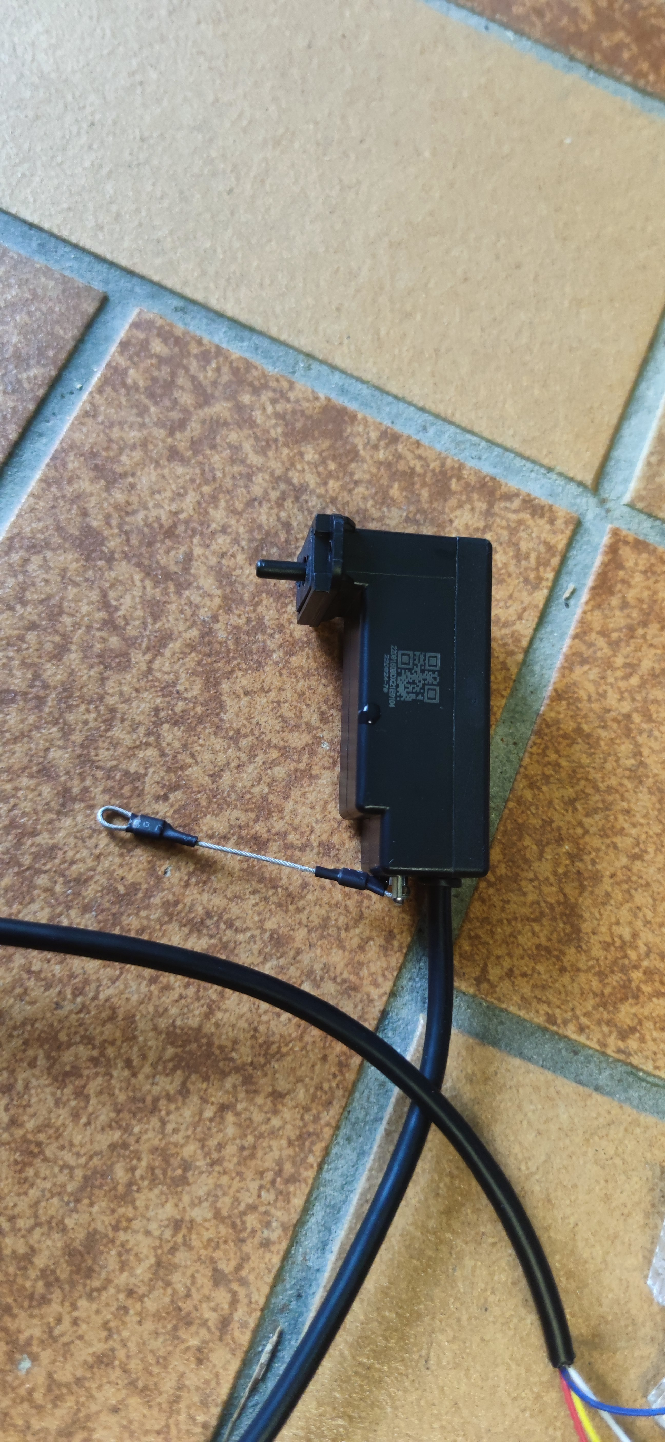

Erster provisorischer Test der Verriegelung erfolgreich absolviert.
12V hinter der 10A-Sicherung vom Zündungsplus abgegriffen und Masse vom Rohrrahmen. Wasserdichter Wipptaster war bereits fertig verdrahtet, so daß je nach Tasterbetätigung Plus/Minus oder Minus/Plus für den kurzen Moment auf die Verriegelung geschaltet wird. Dadurch fährt der Stift ein oder aus und bleibt dann da. Außerdem kann man durch ziehen oder drücken an dem silbernen Pin auch manuell umschalten (Notentriegelung). Den Taster werde ich wahrscheinlich links neben dem Zündschloss einbauen, sollte gerade so passen.
Bei ausgefahrenem Stift ist der zusätzliche Schaltkontakt der Verriegelung geschlossen. Da werde ich dann Dauerplus auf eine LED schalten und in dem roten Sichtfenster der Ladedose positionieren, damit man erkennen kann, ob die Verriegelung aktiv ist.
Jetzt muss ich nur noch die Zeit finden die Maschine auseinander zu bauen, um alles ordentlich einbauen und verdrahten zu können.
