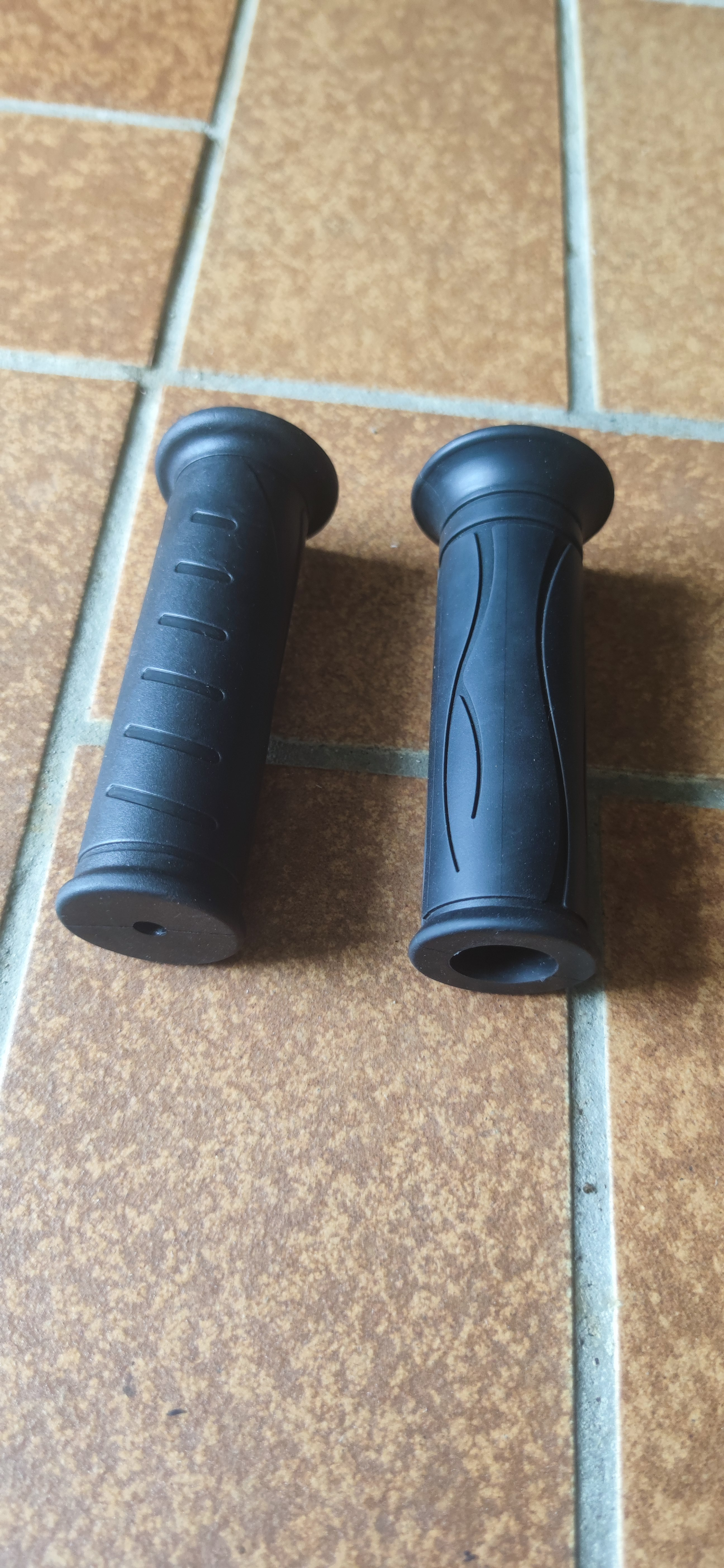

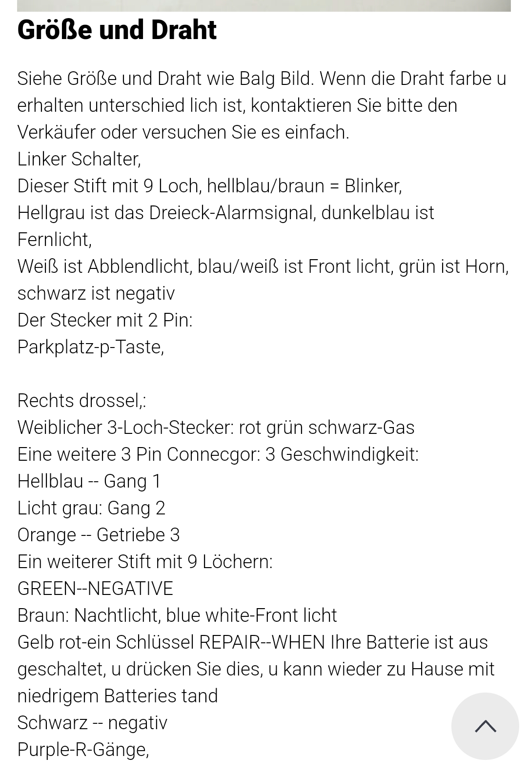

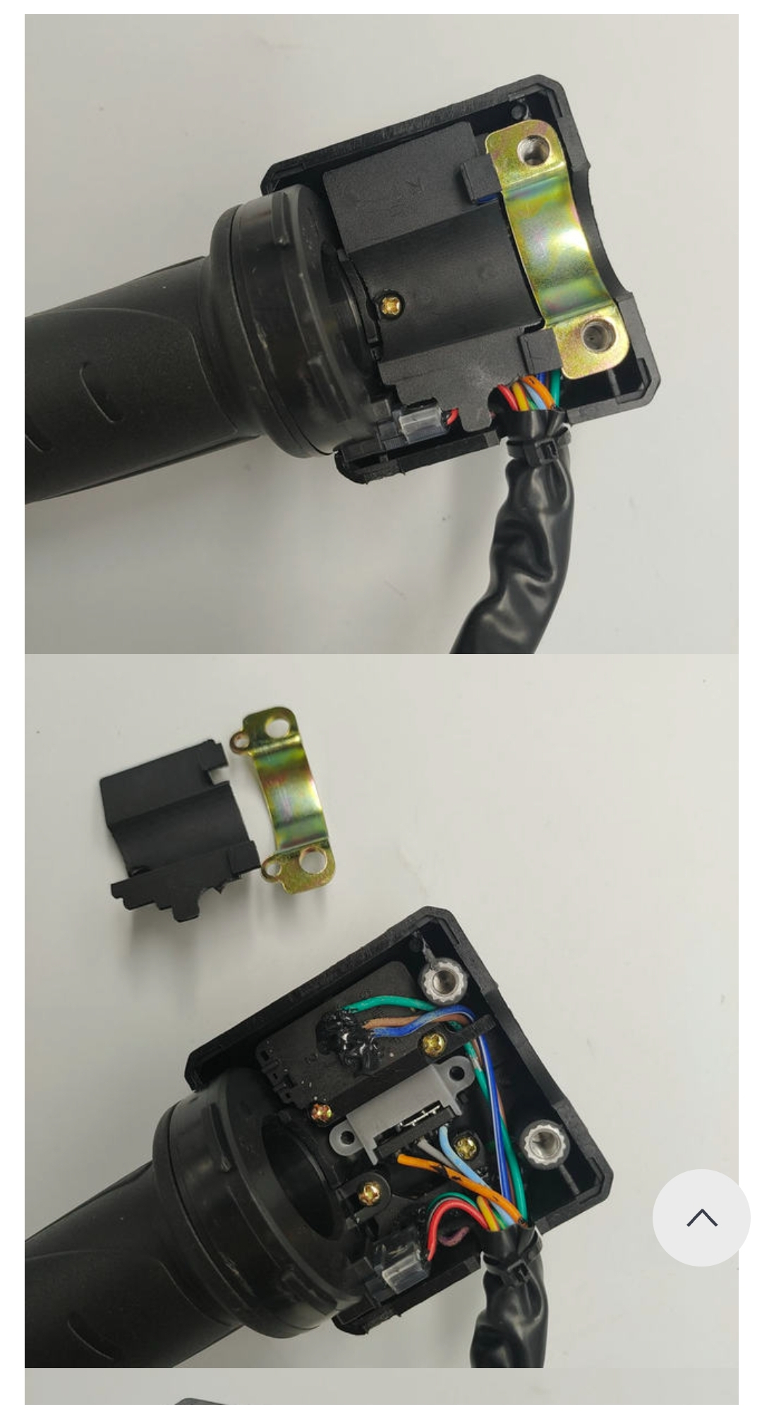

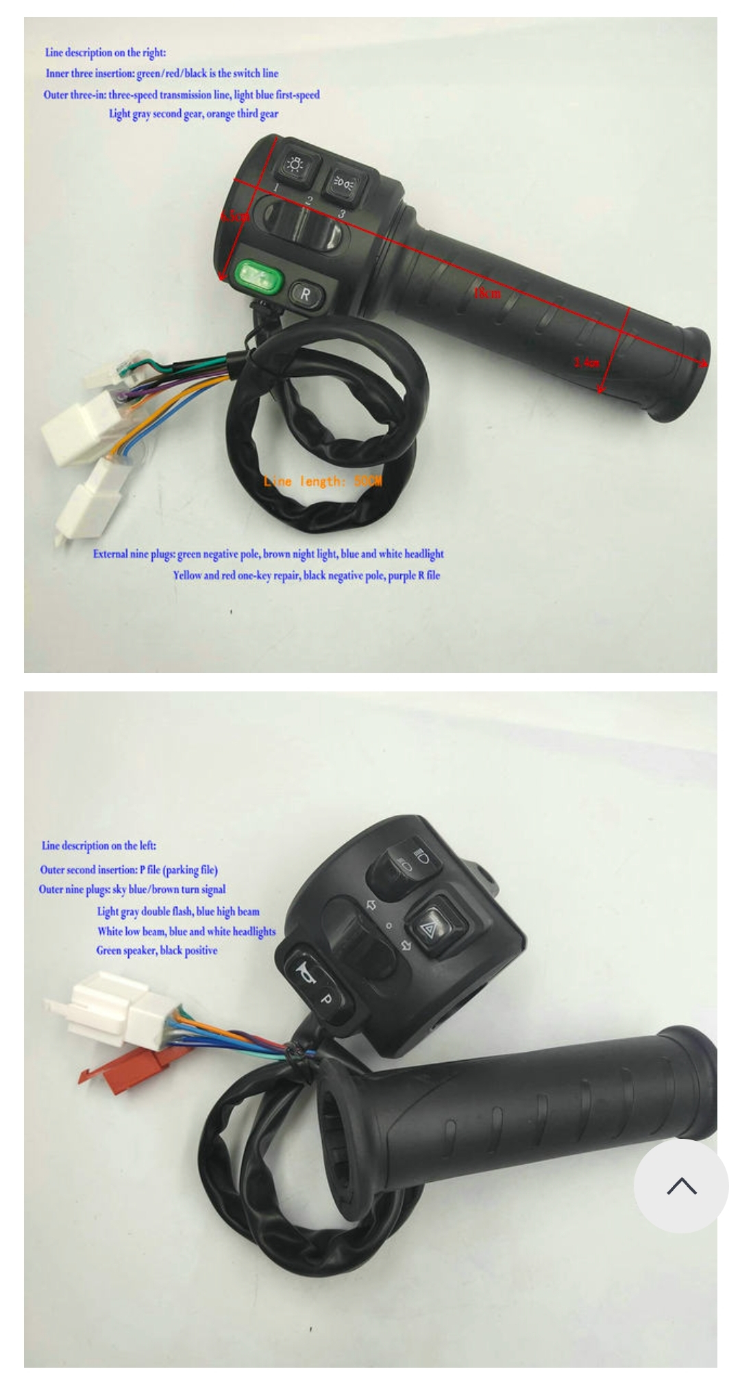

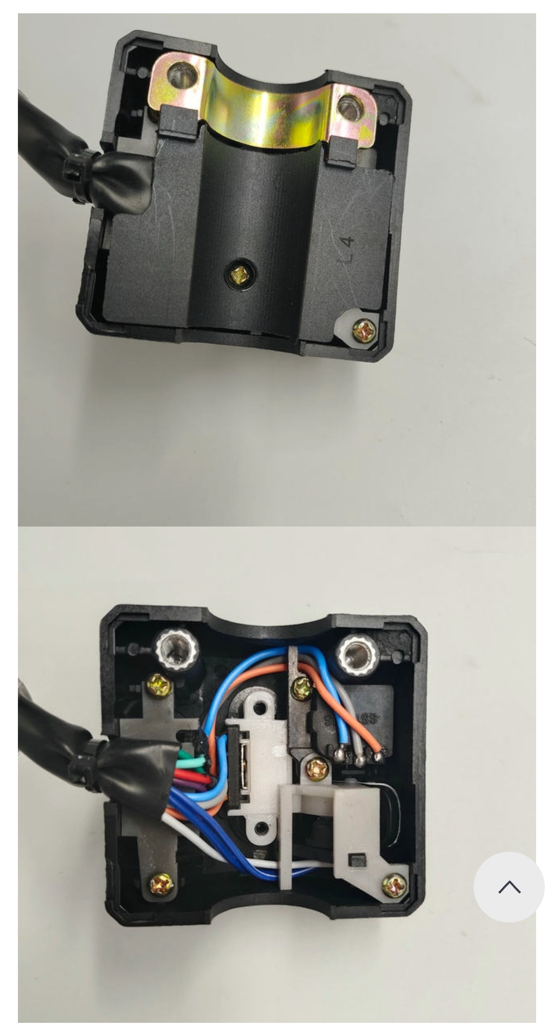

Ich habe mir Ende Mai auch welche bei AliExpress bestellt und nach knapp 10 Tagen waren die da.
Ich brauchte ja nur eine Gasrohrhülse, da ich meine beim montieren der Heizgriffe beschädigt hatte. Konnte ich problemlos verwenden, den Rest habe ich jetzt noch als Ersatzteile übrig.
Die Armaturen selber sind aber exakt gleich zu den Originalen, also auch nicht mehr wassergeschützt. Die Kabel sind auch nur ca. 50cm lang, also ca. bis zum Lenkkopf und haben einen dünnen Kunststoffschlauch, statt des Netzschlauch bei der Alrendo.
Die Griffe haben ein anderes Muster und sind am Ende bis auf ein kleines Loch geschlossen. Von der Konsistenz aber sehr ähnlich.

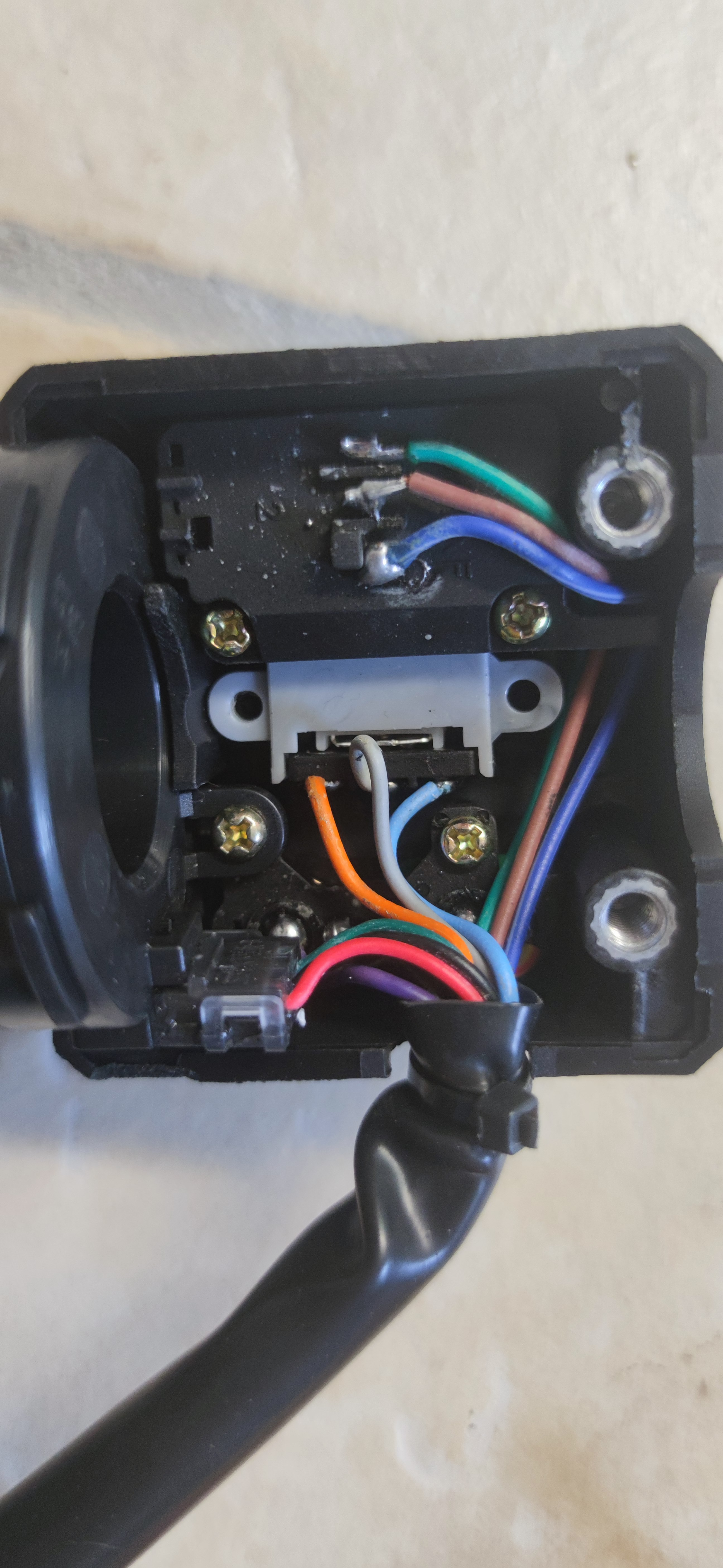

Meine sind ja auch mittlerweile angekommen aber der selbe Mist wie bei den Alrendos. Da ist nichts Wasserdicht oder der gleichen...
