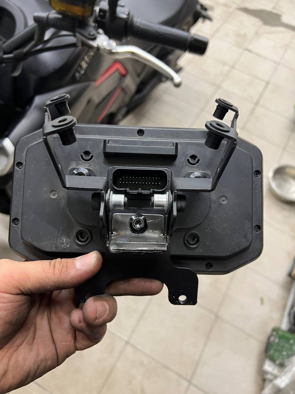

Die neuen Displays sind genauso undicht. Darum habe ich be unseren neuen Displays den Rand mit schwarzem Dichtkleber geschlossen .
Bekommst du auf Garantie ein neues Display ?

Re: Defektes Display von xshunin
Ich denke schon das es unter die Garantie fällt.
Was für Kleber? Ist es nur der Display Rand? Recht dünner Klebstoff und der Kapilareffekt um den an die richtigen Stellen zu bekommen ?
das die Platinen keine Versiegelung haben ist auch ein Problem. Weil es ja immernoch die Luftfeuchte gibt. Heiße Luft im Gehäuse könnte feuchte ziehen. Dann bei Spontaner Abkühlung könnte da schon was kondensieren.
Ich kenne richtige IP65 Geräte. Diese sind Luftdicht gebaut.
Leider lässt sich das Ding anscheinend nicht aufmachen und richtig Neuversiegeln.
Ich habe meins geöffnet . Also das alten Display . Ich habe es bei 80Grad in den Ofen gelegt für 20 Minuten und es dann mit dem Werkzeug
vom Handydisplay wechseln auf gemacht. Bei den neuen Displays habe ich mit dem Klebstoff von der Ölwanne die Fuge rings herum verschlossen . Da dringt das Wasser vermutlich ein im originalen Zustand .
Ich hoffe mal das du jetzt nicht auch Monate lang drauf warten musst .

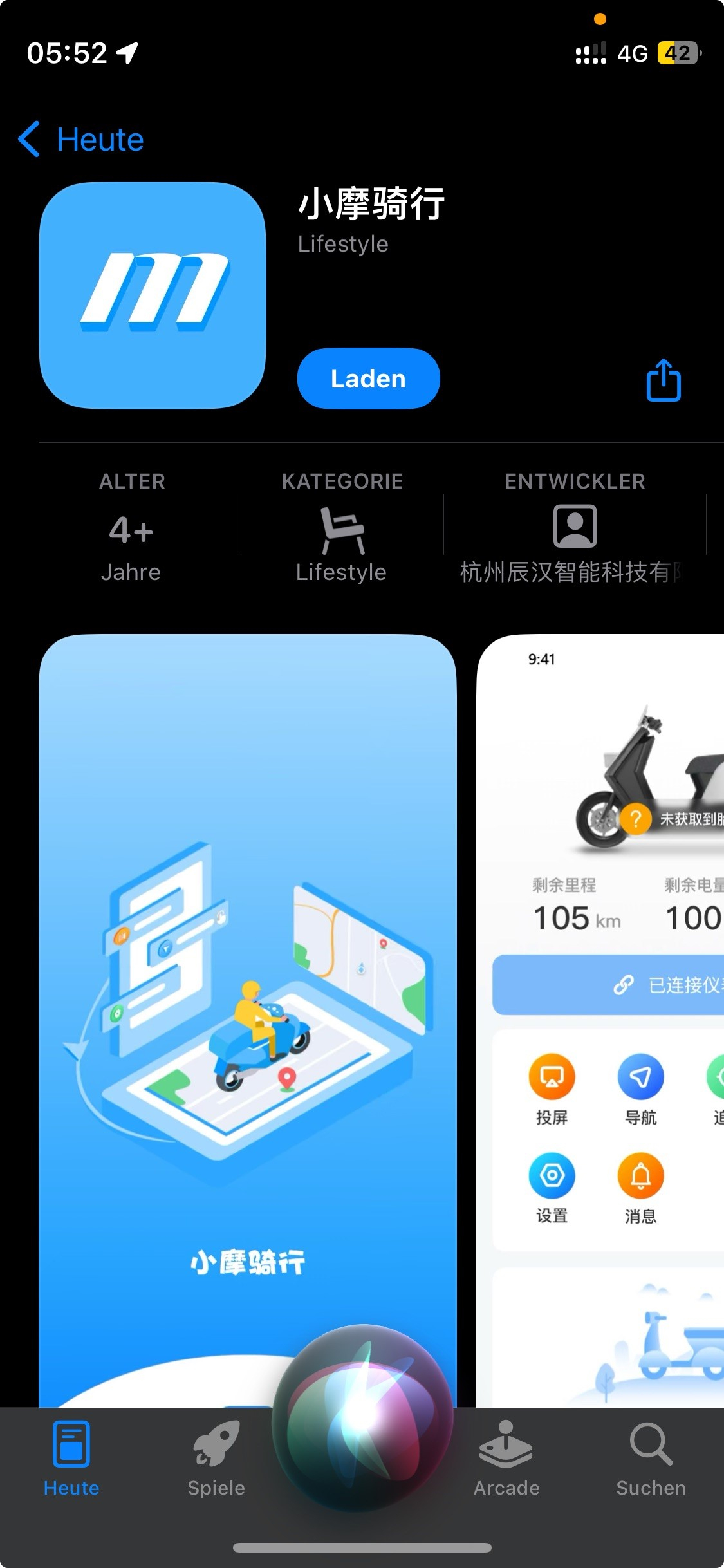

Vielleicht passt ja mal das neue Display ?
Anleitung für das neue Display Gruß Frank
Das passt leider nicht, hat einen anderen Anschluss .
Oder jemand kann das neue Display besorgen und man baut einen Adapter wenn der Datenbus vom Display mit dem Rest zusammen spielt.
Darum habe ich die angeschrieben in der Hoffnung die Infos helfen den 40Pin Anschluss zu entschlüsseln.Oder jemand kann das neue Display besorgen und man baut einen Adapter wenn der Datenbus vom Display mit dem Rest zusammen spielt.
Bist du dir sicher das das das richtige Display ist ? Das ist die App vom QR-Code aus der Anleitung .ducatodriver hat geschrieben: ↑Mo 15. Apr 2024, 00:16Vielleicht passt ja mal das neue Display ?
Anleitung für das neue Display Copie_de_Operating_instructions_for_instrument_upgrade (1).pdf
Gruß Frank
Ja ist für das ganz neue Display
