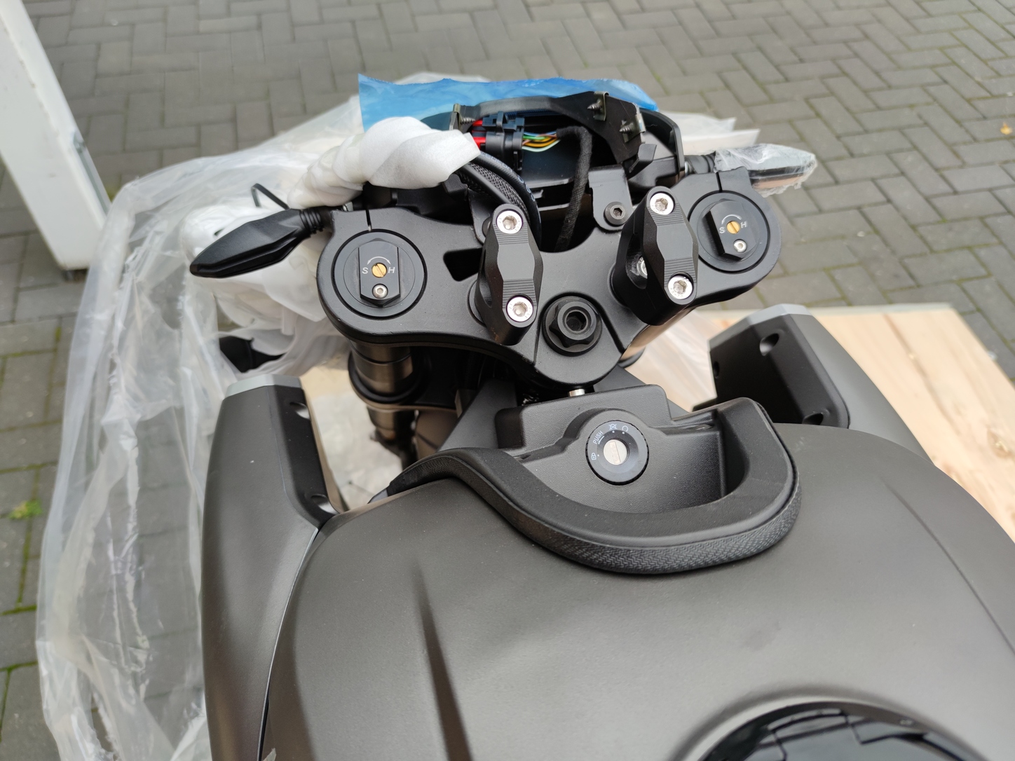

Zwischenstand, weil Regen.
Hanseat
Beiträge: 55
Registriert: Sa 14. Nov 2020, 13:08
Roller: Alrendo TS Bravo
PLZ: 21702
Wohnort: Ahlerstedt
Re: Alrendo Bravo - Allgemeiner Diskussionsthread
Beitrag von Hanseat »
Irgendwas passt da nicht.
Hat jemand ne Idee, warum da so viel Abstand ist?
Ich bin mir eigentlich recht sicher, dass Display und Abdeckung jeweils nur so angeschraubt werden kann.

Ist das Display inkl. dem Vorbau schon verschraubt?
Hanseat
Beiträge: 55
PLZ: 21702
Wohnort: Ahlerstedt
Ja. Da ist ja auch kein Spielraum.
Es scheint so, als wenn zwischen den Löchern der Lichtmaske und denen des Displays ein Abstandhalter rein müsste.

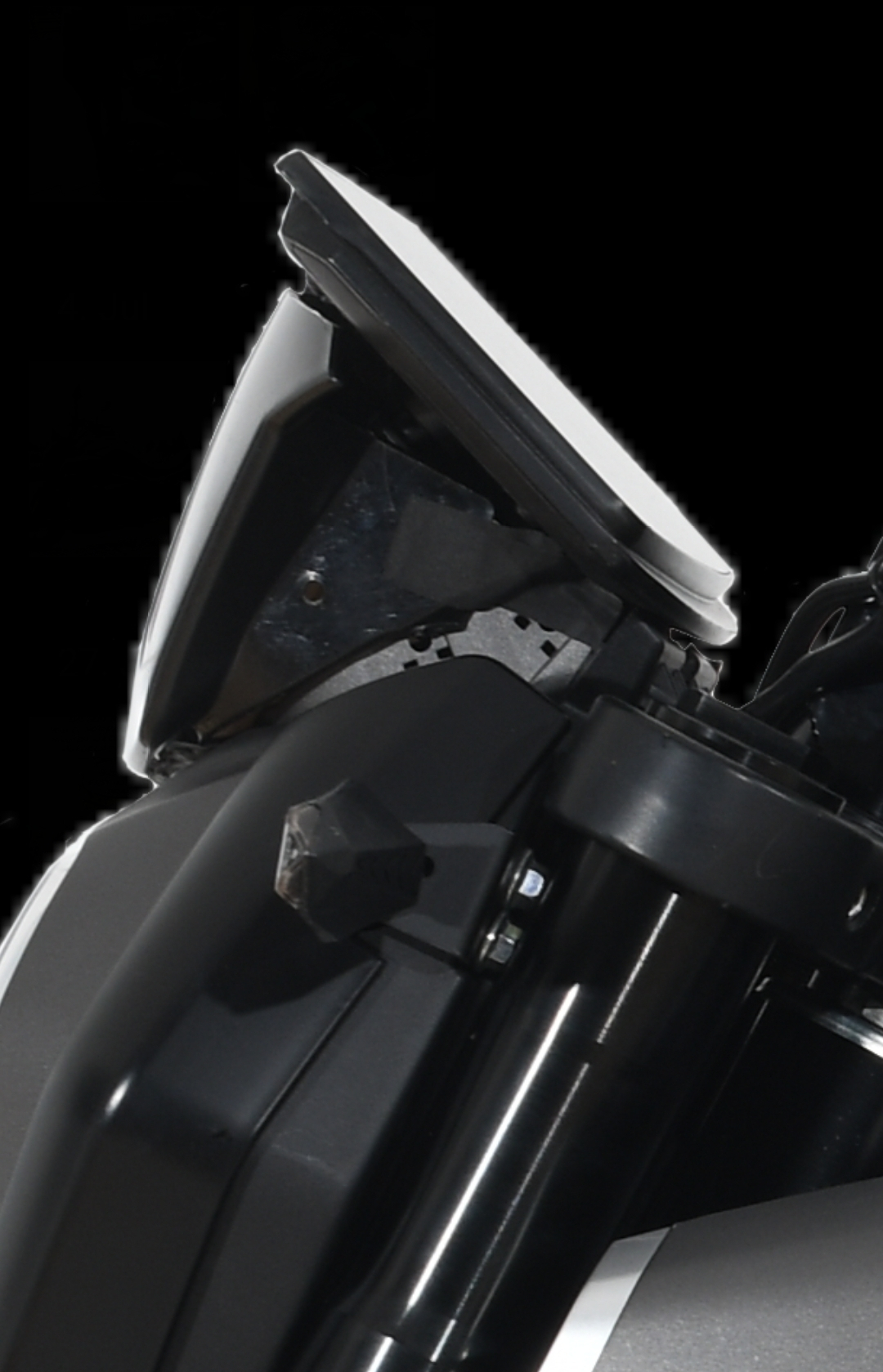

Seitenansicht von Original-Produktfoto von Alrendo

Das sieht bei mir besser aus.

Es passt gut, wenn du zuerst die Maske ganz leicht anschraubst, dann das Display fest schraubst, und erst nachher die Maske fest anschraubst.

Das hab ich probiert. Andersrum auch.
Nichts zu machen, da bleibt immer ein riesen Spalt.
