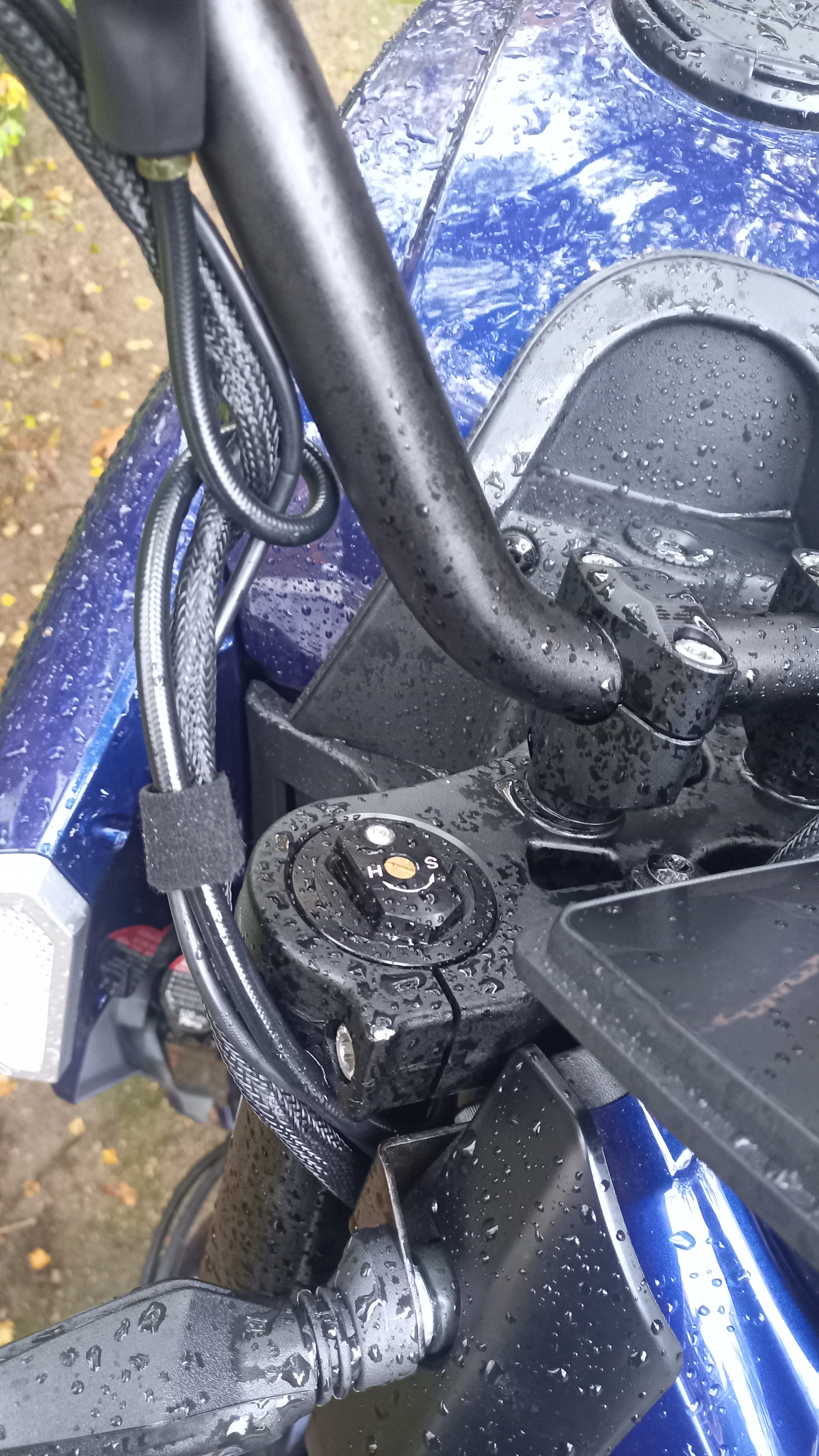

Sieht bei euch die Verkabelung auch so aus und eine Fußraste ist nicht hoch zu klappen.

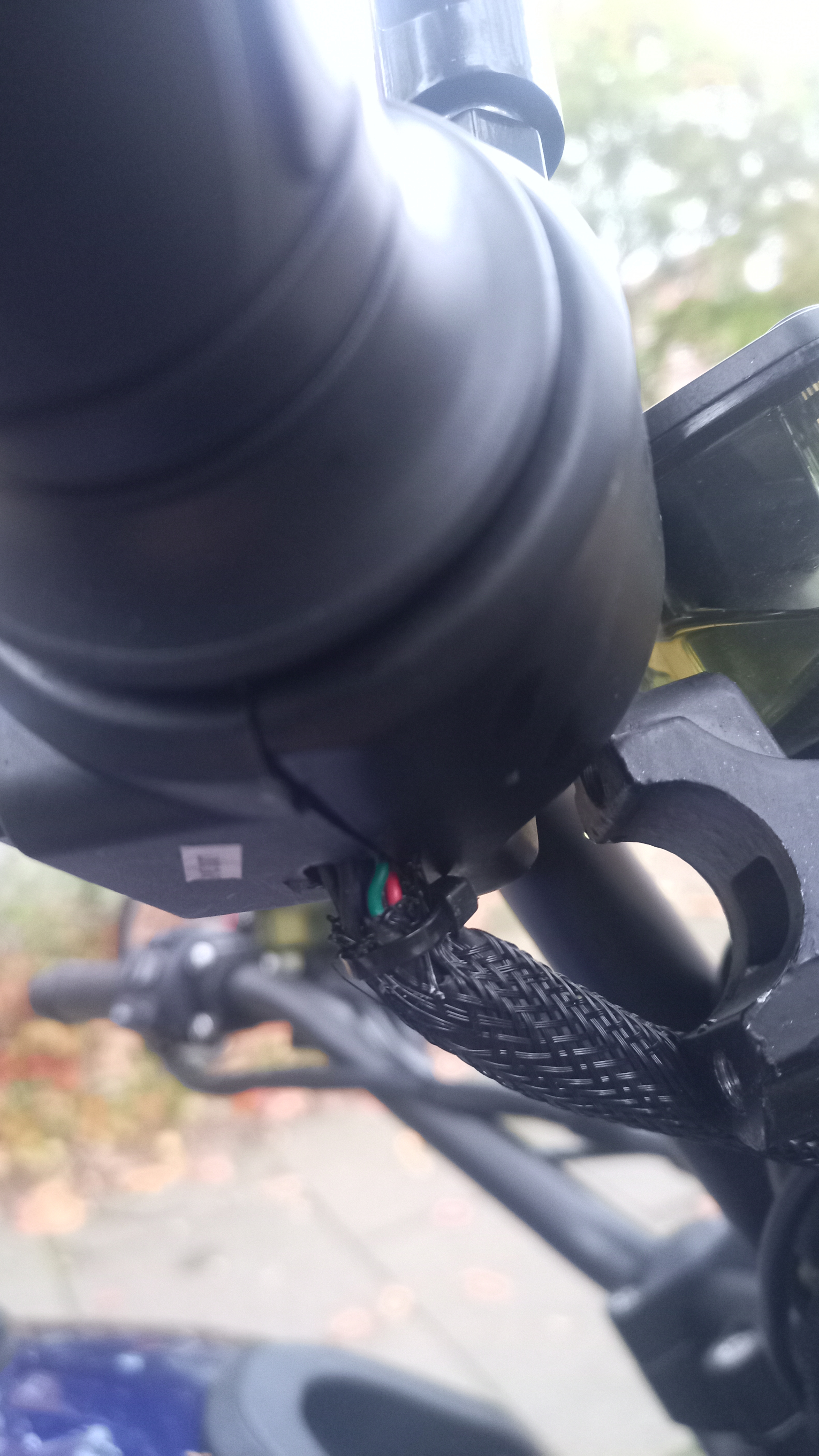

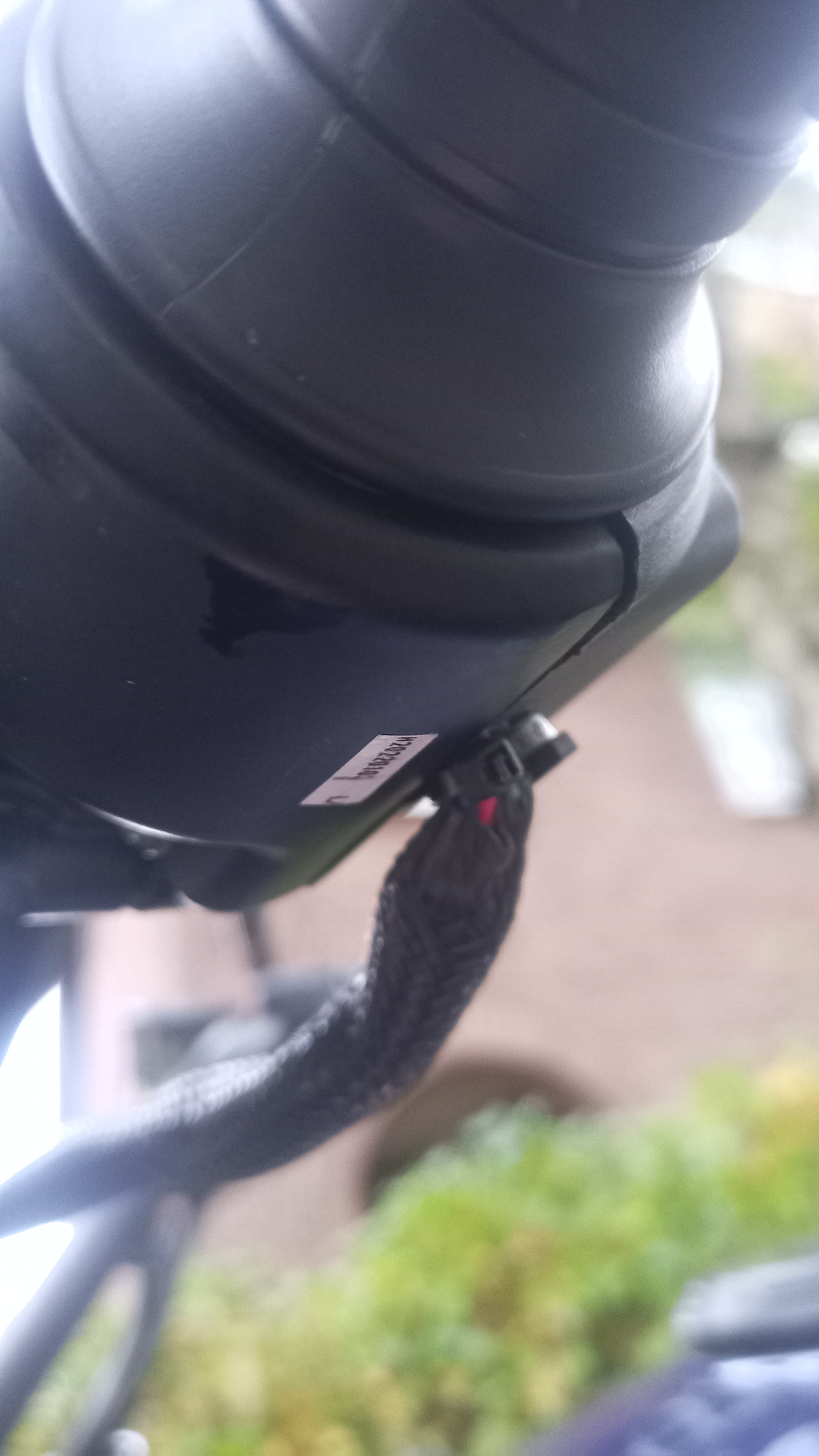

Leider wurde auch kein Ladegerät mitgeliefert und die Verkabelung war völlig fehlerhaft angebracht und mit Kabelbindern befestigt.
- Beiträge: 8420
Re: Alrendo Bravo - Allgemeiner Diskussionsthread
Die Kabelbinder sind bei einer Reihe von Armaturen "normal", hat NIU auch. Das ist oftmals die einzige Zugentlastung für die Kabel, und daher sollten die unbedingt dran bleiben, sonst rutscht erst die Außenummantelung weg und später reißen die Kabel oder Kontakte aus den Armaturen.

Die Spannung auf die Kabelung war so stark das kein vollständiger Lenkereinschlag möglich war.
- Beiträge: 8420
Die Kabel werden ja auch normalerweise nicht hinter der Stoßdämpferaufnahme verlegt ...
Das gehört auseinander gerupft und neu verlegt. Es ist eine Unverschämtheit, wenn Händler die Kisten so ausliefern. Eigentlich wäre die Marge zwischen Ein- und Verkaufspreis dazu da, dass die Händler die Dinger in einen verkehrssicheren Zustand bringen, besser noch, die Mopeds würden in China schon präzise vorgefertigt, und der Händler muss nur noch Restarbeiten erledigen.

Ich glaube du hast den Lenker um 360 Grad verdreht montiert. Kannst du ihn mal wieder loslösen und den Lenker drehen, bis die Kabel/Leitungen entspannt sind.
