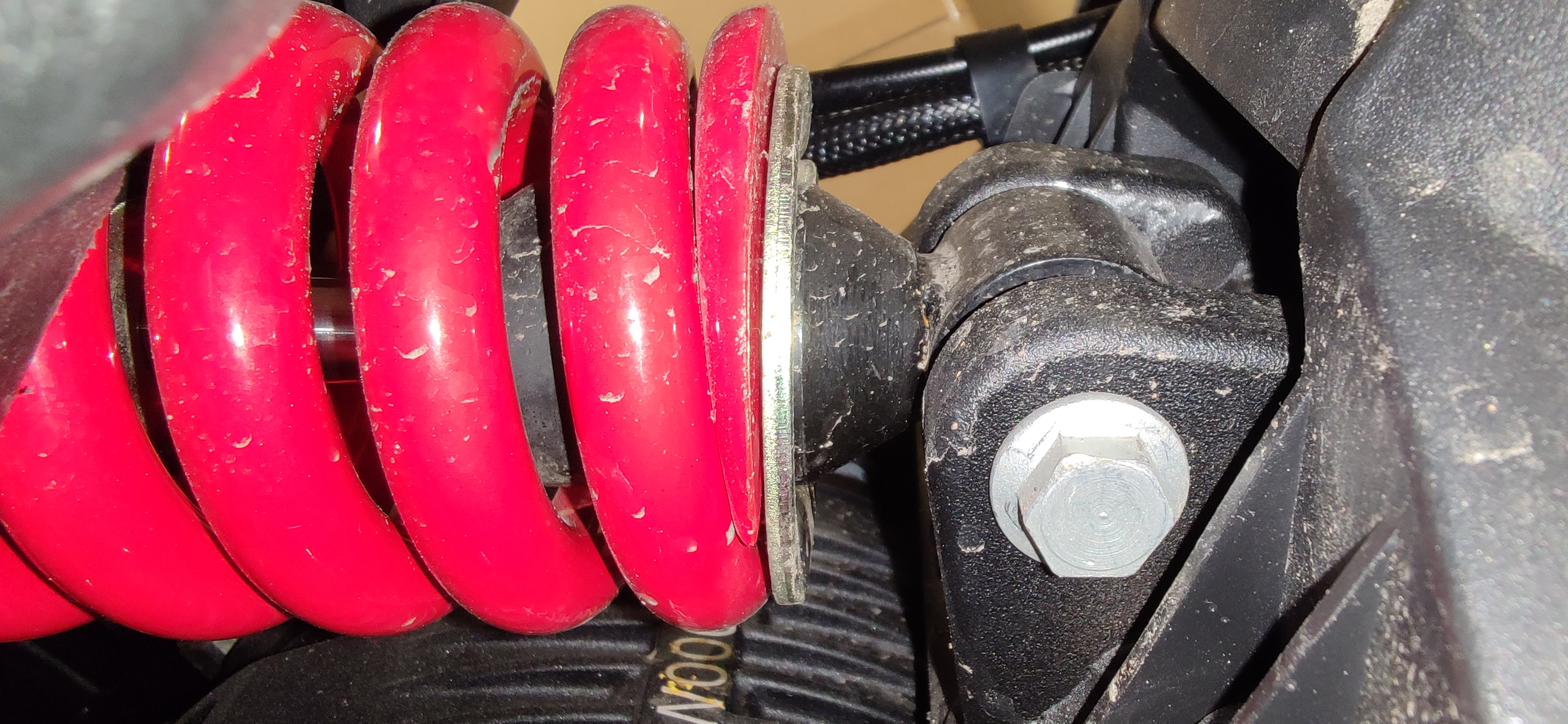

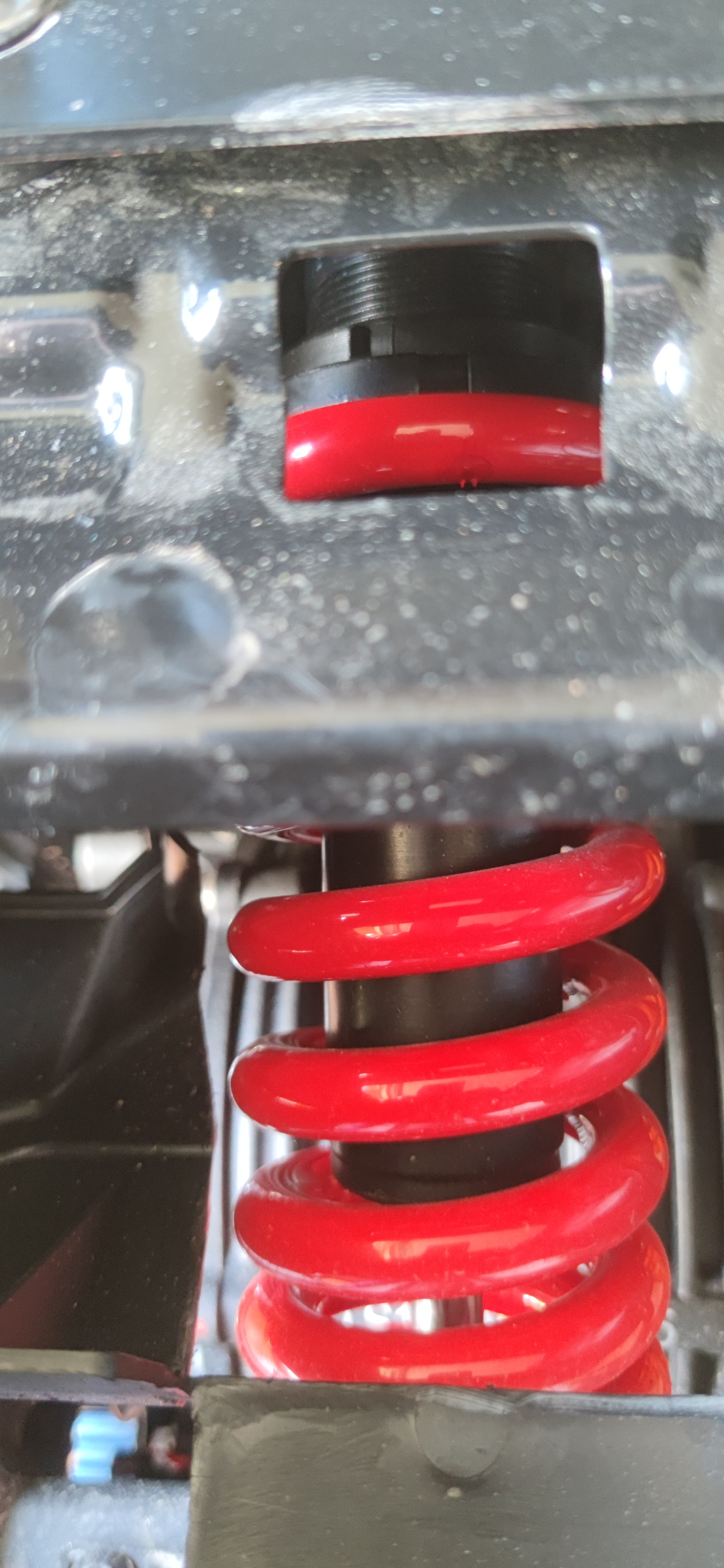

Ich habe leider auch keinen Vergleich wie der "alte" Dämpfer aussieht. Anbei Mal 2 Fotos, ist leider schlecht zu fotografieren.

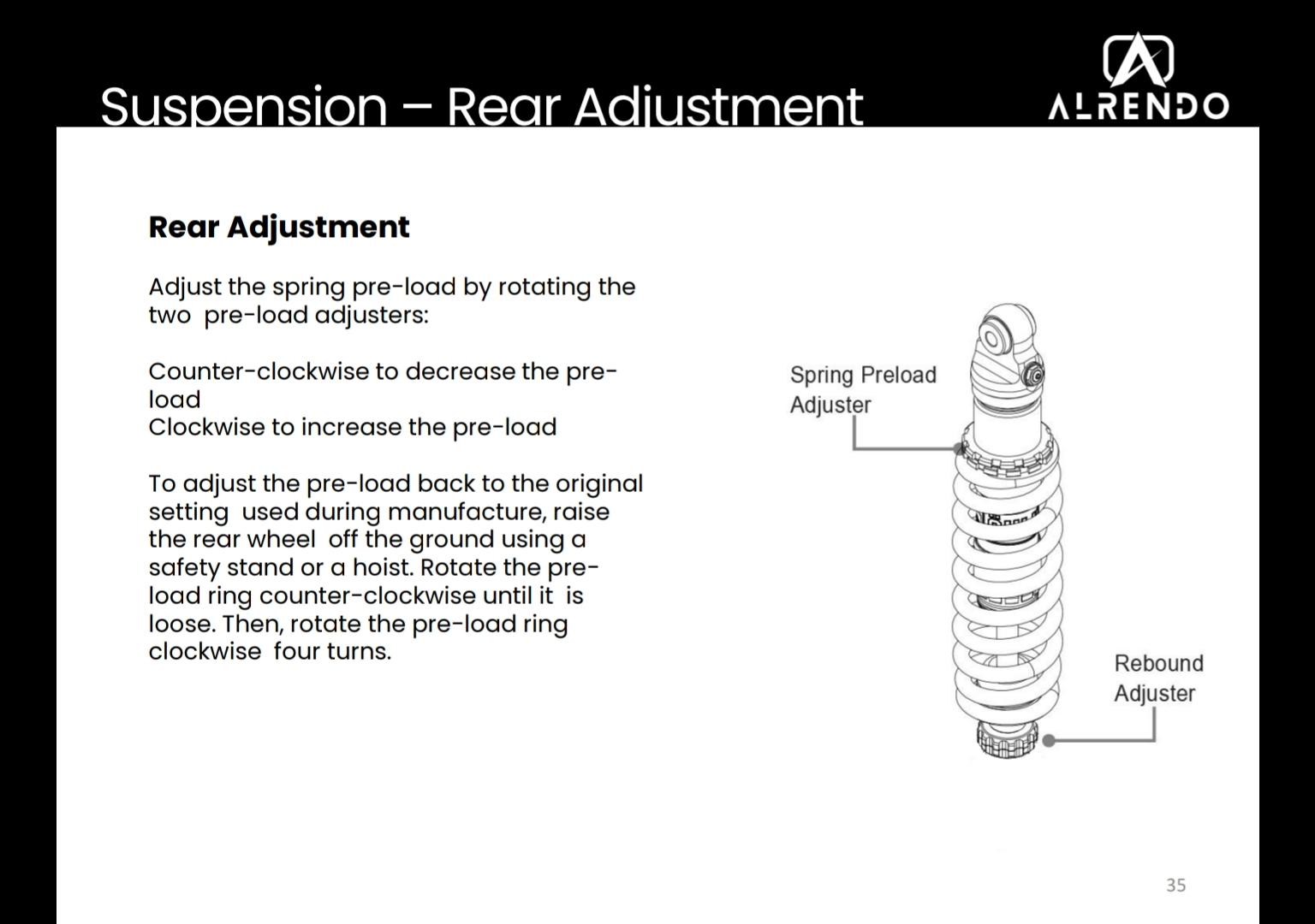

Am oberen Ende sind 2 Ringe durch die Öffnung zu sehen, mit denen die Vorspannung der Feder eingestellt wird. Laut Handbuch von Alrendo müssten eigentlich am unteren Ende auch noch kleine Einstellringe sein für den Rebound, aber da ist nichts.
Die oberen Ringe sind etwa im mittleren Bereich und ich hoffe das man da noch was verbessern kann, aber ich befürchte es wird nichts bringen. Wenn es angepasst wurde melde ich mich und berichte.
Es knallt auch ziemlich und geht dann auch in den Rücken, je nach Unebenheit.

Optisch ist es das alte Federbein.Schattenparker hat geschrieben: ↑Di 25. Okt 2022, 19:17Ich habe leider auch keinen Vergleich wie der "alte" Dämpfer aussieht. Anbei Mal 2 Fotos, ist leider schlecht zu fotografieren.
