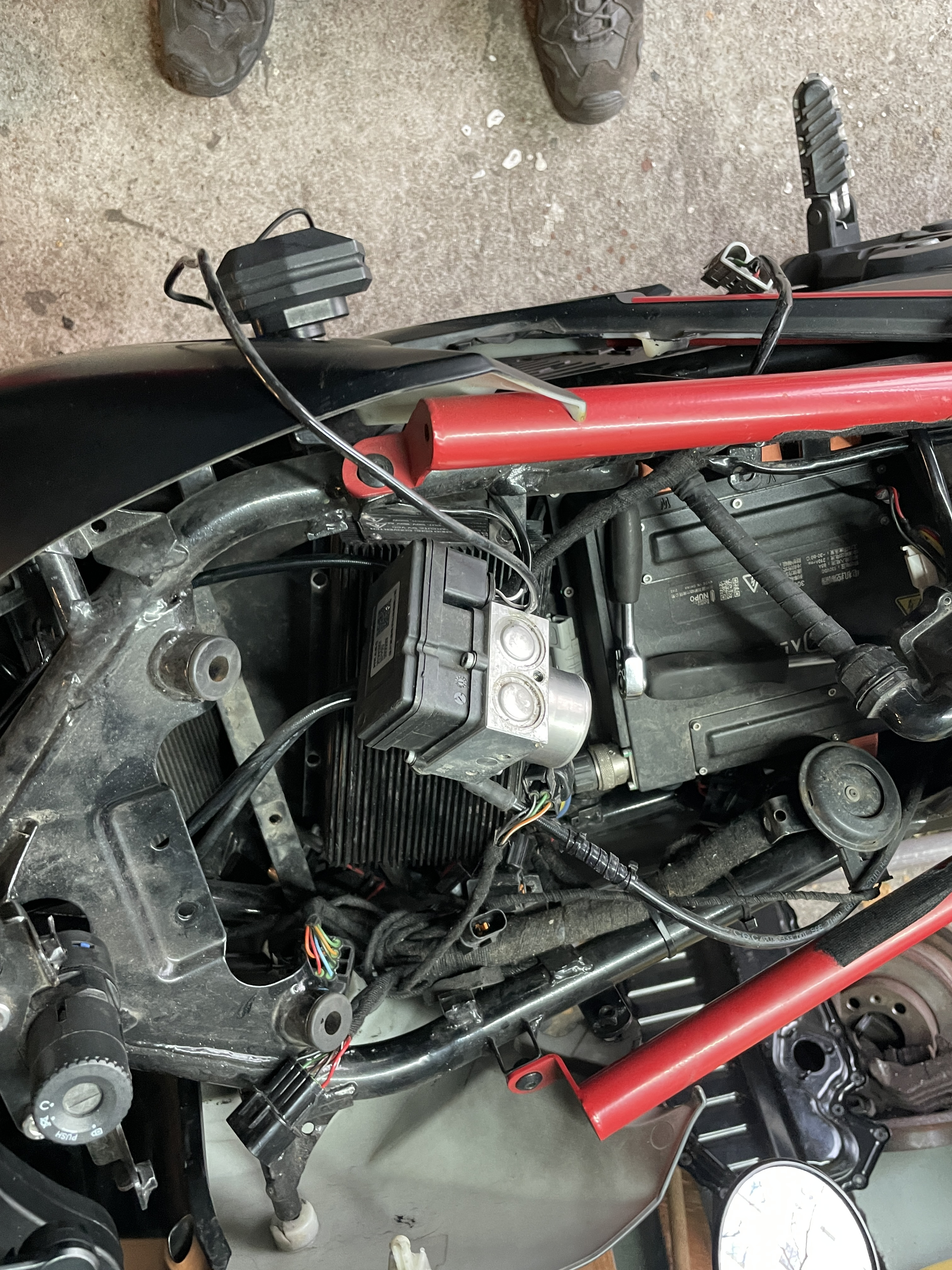

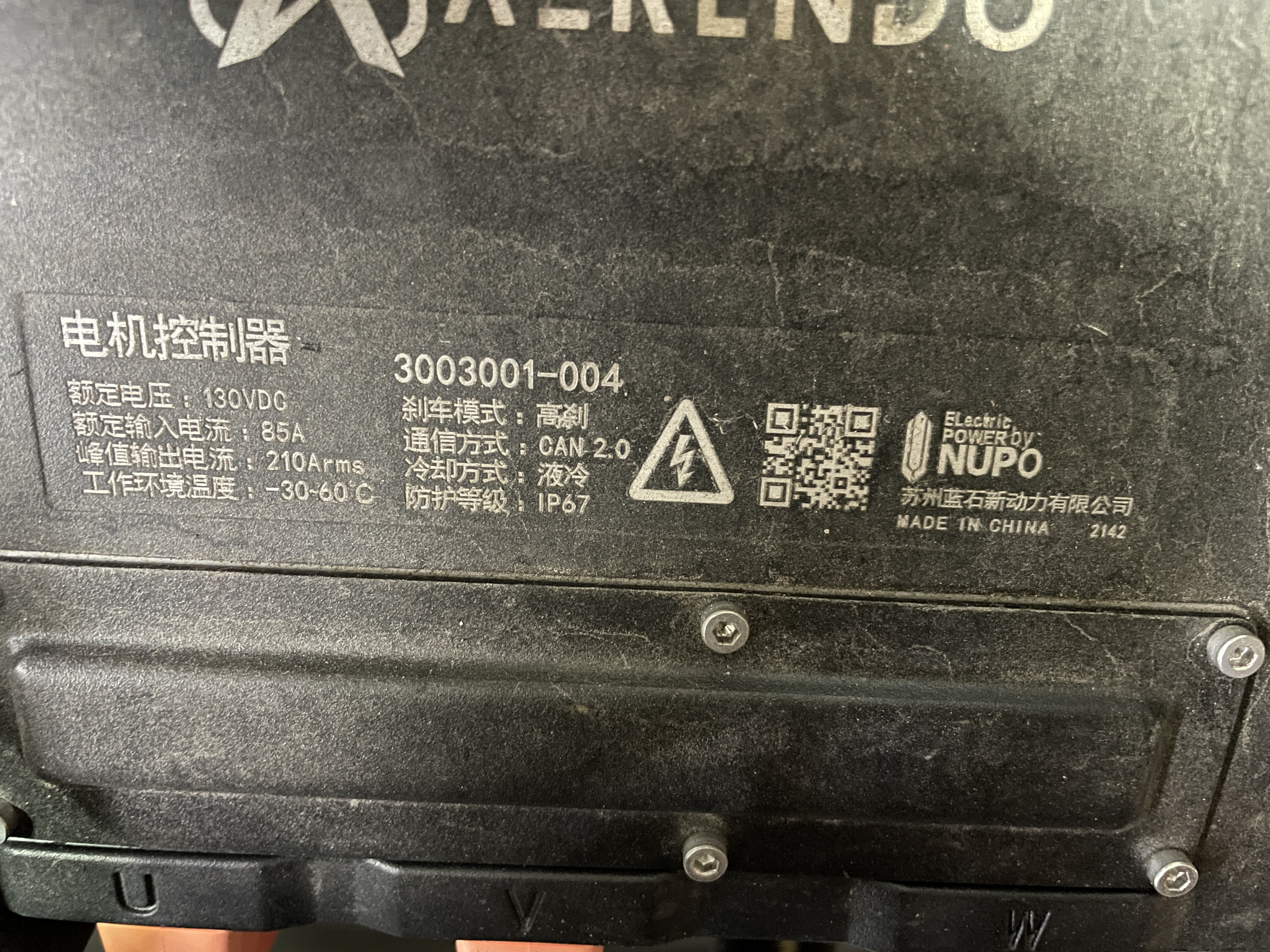

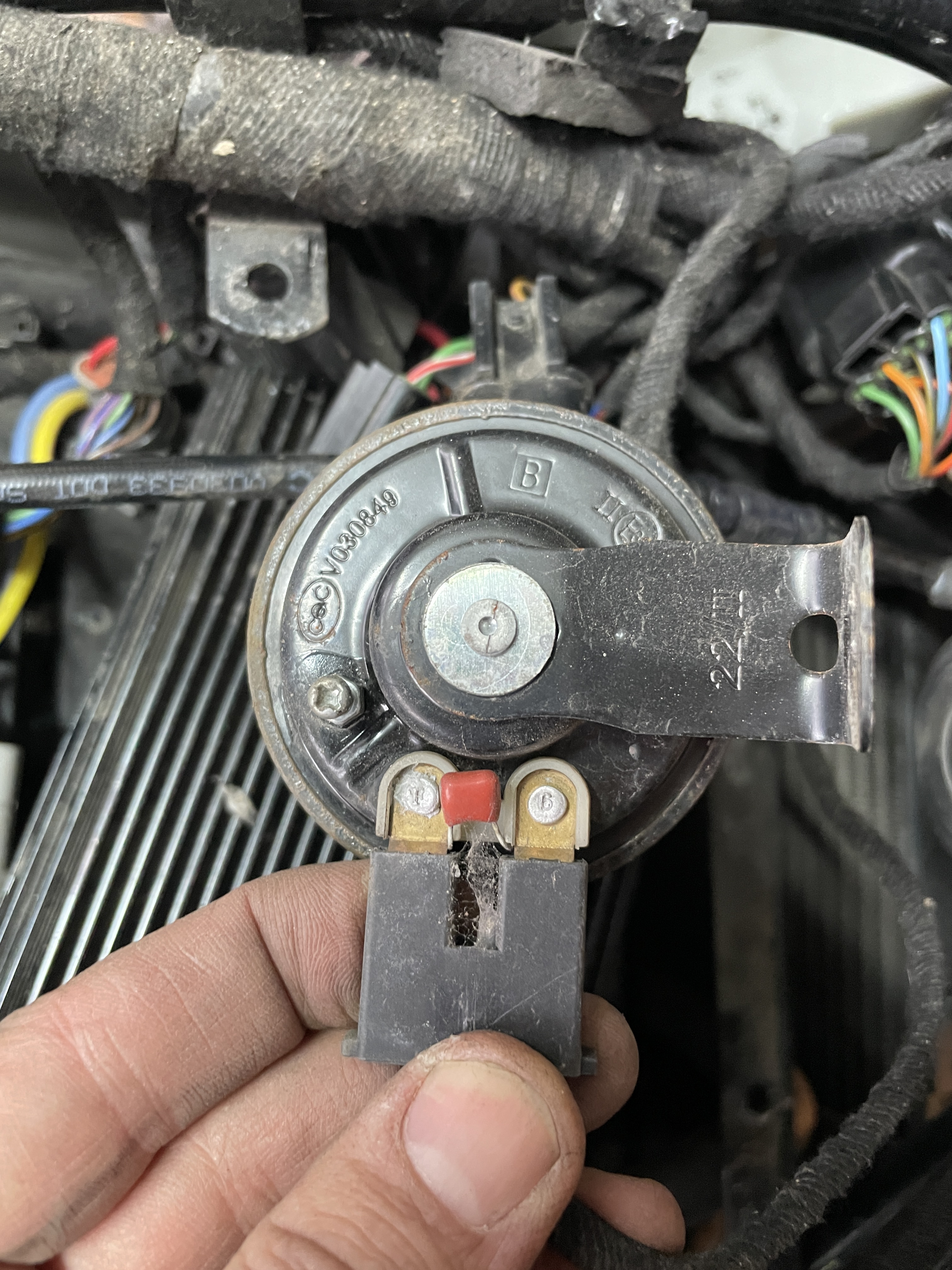

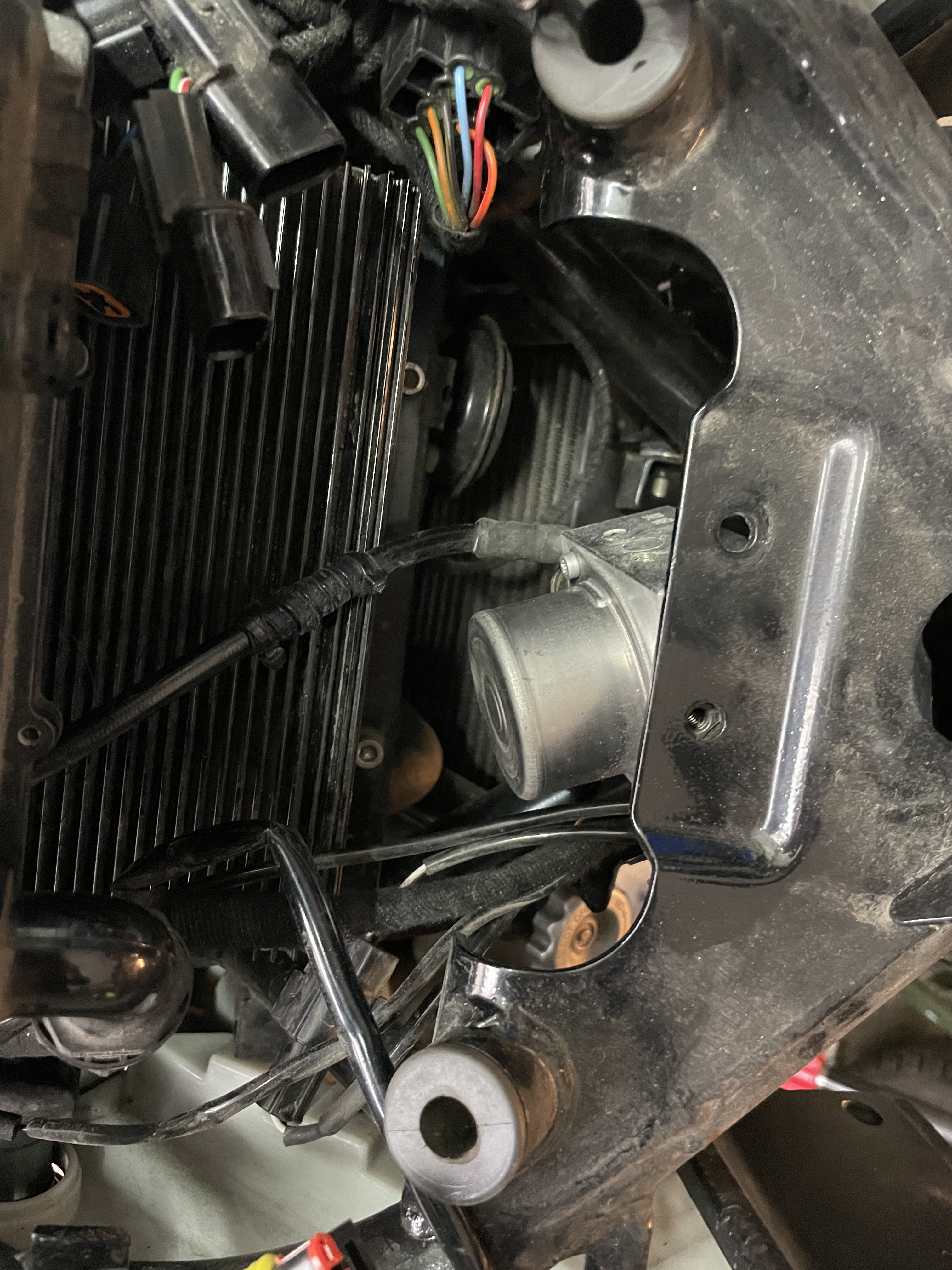

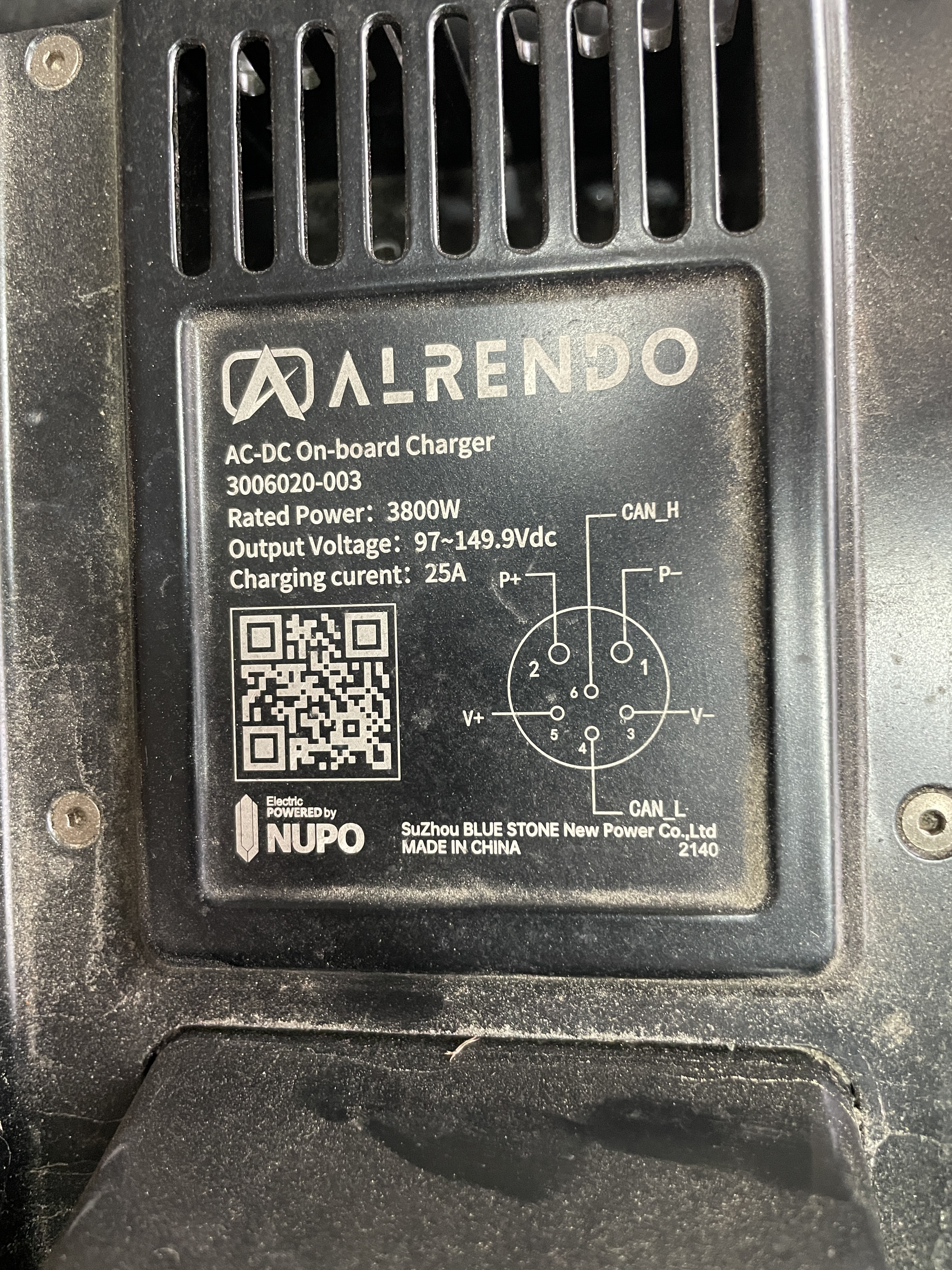

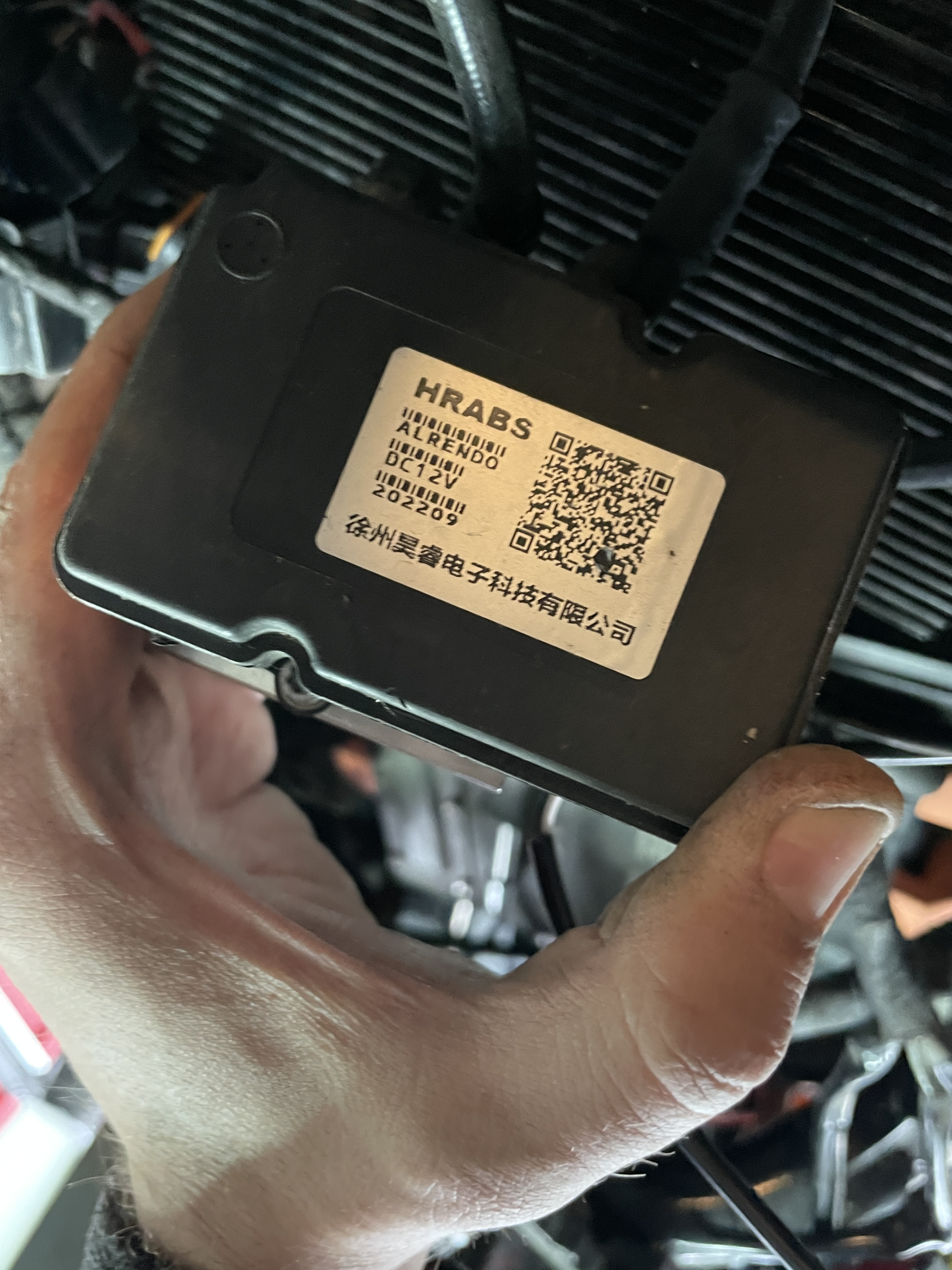

So der TÜV rückt näher und ich muss für meinen flachen Lenker noch die Bremsleitungen zu den Bremspumpen tauschen.
Ist ne ganz schöne schrauberei an den ABS-Block zu kommen. Ich habe euch mal ein paar Bilder gemacht vom ABS Block , Ladegerät
und ECU .
ABS-Block
Hupe
ABS-Block vorgezogen

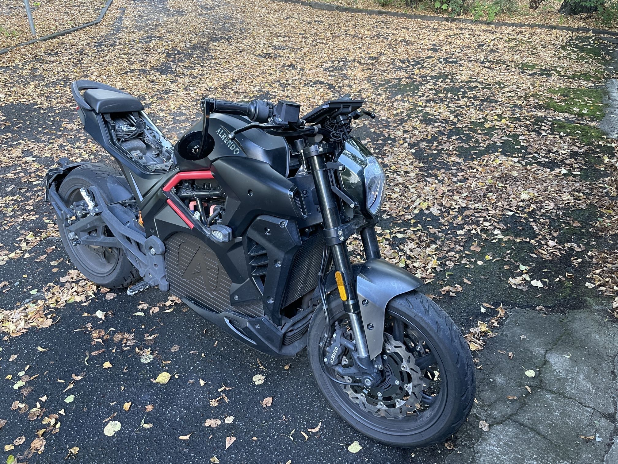

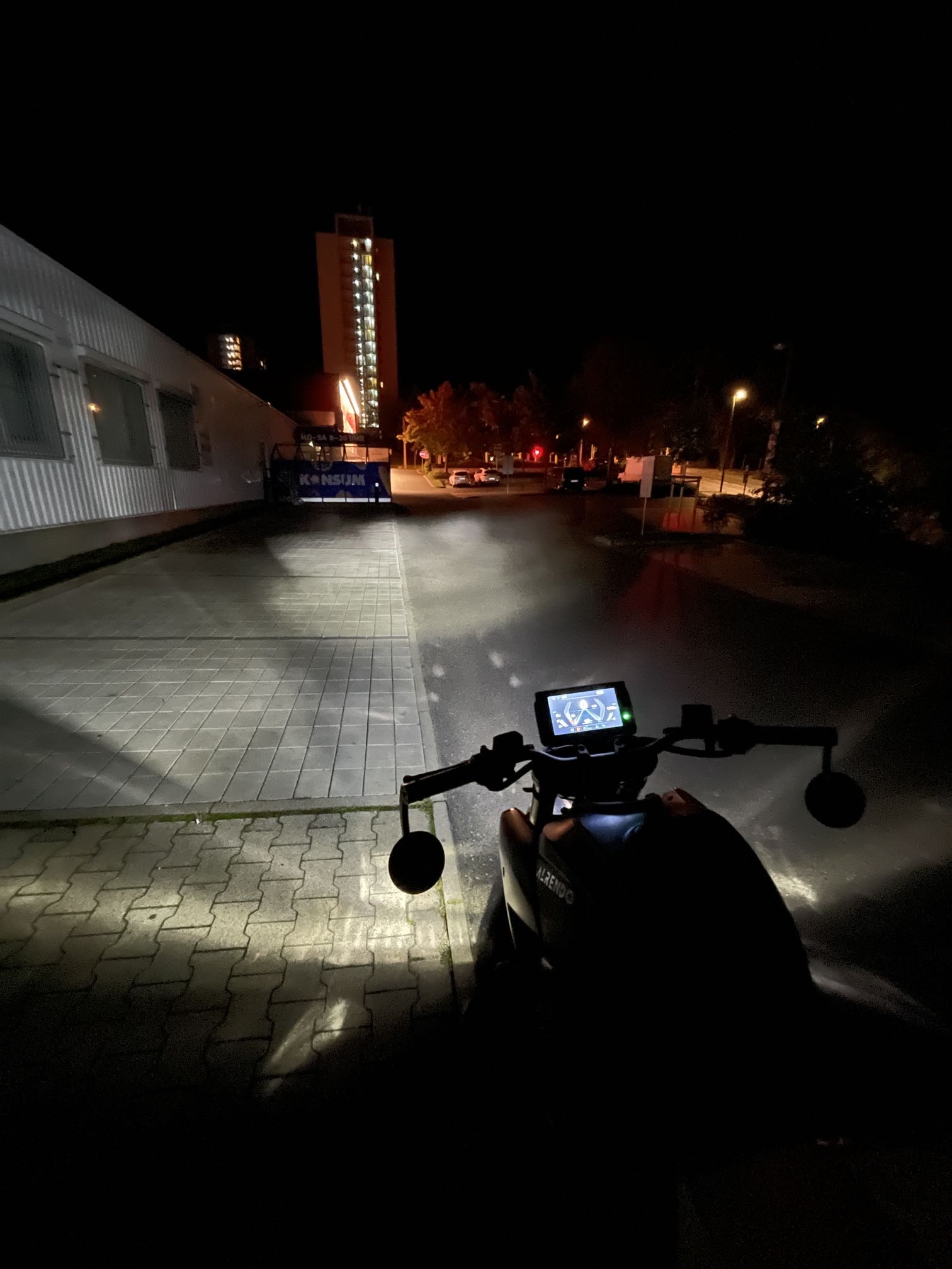

Ich bin jetzt mal das Thema Scheinwerfer angegangen da es echt dunkel ist wenn man aus der Stadt raus ist .
Hier mal der Scheinwerfer den ich verbaut habe . Ich hatte nur das Bild , wo ich die Positionierung der Höhe rausfinden wollte .
Das ist das Lichtergebnis . Das Fernlicht ist jetzt wie beim Auto . Das hier ist nur das Abblendlicht .
Leider ist es mal wieder ein total Umbau geworden . Die originalen Kabel sind viel zu dünn für ne ordentliche Lampe .
Ich habe die benutzt um damit die Relais an zu steuern für Fern und Abblendlicht.

Das ist dieselbe, müde Funzel, die serienmäßig an Gen 2 Zeros verbaut wurde. Die ich mit einem LED Scheinwerfer von Koso ersetzt hatte, der tatsächlich sichtbares Licht auf die Straße wirft, selbst im Beurener Tunnel, der innen recht beleuchtet ist, und Nachts wirklich eine Wucht ist.

Ich glaube nicht das die ein Scheinwerfer von Highsider an ne Zero verbaut haben . :D Das was du als Abblendlicht siehst war nicht mal das Fernlicht der Alrendo . Aber zeig mal bitte ein Bild wie deine Abblendlicht aus sieht , würde mich mal interessieren ob die 200Euro mehr die du ausgegben hast ein großen Unterschied machen . Keine Angst ich habe nicht so viel bezahlt , aber ausgehend vom Neupreis liegst du 200Euro drüber .

Interessant , ich sehe eine ähnliche Zerklüftung im Abblendlicht wie bei meinem Scheinwerfer . Das scheint wohl ein LED Problem zu sein . Sonst sehe ich keinen großen Unterschied . Konntest du das noch etwas homogener machen oder ist das immer noch so ?

Ist immer noch so fleckig, und ich habe mich längst daran gewöhnt. Es ist halt gefühlt fast die doppelte Helligkeit zum Serien-Halogenscheinwerfer, bei absolut minimalem Stromverbrauch.
