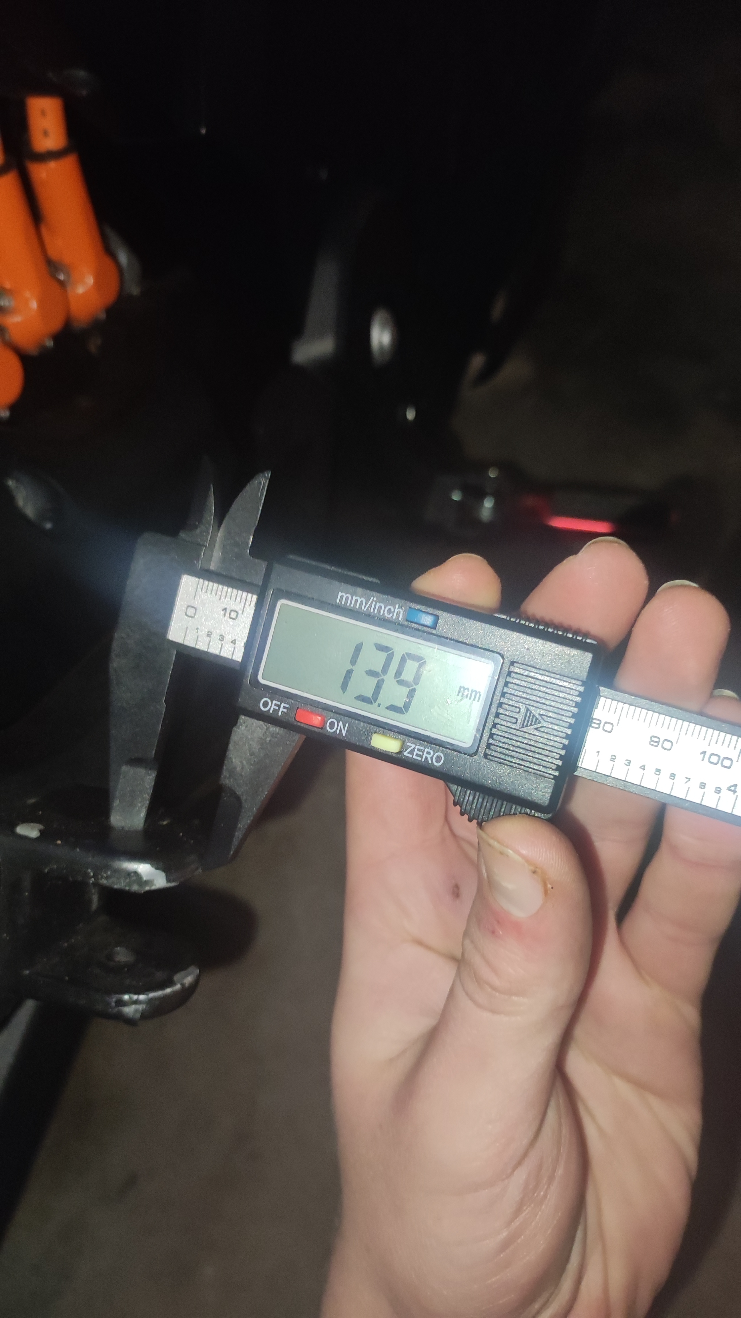

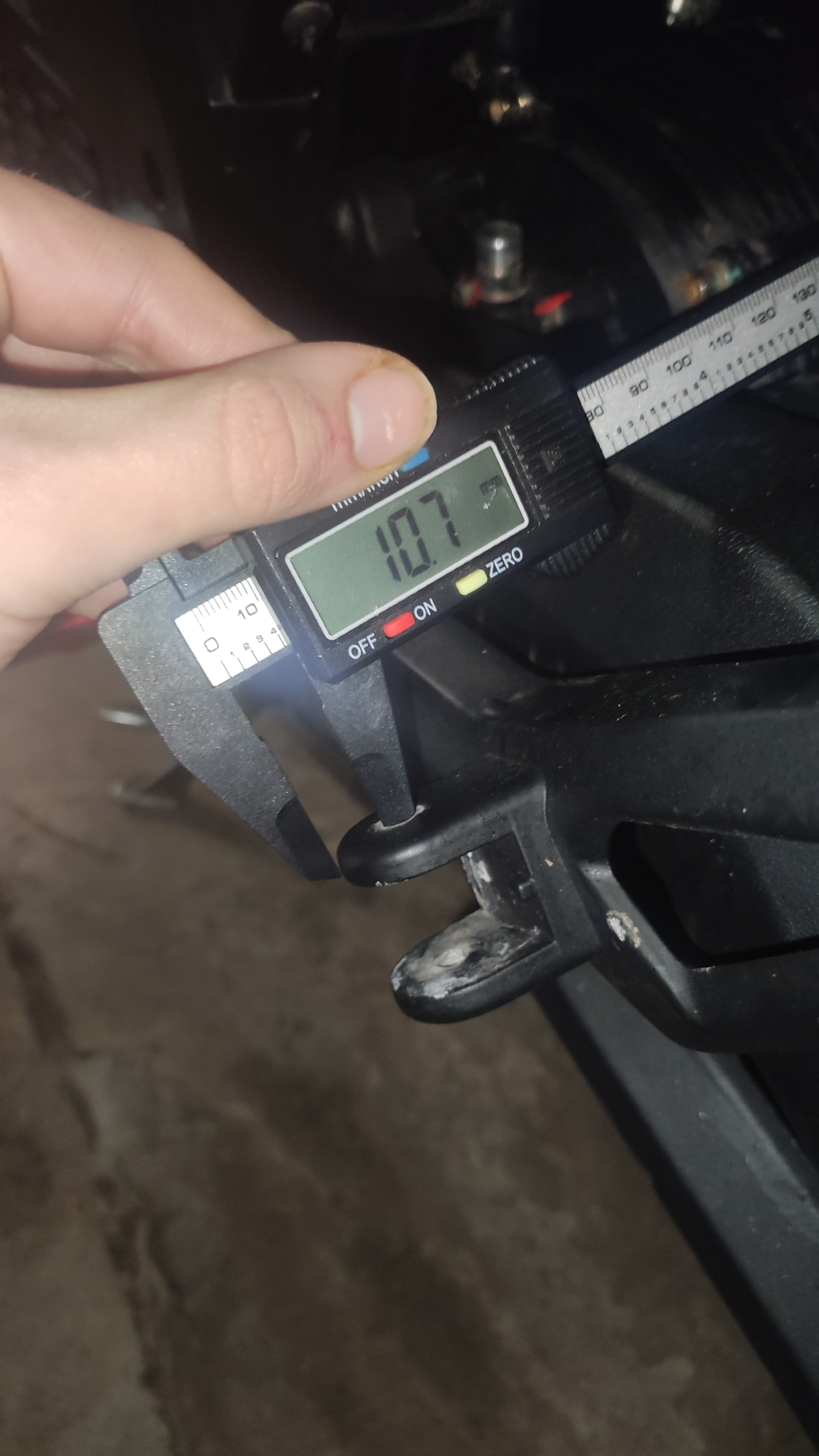

Wie soll man da die passende finden wenn die Lochabstände komplett unterschiedlich sind ?!
Ist es bei allen Maschinen so oder haben die bei mir vergessen die Brille aufzusetzen beim Bohren?!

Habe ich auch gedacht aber dann sitzt der Bolzen doch nicht richtig wenn ich das Loch größer mache
Oder meinst du man sollte es außen abschleifen?!

Ich denke er meint außen abschleifen, um auf den gleichen Abstand zu kommen.
Ohne ausbauen der Fußrasten schwierig zu messen, aber bei mir sind es auf beiden Seiten ca. 8mm von der Außenkante bis an den silbernen Bolzen. Bis Mitte Bolzen/Bohrloch ca. 13mm.

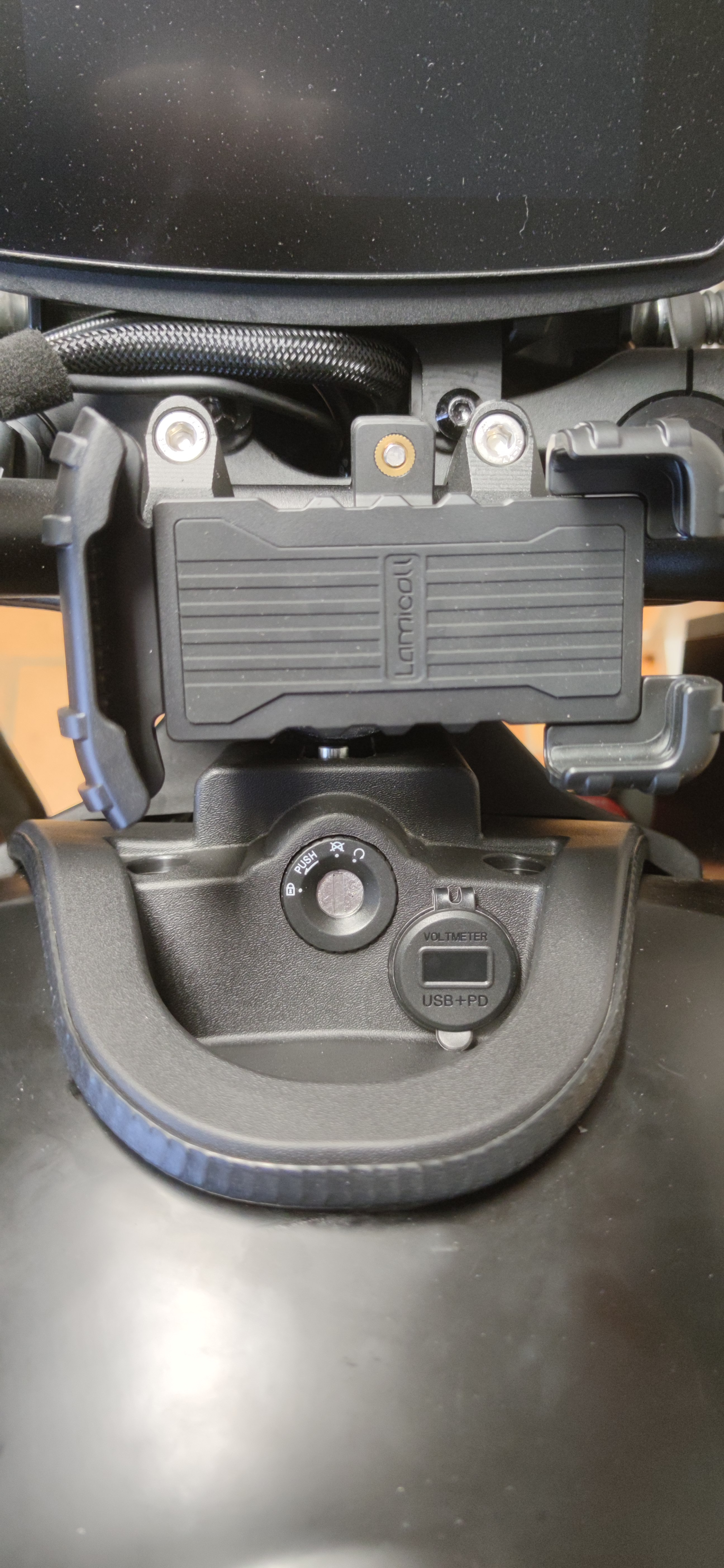

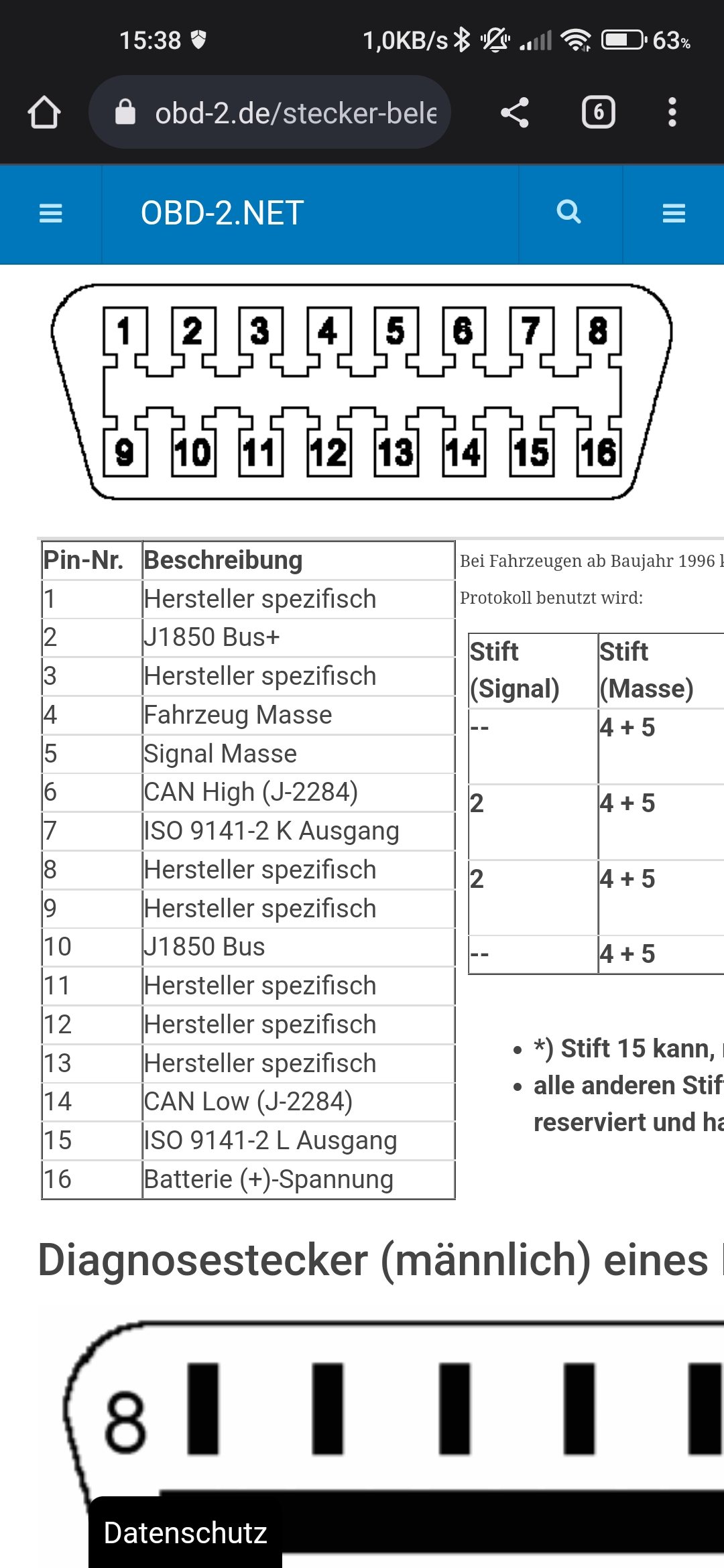

Dauerspannung 11,7V liegt z.B. auf Klemme 16 an der OBD2-Schnittstelle, unter der Sitzbank. Masse kann man irgendwo vom Rohrrahmen abgreifen.

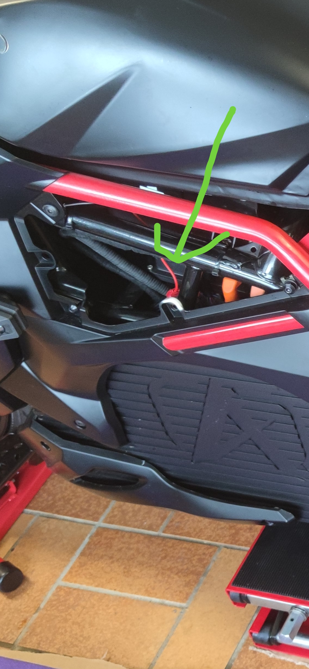

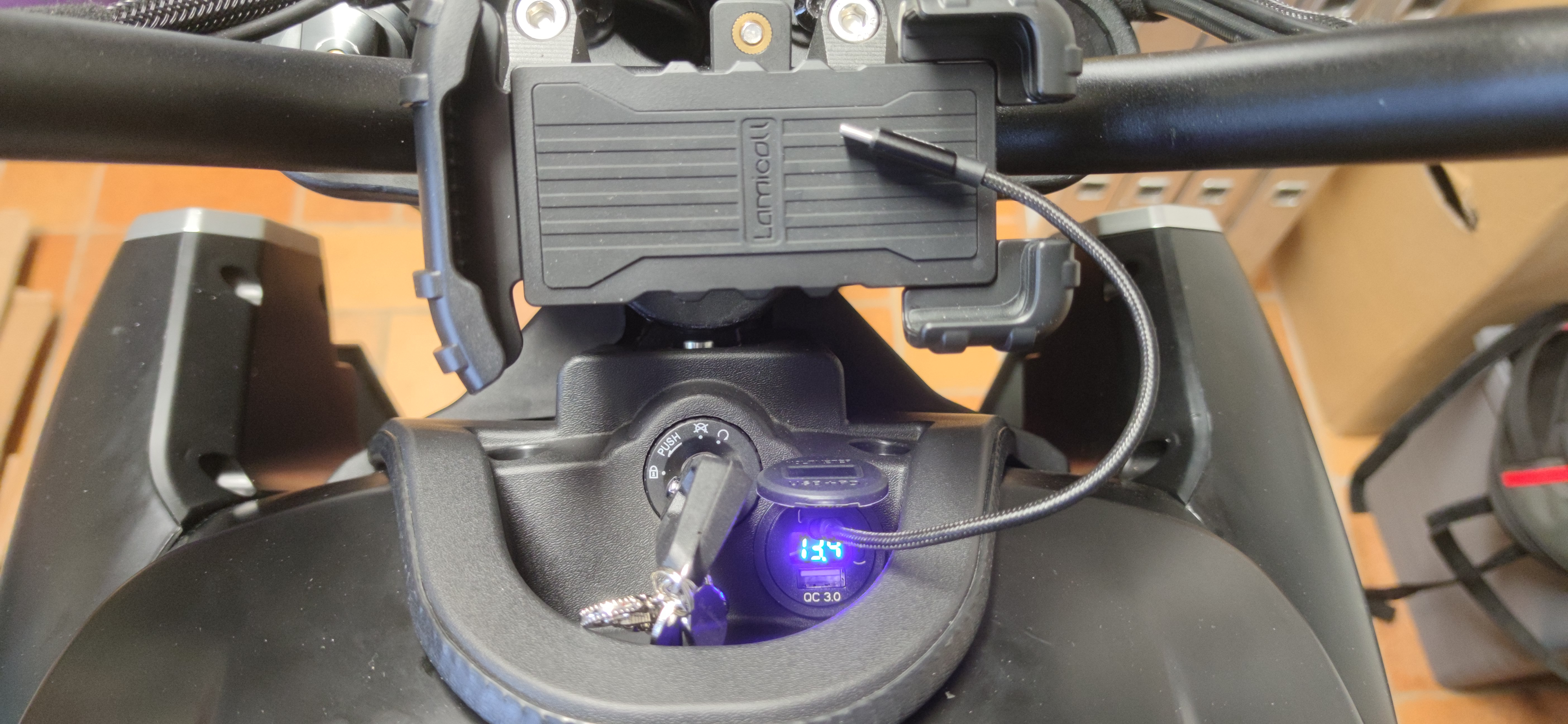

Ansonsten habe ich mir eine USB-Buchse 12-24V neben dem Zündschloss nachgerüstet und die Spannung an einem Sicherungshalter/Stecker auf der linken Seite unter dem "Tank" mit Hilfe einer Abgreifklemme ("Stromdieb") abgegriffen.
Dort gibt es einmal geschaltet ca.13,4V vom DC-DC-Wandler hinter einer kleinen KFZ-Sicherung 10A oder auch Dauerspannung ca. 11,7V, ebenfalls hinter einer kleinen Sicherung. 2 Ersatzsicherungen sind dort ebenfalls angebracht.
Man sollte nur darauf achten wieviel Strom die entsprechenden Geräte max. ziehen. Ich habe zur USB-Buchse noch die mitgelieferte kleine Kabel-Sicherung von10A auf 3A getauscht und dazwischen gebaut. Das reicht zum laden eines Handys allemal.
