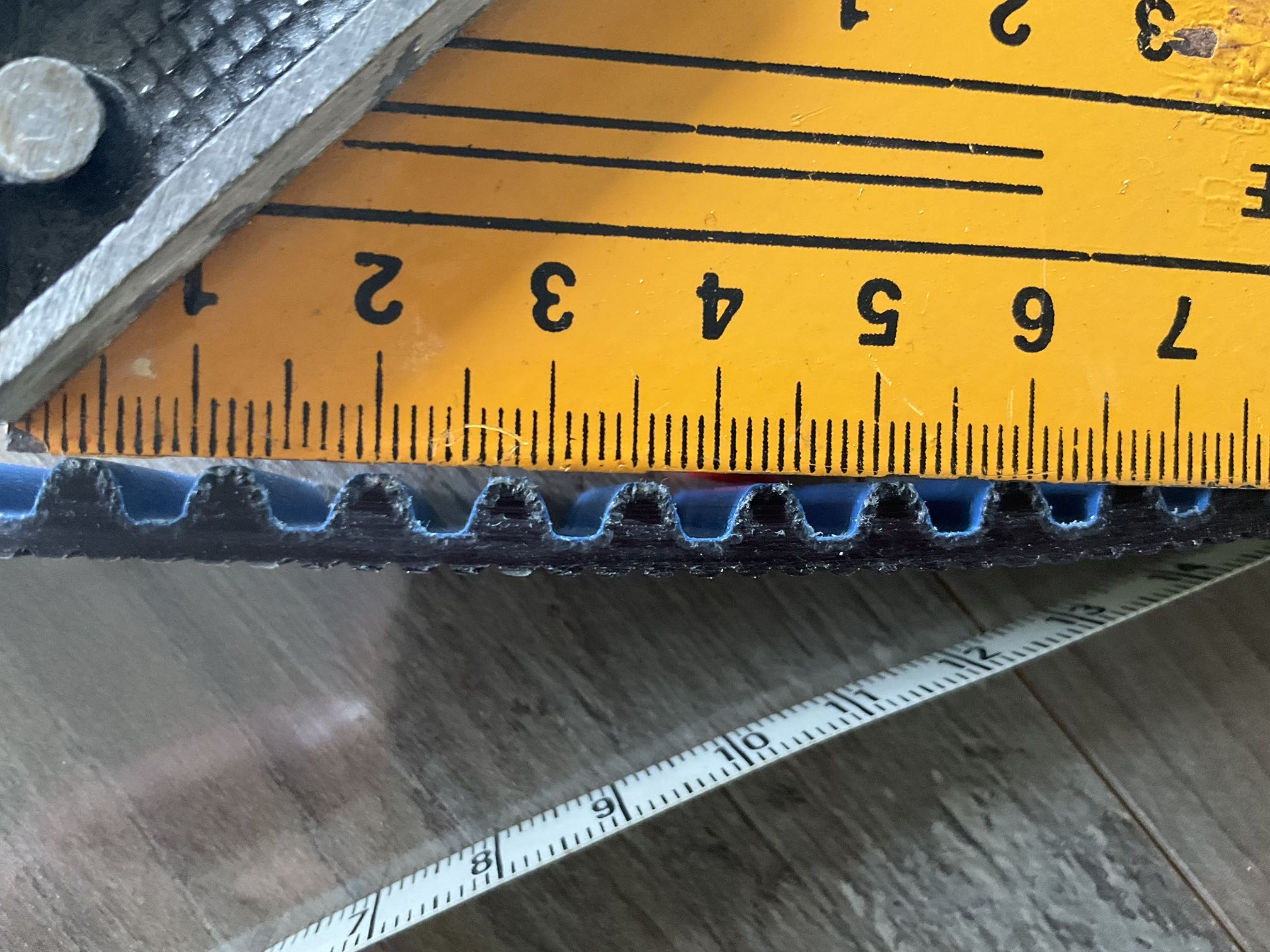

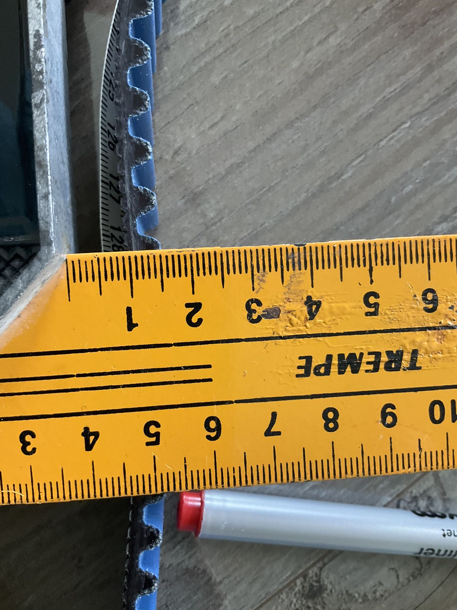

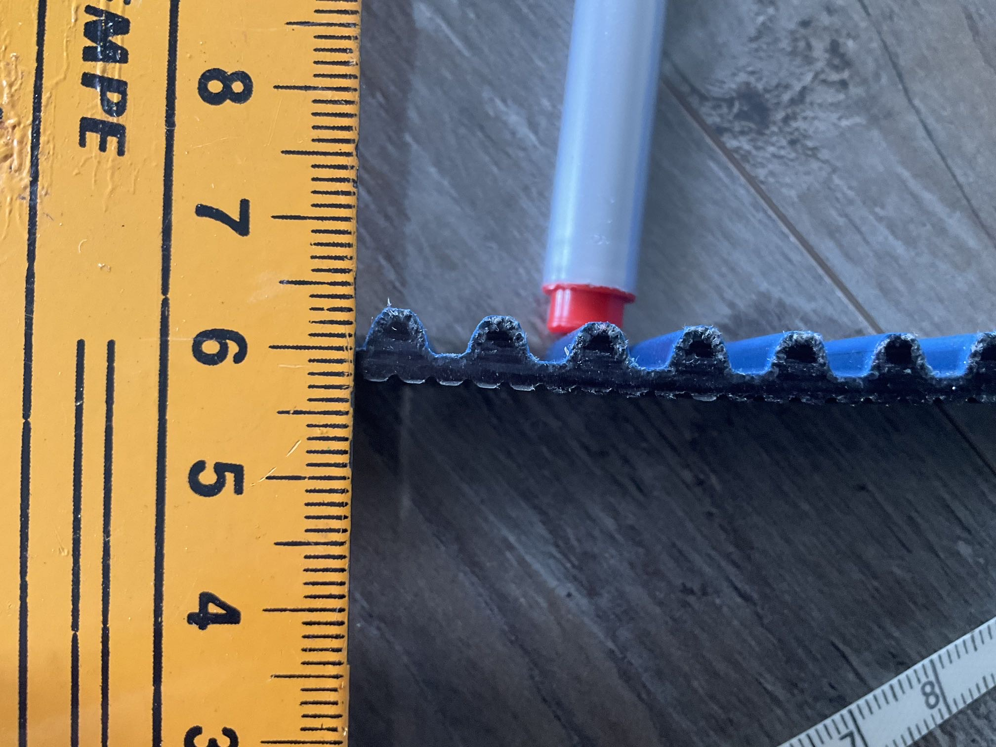

Schreibt die Kollegin bitte nur an wenn ihr auch wirklich was kaufen wollt. Die Chinesen reagieren da etwas allergisch auf irgendwelche Fragen ohne Kaufabsicht. Ich möchte nicht das die letzte Quelle auch noch versiegt .
Alternativ habe ich euch mal den neuen Riemen vermessen .
2,5cm breit
129,5cm lang
160 Zähne
8mm Zahnspitze zu Zahnspitze
3mm Zahnhöhe
5mm Riemenhöhe
und die Form seht ihr auf den Bildern .
Vielleicht findet jemand ja noch ne Alternative.
