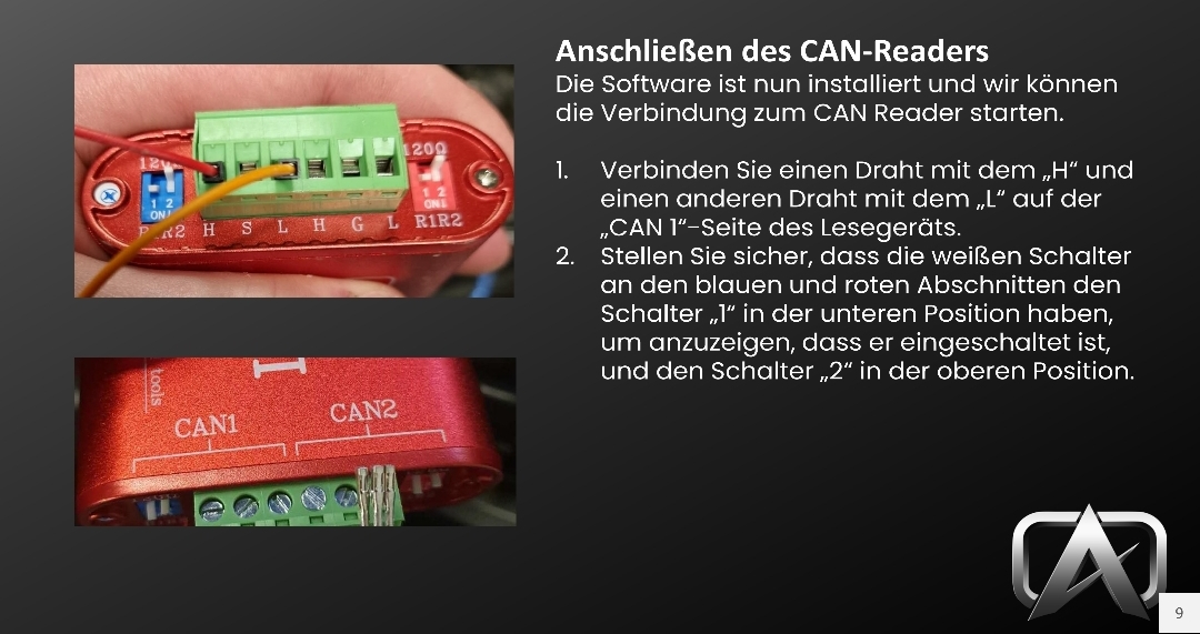

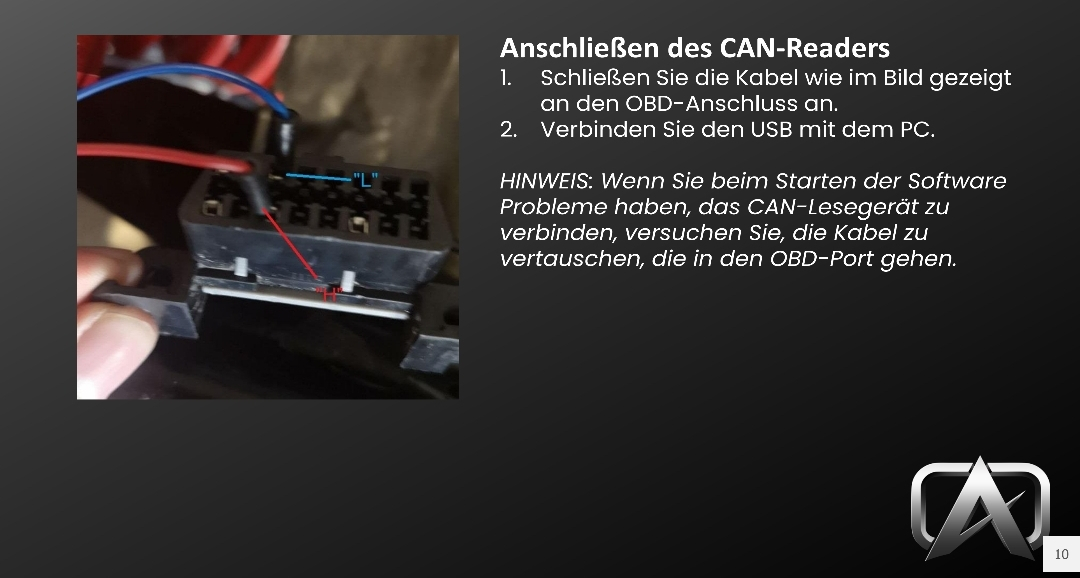

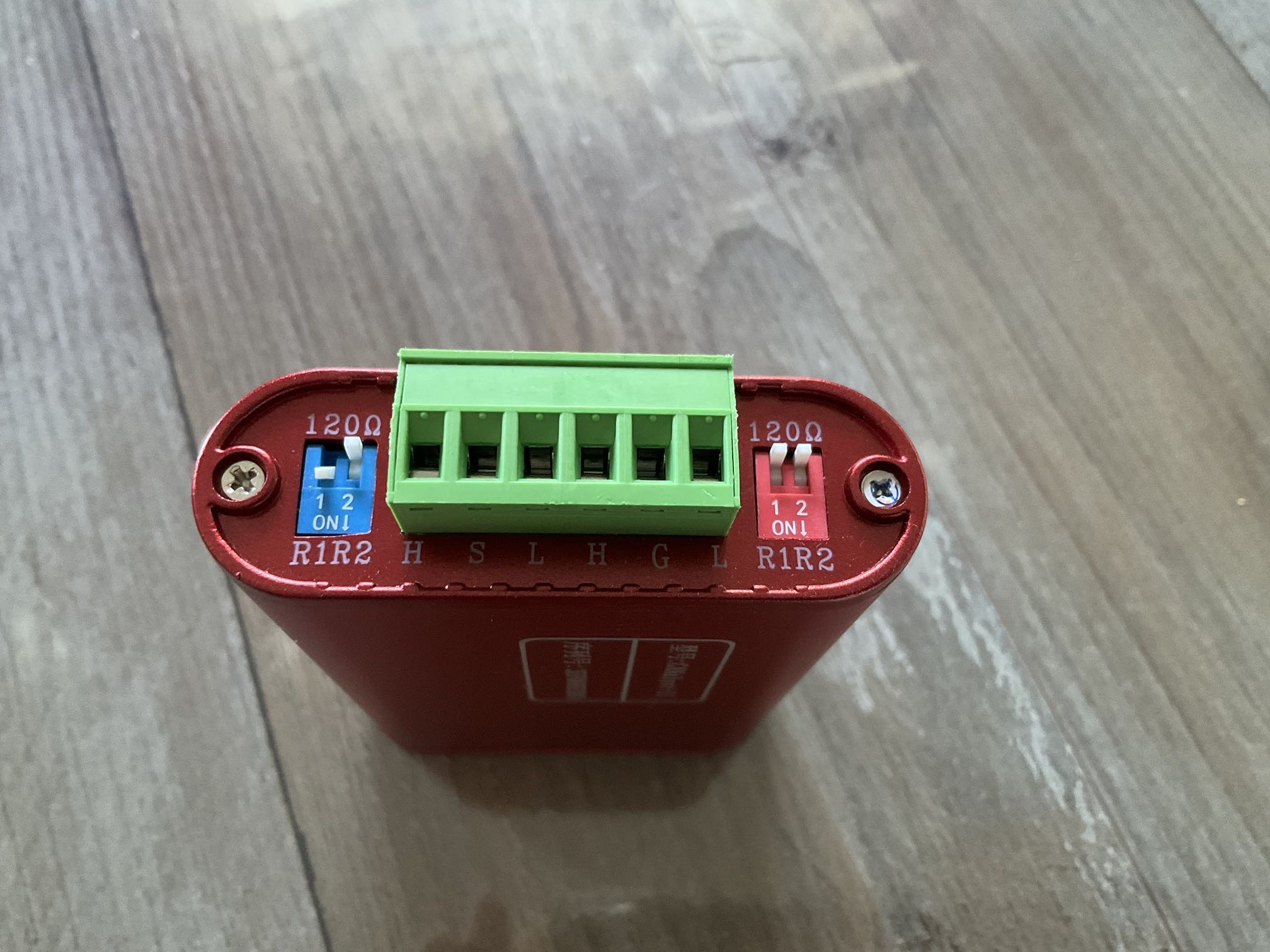

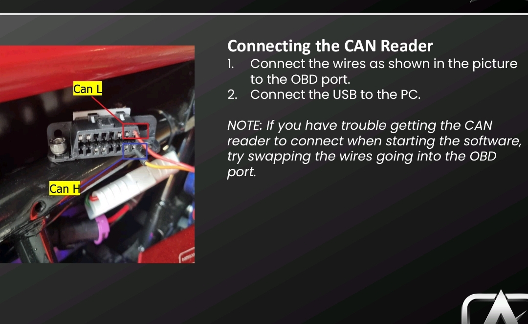

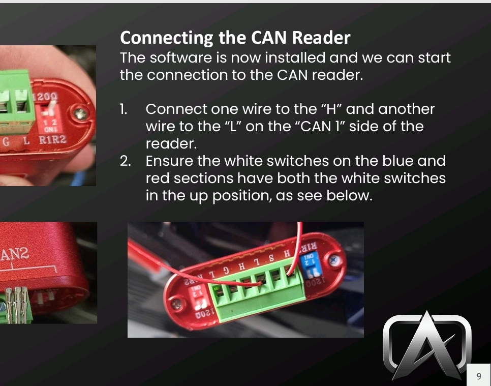

Ich habe eben auch nochmal probiert mich mit dem Canbus-Analyst II zu verbinden, leider immer noch ohne Erfolg. Habe eine normale Alrendo TS Bravo von 2022.
Habe den Treiber installiert, die BMS-Software gestartet und bin nach Anleitung vorgegangen.
Scheinbar gibt es ja 2 verschiedene Anleitungen für die Software, einmal alte Version und einmal für die L.
Die DIP-Schalter am Canbus-Lesegerät sollen je nach Anleitung unterschiedlich geschaltet sein und auch wird bei der TS Pin 6+14 und bei der L seltsamerweise auf Pin 1+9 abgegriffen, siehe Bilder.
Ich habe alle möglichen Varianten an Schalterstellungen und PIN-Belegungen ausprobiert, aber ich bekomme keine Verbindung mit dem BMS-Management, er bricht immer mit der Fehlermeldung ab. Auch kann ich unterschiedliche Passwörter eingeben, ohne das irgendeine Fehlermeldung kommt, dass das Passwort (NUPO) falsch wäre.
Rey, du hast doch mehrmals eine Verbindung zum BMS aufbauen können, hast du einen Trick bzw. Tipp für mich? Wäre schon Mal interessant ein paar Werte auszulesen.
ZLG CanPro habe ich nur auf Chinesisch und bekomme das nicht auf Englisch umgestellt. Da komme ich dann auch nicht weiter.

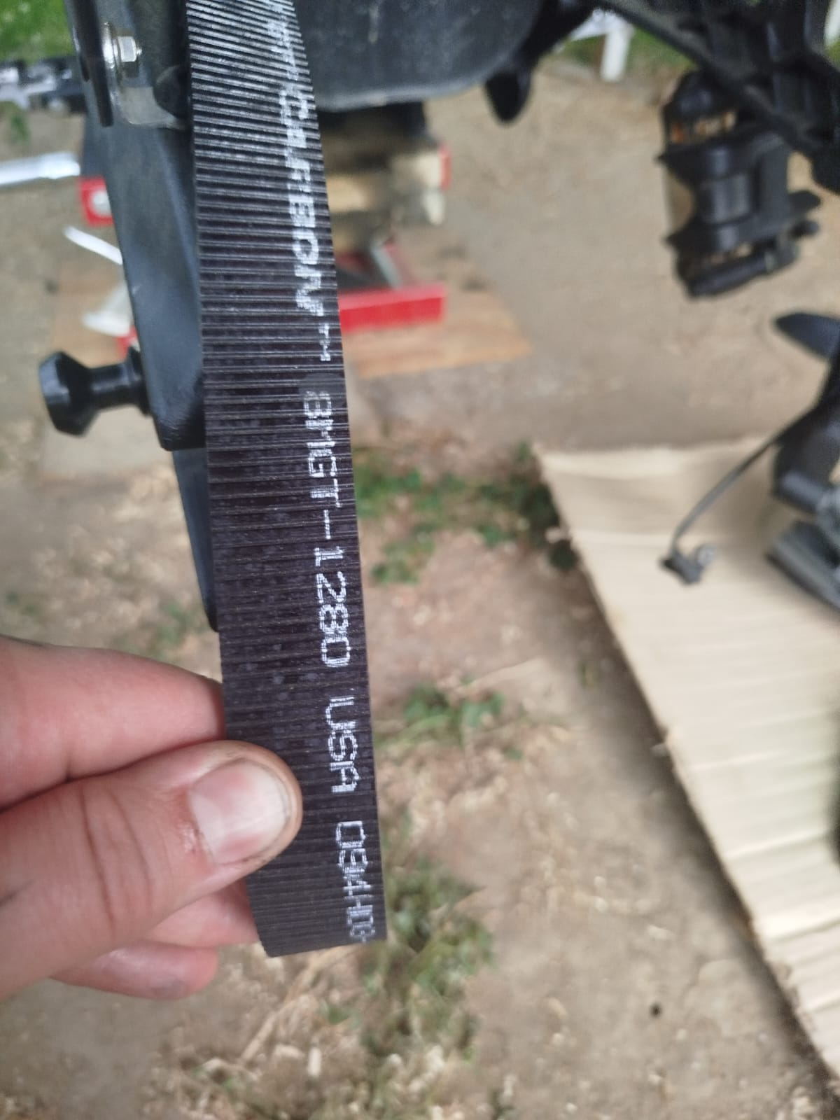

Das ist der von der Alrendo L (8MGT-1280-26 Gates) https://www.suedkon.com/antriebstechnik ... gates.htmlRey hat geschrieben: ↑Mo 19. Mai 2025, 11:43
Alternativ habe ich euch mal den neuen Riemen vermessen .
2,5cm breit
129,5cm lang
160 Zähne
8mm Zahnspitze zu Zahnspitze
3mm Zahnhöhe
5mm Riemenhöhe
und die Form seht ihr auf den Bildern .
Vielleicht findet jemand ja noch ne Alternative.
Gruß Rene ‘
