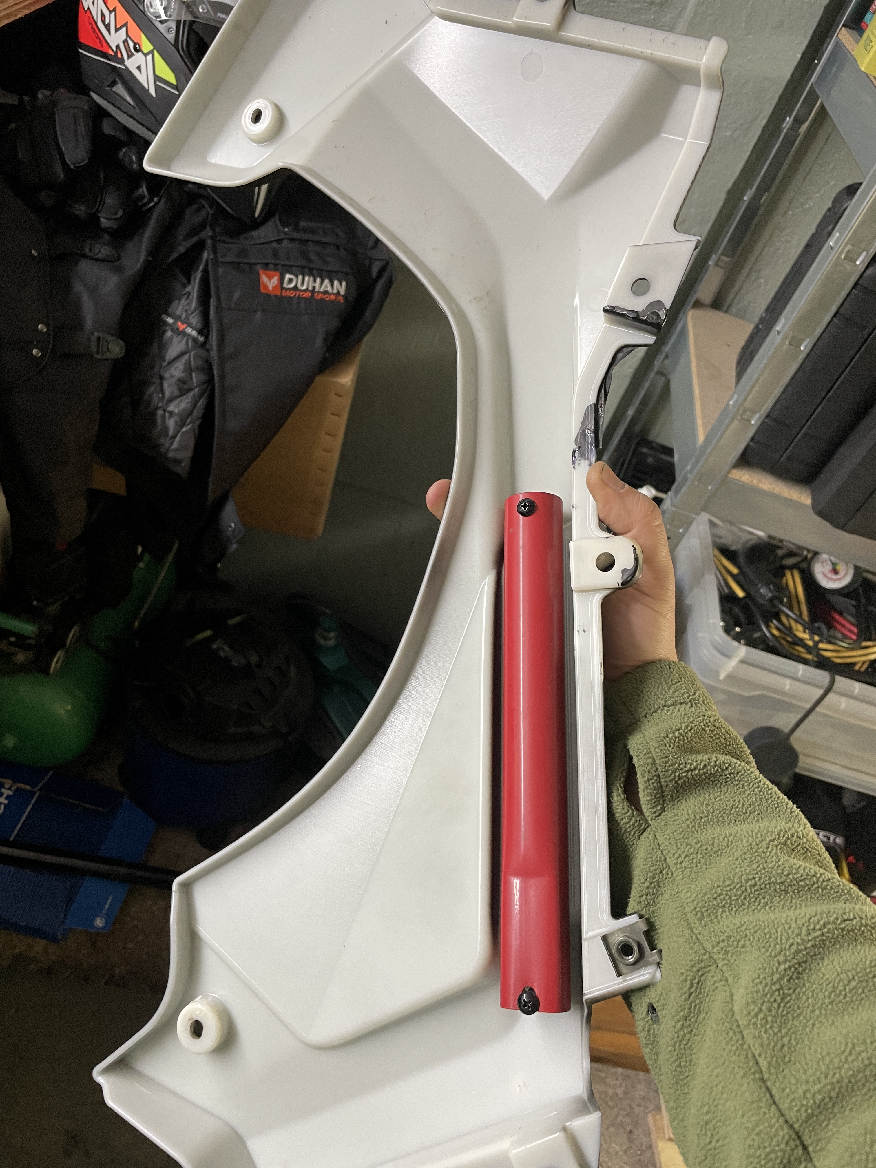

Hier mal ein Bild wie das mit dem Fake-Rohr gemacht wurde.

Ist das Rohr hohl? So langsam jucken meine Computernerven... (RGB LEDs! Für mehr FPS oder in diesem Fall nur PS :D)

Da habe ich nicht drauf geachtet. Denke aber ja ,damit es leicht ist.

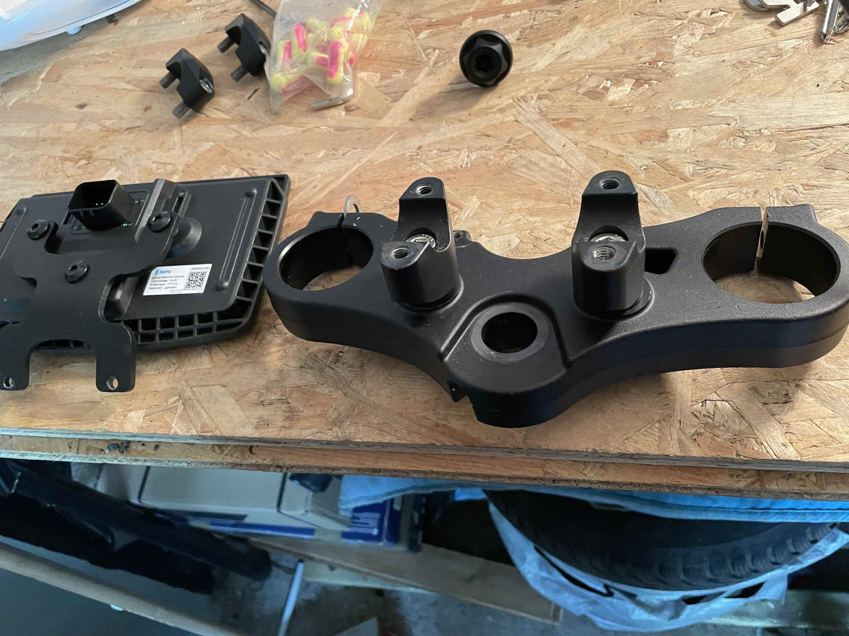

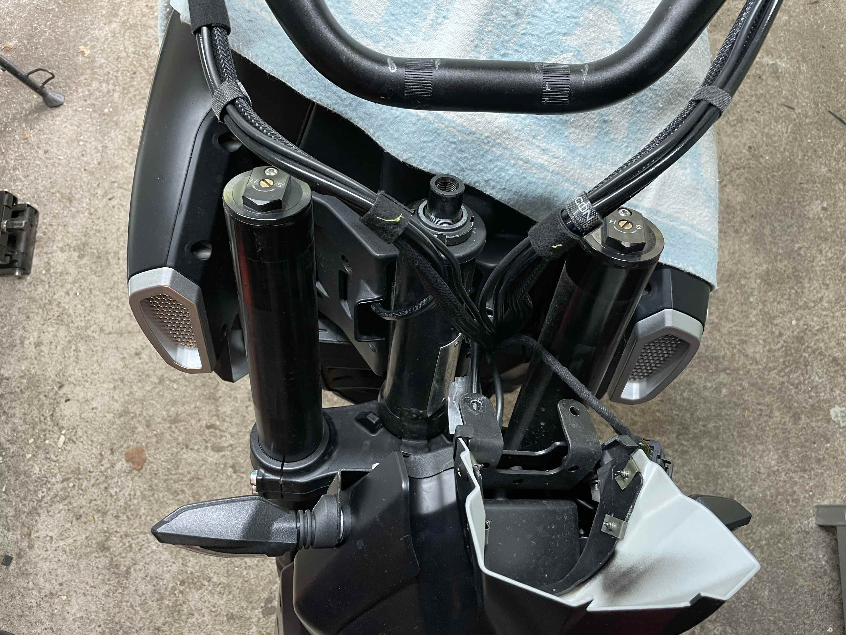

Heute war das Lenkkopflager dran. Beim bremsen knackte es im Lenker.
Brille und HMI ausgebaut.
HMI und Scheinwerfer sind mit den 2 oberen Schrauben verschraubt. Der
Scheinwerfer ist unten gesteckt.
Ich habe die Klemmblöcke abgeschraubt von der Brille und die Unterlegscheiben durch massive Stahlscheiben ausgetauscht.
Die originalen Unterlegscheiben waren schon krumm da die Löcher für die Schrauben zu groß sind . Ich habe jetzt Hülsen bestellt
um das zu korrigieren. Dann war eine Mutter bereits lose. Habe beiden Muttern durch selbstsichernde Muttern ersetzt .
