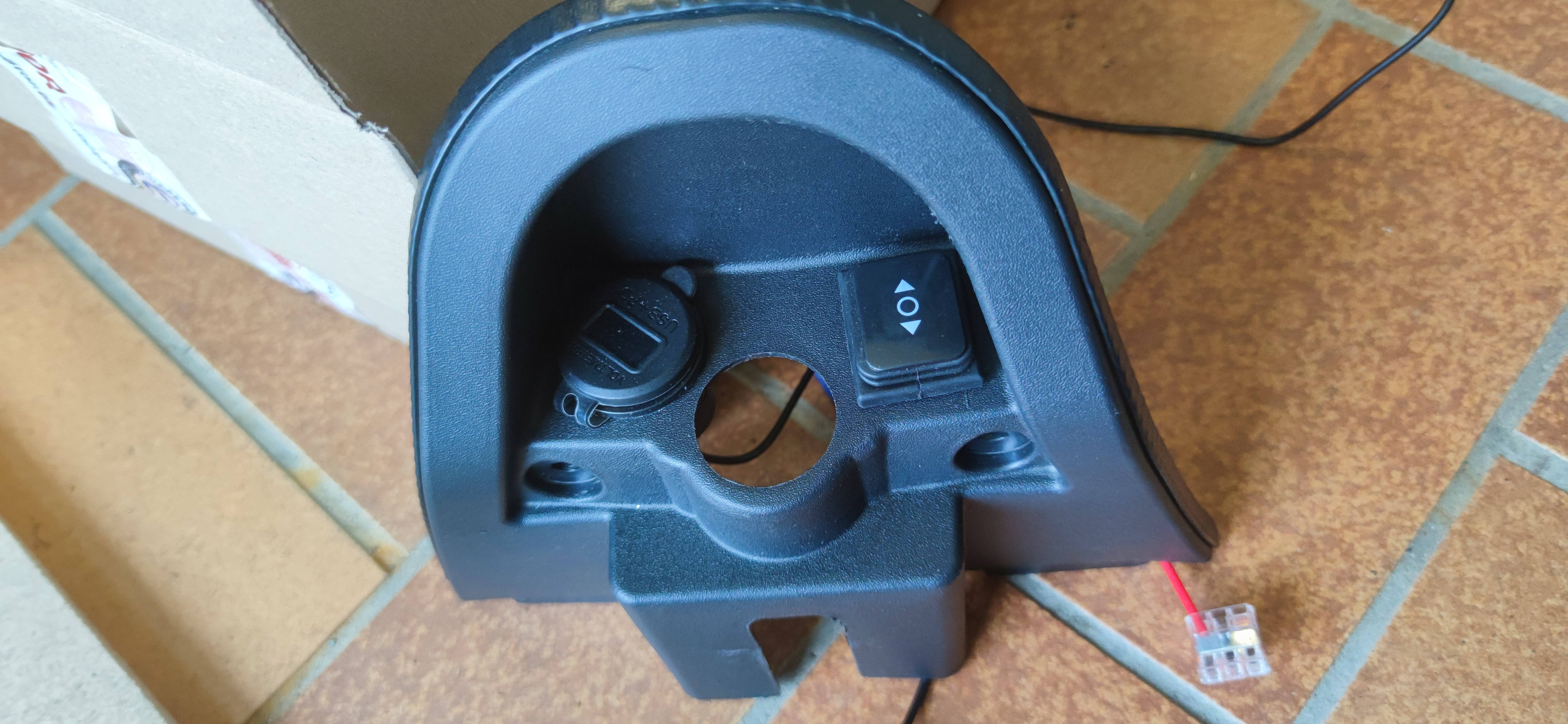

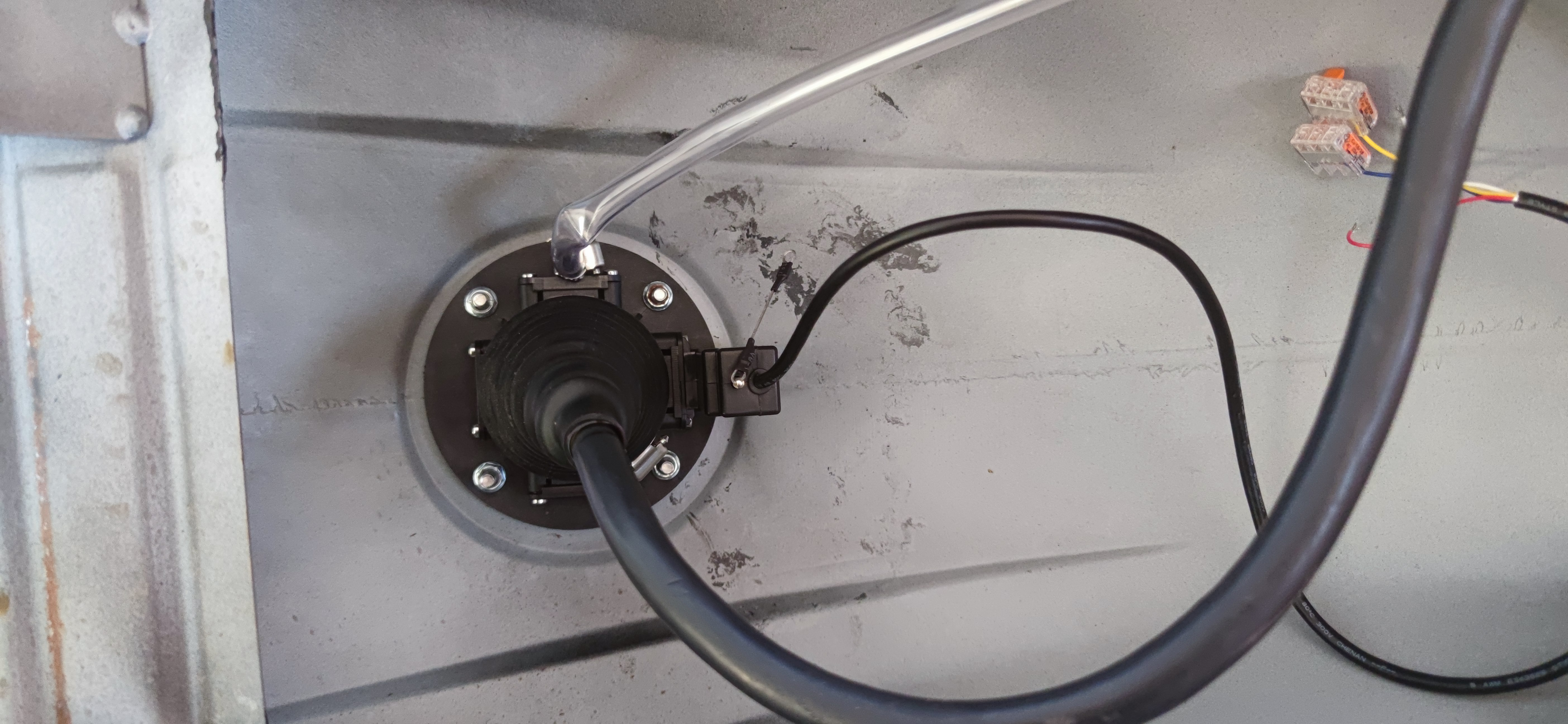

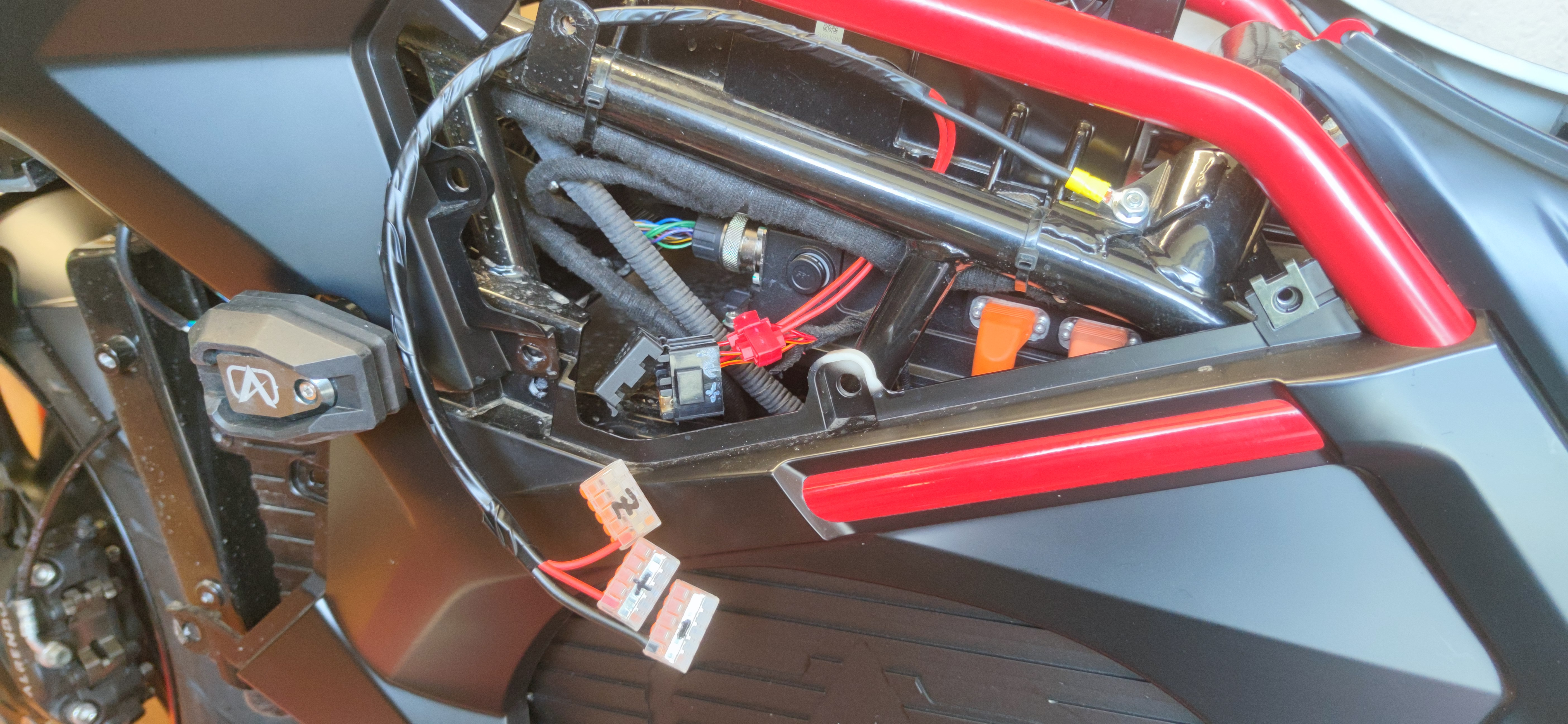

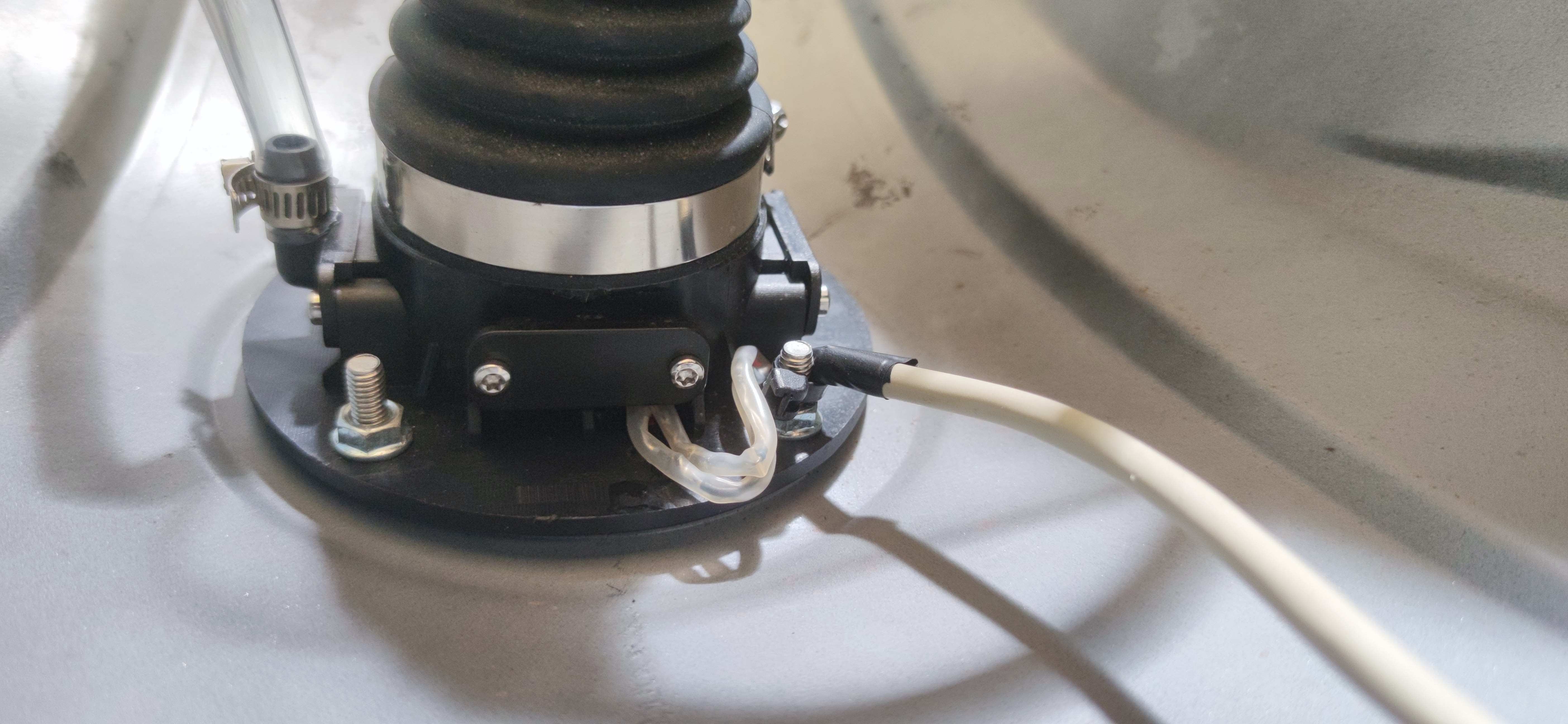

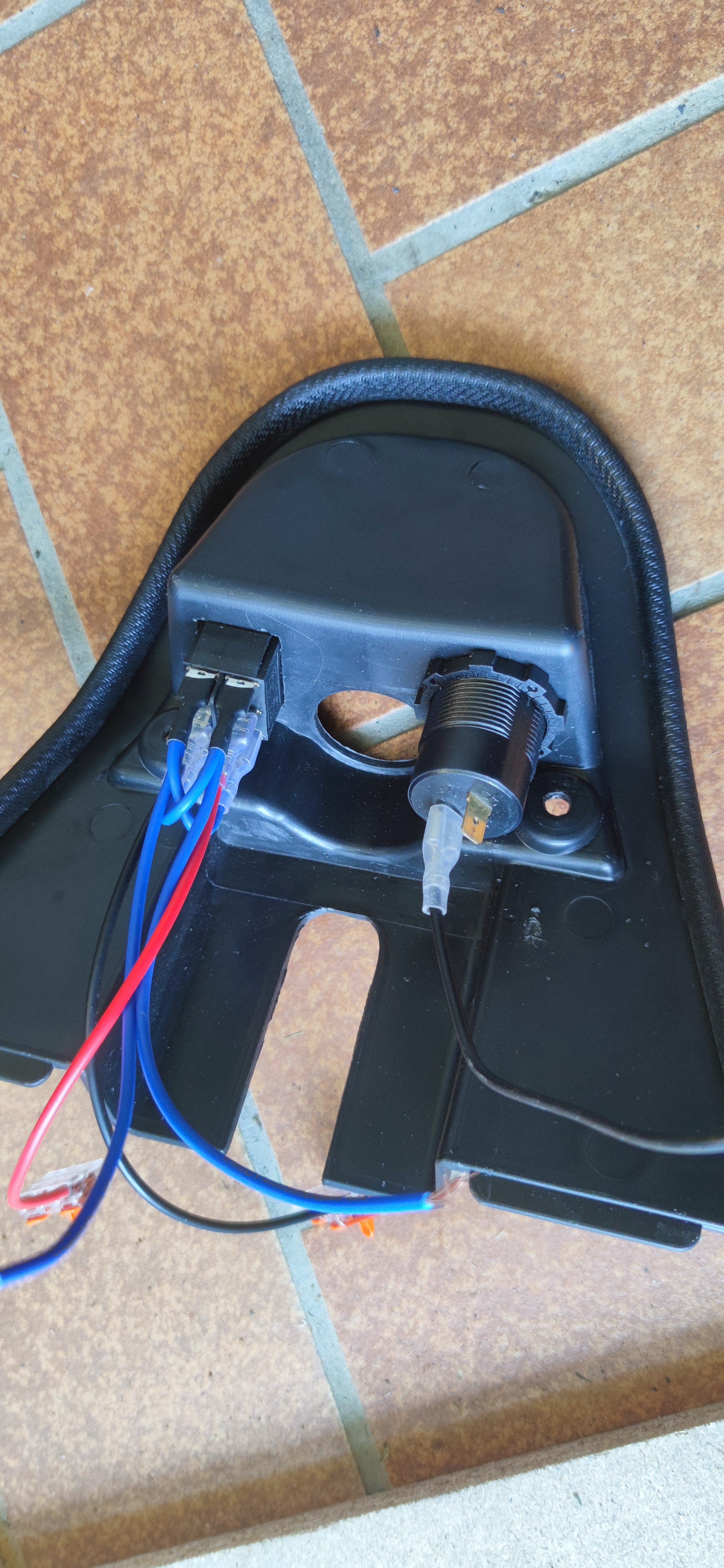

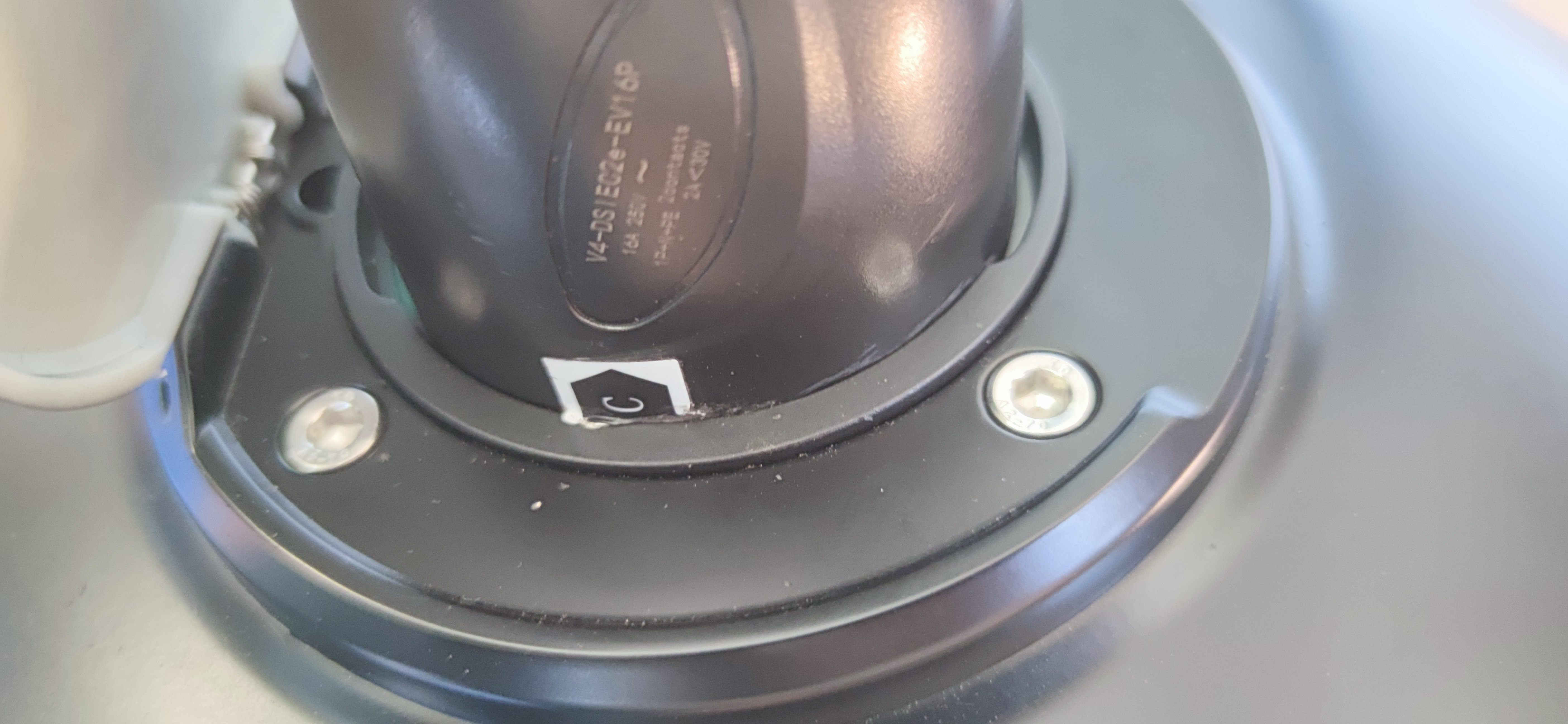

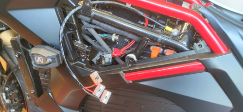

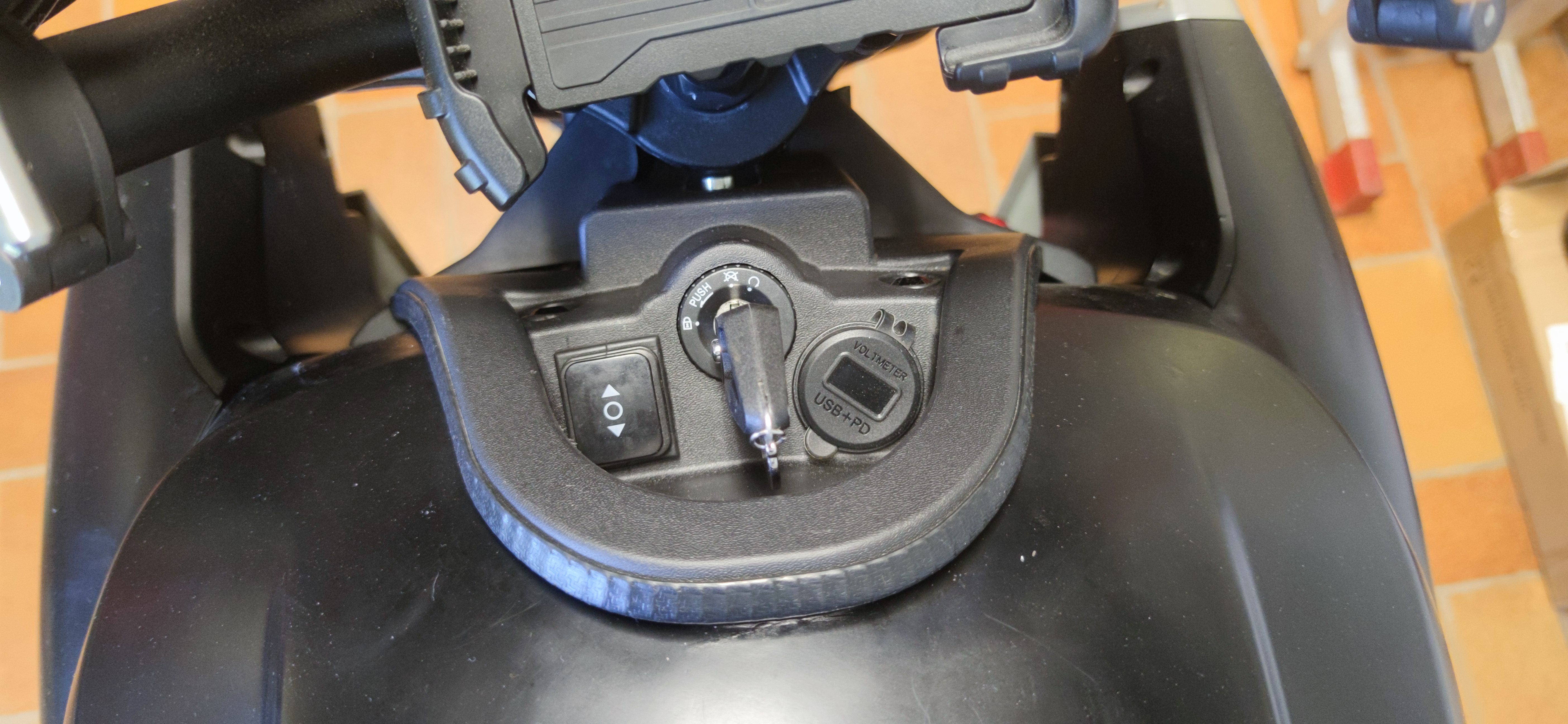

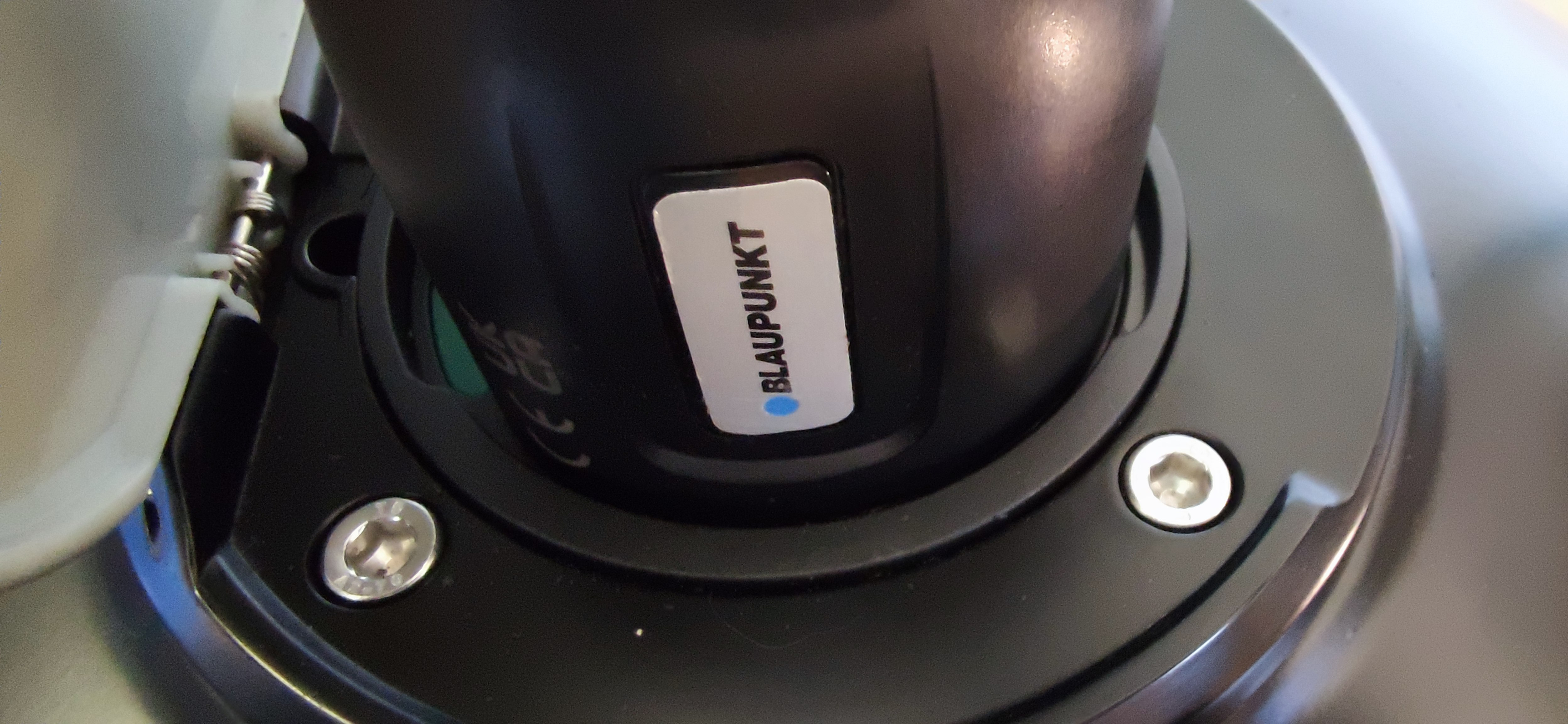

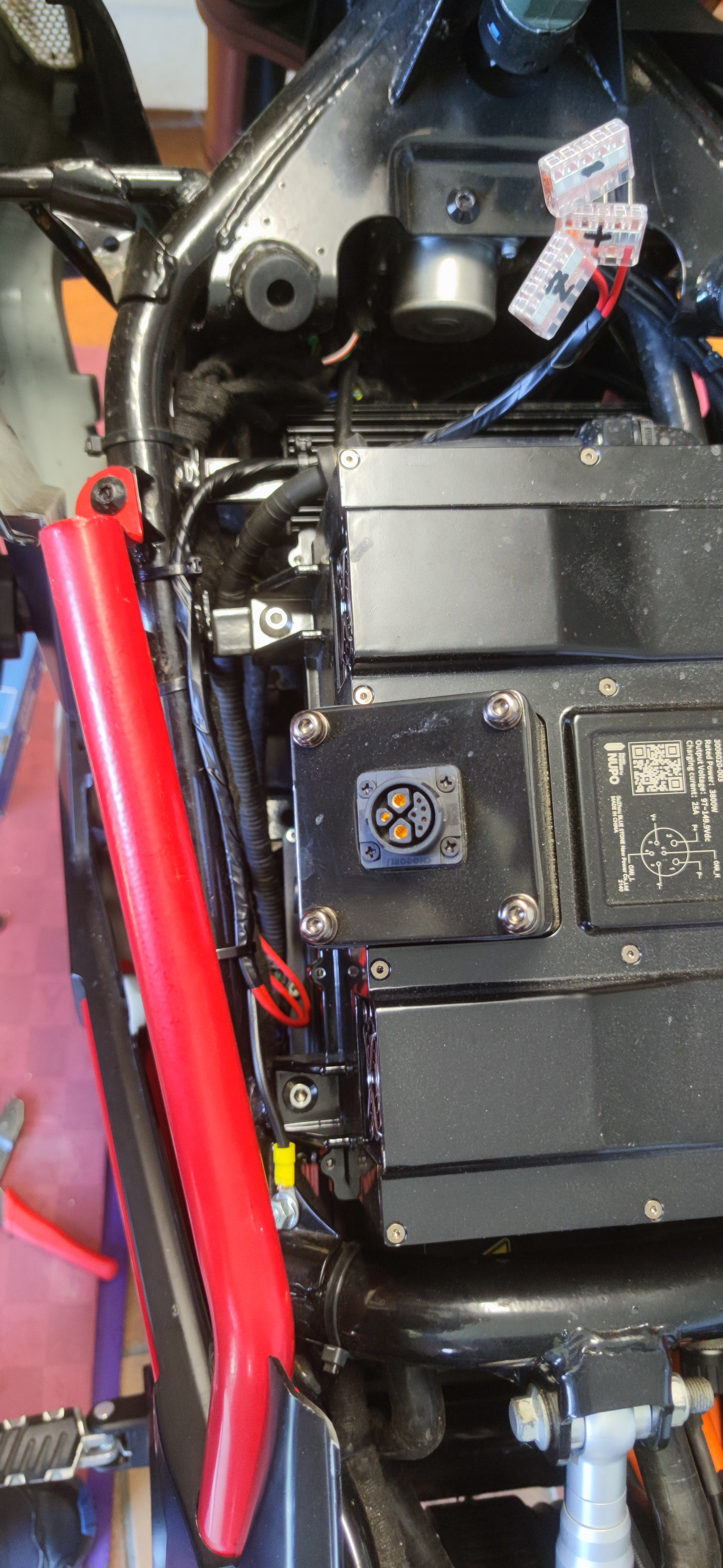

So, Verriegelung der Ladebuchse ist fertig gestellt.
Zum demontieren des Tanks muss man auf beiden Seiten die kleine dreieckige Blende und die senkrechte Blende am Kühler abschrauben, dann beidseitig die Blende um die Sturzpads lösen, die Sturzpads selbst bleiben fest. Dann noch die Blende vom Zündschloss abschrauben und nach oben abziehen.
Dann Sitzbank runter, die 2 Schrauben vom Tank lösen und vorsichtig hoch klappen. Die beiden Blenden unter dem Sitz bis zu den Rückleuchten kann man leicht nach außen drücken, brauchen nicht abgeschraubt werden.
An der Ladebuchse sind auf 3 Seiten Blinddeckel und nach hinten der Ablaufschlauch, falls Mal Wasser in die Buchse läuft. Den Schlauch habe ich auf die linke Seite versetzt, um die Verriegelung auf der hinteren Seite montieren zu können.
Nach links läuft auch das Wasser besser ab, wenn die Maschine auf dem Seitenständer steht. Dann erster Test, ob die Verriegelung funktioniert und festgestellt, dass der mitgelieferte Typ2/Schuko-Adapter minimal zu dick ist und gar nicht tief genug in die Ladebuchse geht. Beim bisherigen Laden ist mir das gar nicht aufgefallen. Mein Blaupunkt-Kabel und das feste Kabel meiner Wallbox gehen einwandfrei. Also den Stecker rundherum leicht abgefeilt, bis er ganz in die Buchse passt. Dann noch eine LED unter die rote Blende eingebaut, für die Verriegelungs-Anzeige. Dazu das vorhandene 3mm-Loch auf 5mm aufgebohrt und eine LED mit 1kOhm-Vorwiderstand für 12V eingeklebt. In die Blende vom Zündschloss dann mit dem Multitool und Feile eine Öffnung für den Taster erstellt. Dann die Verkabelung von den beiden Sicherungshaltern zur Blende vom Zündschloss verlegt. Masse mit Kabelschuh rechts auf dem Bild vom Rohrrahmen und Dauerplus und Zündungsplus hinter den beiden Sicherungen abgegriffen. Danach wieder alles in umgekehrter Reihenfolge zusammen bauen und als letztes den Taster, meine USB-Buchse, die Ladeverriegelung und die LED über die Klemmen entsprechend verbinden und dann die Blende wieder einbauen. Hier noch ein kurzes Video, wie das dann funktioniert.
