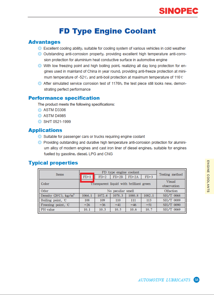

Re: -7 Grad
FD1 soll bei uns drin sein .
https://protect2.fireeye.com/v1/url?k=5 ... oolant.pdf
