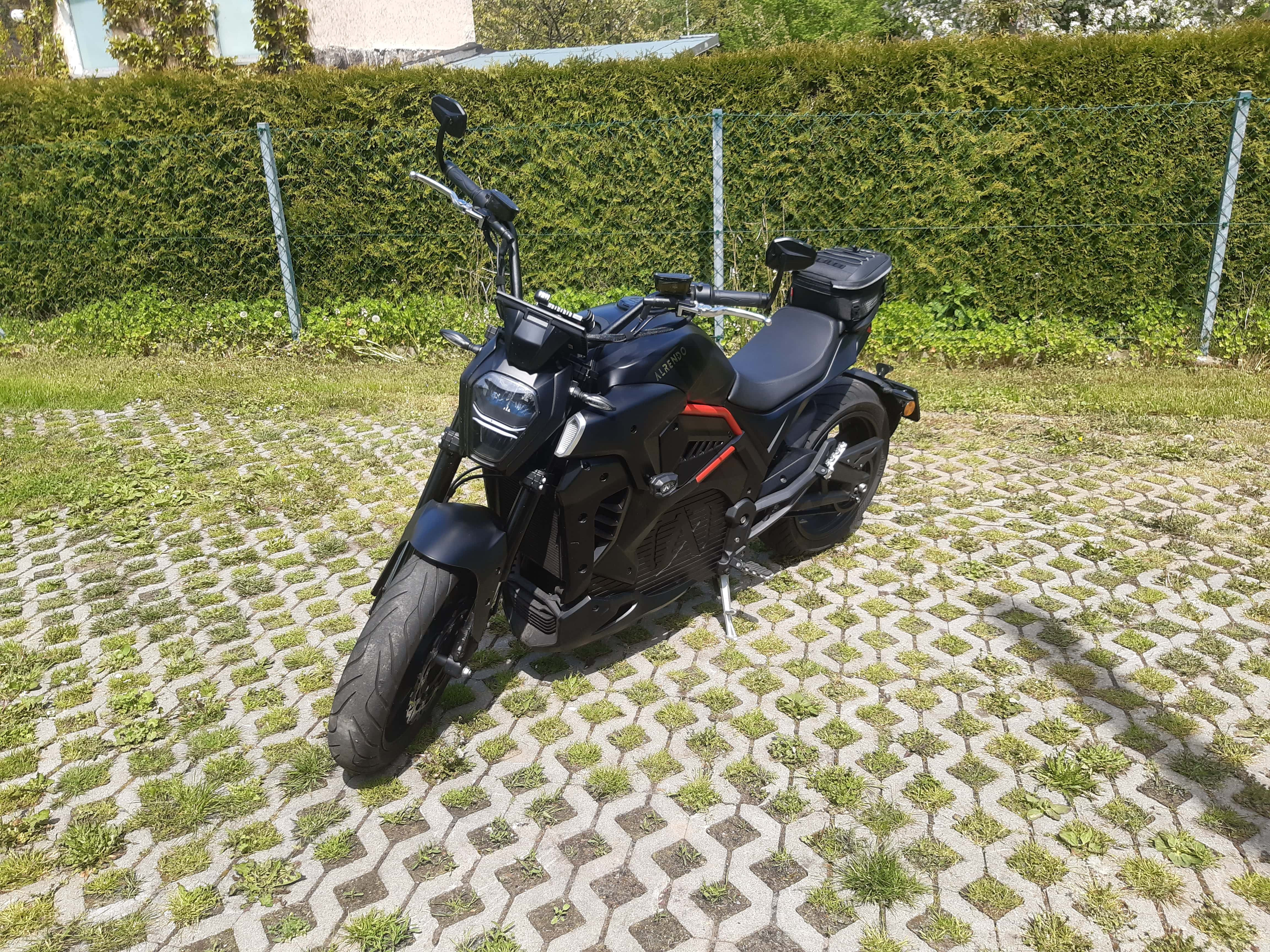

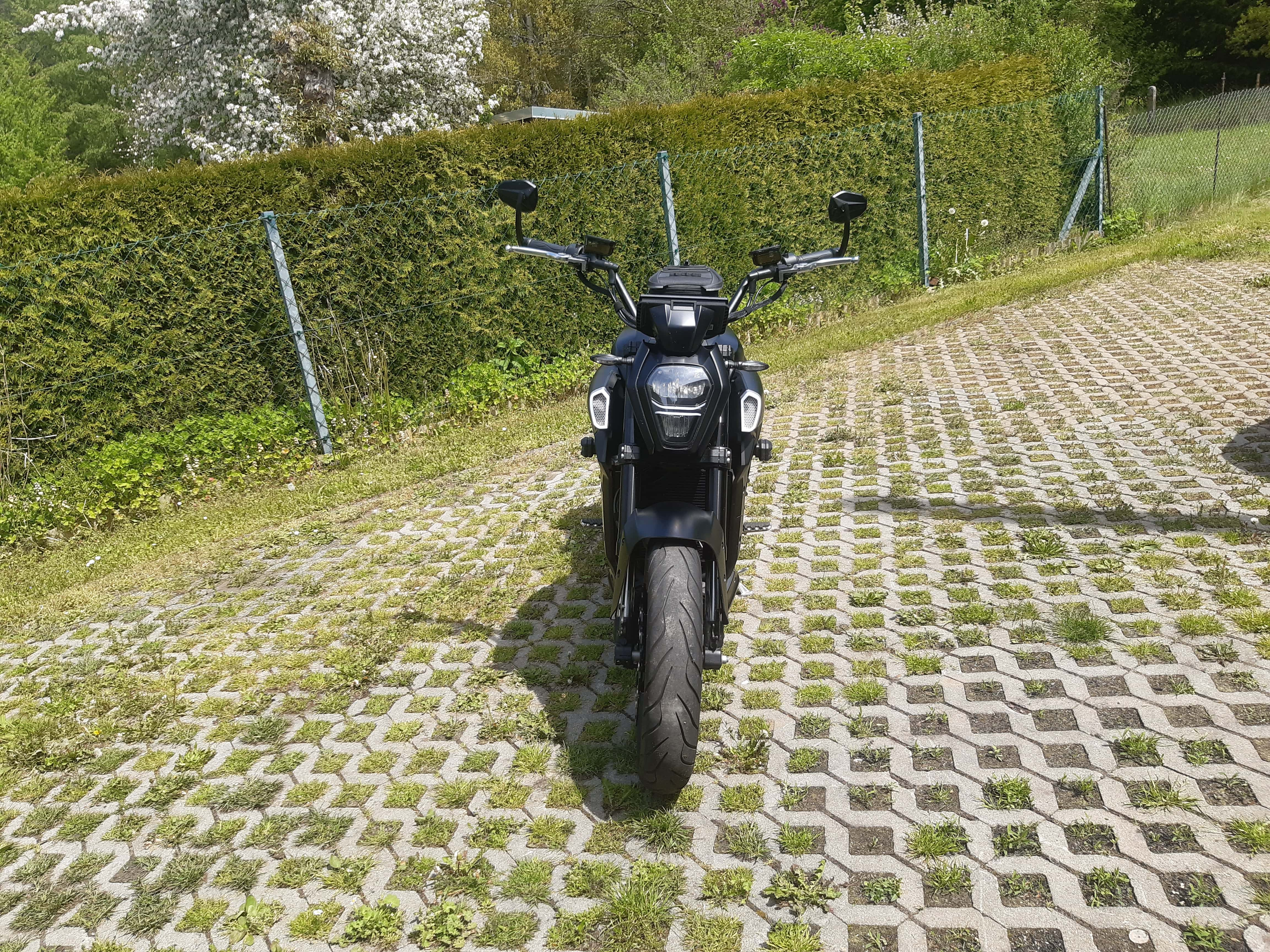

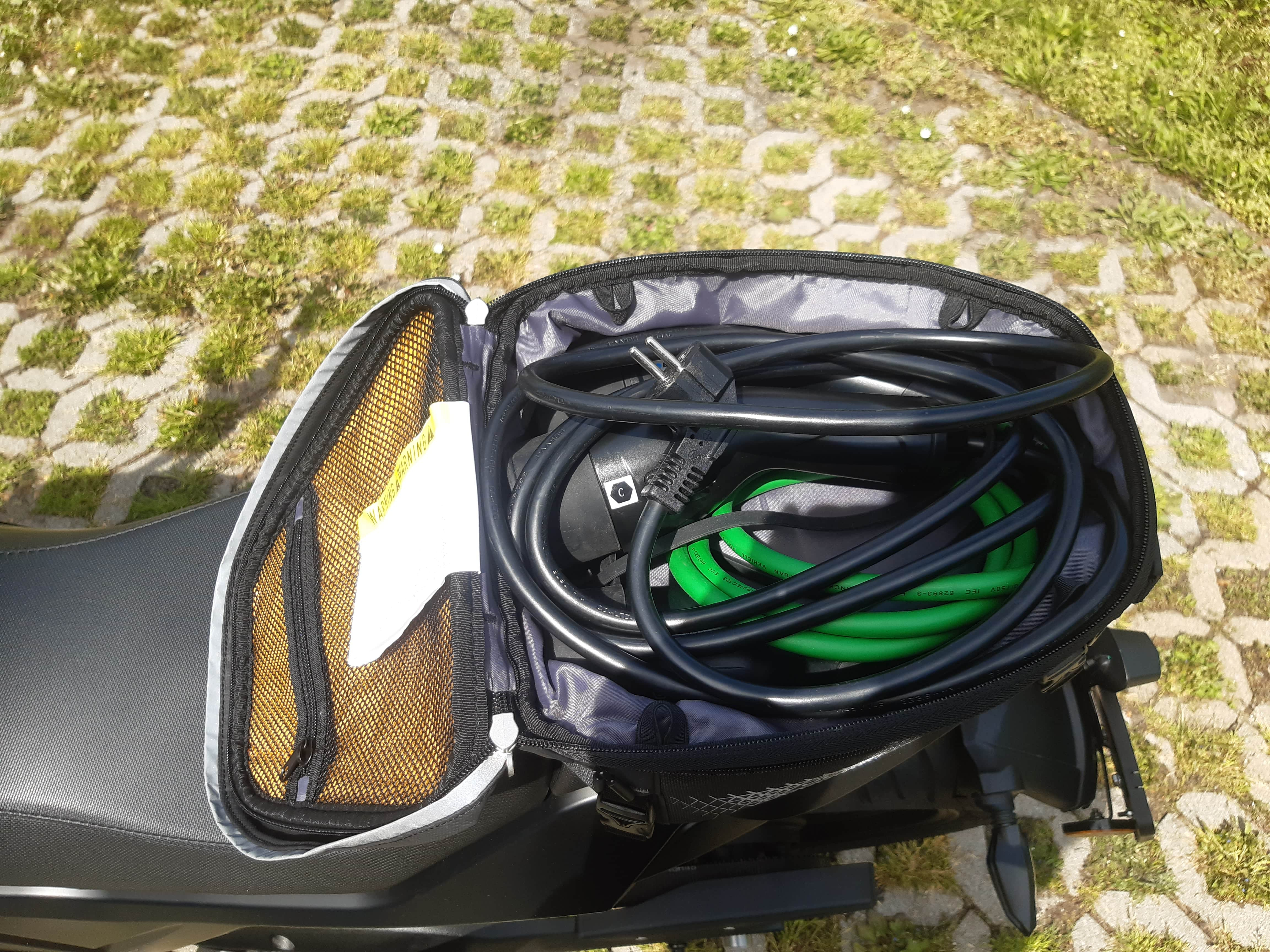

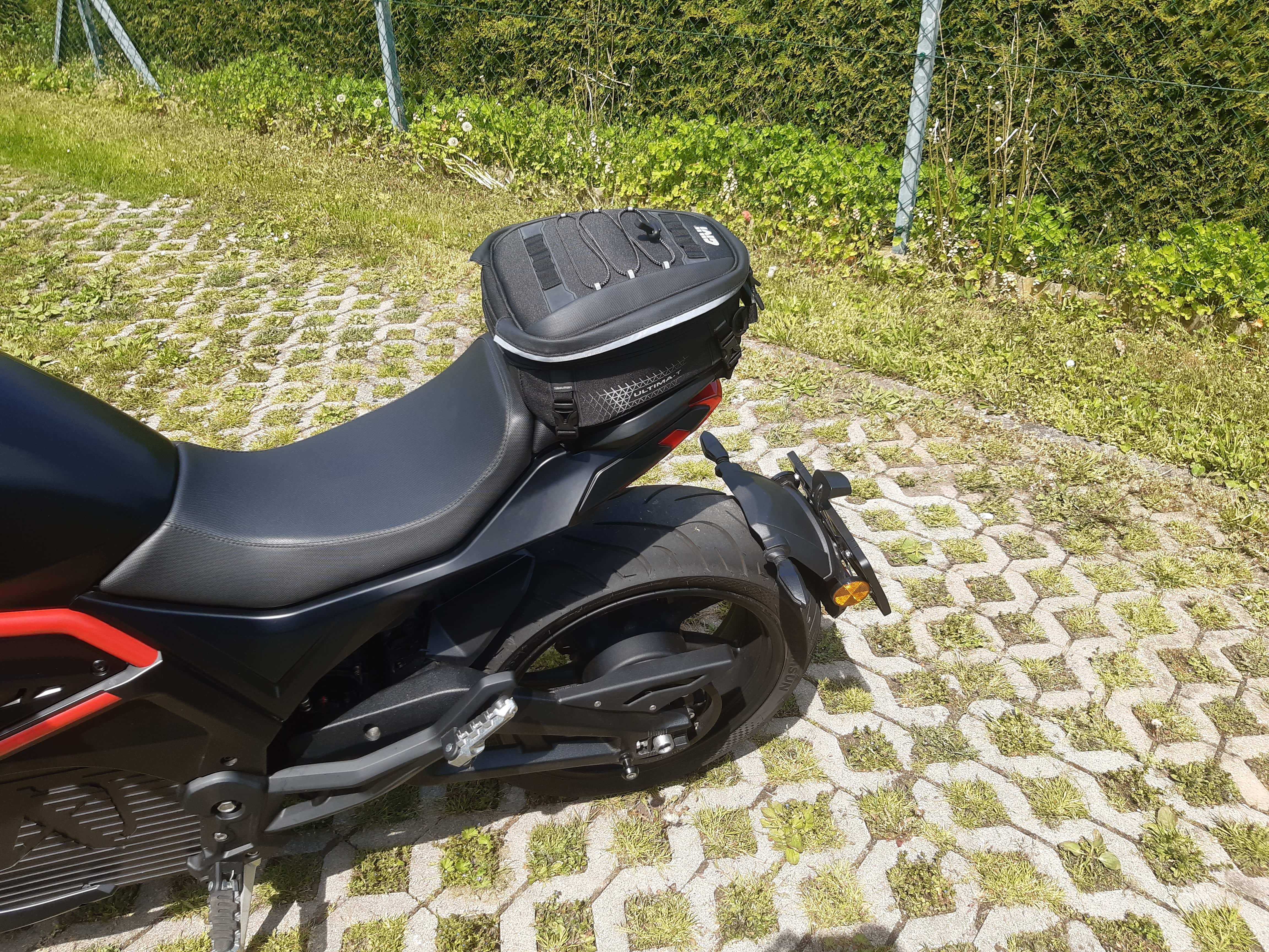

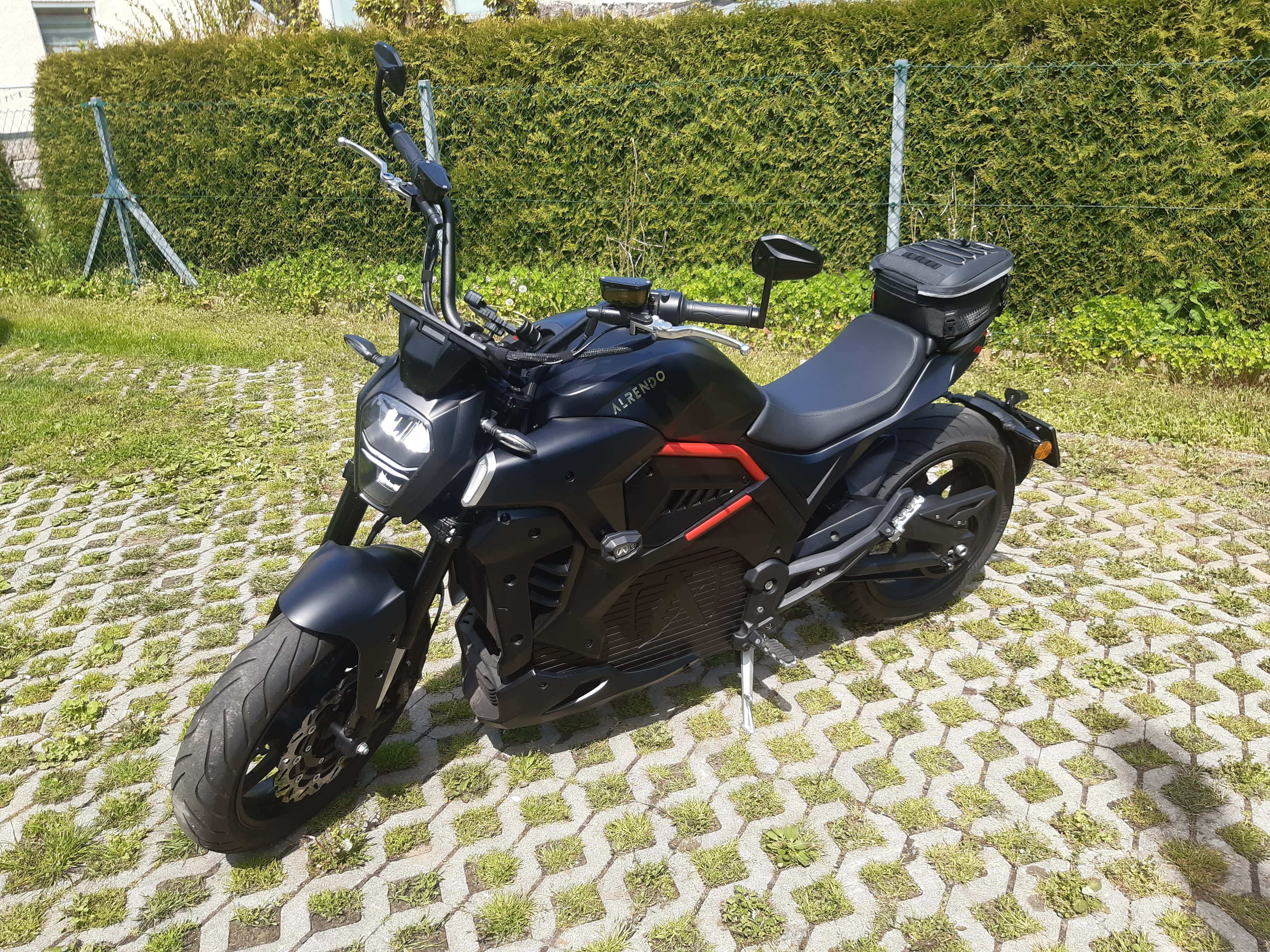

Anbei ein paar Bilder mit neuen Spiegeln und einer für mich perfekten Tasche.
Da bekomme ich das Ladekabel für die öffentlichen und für Zuhause rein, kann man nach oben noch etwas raus ziehen.
Bei den Spiegeln musste ich die Adapter etwas abdrehen und den Lenker etwas ausbohren, nur so als Hinweis ;)
