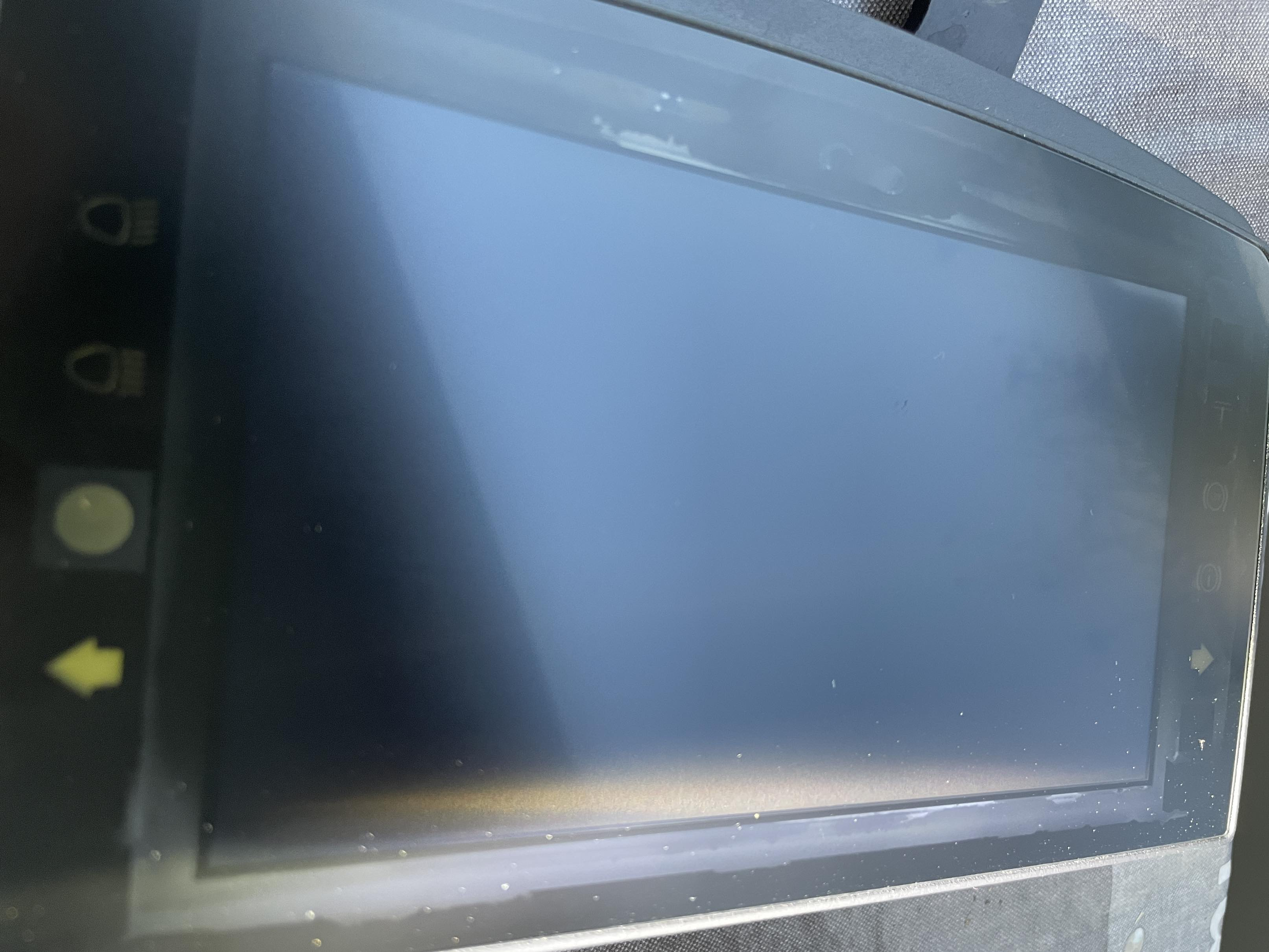

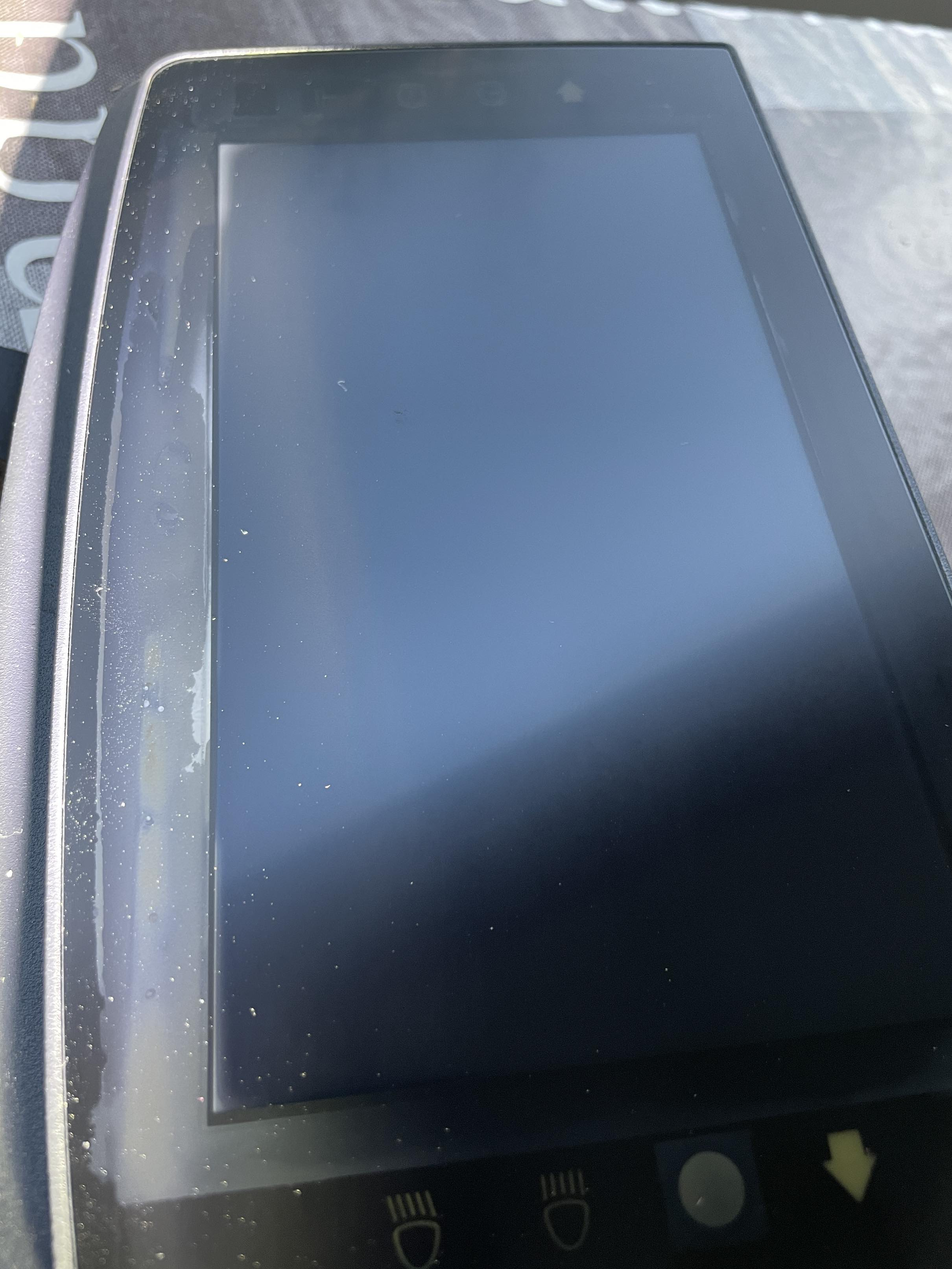

NOCH funktioniert meins... Habe da aber sich schon diese "Blase".
- Beiträge: 604
- PLZ: 12435
Re: Alrendo Bravo - Gemeldete Mängel
Oh shit. DAs schaut nach einen Konstruktionsfehler aus. Der Kleber hält nicht.
Ggf. kann ich ja noch versuchen einmal am Rand mit B7000 lang ne zweite "Dichtung" zu bauen... eDrive Center habe ich auch schon darüber informiert.

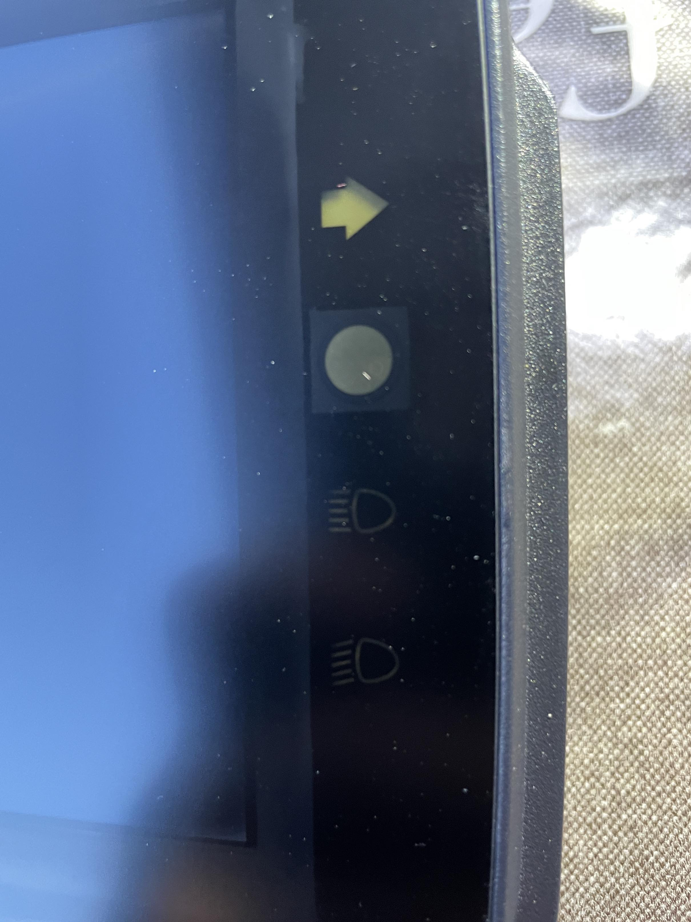

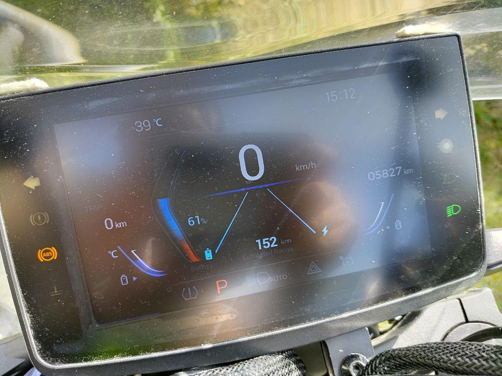

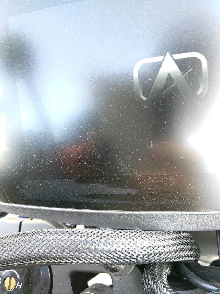

Naja das wird nicht viel bringen. Denke mal das der Prozess nicht mehr zu stoppen ist.
Bei mir ist es rings rum mittlerweile und der Helligkeitssensor ist nicht mehr zu sehen.
Meine Display geht aktuell noch. Wenn es ganz dunkel ist sieht man die Geschwindigkeitsanzeige. Wenn ich dann ein Foto mache mit langer
Belichtung kann ich den Akkustand sehen. So bleibt die Maschiene erst mal fahrbar. Rest mache ich dann über Handy bis im November dann das neue Display da ist.
Ist da jetzt schon Wasser drin? Diese Bläschen sehen verdächtig aus.xshunin hat geschrieben: ↑So 16. Jul 2023, 15:06Rey, castertroy und ich haben unsere Alrendos alle vom eDrive Center und quasi Zeitgleich erhalten.
Ich denke das ist " nur der Kleber " . Das meine Hintergrundbeleuchtung ausgefallen ist kommt halt noch oben drauf. Wenn man so ließt das Displaykleber so bei 80Grad gelöst werden soll, kommen wir wenn die Sonne da voll drauf knallt wohl in die Nähe.
