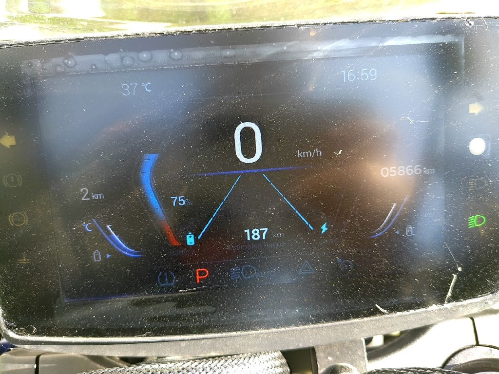

Update nun. Wird also immer deutlicher, dass sich der Kleber löst. Wenn die Displays nicht so "selten" wären, würde ich es ja fast selbst neu bekleben... Ist ja wie bei einem Smartphone eigentlich.

Nun ist auch bei mir die Beleuchtung komplett ausgefallen
Wie sieht es bei Elektrofee aus? Sie hat ihre Alrendo ja aus der selben Quelle wie wir drei.

Ich denke, es ist die Sonne und nicht Wasser oder erst die Sonne und dann als Dankeschön kommt Regen dazu. Zwar hatte es am Vortag bei uns in Berlin geregnet, aber am Tag wo es passiert ist, hat die Sonne ordentlich gebrutzelt und meine Maschine stand den ganzen Tag in der Sonne.
Mein Gefühl sagt mir, hier ist mal wieder schnell schnell oder billig billig gearbeitet worden und jetzt haben wir den Salat.
Ich muss mich hier aber xshunin voll und ganz anschließen. Es ist nun mal ein Gebrauchsgegenstand, was mal im Regen, Sonne usw. gefahren wird und sowas muss es abhaben.
Bleibt nur zu hoffen, dass es sich hier um eine kleine Serie handelt, die betroffen ist, was ja auch den Anschein erweckt, da unsere mit der letzten waren, die ausgeliefert wurden.

Wenn das Display mit Gehäuse schon heiß durch die Sonne ist und dann angeschaltet wird und es über der zulässigen Betriebtemperatur betrieben wird, geht es einfach nach einer Weile kaputt. Die Beleuchtung selbst erzeugt ja auch noch Wärme. wenn die Kühlung durch die Luft nicht ausreicht gehts dann vieleicht einfach kaputt.
Vieleicht ist das ganze auch nicht Luftdicht über den Stecker. Wärme und Kälte zieht dann automatisch Feuchtigkeit rein. KAnnste eigentlich nichts dagegen tun wenn Tag/Nacht die Temperaturunterschiede stark sind. Z.b. Abends regen und hohe Luftfeuchte. dann kühlt es schnell ab, das Display wird kalt und Luft zieht ins Gehäuse ( Luftdichte steigt ) . Dann haste Feuchte drin. Fällt die Temperatur dann unter den Taupunkt, haste Kondensat. Das sit ein Problem mit solchen Sachen. Die müssen schon einen ordentlich IP 67 Schutz haben. Sollen ja auch Starkregen abkönnen . Laut der Webseite hat es das auch.
Aber Betriebstemperatur ist -20~+70 ℃.
