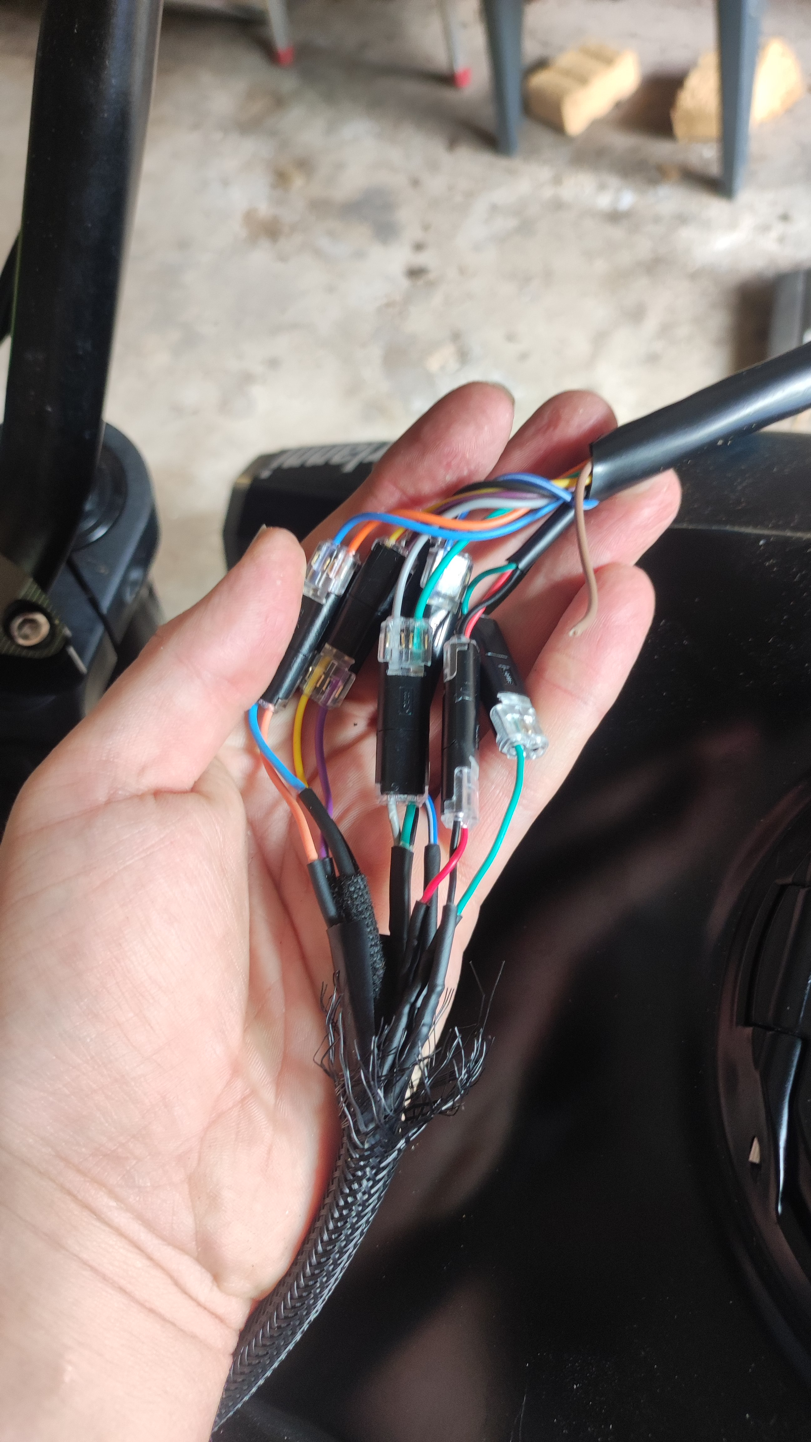

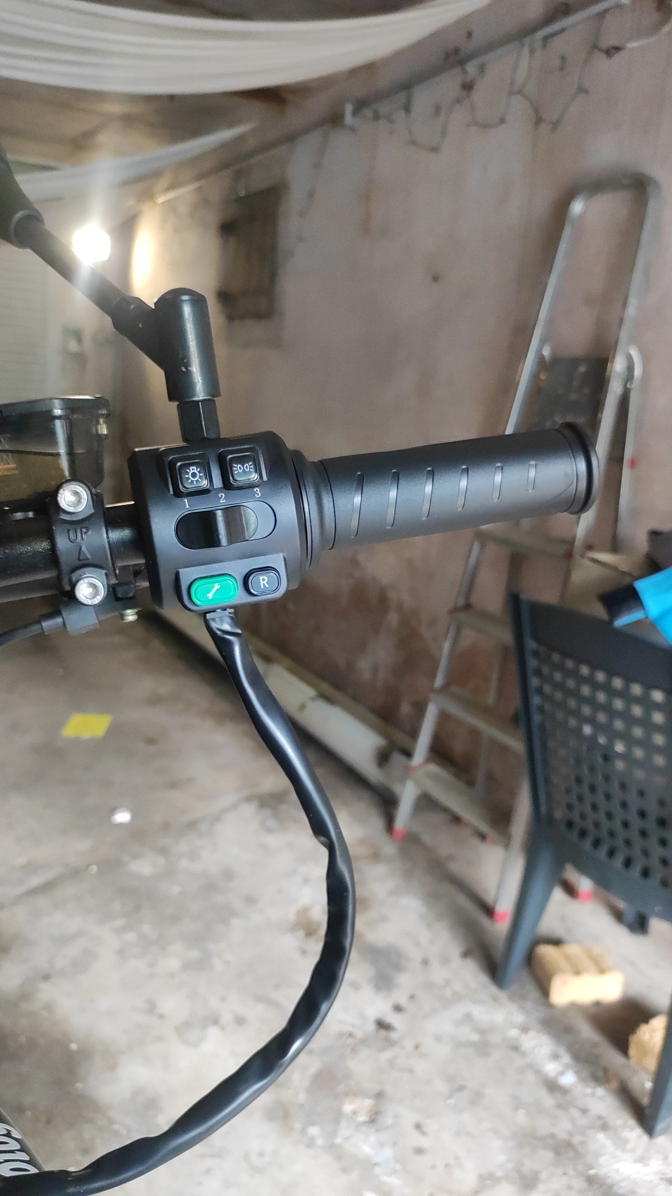

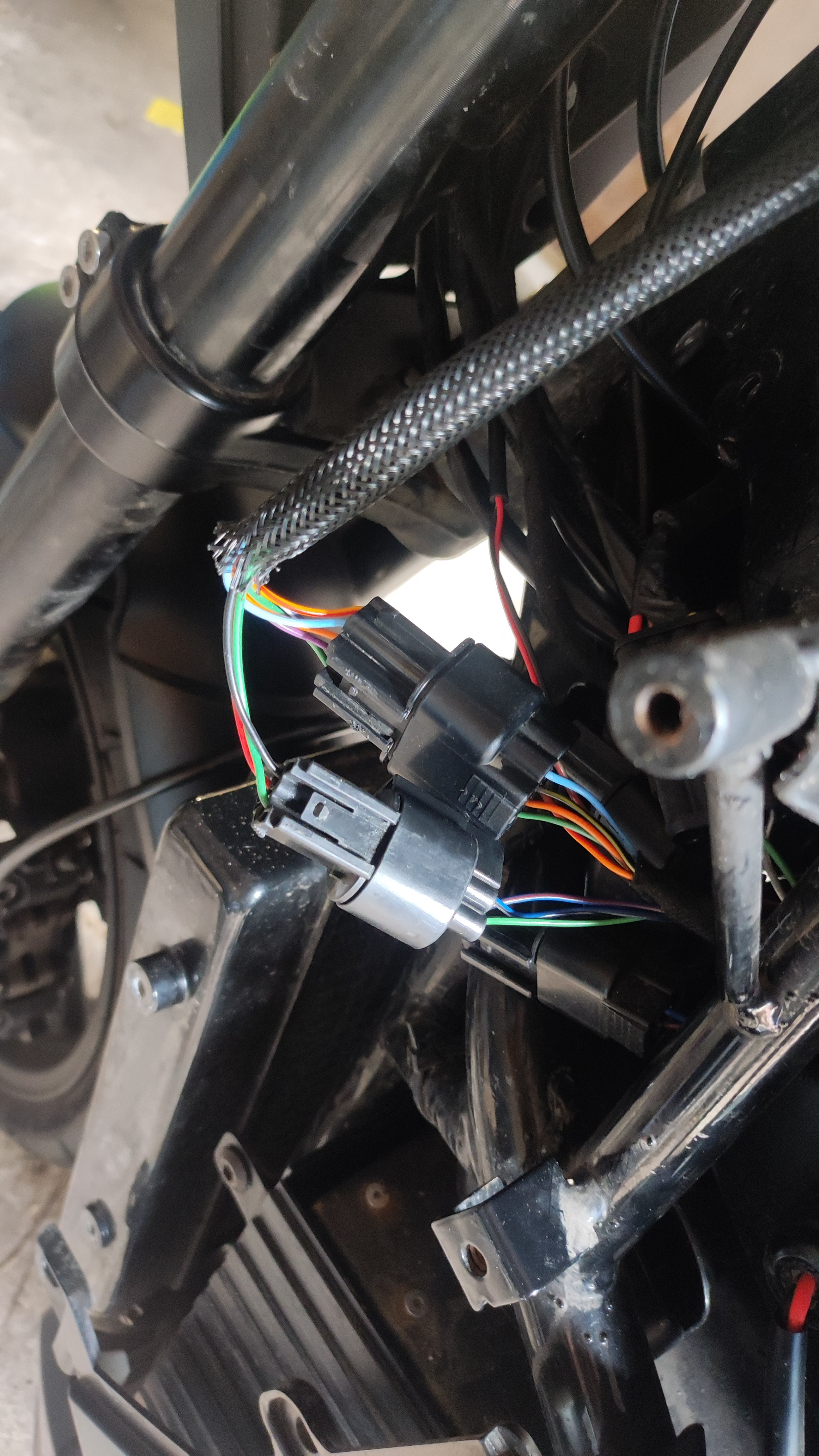

:?: :?: :?: Gasgriff immernoch defekt :?: :?: :?:
Hey ihr lieben ich möchte nur noch weinen, heute kam der neue Gasgriff direkt auch China und ich habe mich so gefreut und habe mich direkt dran gesessen 🥺😢 Die Kabelverbindung auf dem Bild sieht vielleicht abenteuerlich aus aber ich habe bei allen 9 Kabeln ( ohne die drei vom Gasgriff selbst) mit einem Multimeter den Durchgang gemessen und alle Kabel sind miteinander verbunden und es piept :lol: Die anderen drei Kabel kann ich nicht prüfen da sie in dem Stecker am Griff selbst verschwinden und keine Lötstelle zum testen offen ist. Jetzt weiß ich nicht mehr weiter und bin kurz davor meine Alrendo hier im Forum als Ersatzteillager zu verkaufen 🥺🥺😢😢 Alle Funktionen gehen außer der Rückwärtsgang, die Schiebehilfe und das Gas selbst 😢
Könnt ihr mir bitte helfen 😭🥺

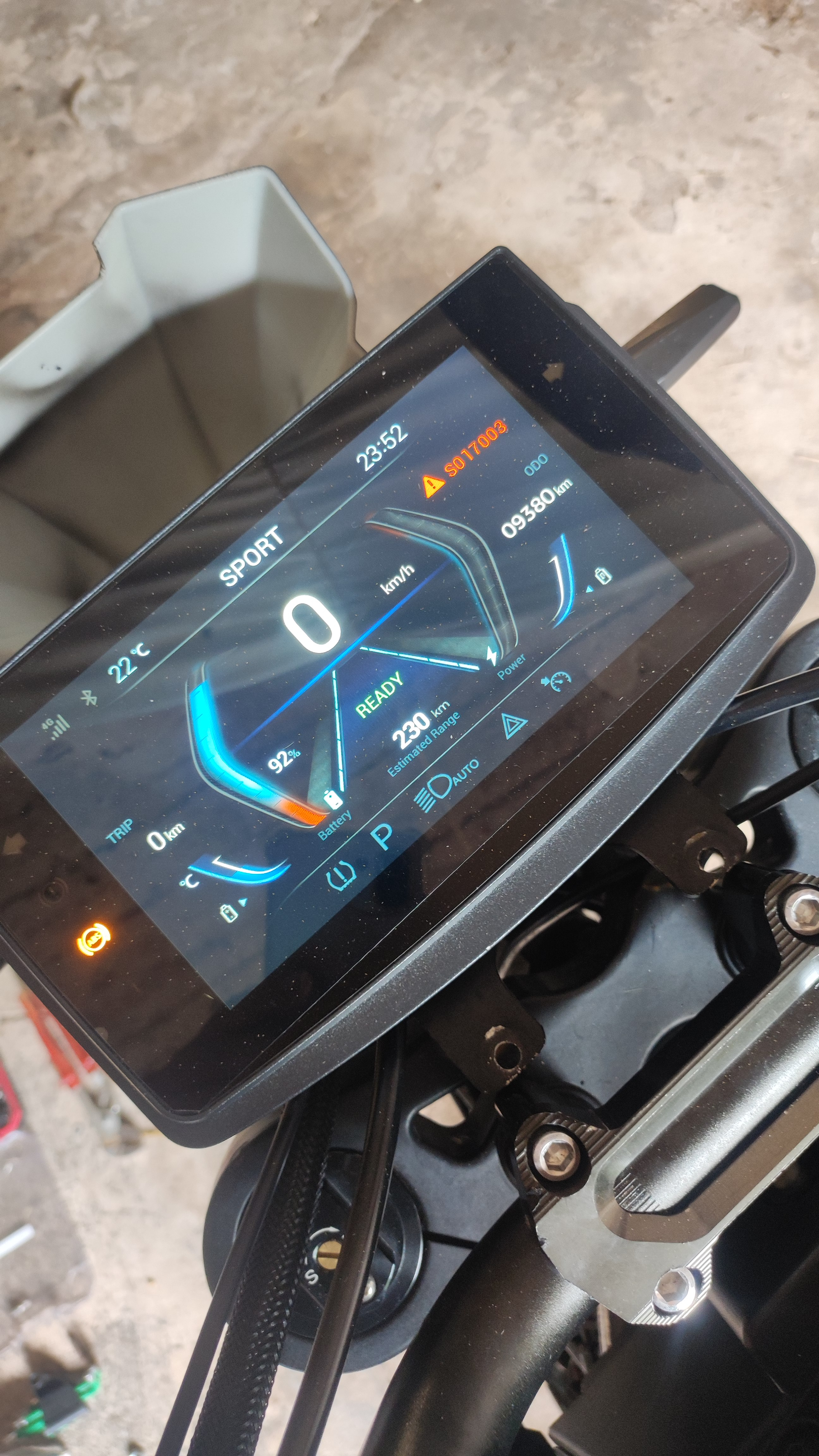

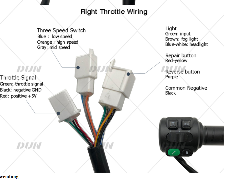

Der Fehlercode gibt an das es ein Problem mit dem Gasgriff gibt. Durchgang messen kann dich schon mal in die falsche Richtung führen .
Hast du das Bild zum anschließen verwendet ? Da brauchst eigentlich nichts klingeln.

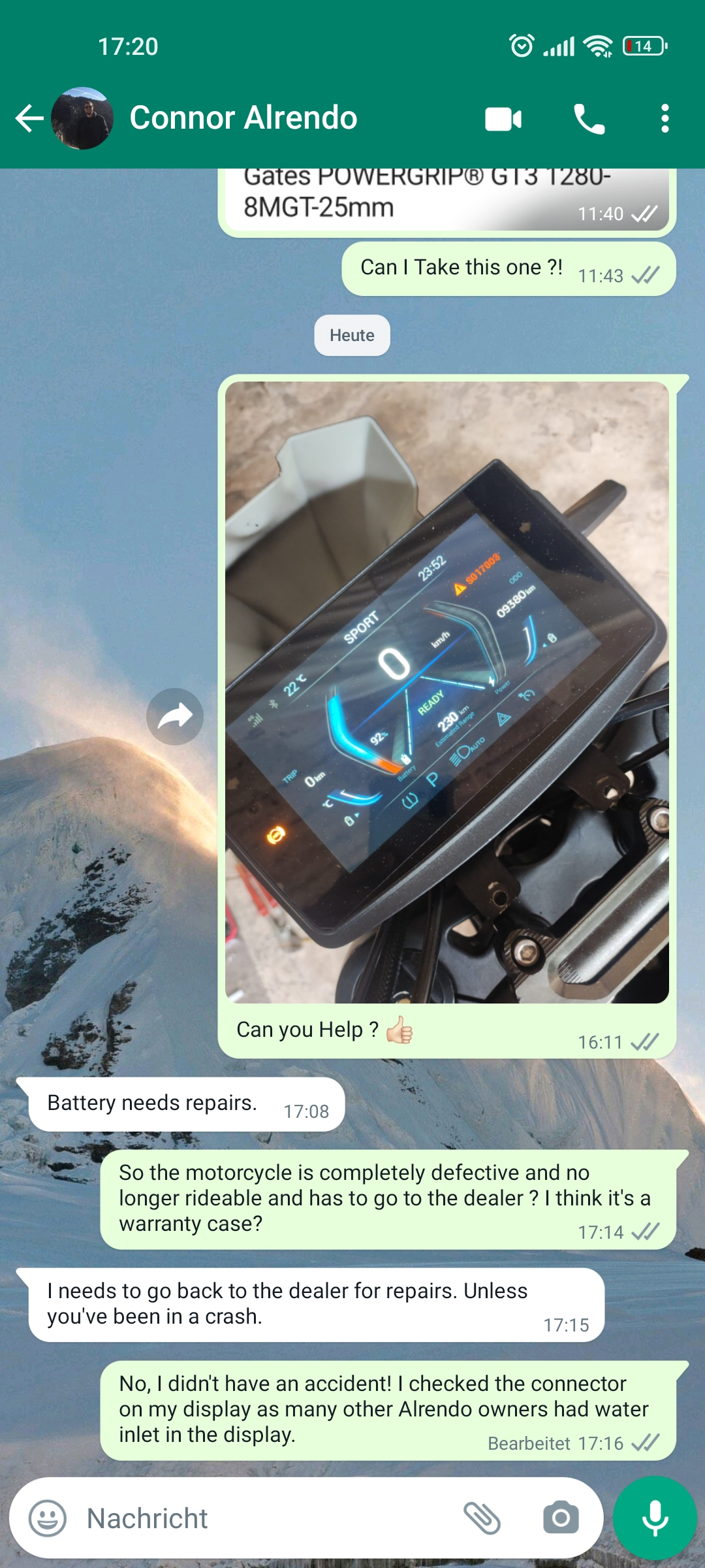

:!: :!: :!: Batterie im Arsch ?! :!: :!:
Habe Connor geschrieben und jetzt das ?! 🥺🥺🥺🥺
Vor allem dass er denkt ich hätte einen Unfall gehabt 🤣
Super also fahre ich nächste Woche zur Zulassungsstelle und melde sie ab 🥺

Ich nehme das Display :D Spaß ;) du hast doch Garantie, warum lässt du es nicht über deinen Händler machen?
Interessant ist die Aussage von Connor, da laut Fehlercode definitiv Rey Recht hat. Fehler Gaspedal..

Ich will heute Abend mal bei mir messen da ich den Verdacht habe das Alrendo es den Drittanbietern nicht zu leicht machen will und hinter den Kabelfarben nicht die selbe Funktion stecken wie der Ersatzgriff sie hat.

Hallo Annika, hast du die Belegung der einzelnen Aderfarben mit dem alten Griff verglichen? Nicht das die Aderfarben unterschiedlich sind und du das dann beim verbinden der alten und neuen Adern anpassen musst.

Nein die Farben sind 1:1 die gleichen wie bei der Alrendo und auch den Durchgang habe ich geprüft bei allen Kabeln :roll:
