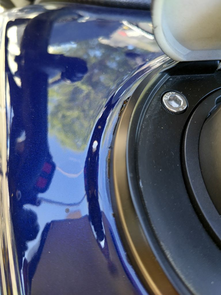

Nun bildet sich um den Ladeport herum auch etwas Rost
Ich habe jetzt erst eine Plane gefunden, die hoffentlich passt, aber sie wird erst im September geliefert (MyCover).

Die Plane wird es nicht retten - und eine nasse Maschine unter einer Plane ist auch nicht ideal, wenn der Gilb schon drin ist.
Das wäre doch eine nette Winteraktion, Fahrzeug zerlegen, entrosten und dann erstmal für Konservierung sorgen. Bei der Gelegenheit findet man sicherlich noch andere Dinge, an die man Hand anlegen sollte.

Der Tank ist also aus Eisen. Rostumwandler draufmachen. Überlackeren.
