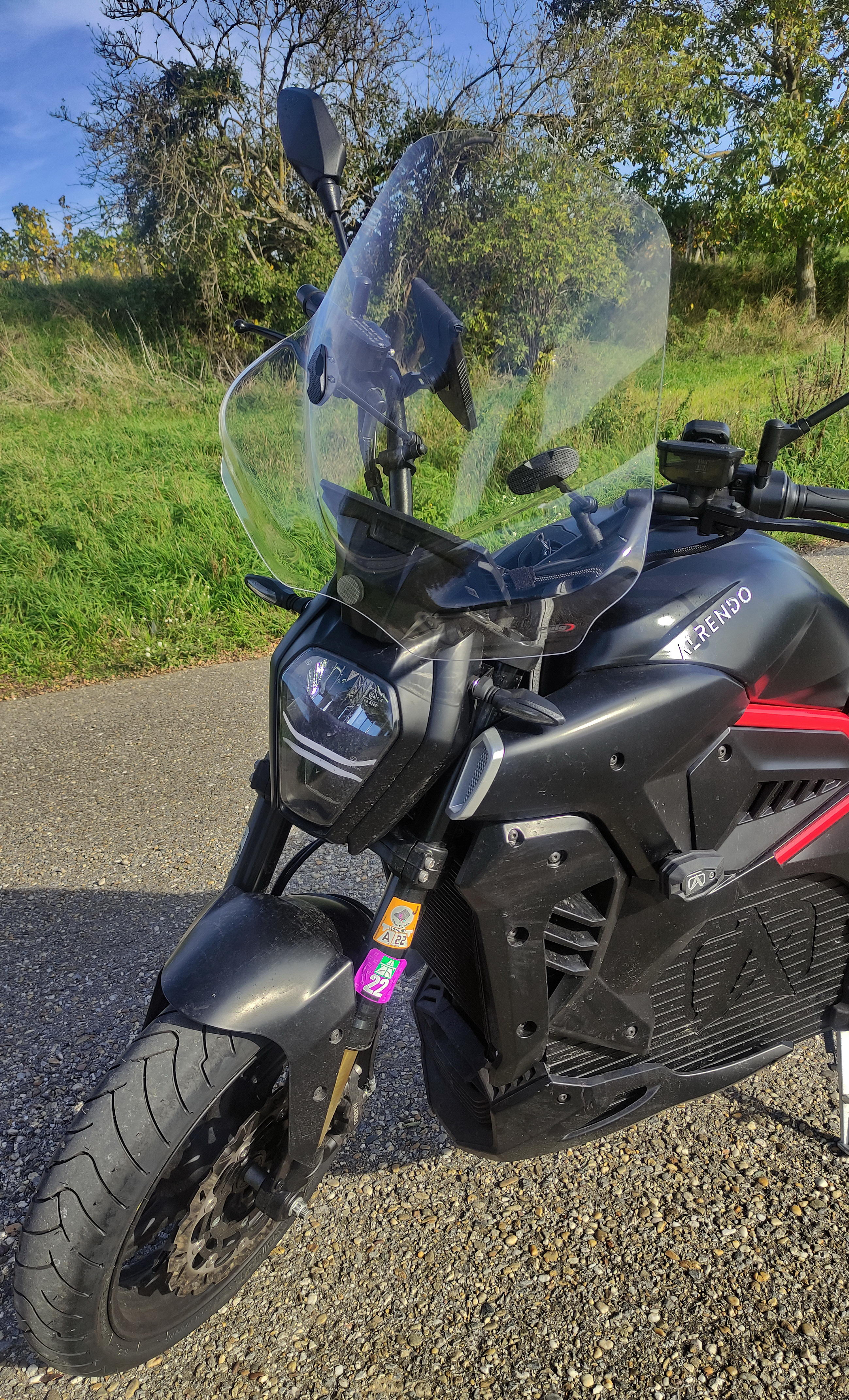

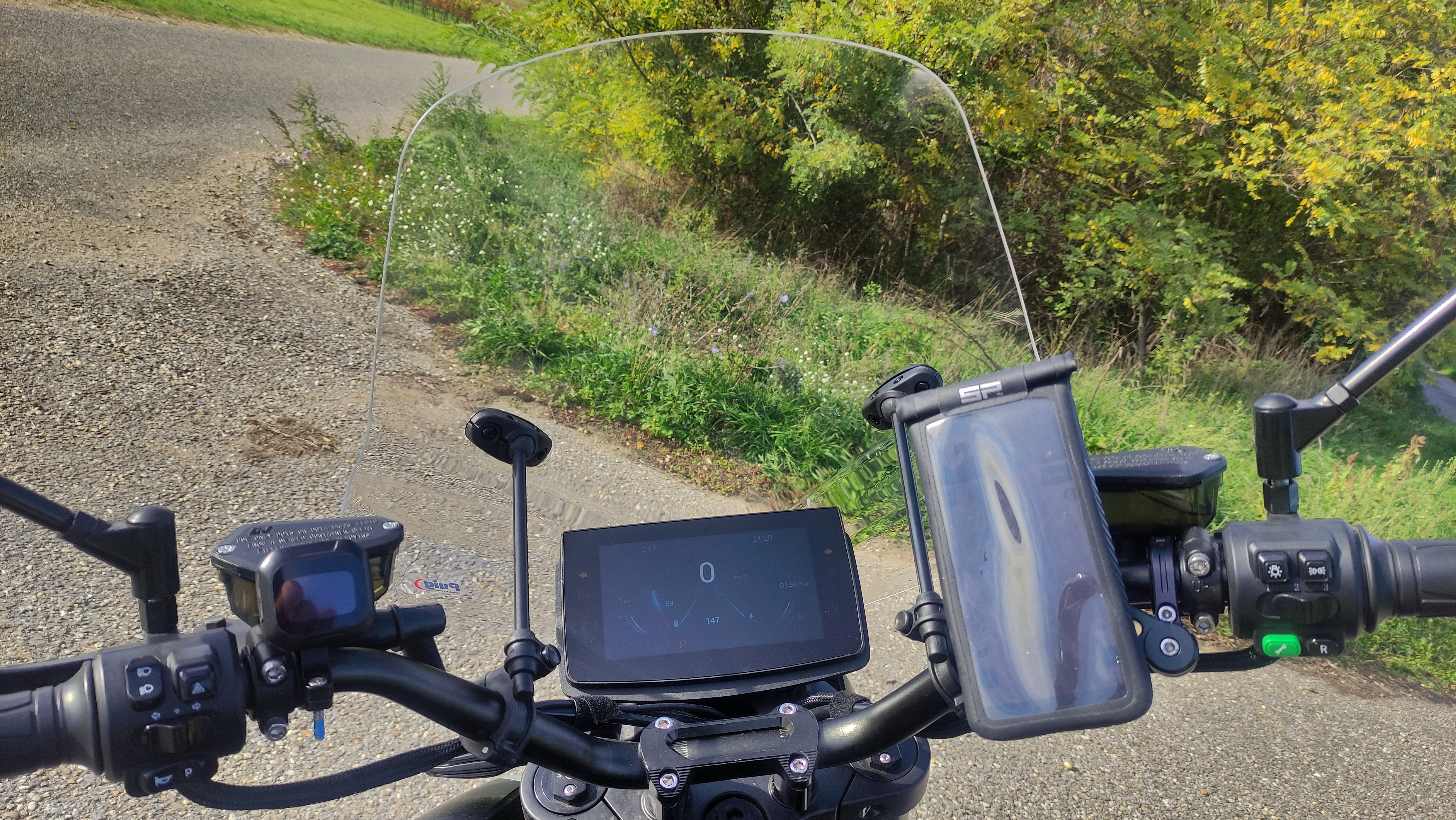

Windshield - Erfahungsbericht
Sodale, habe das Windshield bei Frank geordert und gestern an meiner Alrendo montiert.
Hier meine Beurteilung und ein paar Photos dazu.
Nachdem ich erstmal bei der Montage etwas verwirrt war und die Stützstreben so montiert habe, wie auf der Anleitung zu sehen war (also möglichst mittig) hat erst mal gar nicnts gepaßt. Also wieder zerlegen, herumprobieren und schießlich den besten Winkel gefunden (siehe Photo).
Bei der Motage merkt man deutlich, daß dies ein off-the-shelf Windshield ist, das man an der Alrendo montieren kann, das aber nicht explizit für die Bravo TS gemacht wurde.
Heute zum Test bei Kaiserwetter eine größere Tour durch die Weinberge gemacht.
Also das Windshield funktioniert grundsätzlich so wie es soll, es ist solide verarbeitet, ist stabil, nichts scheppert oder wackelt und nimmt tatsächlich viel Windruck vom Oberkörper weg.
Mir persönlich ist es etwas zu klein (bin selbst 2,04m), d.h. die Windwirbel erwischen mich jetzt genau am Kopf, ab 115km/h schüttelt es den Helm ordentlich durch. Gerne hätte ich das Shield unten auch wesentlich breiter und enger am Lenker anliegend, so daß der Fahrtwind von den Händen abgeleitet wird. Aber das ist mein persönlicher Geschmack.
Mit montiertem Windshield kann man nun ganz gemütlich bei 110-115km/h cruisen, was gut zum Charakter der Alrendo paßt.
Ich habe aber die Vermutung, daß es so 5-10km/h Topspeed kostet, konnte das aber nicht testen, da ich heute nur Bundes- und Landstraßen gefahren bin und da nur knapp an die 120km/h rangekommen bin. Ich werde das Autobahnresultat aber bei Zeiten nachreichen.
Da jetzt der Winddruck weg ist, wünscht man sich natürlich sofort 20-30kW mehr Leistung für die Autobahn, aber das ist ein anderes Thema.
Fazit: kann ich das Windshield empfehlen? Ja, in Ermangelung von Alternativen, die genau an die Alrendo angepaßt sind, ist es eine gute Option, sieht ganz gut aus und funktioniert.

- Beiträge: 19422
Re: Alrendo Bravo - Zubehör - Optional oder von Fremdanbietern
Um den Strömungsabriss an der Oberkante zur verringern sollte das Windschild etwas flacher - nach hinten gekippt - montiert werden, dann sind die Wirbel am Helm nicht mehr so heftig. Geht natürlich nur, wenn da ein Kugelgelenk ist...
ja, da ist ein Kugelgelenk, habe ich auch ausprobiert, aber dann ist der Winddruck am Oberkörper wieder da, wie gesagt, bin recht groß.
An meiner Bimie (eRoller) habe ich ein recht großes und breites Windshield, das noch steiler steht, da kann ich 100km/h fahren (schneller geht der eRoller halt nicht) und spüre fast nichts.
