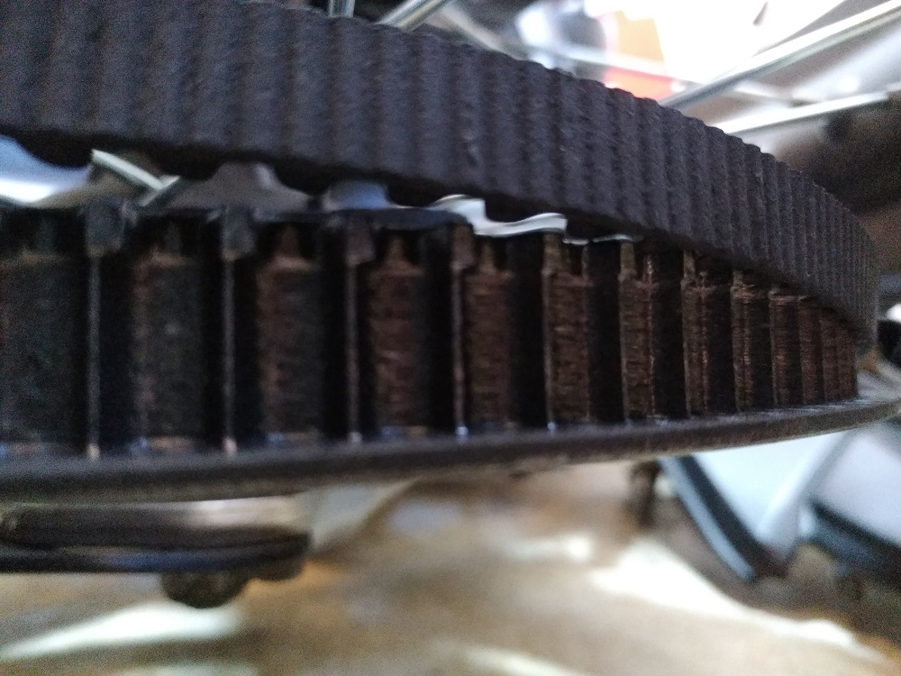

Könntet ihr mal bitte schauen ob nach 600km der Verschleiß auf der Motorzahnriemenscheibe bei euch auch so aussieht?

Ja und bei mir läuft es auch gegen die Linke Seite.

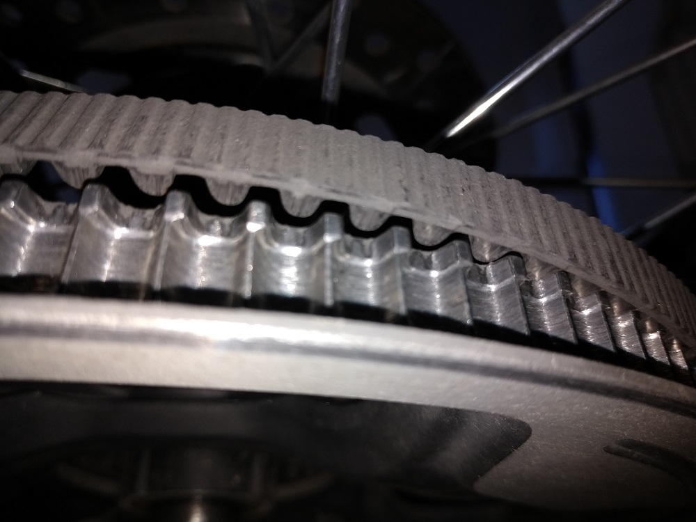

Ich sehe noch nicht wirklich einen Verschleiß.
So sah das bei meiner TCmax auf der gro0en Riemenscheibe aus:

Sieht bei mir genauso aus .
