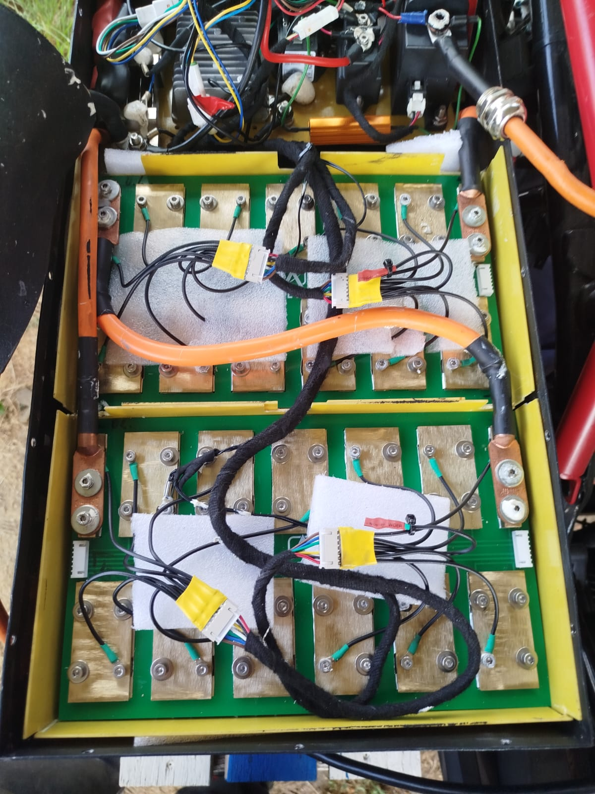

Heute habe ich bei allen Zellen den Innenwiderstand gemessen. Der liegt bei allen Zellen zwischen 0,62 und 0,75 Ohm (genau wie die neuen Zellen).

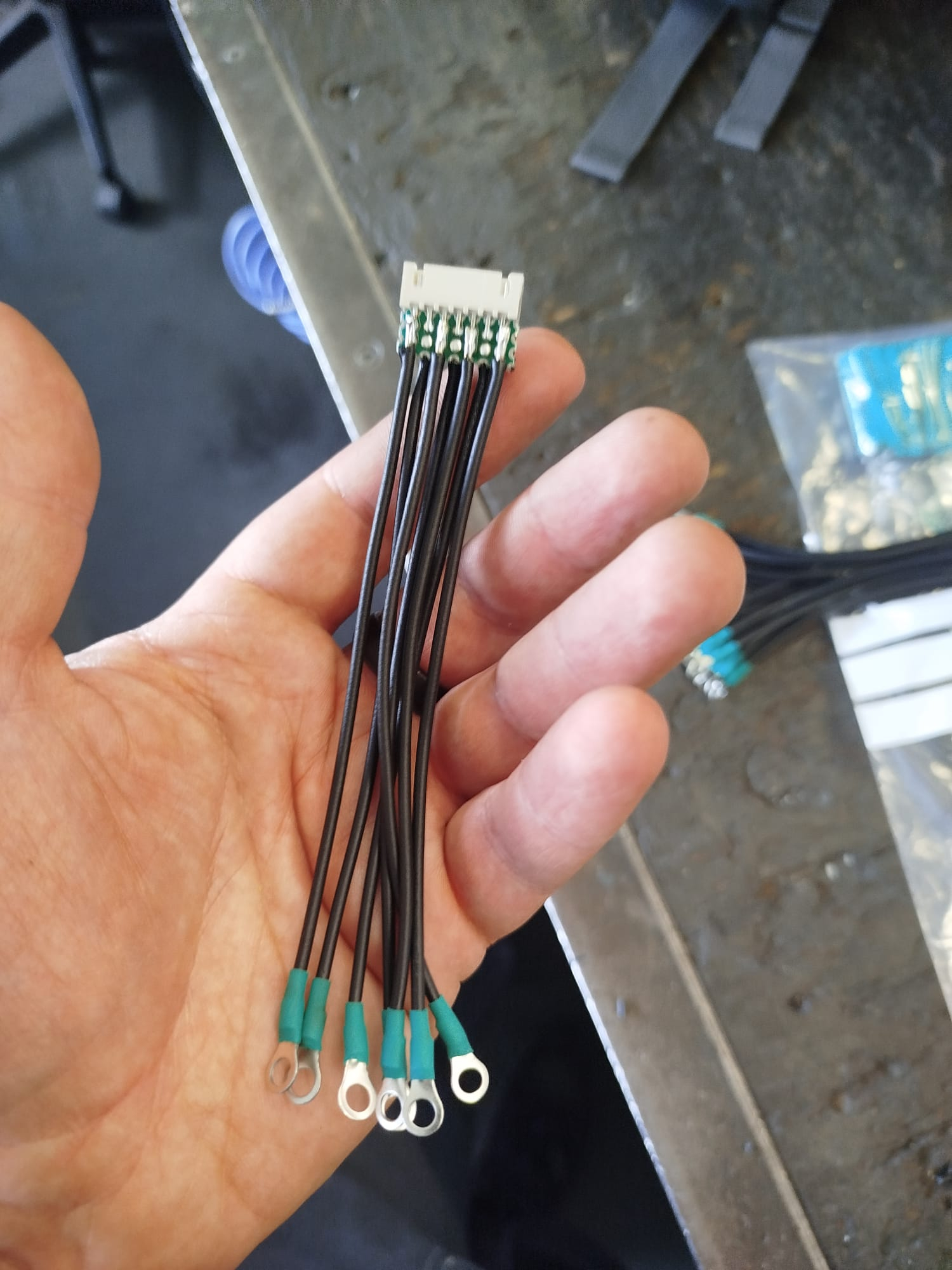

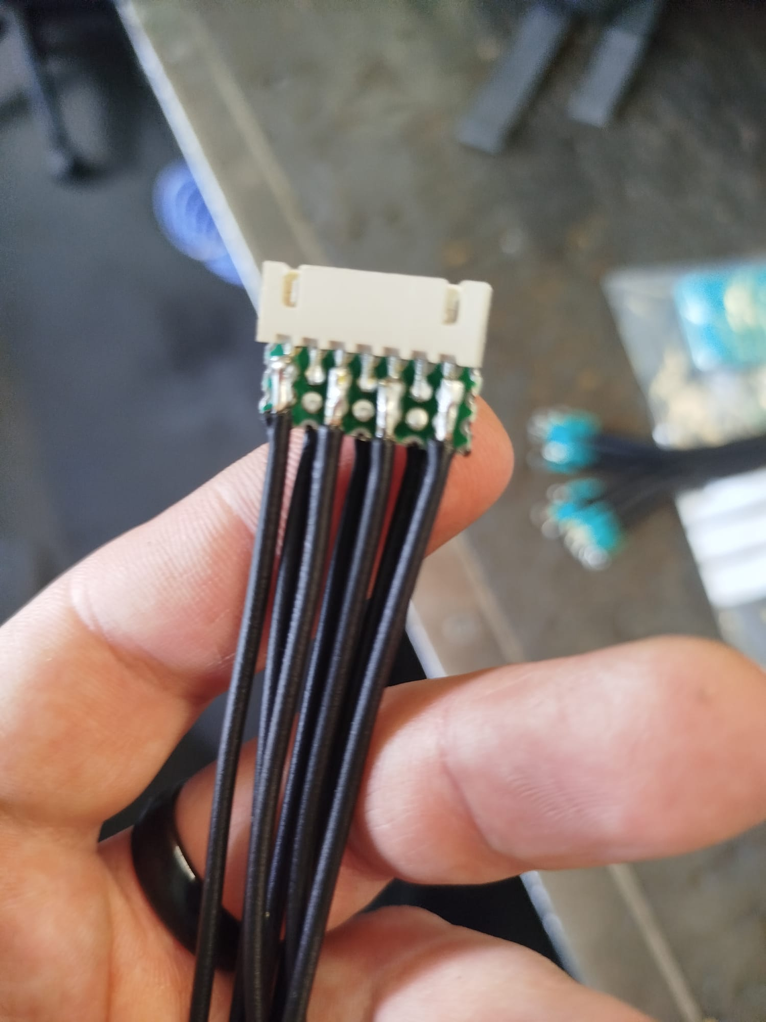

Dann habe ich neue BMS Leitungen gebaut, da die Leiterbahn auf der Platine durchgeschmort ist. Dazu habe ich Ringkabelschuhe für m4 verwenden und 0,75mm² Zuleitungen. Ich denke damit sollte der schlechte Kontakt zu den Zellen behoben sein.
Morgen baue ich den Akku wieder zusammen, denke ich.

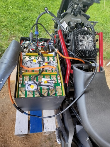

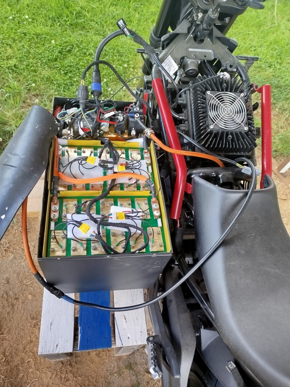

Heute hatte ich die Zeit um den Akku versuchsweise anzuschließen und zu überprüfen.

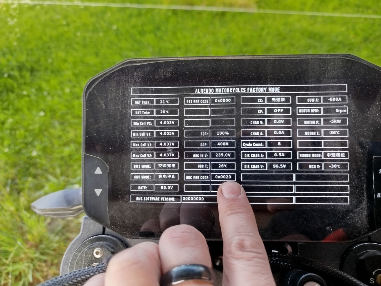

Was mir aber nicht gefällt ist das, dass BMS nicht balanciert. Zwei Zellen habe ich nicht auf die gleiche Spannung gebracht wie die restlichen um mal zu schauen was passiert. Das Ladegerät lädt entweder bis 96,5 V oder bis die letzte Zelle die 4,0V erreicht. Ich denke das ist der Puffer damit, wenn eine Zelle nach oben abhaut, das die nicht gleich überladen wird.
Und ich habe den Fehlercode 0x0020 nach dem Laden im Debug Modus. Macht es sind einen separaten Balancer in den Akku mit einzubauen?
Die Spannung der Zellen unter Last bricht nicht mehr extrem ein, würde sagen es ist ein normaler Einbruch, es wird nichts extrem warm. Der Heißeste Punkt war das Schütz mit 35 Grad. Ich habe aber auch im Leerlauf ein paar mal hochbeschleunigt und gebremst. Maximalen Strom habe ich beim beschleunigen 225A gemessen und beim Rekuperieren waren es 86A

Re: Alrendo L
Darum Versuch mal die Software ob du da mehr Infos bekommst .
