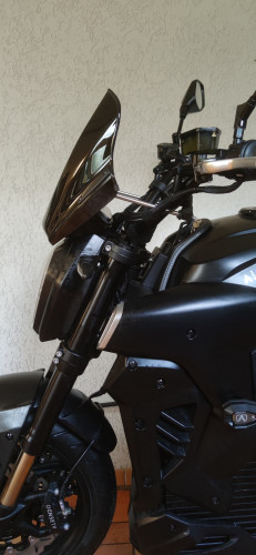

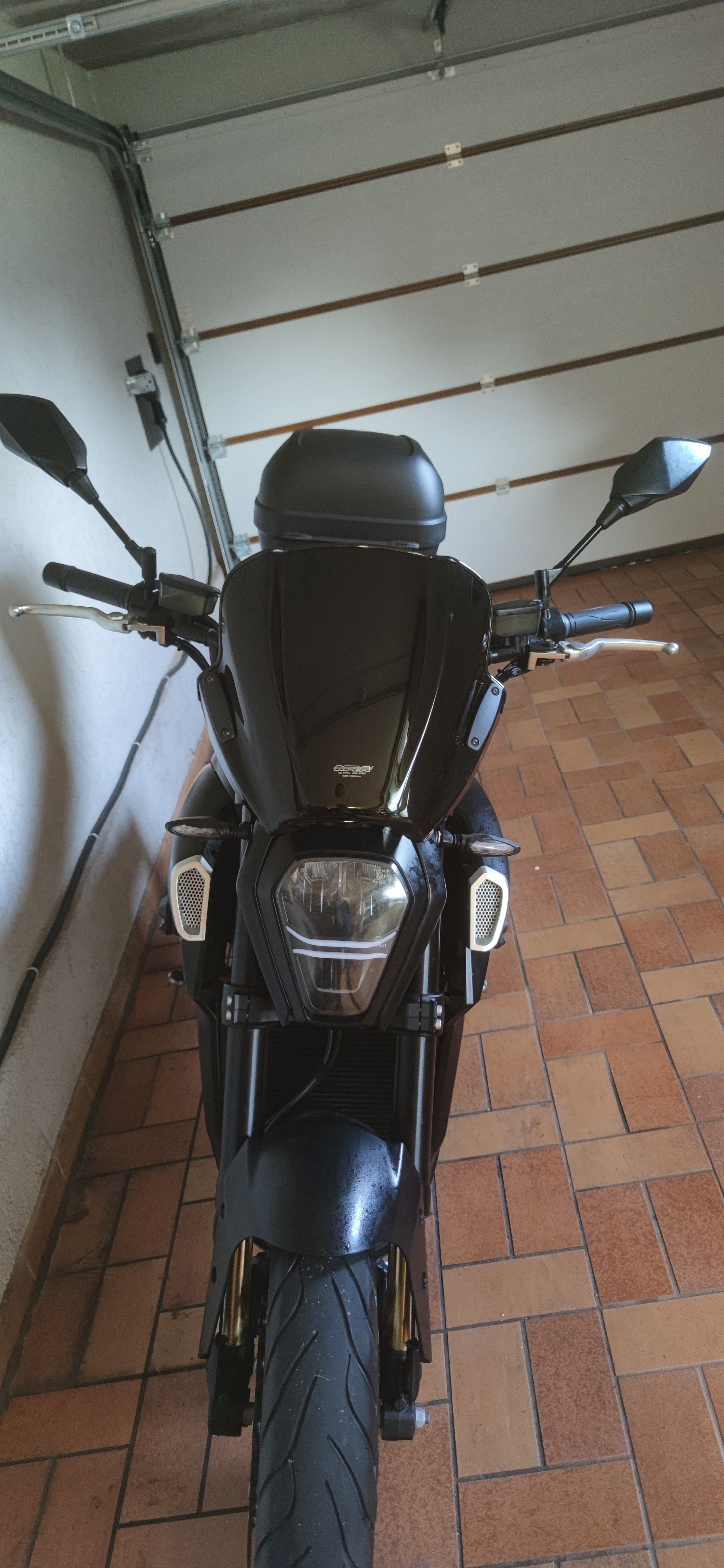

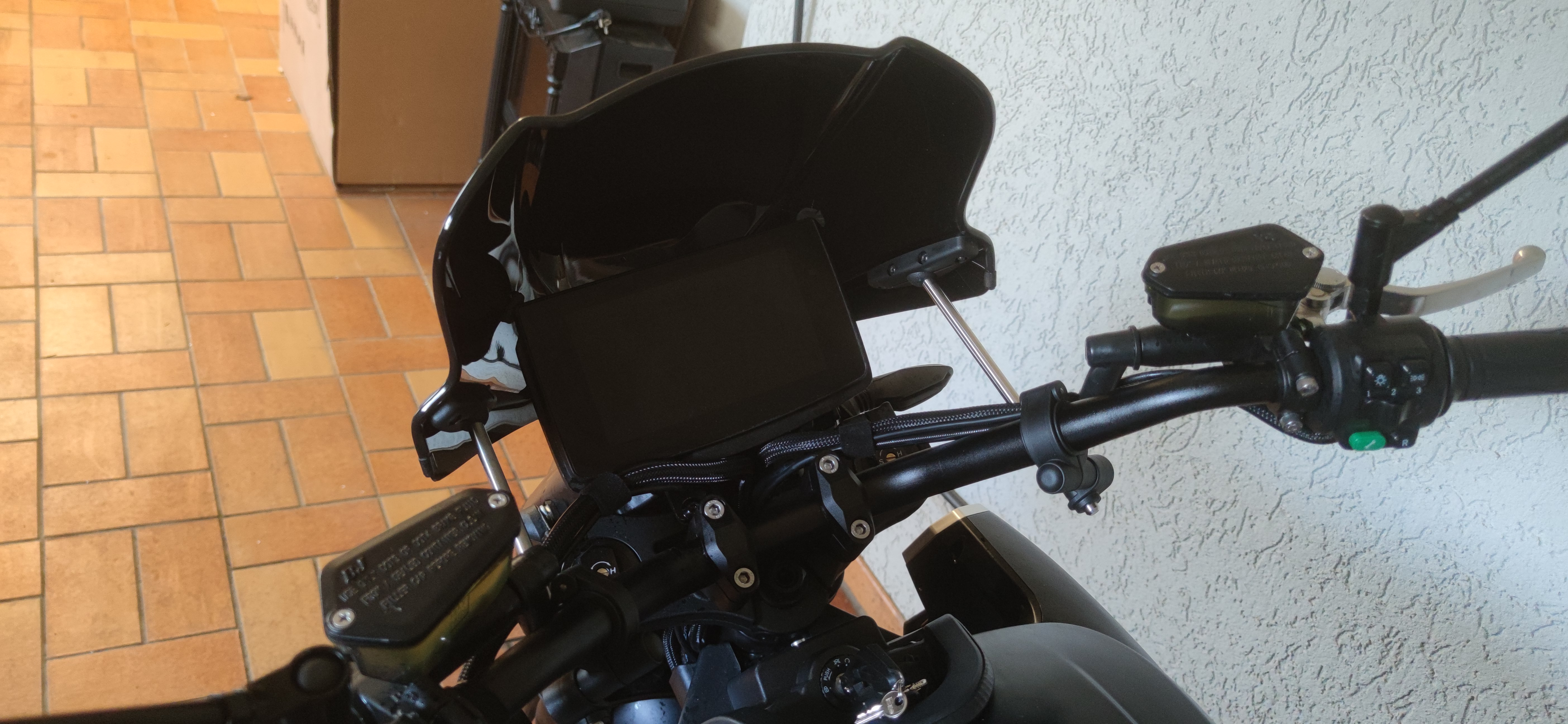

Ich habe das MRA Speedscreen Windshield mit dem Haltesatz 28/32mm montiert.
Lässt sich leicht montieren und ausrichten und passt von der Wölbung gut zum Scheinwerfer.
Natürlich ist die Alrendo nicht in der ABE aufgelistet, aber hunderte andere Motorräder. Ich habe das passende Materialgutachten von MRA als PDF bekommen, mit dem man das auch eintragen lassen kann.

Nimmt die Scheibe viel Winddruck vom Helm weg?Schattenparker hat geschrieben: ↑Mi 2. Apr 2025, 17:39Ich habe das MRA Speedscreen Windshield mit dem Haltesatz 28/32mm montiert.
- Schattenparker
- Beiträge: 138
- Registriert: So 4. Sep 2022, 13:30
- Roller: Alrendo TS Bravo
- PLZ: 56
- Wohnort: Westerwaldkreis
Re: Alrendo Bravo - Zubehör - Optional oder von Fremdanbietern
Es macht schon was aus und ist besser als ohne Windshield.
Allerdings habe ich es auch relativ flach angebaut, um eher das Display vor Regen und Sonneneinstrahlung zu schützen, damit es auch besser ablesbar ist.
Ich bin 1,90m groß, das macht auch noch Mal was aus. Wenn ich den Kopf ein paar Zentimeter tiefer halte ist es spürbar besser. Von daher dürfte das für eine kleinere Person schon gut funktionieren.
