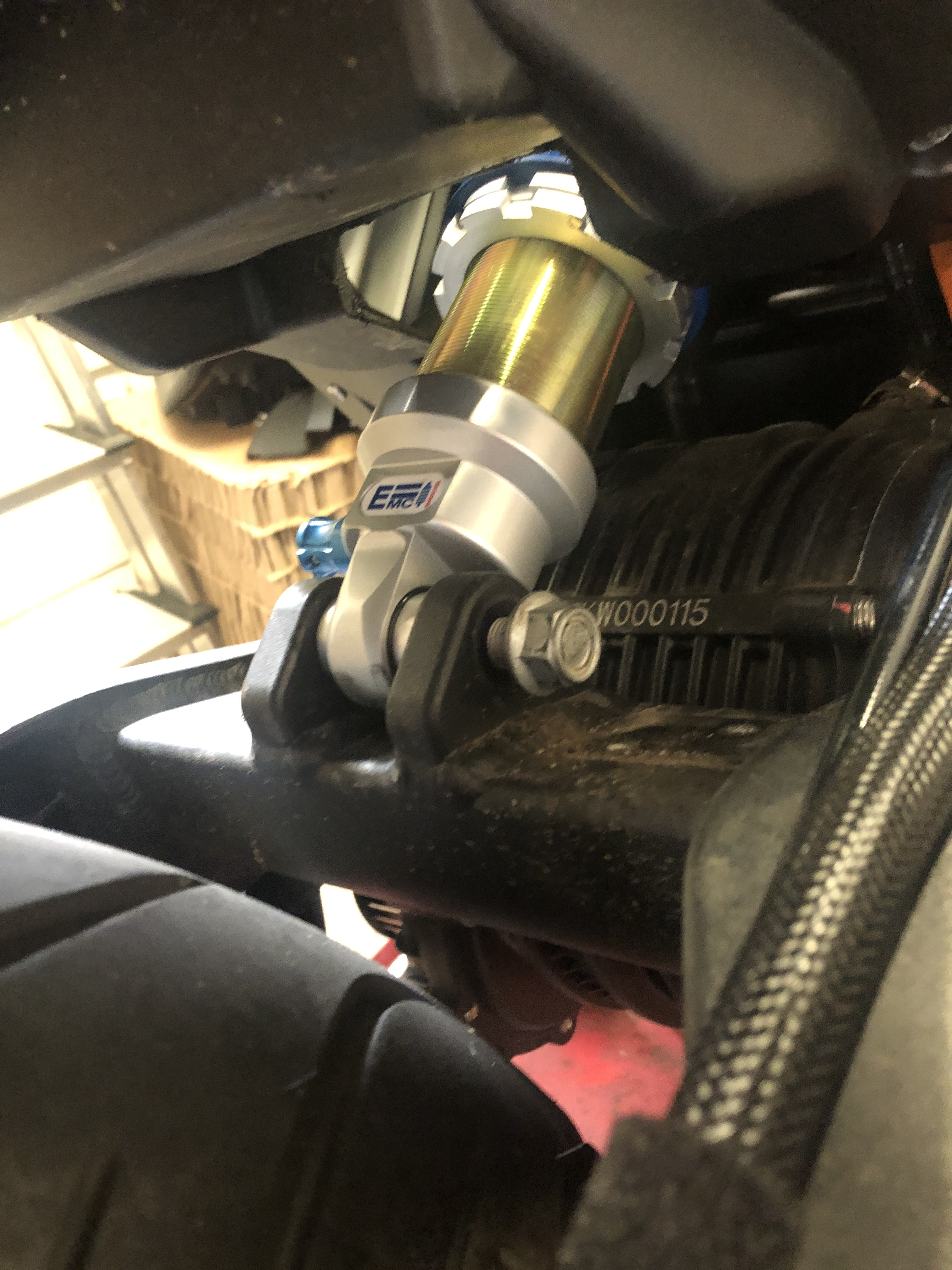

ducatodriver
Händler
Beiträge: 1141
PLZ: 44892
Wohnort: Bochum
Re: Alrendo Bravo
Beitrag von ducatodriver »

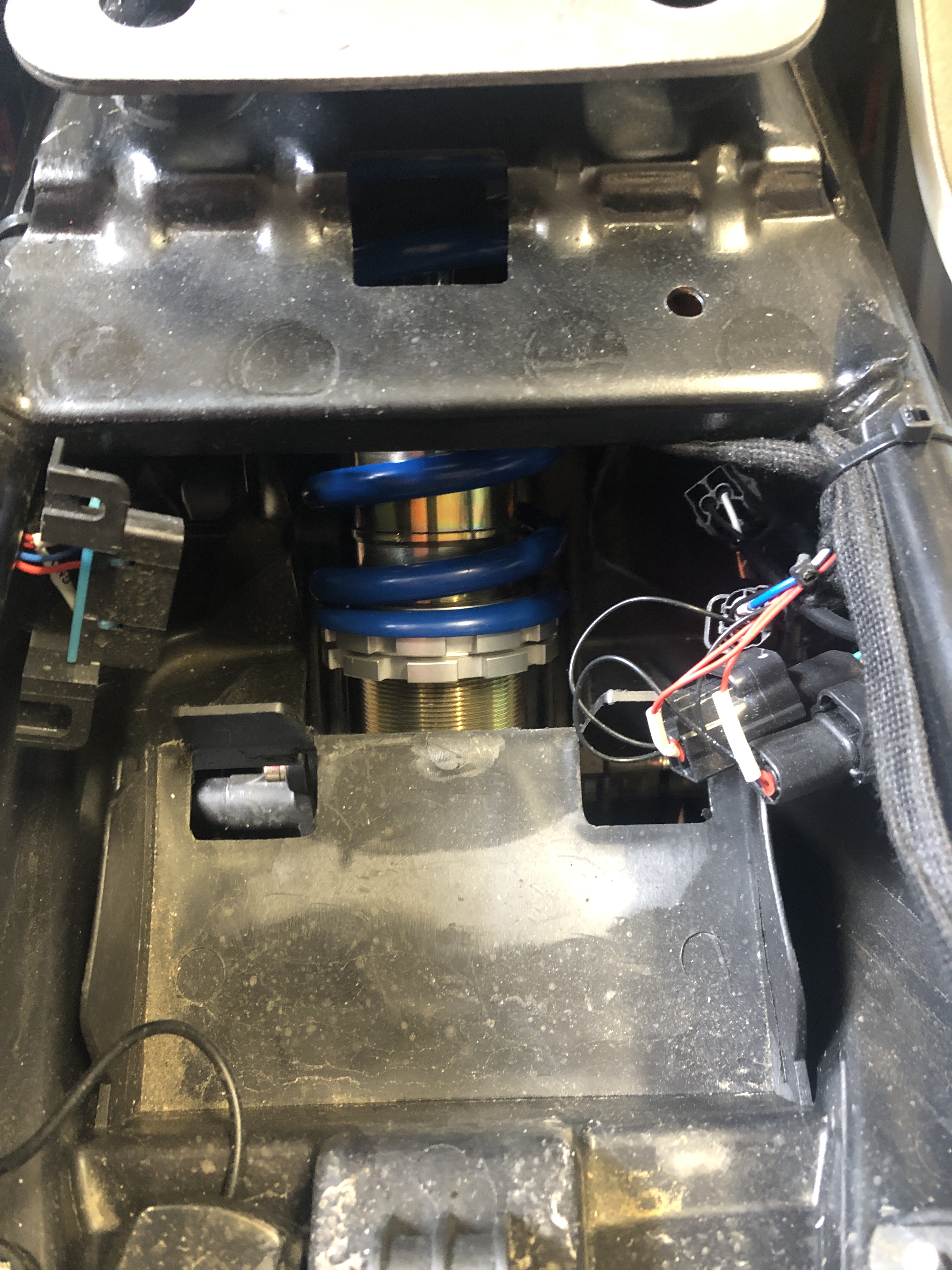

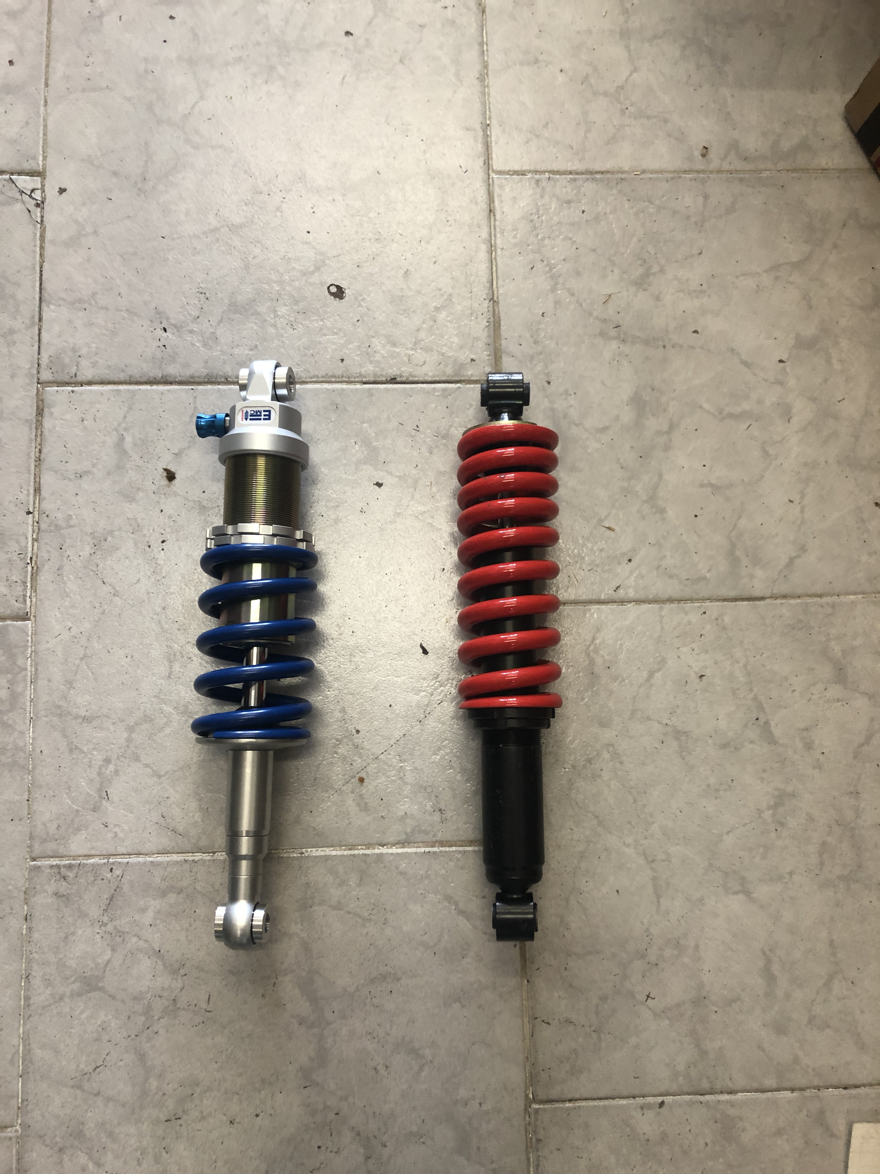

Was ich noch zum Dämpfer sagen möchte, hergestellt in Europa wird ab Werk auf das gewünschte Fahrergewicht und Sozius eingestellt. Es gibt noch eine zweite Ausführung liegt dann bei ca. €690,- . Der originale Dämpfer ist zu träge, er kann schnelle kurze Schläge nicht absorbieren daher empfinde ich ihn zu hart. Das gleiche hatte ich bei der Silence S01, dort habe ich den Dämpfer auch getauscht und jetzt ist die bessere Hälfte zufrieden und fährt gerne mit.
ducatodriver
Händler
Beiträge: 1141
PLZ: 44892
Wohnort: Bochum
Re: Alrendo Bravo

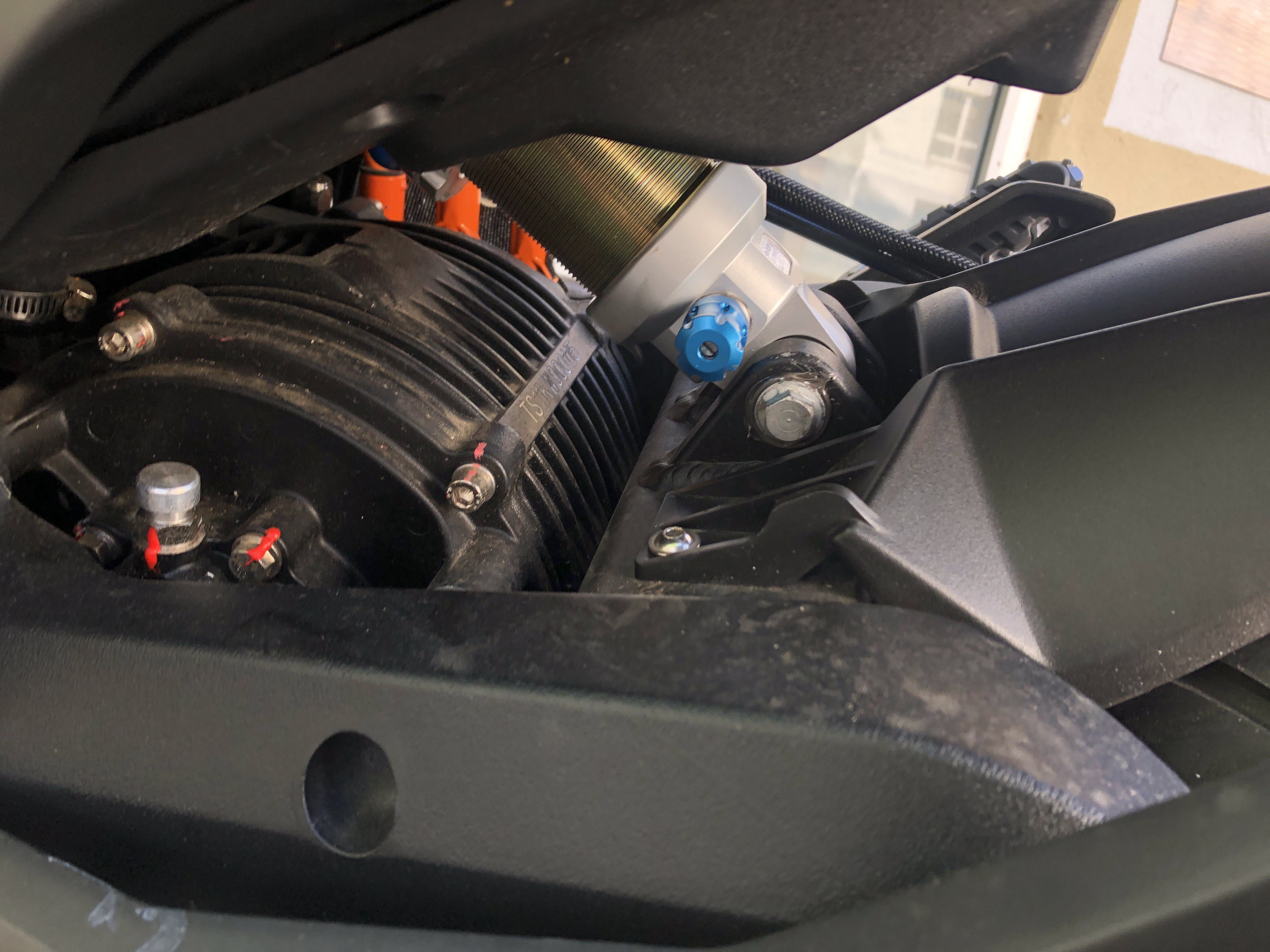

Gestern am späten Nachmittag ist der Dämpfer angekommen ;)
Musste ihn natürlich sofort einbauen, das Ergebnis ist wie erwartet kurze Stöße werden jetzt geschluckt. Allerdings nur 10km gefahren, bin aber jetzt schon überzeugt von dem Dämpfer.
Gruß Frank

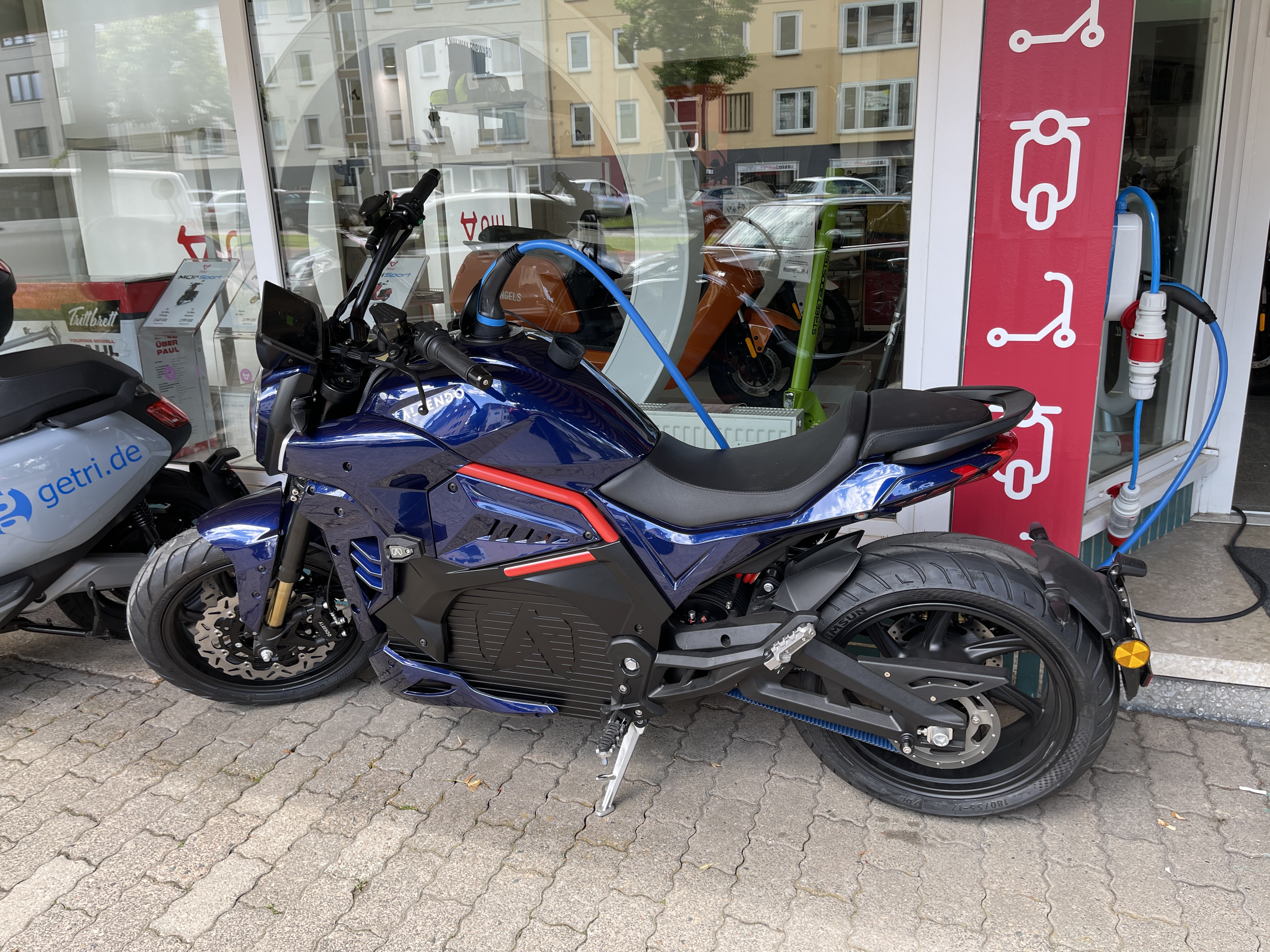

Beitrag von kabee »
Finally... Der Fahrer hatte nur die eine Maschine dabei und sich etwas schwer getan mit dem Abladen. Die Kiste ist länger als die Ladefläche breit ist. Deswegen hat es jetzt auch wochenlang gedauert schätze ich mal.
Lernen du musst noch viel, junger Motorradhersteller :ugeek:
Beim Zusammenbau bekommt man ein bisschen einen Eindruck. Sie ist oberflächlich sehr sauber verarbeitet, an einigen Stellen gibt es aber schon Defizite. Was einige Verschraubungen und an mancher Stelle das Oberflächenfinish betrifft, kommt sie an eine Zero oder Energica oder auch eine Sur-Ron nicht ran. Mal sehen ob die Fahrerei darüber hinweg sehen lassen kann.

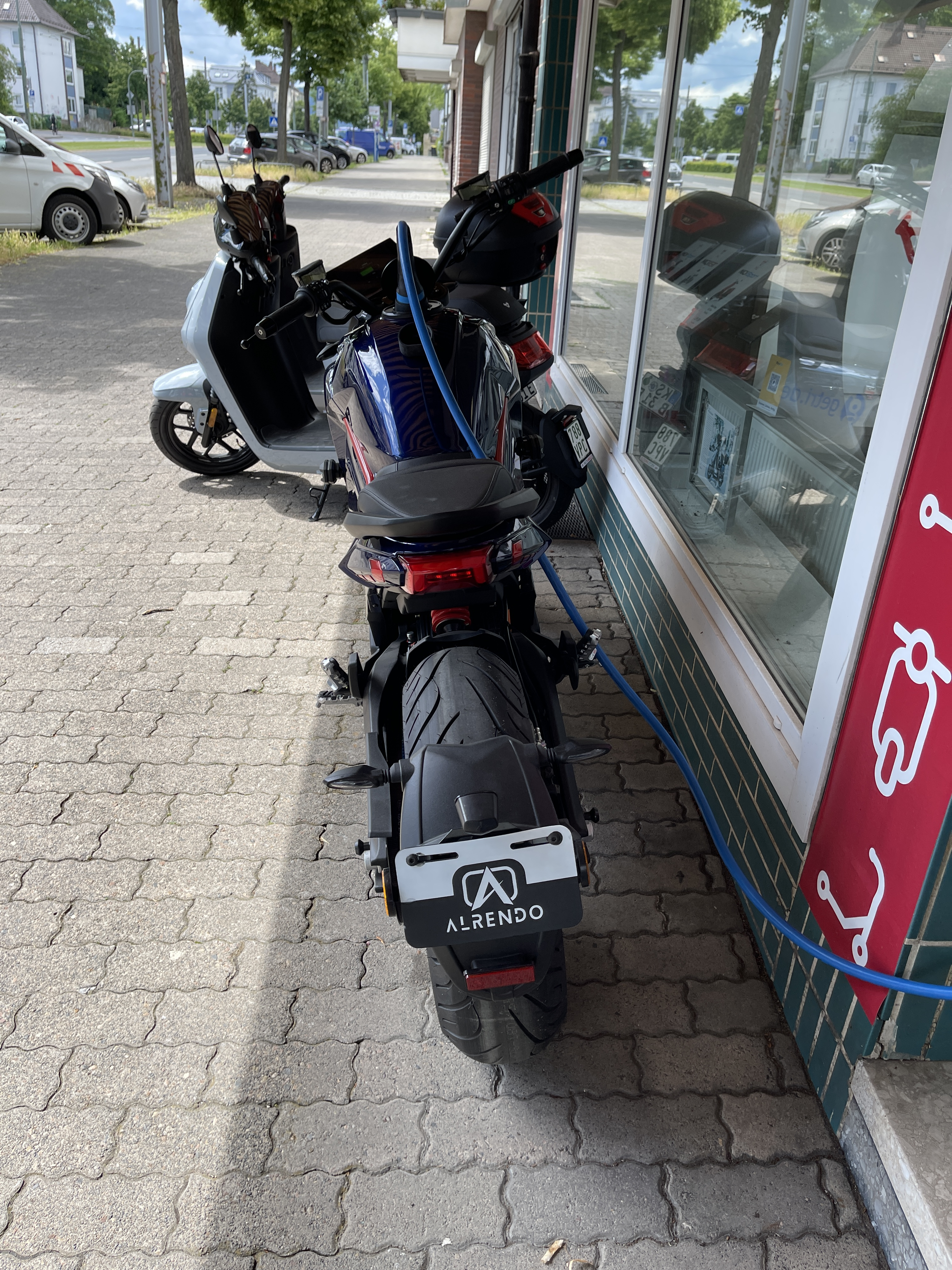

Evolution hat geschrieben:
Di 7. Jun 2022, 14:58
Mängel beim Oberflächenfinish ist unzureichender oder hubbeliger Farbauftrag oder wie ist deine Anmerkung zu verstehen?
An der Halterung des Tachos wurde das Gewinde nachgeschnitten und nicht richtig sauber gemacht. Da war ne Schraube drin, der Lack ist durch die reibenden Späne jetzt etwas angegriffen. An einer Blechhalterung habe ich schon einen Kratzer mit leichtem Rost drauf gesehen. Wenn alles montiert ist, sieht man das nicht mehr. Die Bremsleitung von der Bremszange vorn links schleift ein bisschen auf dem Fender. Am Rahmen unten ein paar Lacknasen. Die Konstruktion mit den Reflektoren hinten am Kennzeichenhalter ist etwas unglücklich, weil das Schild da nun nicht reinpasst. Aber man kann sich das schon hinpfuschen / eine saubere Lösung basteln. Die Verkabelung erscheint mir allerdings noch dem was ich gesehen habe ordentlich und durchdacht. Das ist mir das Wichtigste.
