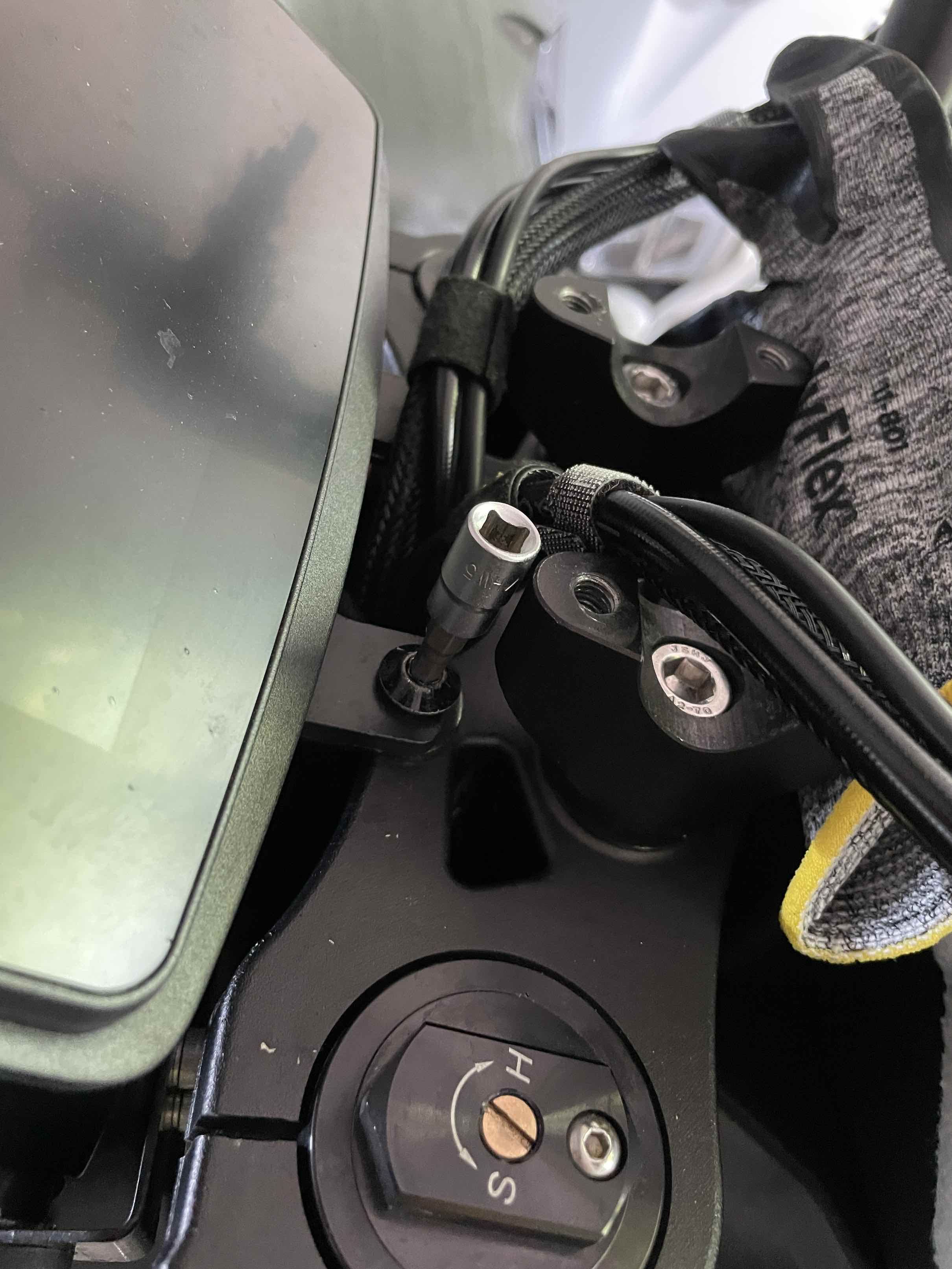

Rey hat geschrieben:
Do 25. Mai 2023, 22:35
Hast schon ne Idee wie das Wasser da rein gekommen ist ?
Ladeabbruch hatte ich heute auch. Mein Tank war heiß durch die Sonne und dann war es wohl zu warm für das Ladegerät.
Hast mal auf die Temperatur geachtet. Xshunin hatte mal gesagt das sie über 25Grad nicht mehr lädt . Die sind unterm Tank schnell
erreicht.
Eine Vermutung! Es ist genau auf der Höhe und Position vom Stecker.
Das wäre aber verrückt! Dann haben im Sommer so einige ein Problem :shock: ich kann es gerne versuchen aber schon vor 3 Wochen hat Sie bei Lidl nur 92 % geschafft. Da waren es 12 Grad

Das kannst dir anschauen . Schrauben die beiden Schrauben ab und dann kannst das Display raus nehmen . Ich habe heute den Stecker blind gestöpselt da ich von der Abdichtung so nicht viel halte .
Do 25. Mai 2023, 22:53
Steht am Wochenende an. Danke dir Rey
