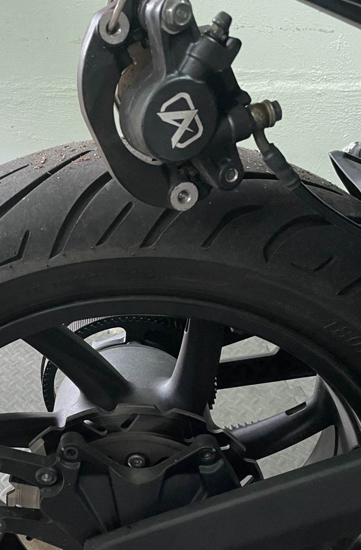

FYI: Die haben bei mir ohne Probleme gepasst: https://de.aliexpress.com/item/1005005280018163.html . Die Originale hatten aber eine bronzefarbene Platte. Vieleicht warens gesinterte?

Meine waren Schwarz aber nur vom Dreck. . Wenn die passen lässt das Rückschlüsse auf Teile zu von anderen Motorrädern zu.
Das sieht doch schon mal gar nicht schlecht aus . 😝 Da hast ein Volltreffer gelandet monkeystador

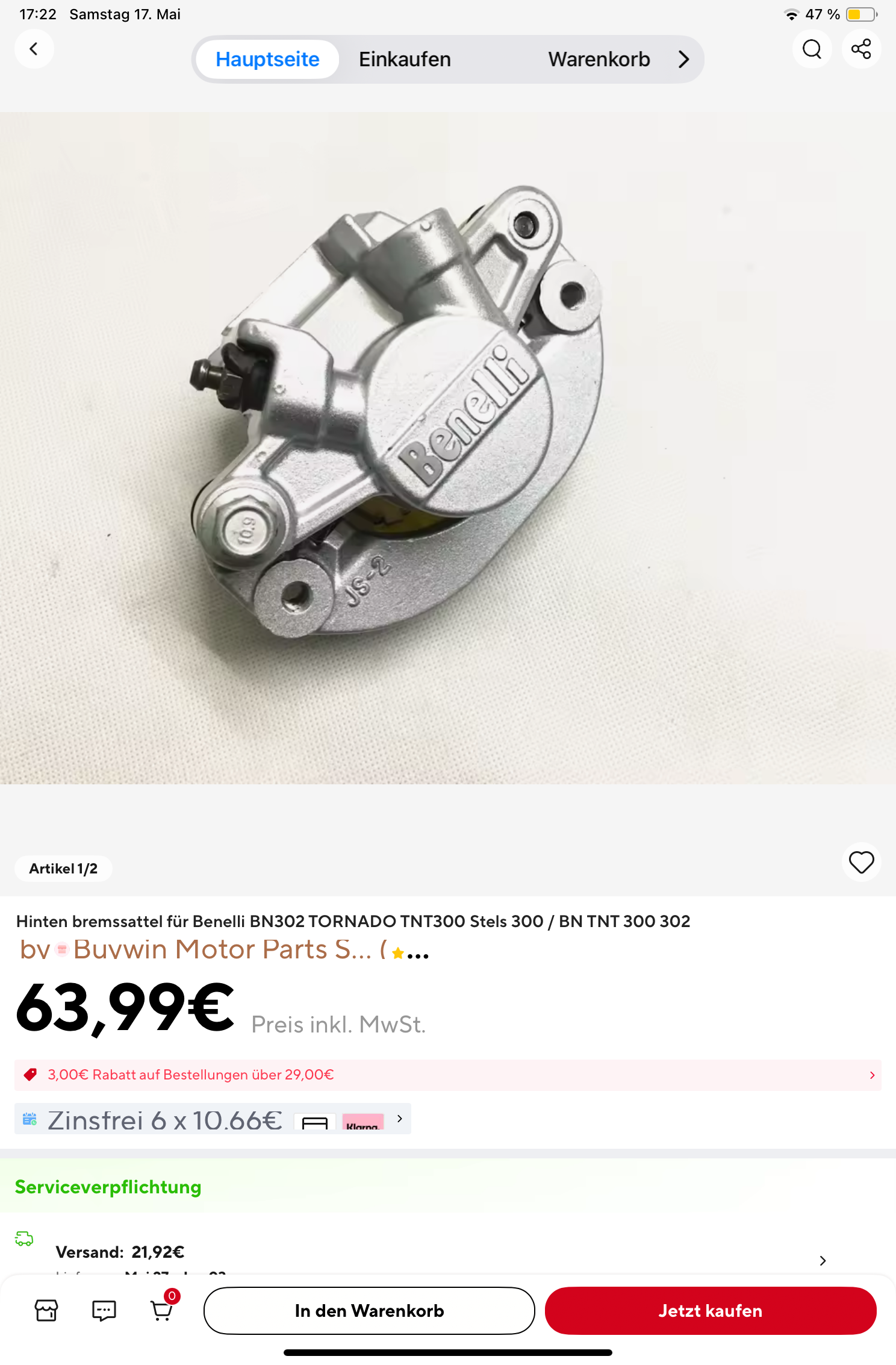

Hallo Zusammen,
Ah ich sehe hier Benelli Teile. Viele Teile von der Alrendo sind abgeleitet von der Benelli Tornado BN302.
Ist ja auch ein chinesisches Produkt.
Ich habe die Blinker von der Benelli auf meine Alrendo montiert.
Passt alles genau, nur die Spannung war nicht richtig. Hat mir etwas gekostet.
Abwarten was die Qualität ist von davon.

Und die Chinaprodukte könnten wieder abgeleitet von irgendwelchen japanischen sein. Ich hab die Bremsbeläge auch zu Honda beworben gesehen. Gibts noch andere Fahrzeuge die auch in der Liste sind. Gesehen bei anderen Bremsbelägen die ich gekauft habe. Aber deren Toleranzen waren ein klenens bischen zu schlecht. Passen nicht ohne hie und da einen mm am Träger zu schleifen. Und das rostet gleich. Also bessser die anderen.
Diese hatten schlechte Toleranzen: https://de.aliexpress.com/item/1005005359327024.html
Und gesinterte finden sich auch auf Ali. Kosten dann aber so 25€.

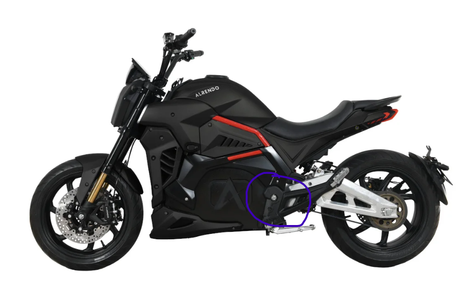

Bei meinem TÜV (bzw. beim "Pickerl" wie es in Österreich ja heißt :lol: ) ist bei meiner Alrendo (erste Version, sollte aber bei allen gleich sein) aufgefallen, dass das Schwingen Lager ein leichtes spiel hat und getauscht werden sollte. Im Bild mit blauem Kreis eingezeichnet.
Damit er nicht alles zerlegen und ausmessen muss wollte ich fragen, ob das schon jemand getauscht hat oder die Dimensionen kennt?

Ja das ist "bekannt" Rey hatte da glaube ich Unterlegscheiben oder so benutzt. Bei meiner ist das Spiel noch da.

Bestimmt Kunststoffbuchsen, wie in den Siebzigern auch bei Japanmotorrädern üblich, die leiern schnell aus ind das Fahrverhalten wird sehr schlecht....

So wie ich das erklärt bekommen habe, sind das einfach links und rechts ne Scheib damit da scheine Luft zwischen Schwinge und Rhamen ist. Ansonsten rutscht die Schwinge auf der Achse.

Irgendwann muss ich auch mal Prüfen ob mein Händler das wirklich für mich repariert hat. Aber wer hat schon Bock die Schwingachse rauszunehmen. In Zukunft mach ich überall Schraubmarkierungen ran und mach Fotos bevors zur Werkstatt geht.
