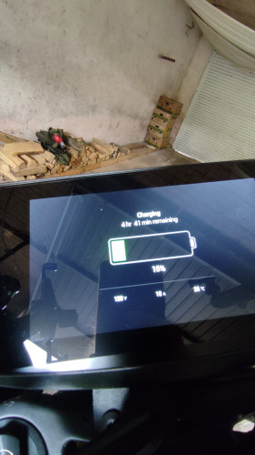

Hm, das muss in der Tat erforscht werden, warum das so ist. Bei welchem Ladestand ca. hast du den Screenshot von der go-e App gemacht?
Von 20% bis 60% ( habe bis jetzt nur einmal geladen ) hatte die Alrendo diese Ladeleistung. Also sie bleibt starr stehen :roll:

Und das war direkt nach dem Fahren? Was hat die Batterietemperaturanzeige links unten am Display angezeigt? Bei welcher Außentemperatur hast du geladen? Lief der Küfter von Ladegerät?

Ich habe nach dem fahren angesteckt und in meiner kühlen Garage geparkt (20°C). Der Lüfter lief nach ca. einer Stunde an und um den Ladeanschluss waren es nach ca. 2h 38°C ( mit Pistole gemessen). Die Alrendo hat auf den Display 22°C angezeigt. 😊

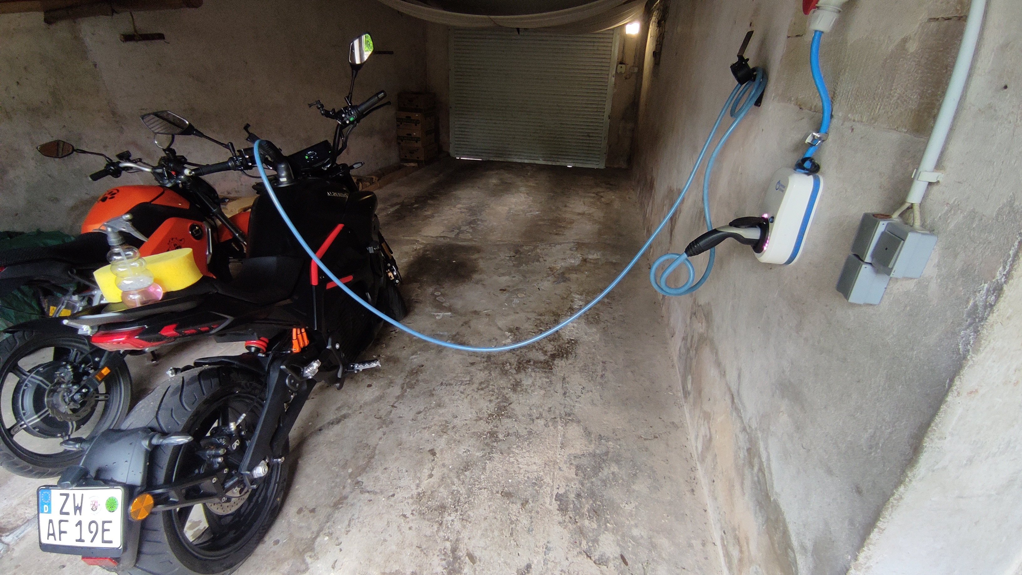

Sooo da steht Sie und nuckelt ihre 2,6kw :? Naja vielleicht ist das nur vorübergehend bis zum nächsten Werkstattbesuch 😊👍

Nachtrag nach 3 Stunden Ladezeit :!:
Die Alrendo hat 8kw/h nachgeladen. Das sind in meinem Fall von 15% -71%. Für den Anfang soll dass reichen aber später muss Alrendo nachlegen denn ich hab die Vermutung dass das Ladegerät noch gedrosselt ist. ;)
