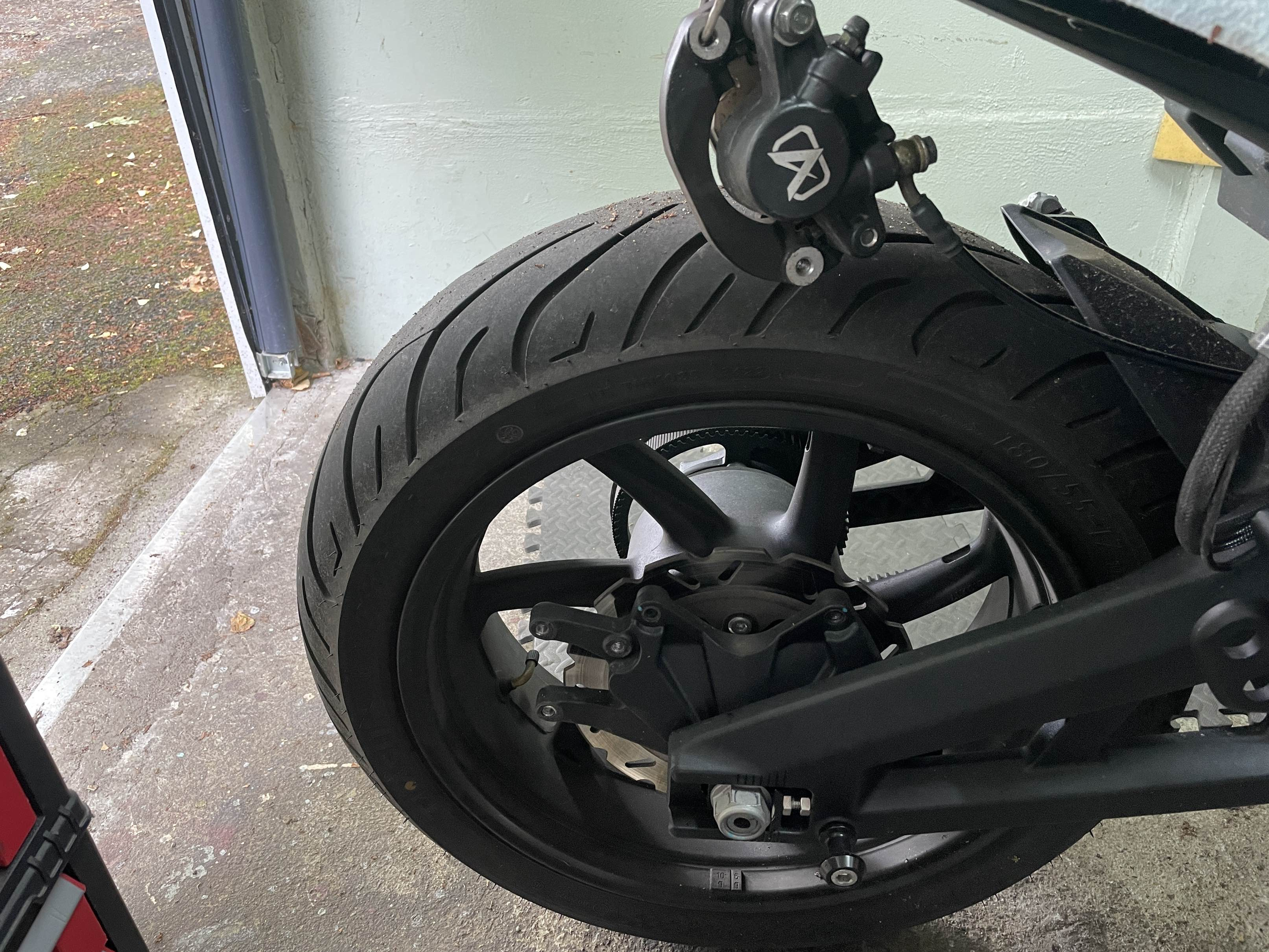

Heute war wieder Groß Kampf Tag . Heute wurde das Hinterachs-Problem angegangen.
Als erste Bremssattel und Kenzeichenhalterung ab.

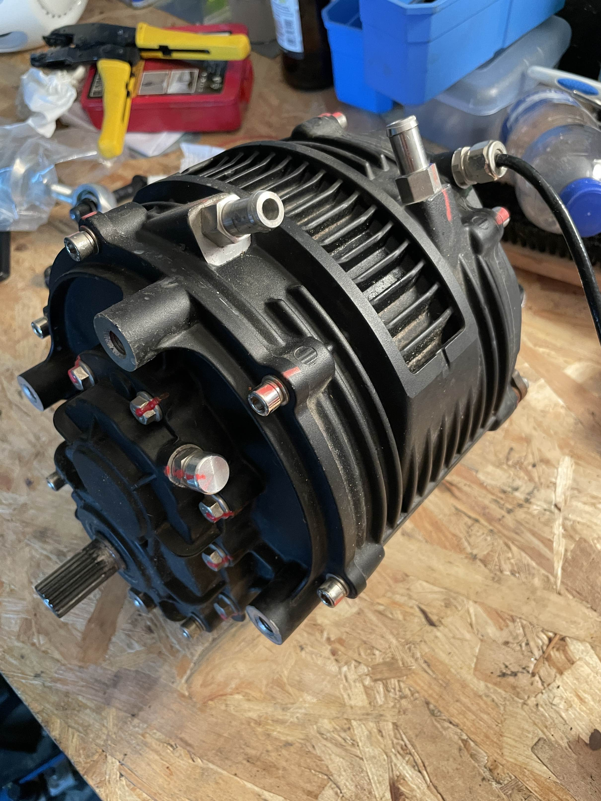

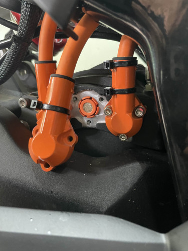

Motor abklemmen und danach die Kühmittelschleuche trennen.

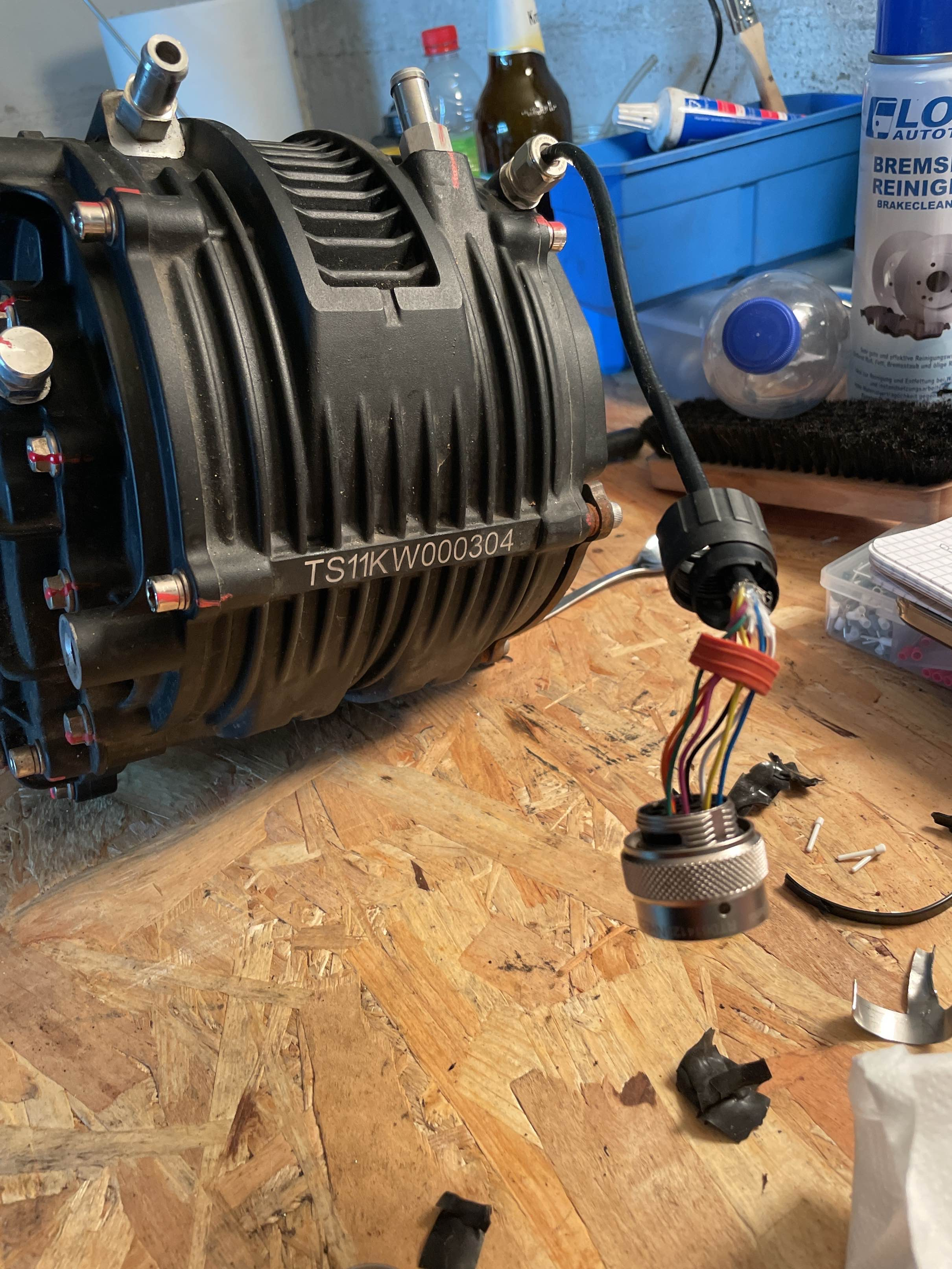

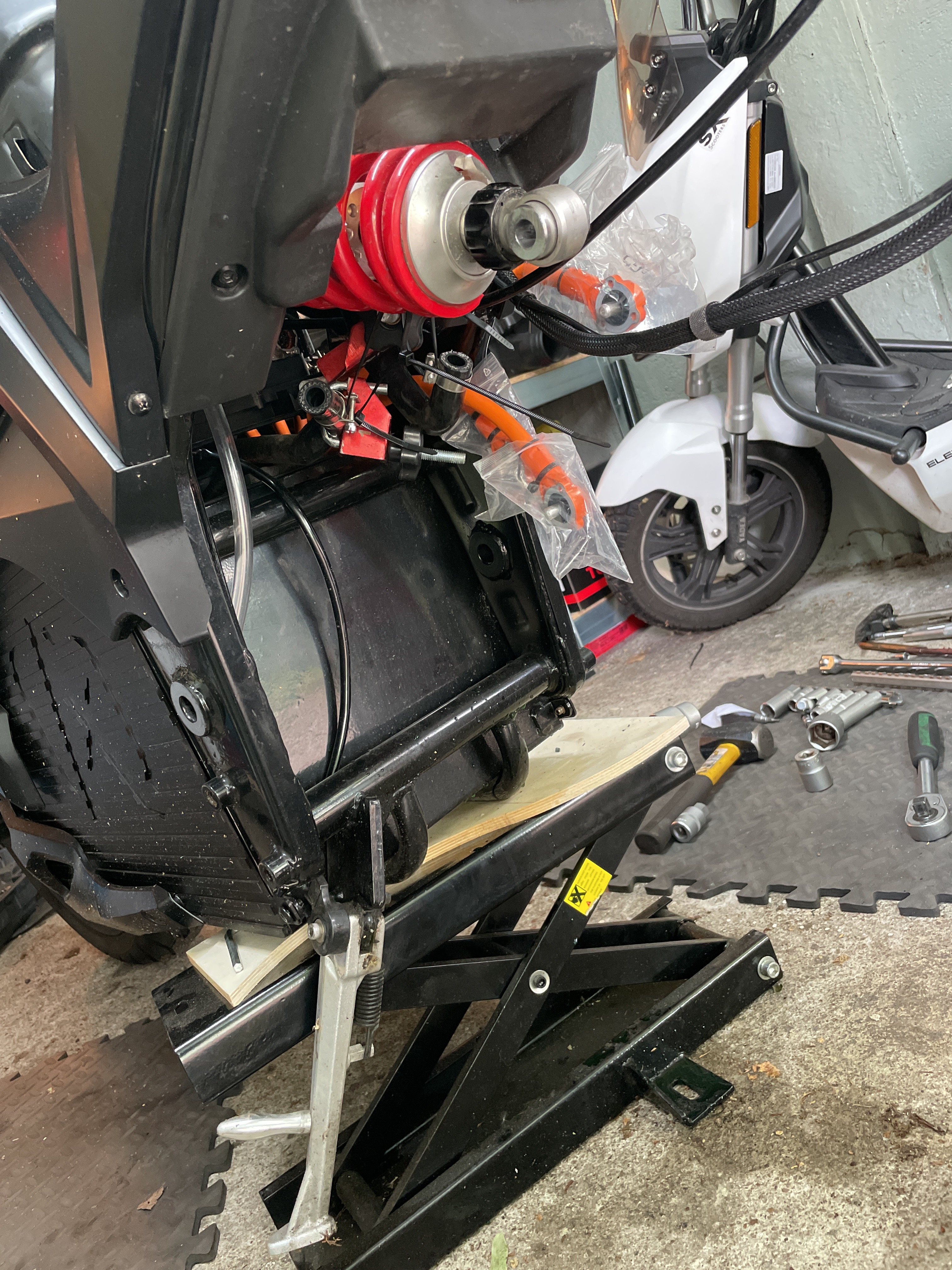

Motor ausbauen. Da ich die Kontakte neu machen wollte war das deutlich einfacher.
So siehst das ganze Heck zerrupft aus.

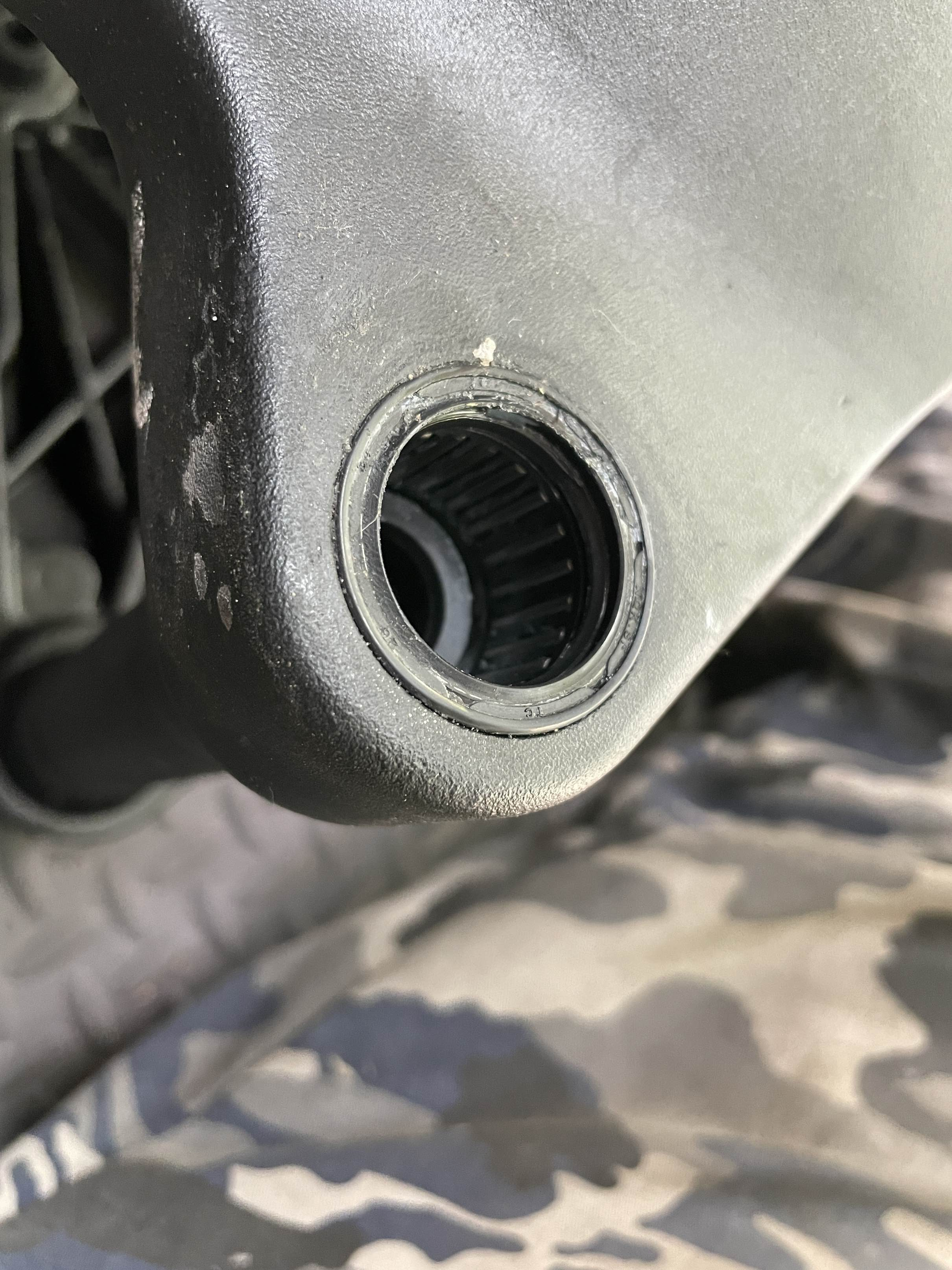

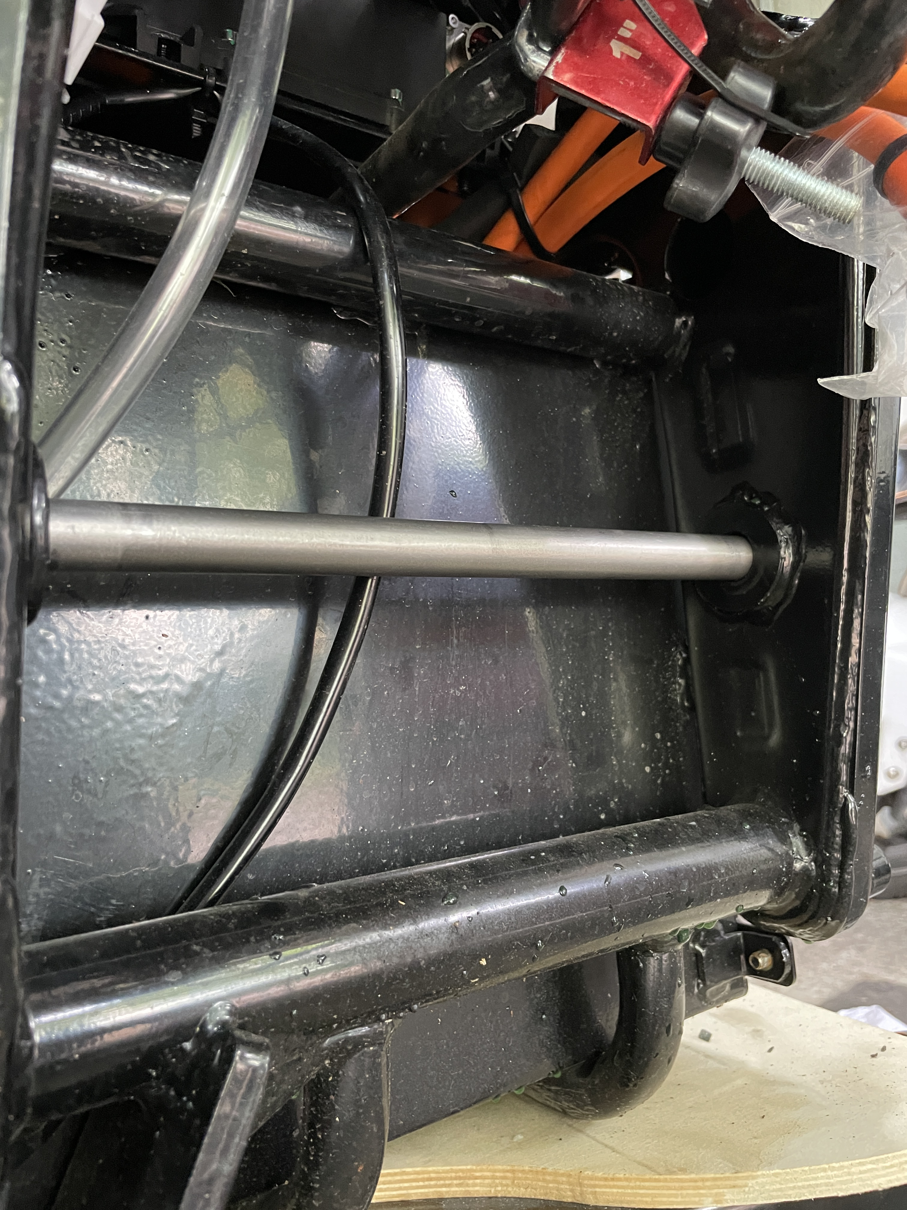

Wie ihr seht sind doch Nadellager verbaut ,

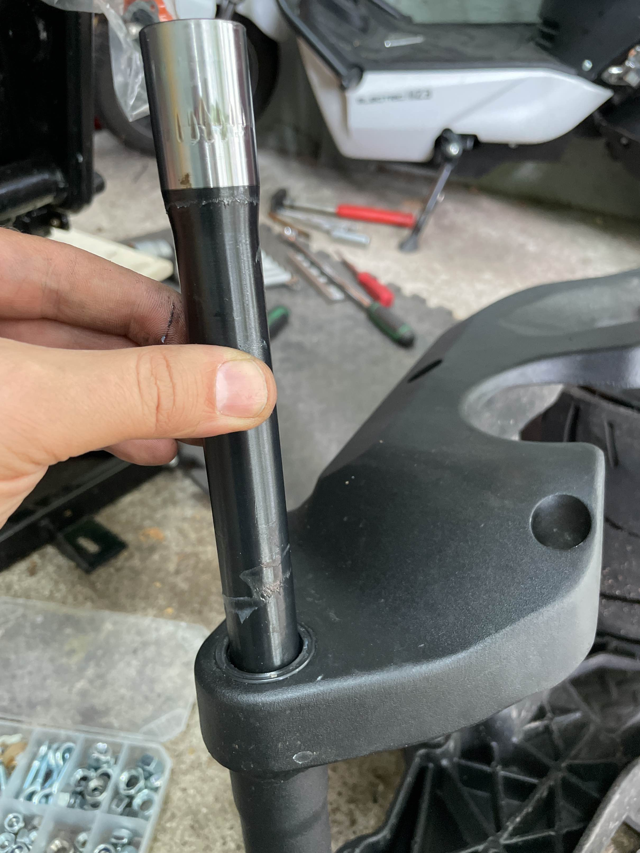

Die Achse die in den Nadellager steckt .

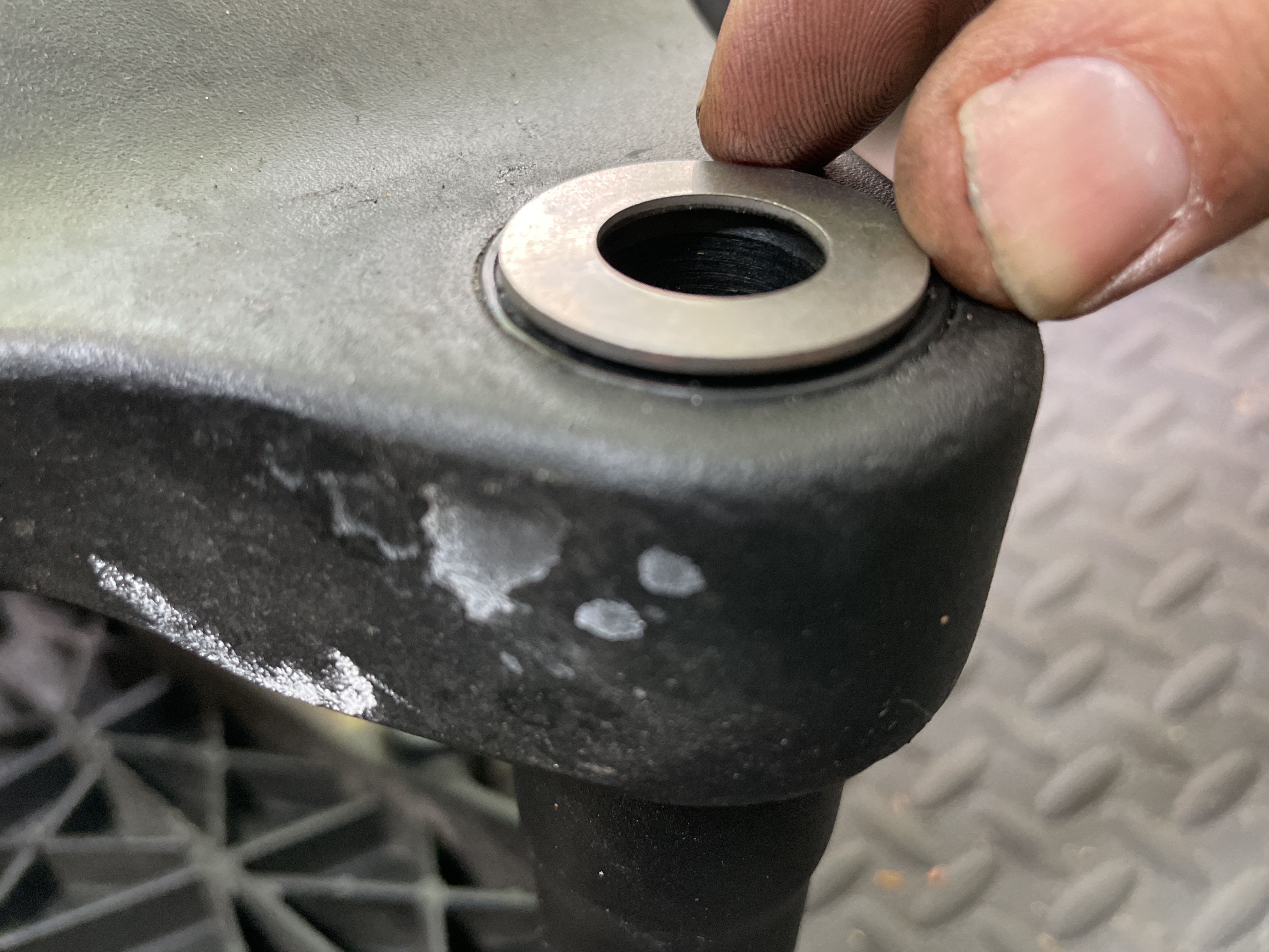

Eine Unterllegscheibe um die Klemmung zu verbessern.
Achse mal rein gesteckt . So ist die Achse im Rahmen befestigt,
Keine Lager oder Hülsen.
Neue Kontakte gecrimt . Jetzt ist erst mal Ruhe .

Achse mit 120NM angezogen .
Jetzt bewegt sich nichts mehr . Die Schwinge kann sich noch nach rechts und Links bewegen. Bert911 versucht mir da aber weiter helfen
um das Problem entgültig zu lösen. Wir testen da was und schauen mal ob das funktioniert.

Wo hat die Konstruktion zu viel Spiel? Bolzen zu dünn für die Schwinge? Schwinge zu schmall für die umfassende Schwingenaufnahme?

Der Bolzender in den Nadellagern steckt brauch mehr Drehmoment.
