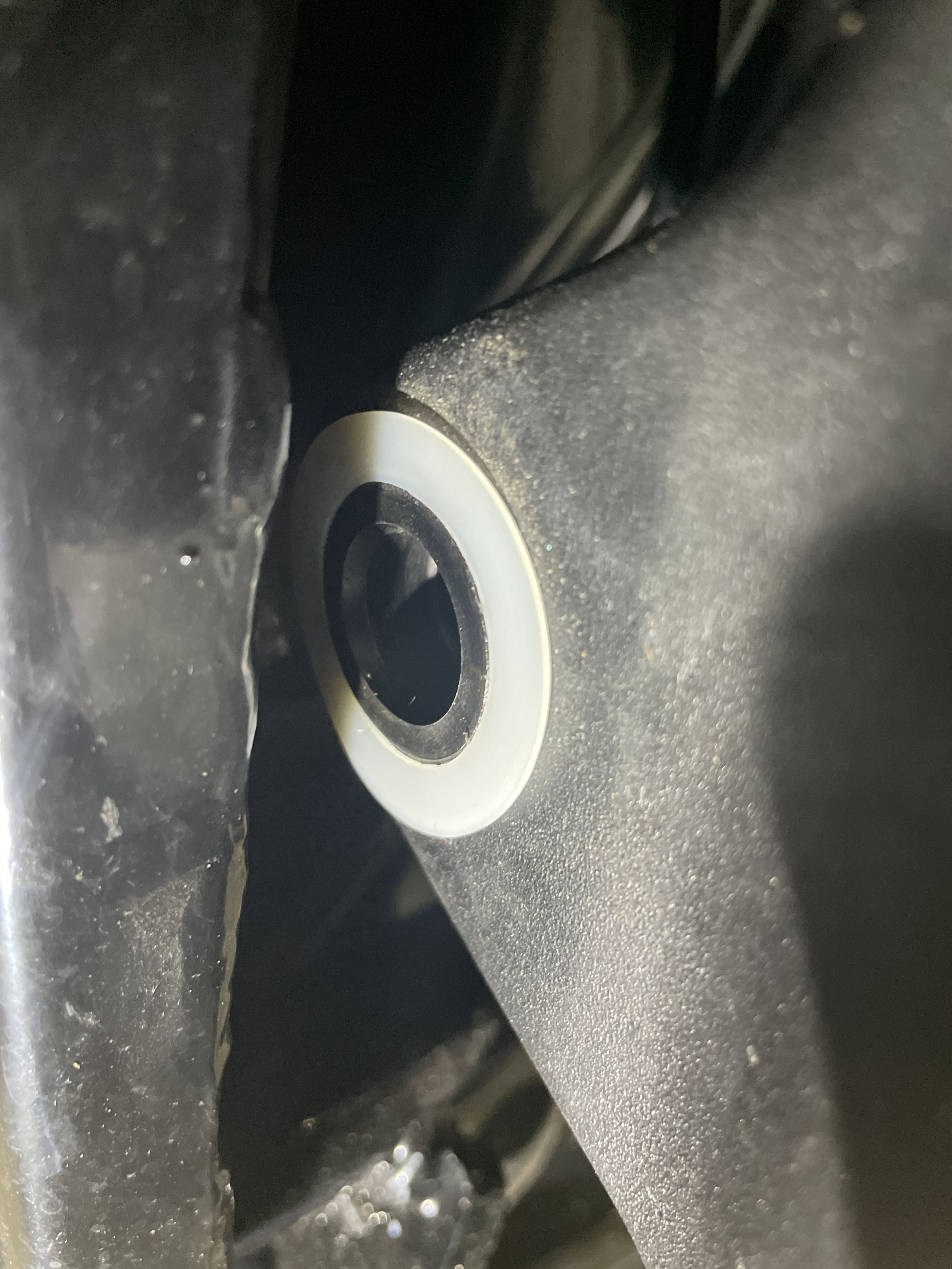

Weiter geht es. Konnte heute meine Schwinge Final fertig machen.
Bert911 hatte mir die Scheiben fertig gemacht. Damit kann meine Schwinge nicht mehr wandern .
Vielen Dank noch mal dafür.

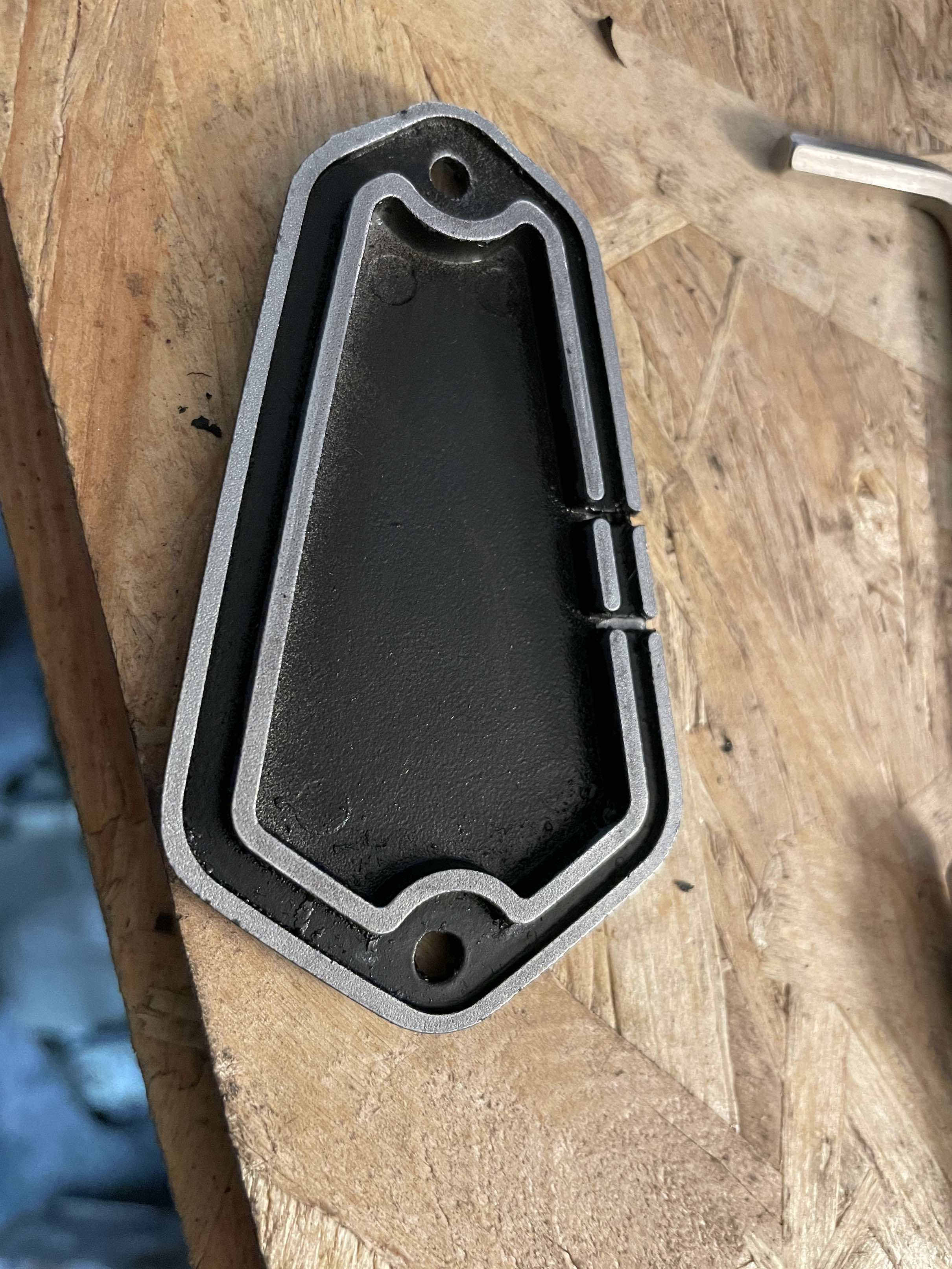

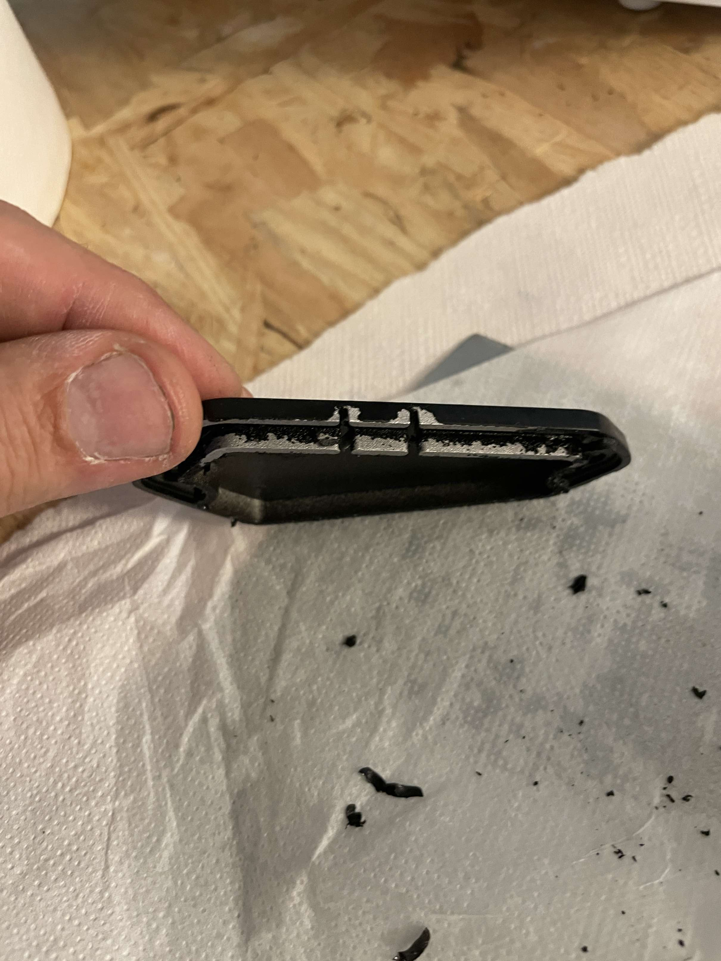

Heute das nächste Ding . Als ich gefahren bin spritzte aus den Luftlöchern für die Membran im Vorratsbehäter für die hintere Bremse , Bremsflüssigkeit raus. Der Grund war einfach .
Die Farbe vom Deckel hat sich aufgelöst. Ich hatte schon beim Wechsel damals extra drauf geachtet das den Deckel
keine Bremsflüssigkeit berührt ,da ich sowas schon geahnt hatte.
Die Farbe hatte dabei den Deckel angehoben und so wurde das undicht.
Ich habe die Farbe temporär entfernt. Und die Dichtfläche mit 500 Papier glatt geschliffen.
Werde dann bei Gelegenheit den Decken entlacken und andere Farbe verwenden.

Ggf. ist das auch die Ursache warum bei meiner Vorderbremse die Flüssigkeit schon wieder milchig ist. Da blättert auch langsam die Farbe ab.

Du fährst einfach zu viel
Ne die Farbe sorgt nur dafür das die Membran nicht mehr dicht ist.

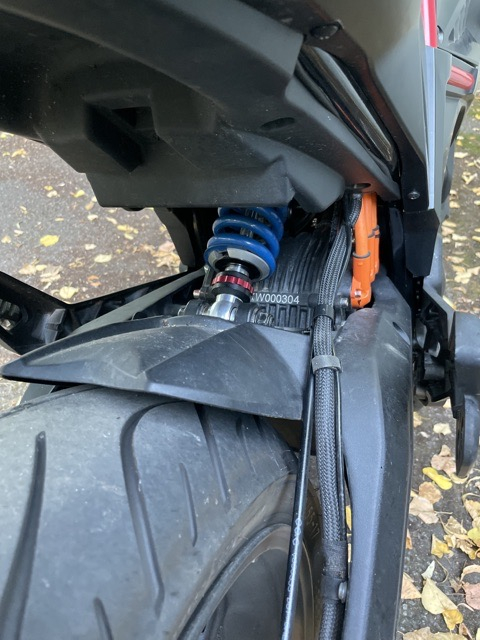

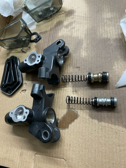

Heute Bremsen wieder ausgebaut da raus kam das es sich um Plagiate handelt.
Federbein ist ganz gut, die Schläge sind weg und es fährt sich nicht mehr so holprig.
Dann noch die Originalen Bremspumpen zerlegt. Und prompt funktionieren die Teile richtig .
Wie ihr seht sind die Kolben unterschiedlich groß . Aktuell wandern die Haarrisse nicht weiter. Kann das aber nur weiter beobachten.
Bisher habe ich noch keinen Ersatz gefunden . Habe das beim Händler angezeigt das ich ne neue Pumpe brauche.

Wegen der Bremspumpe: hastest du auch Blasenbildung und ungleichmässigen Druckpunkt rechts?

Den hab ich auch gehabt. Aktuell geht's aber nachdem ich mit rey einmal Flüssigkeitswechsel gemacht hab. Im Stadtverkehr, nutze ich die Vorderbremse auch kaum. Rückbremse reicht.
