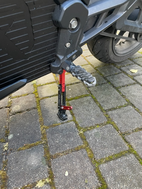

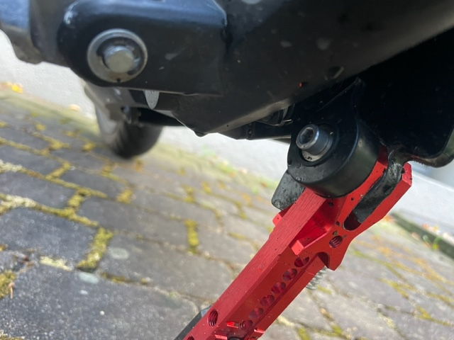

So sieht das jetzt aus. Passt besser zum Motorrad und das ablösen der Farbe ist damit auch geklärt.

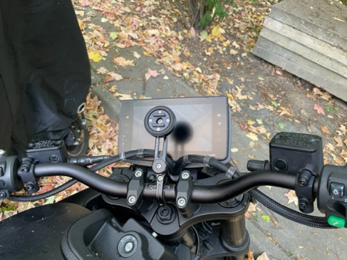

Ich hab mich kurz über den schlecht platzierten Handyhalter gewundert, aber da war ja was
