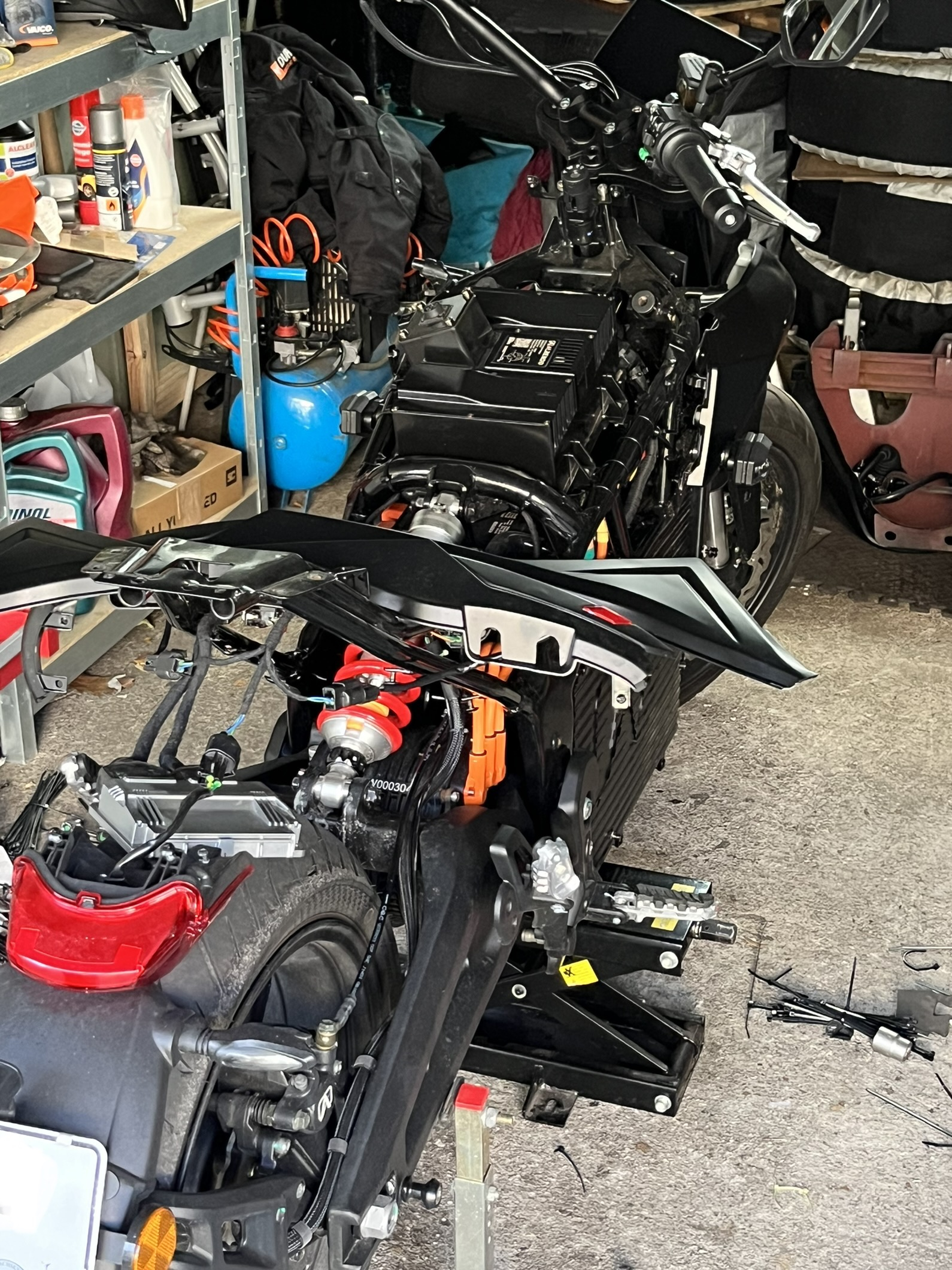

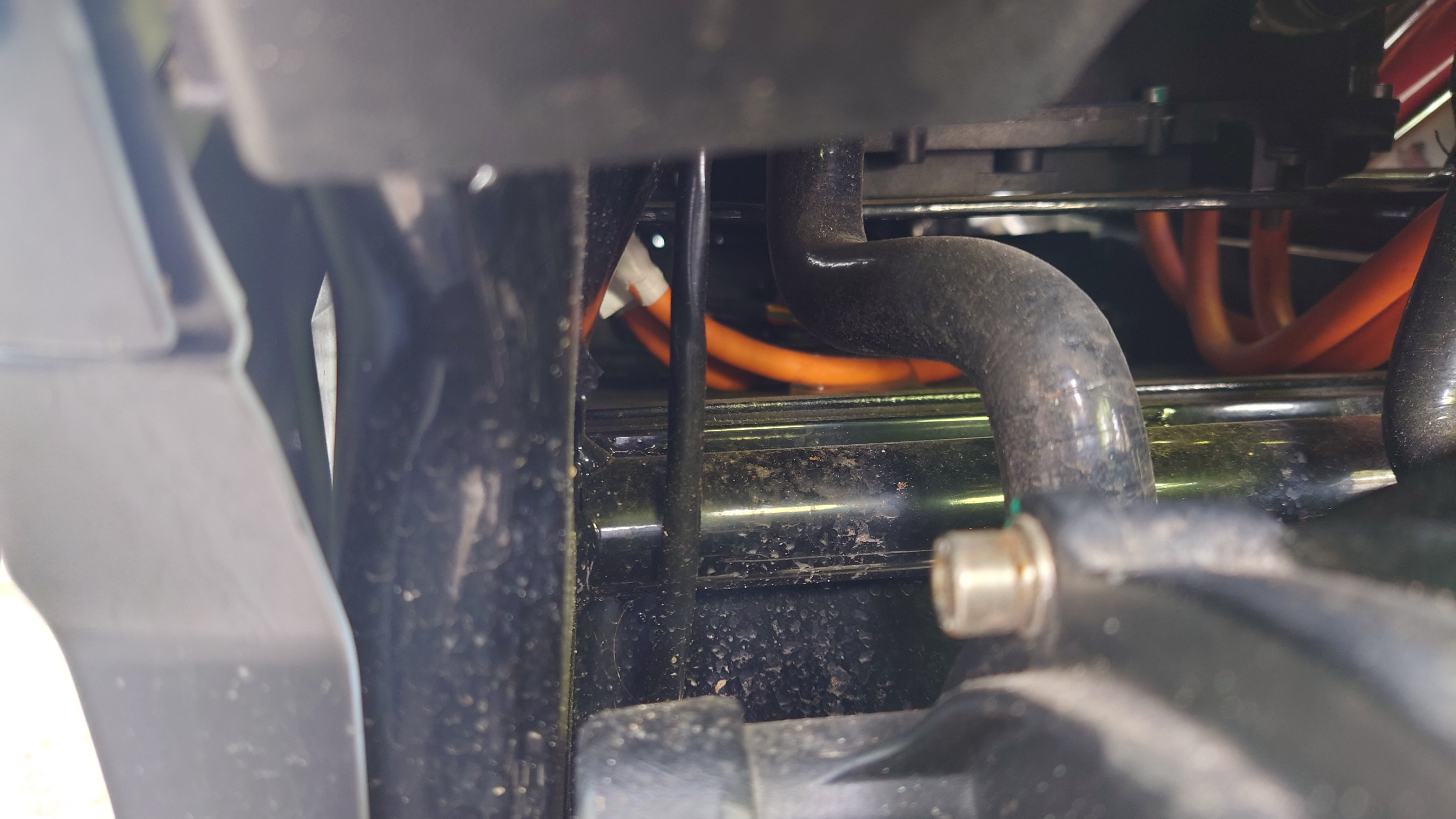

vernünftig verlegen wollte.
Die Orangen Kabel haben überall angelegen . Auf dem Akku, am Rahmen . Diverse Kabel waren auf Zug verlegt .
Bremsleitung hinten war über die Kante den DC-DC Converter gezogen. Eigentlich sind die Bremsleitungen zu kurz.
Die Wasserpumpe ist aus der Halterung gerutscht.

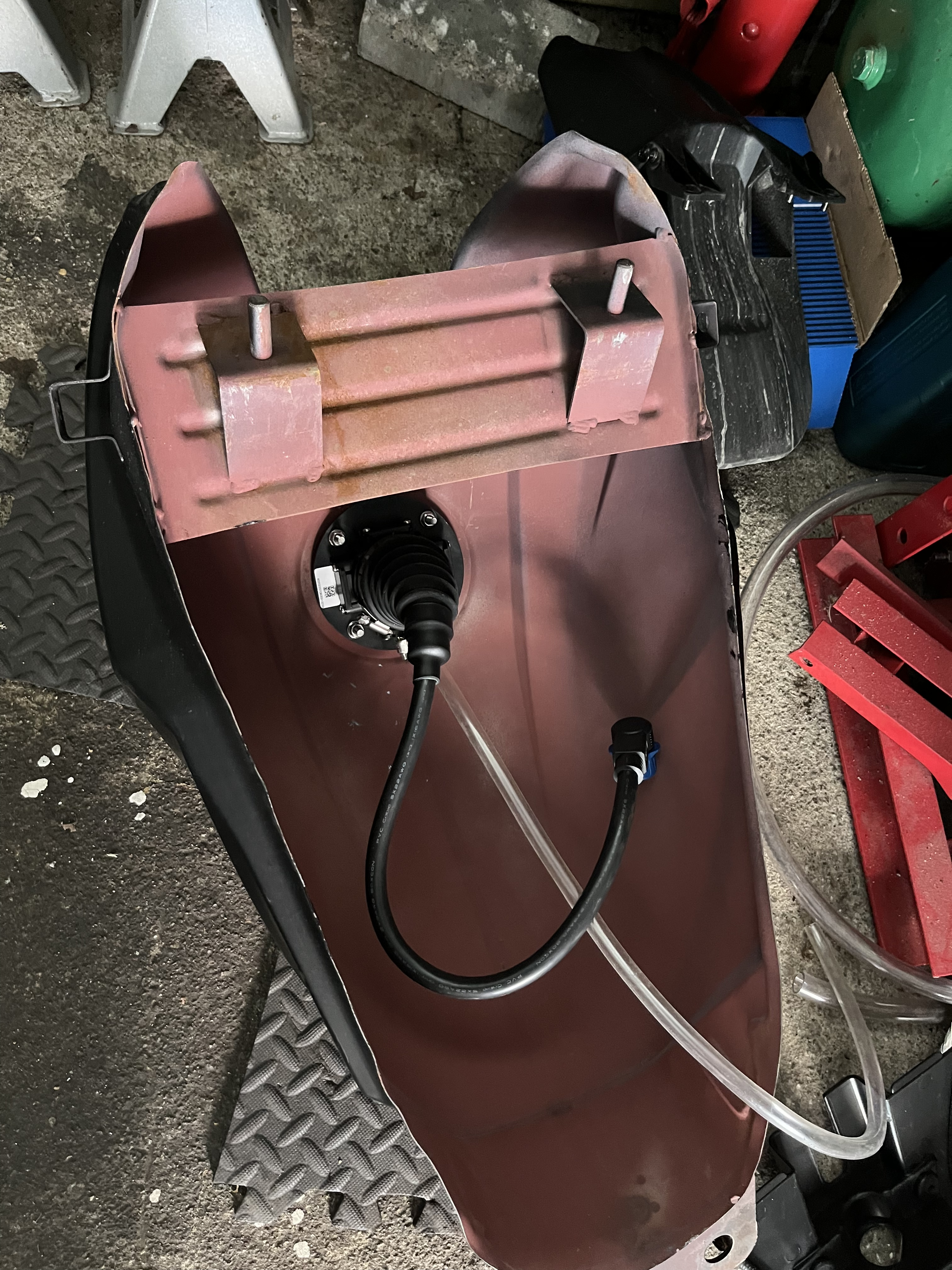

Hier mal der Tank von unten.
Ich habe gleich mal meinen Ladeport ausgerichtet. Der war schief eingebaut
Ist nicht sehr kompliziert die Maschine zu zerlegen.
Was sehr negativ auffällt ist das sie Chinesen nicht in der Lage sind Schrauben gerade rein zu schrauben.
Die Verkleidung vom Akku habe ich nicht abgemacht. Hatte keine Lust die Schrauben aus zu bohren .
Das wird später mal .
So toll ich das Teil finde , aber da wird noch ne Menge Arbeit rein fließen müssen.
Gruß Rene ´

Viele Fragen
Die Verkleidungen ab zu bauen habe ich ne Stunde gebraucht . Mach dir ein paar Fotos , ich habe am Ende doch gerätselt bis ich alles wieder
zusammen hatte. Ich habe den kompletten Kabelbaum zur VCU ausgebaut und umverlegt da der am Rahmen über einer Kante gezogen war.
Unter dem Zündschloss sitzt der ABS-Block . Der sitzt ungünstig und ist für das Dilemma verantwortlich das die Bremsleitung so viel Zug hat
und am DC-DC Wandler scheuert.
Stoßdämpfer hinten hatte ich ausgebaut. Habe gleich die Vorspannung erhöht und jetzt fährt sich das etwas angenehmer .
Man kann die Maschine höher legen mit einem längeren Dämpfer . Das geht aber einher mit ner neuen Bremsleitung . Sonst ist da noch mehr
Zug drauf. Ich überlege vielleicht wenn ich die Bremsflüssigkeit tausche auch noch ne andere Leitung ein zu bauen.
Um an den Dämpfer zu kommen muss das kleine Schutzblech am Hinterrad ab und die seitlichen Verkleidungen auf höhe der oberen Schraube.
Muss aber sagen das ich so viel abgebaut habe , das habe ich mir alles gar nicht merken können und Handy hatte ich natürlich zu Hause liegen lassen.
Wenn ich das richtig gesehen habe ist das nur ne einfache Pumpe , glaube nicht das da was überwacht ist. Die wird bestimmt nur vom Steuergerät
was die Temperatur überwacht eine Signal bekommen sich ein oder aus zu schalten.
Kühlleitung Akku habe ich nicht drauf geachtet.

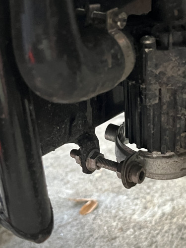

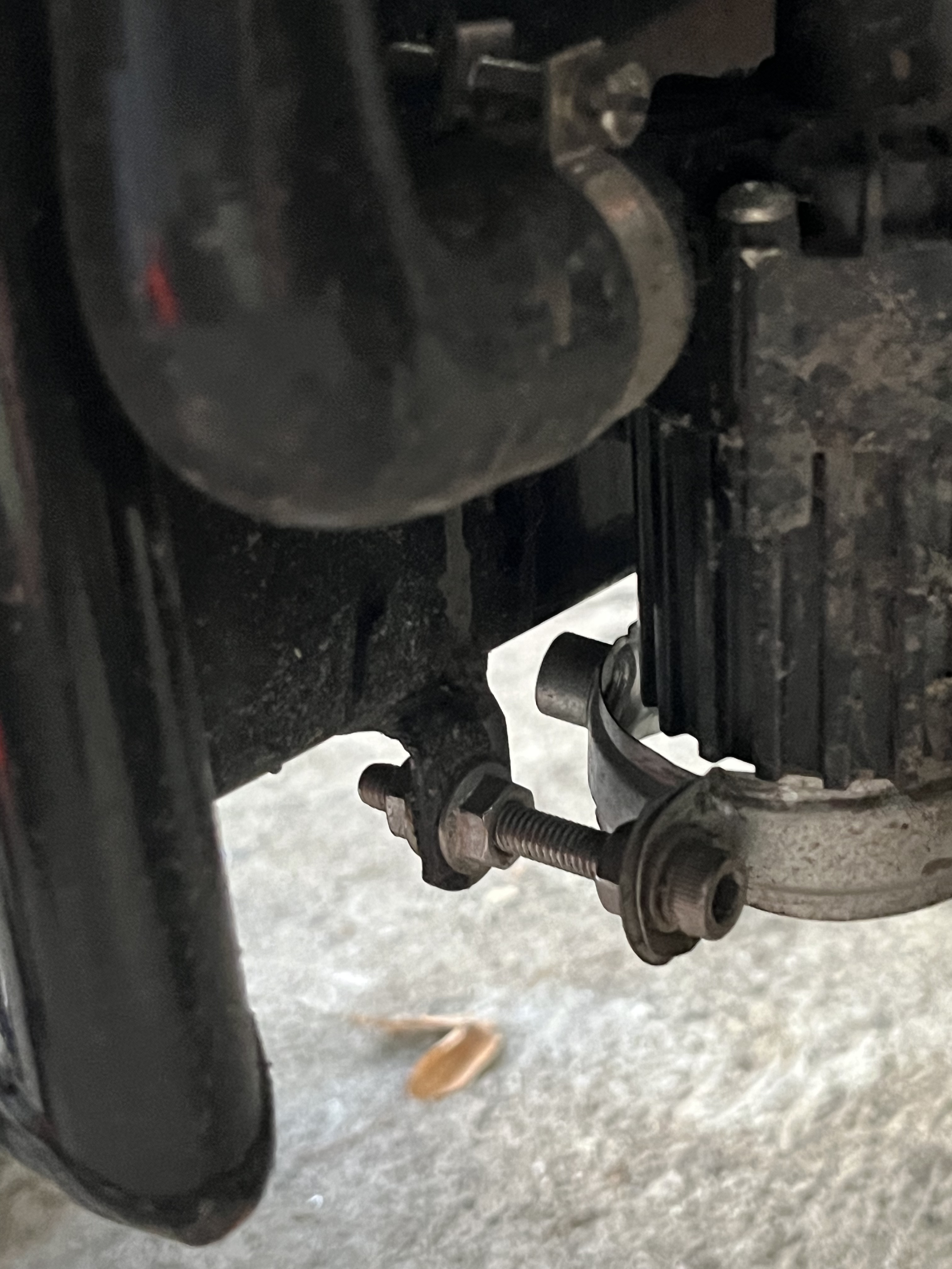

Ich habe noch mal mir kleine Sachen angeschaut. Als erstes gibt es anscheinend einen Grund warum die Pumpe aus der Halterung gerutscht
ist. Die Schläuche sind zu kurz vom Kühler. Hier muss die Halterung umgebaut werden. Da ja nun anscheinen Alrendo das zeitliche segnen
soll empfiehlt es sich die Änderungen zeitnah zu machen bevor da was kaputt geht.
In dem Zuge bitte mal an der vorderen unteren Verkleidung schauen wo die Pumpe sitzt.
Hier drückt sich die Verkleidung in Fahrtrichtung in den linken Kühlschlauch. Ich habe die Verkleidung etwas ausgeschnitten und überlege
noch einen ganz feien Kantenschutz zu installieren .
