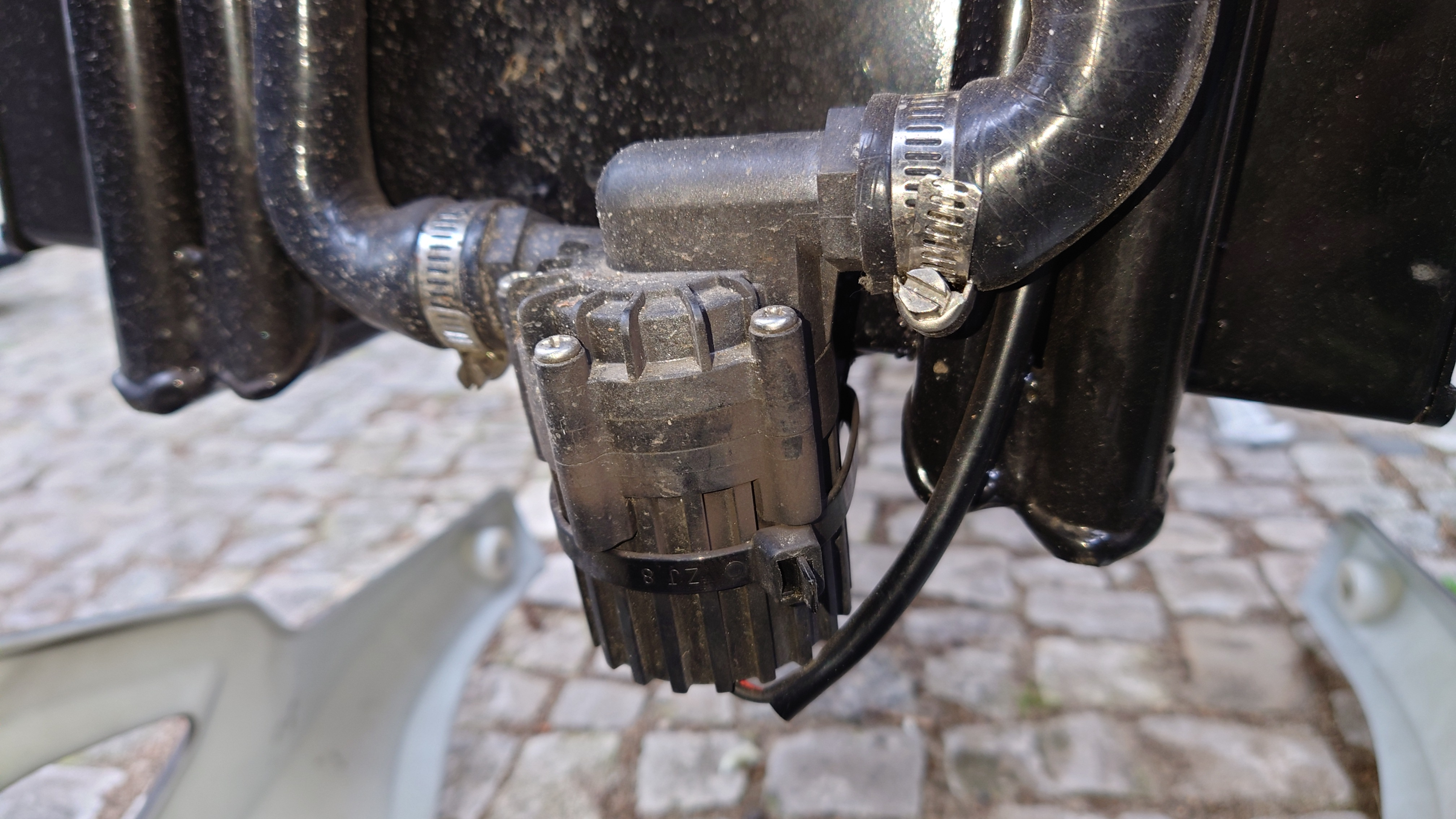

ein Thread für alles um den Kühlkreislauf. Es steht ja dazu leider nichts im Handbuch.
Mich würde als erstes mal interessieren was für lustig aussehende Schläuche das sind.

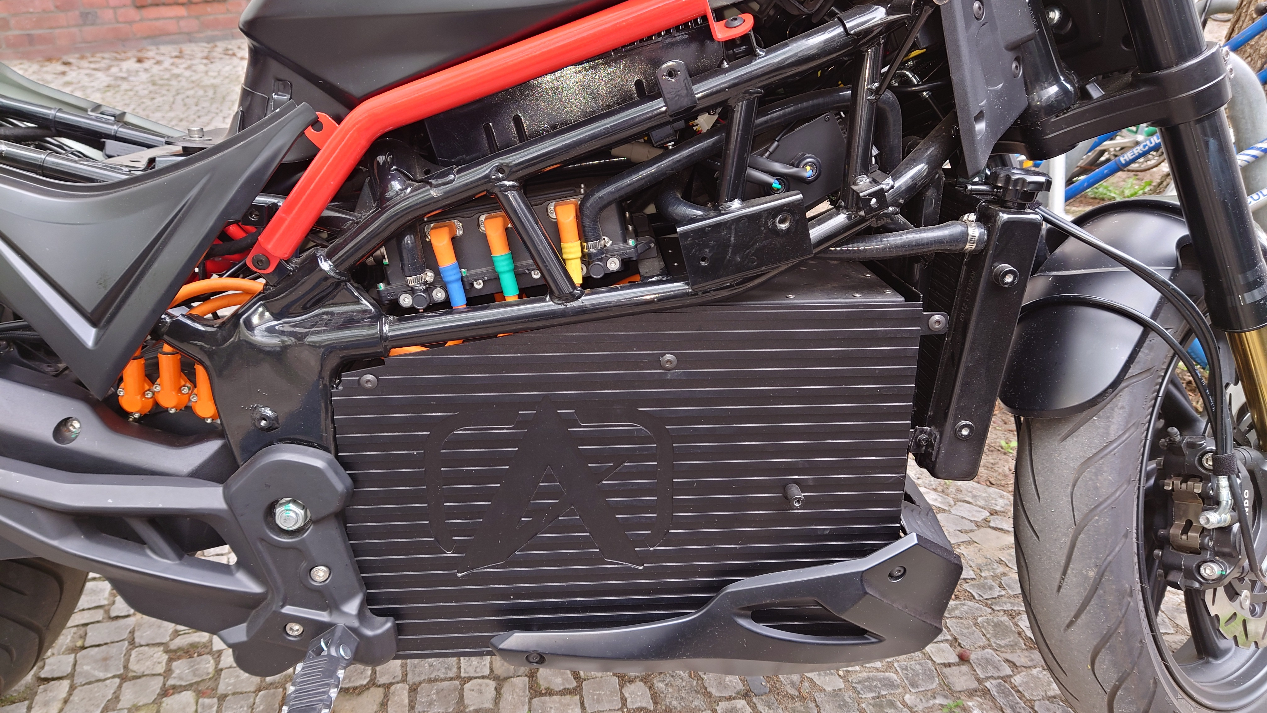

Wie schlimm ist der Steinschlag und Dreck der sich auf dem Kühler sammelt?
Das Schutzblech vorne ist nicht so geil wenns ums abhalten von solchem geht.
Ich hatte in der vorderen Verkleidung ( unten ) eine Handvoll Steinchen.
Mann sieht auch wie alles mit Spritzwasser um die Pumpe versaut ist.

Re: Kühlkreislauf
Die gehören zu deinem Kühlreislauf. Die Pumpe unten pummt das Wasser duch das System . 23L die min soll das Teil schaffen. 12V .
Siehst das zum Beispiel bei deiner ECU auf deinem Bild. Da gehen recht und links die Schleuche dran.
Die Verlängerung währe jetzt nichts für mich. Man hat ja den Schutz davor und wenn man es genau machen will kann man ja noch einen
kleinen Schutz direkt vor die Pumpe machen.

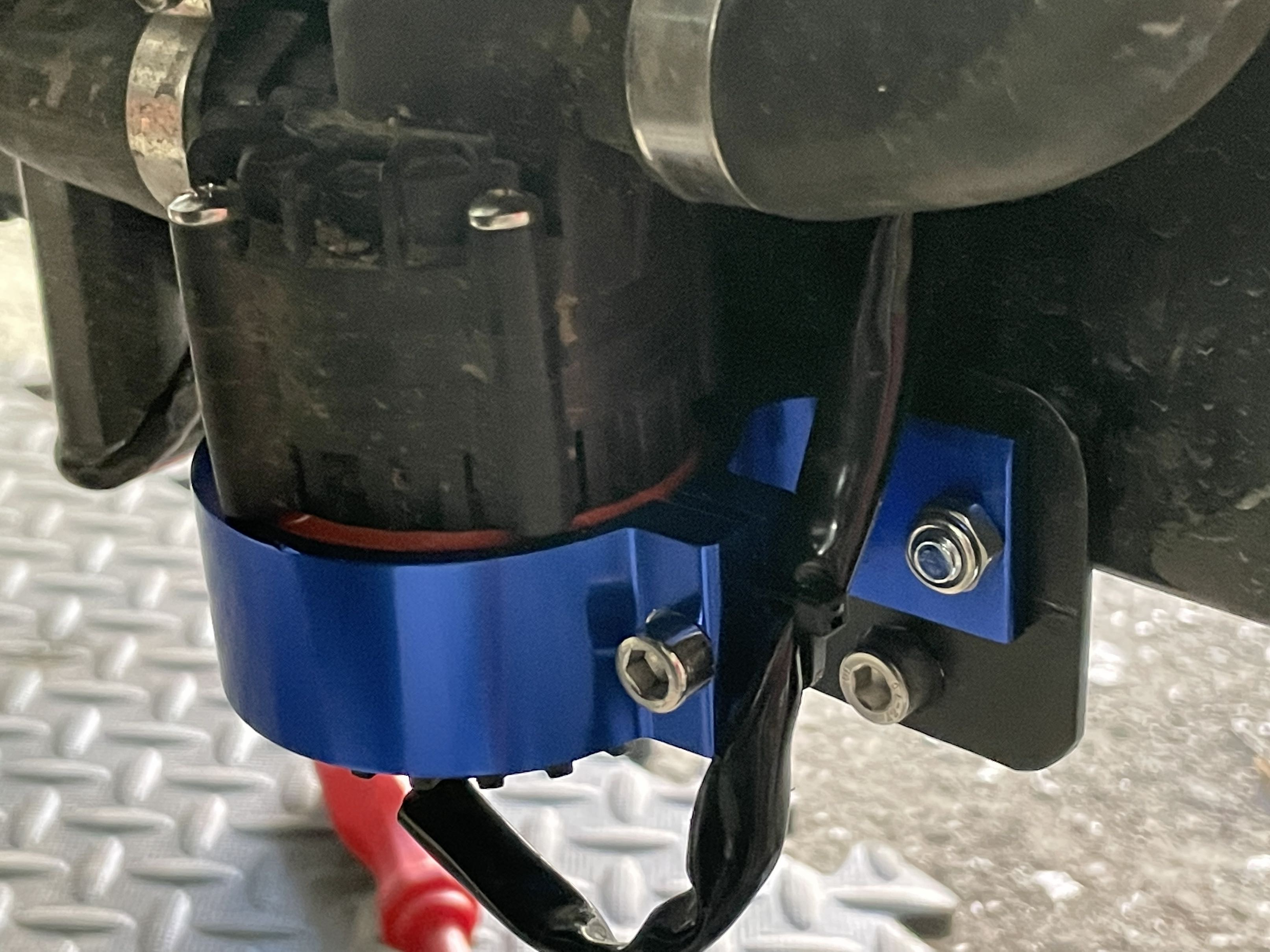

@Rey , du weisst bestimmt inzwischen auch wie der Durchmesser des Pumpenkörpers ist. Ich muss mir auch noch ne Schelle nachrüsten. Welchen Durchmesser hat die Pumpe am unteren Ende?

Re: Kühlkreislauf
Ich habe ne Schelle mit 50mm Innendurchmesser bestellt.

Re: Kühlkreislauf
Habe heute die Halterung fertig gemacht.
Das mit der Schelle war im Nachhinein doch etwas übertrieben. Wollte die jetzt aber nicht zurück schicken .
