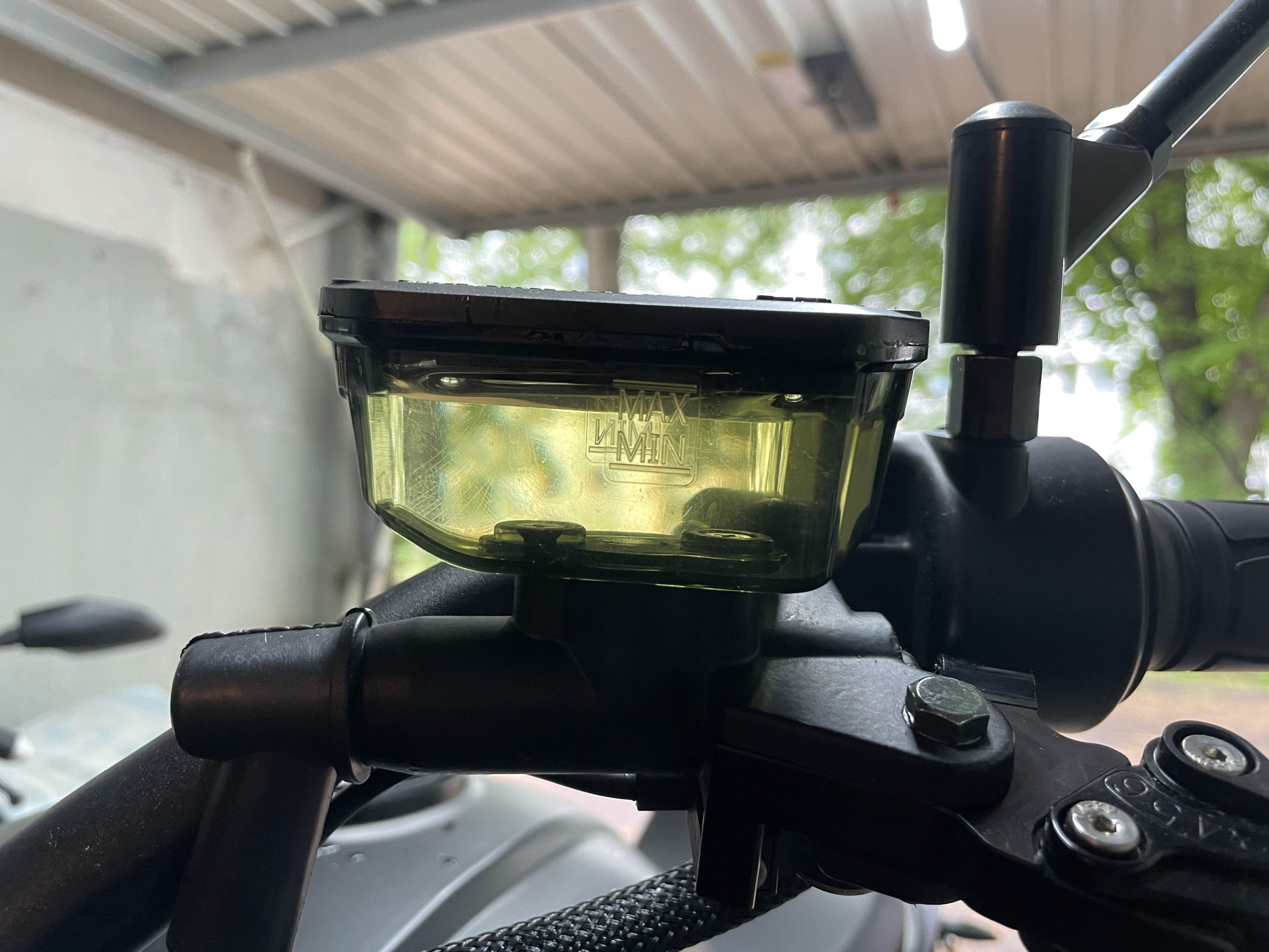

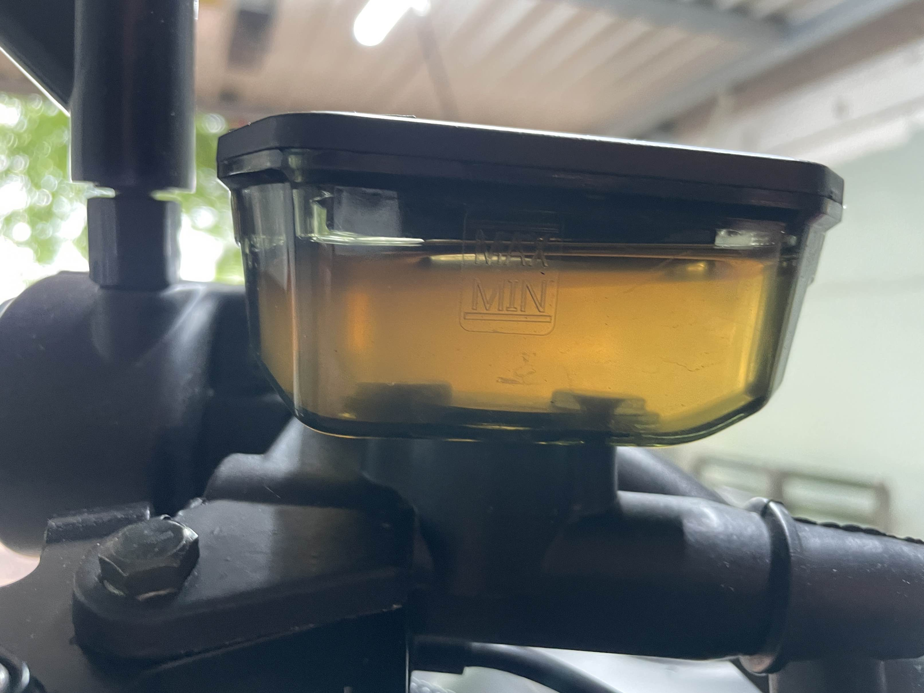

Ich habe heute mal die 1000km Inspektion gemacht. Einzige Abweichung war das ich die Bremsflüssigkeit getauscht habe.
Da war ich selber etwas überrascht. Ich dachte das die Färbung vom Behälter kommt. War aber nicht so.
So sah das ganze vorher aus.
Und so hinterher. Wo der ganze Dreck her kommt kann man nur vermuten.
Wie sieht es bei euch aus ?
Ich habe ja die Bremse von xshunin probiert und umgekehrt. Ist schon ein Unterschied. Ich denke das da noch Luft im ABS-Block ist.
Da kommt man beim Auto nur mit Diagnosesoftware ran. Wird wohl beim Motorrad nicht anders sein .

Ist das nicht Feuchtigkeit wenn die Bremsflüssigkeit Milchig wird, bei meiner 2 Jahre alten Odin muss ich jetzt auch die Flüssigkeit der hinteren Bremse wechseln.
Allerdings traue ich diesen transparenten Bremsflüssigkeits Behältern nicht über den Weg, hier sind ja oben und unten Dichtungen drin und ob die so dicht sind wie es seien sollte kann ich mir nicht vorstellen.

Re: Bremsen
Ist hier auch so. Den Faltenbalg sieht man auf dem oberen Bild.
