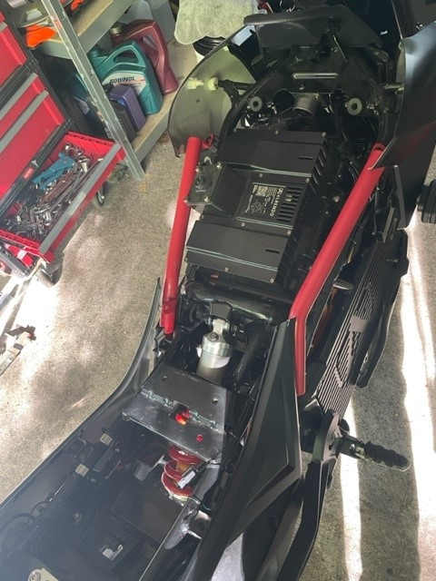

Das ist die minimal Version für den Tank.
Vorn die beiden Verkleidungen die am Kühler festgeschraubt sind abschrauben. Dann die beiden Seitenverkleidungen mit den 2 Schrauben abbauen.
dann kannst du die Verkleidungen um das Sturtzpad lösen. Dann die Seitenverkleidungen Bremslichter lösen und vorn etwas nach außen drücken .
Darunter ist eine der Schrauben für die Verkleidung mit dem Fake-Rohr . Dann die Fakerohrverkleidung ausbauen und den Tank anheben .
Drunter greifen und den Stecker vom Ladegerät ab machen.
Bitte vorsichtig und in Ruhe. Ich habe das aus dem Kopf aufgeschrieben. Hoffe ich habe nichts vergessen.
