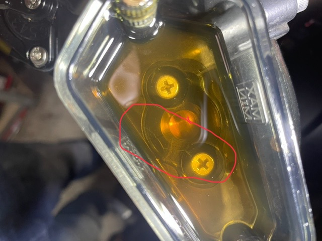

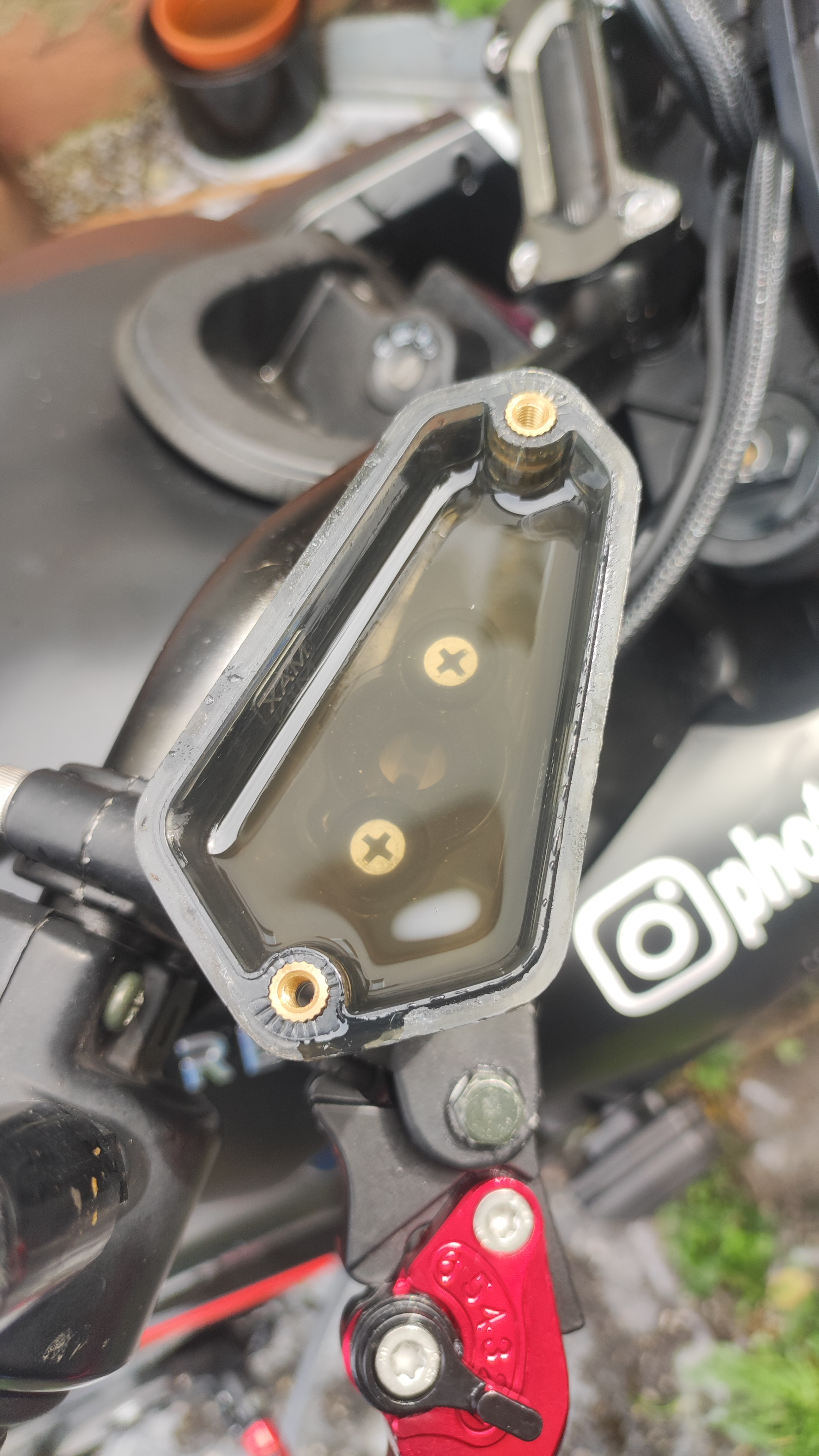

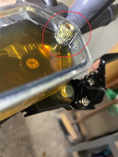

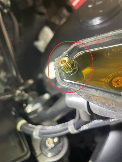

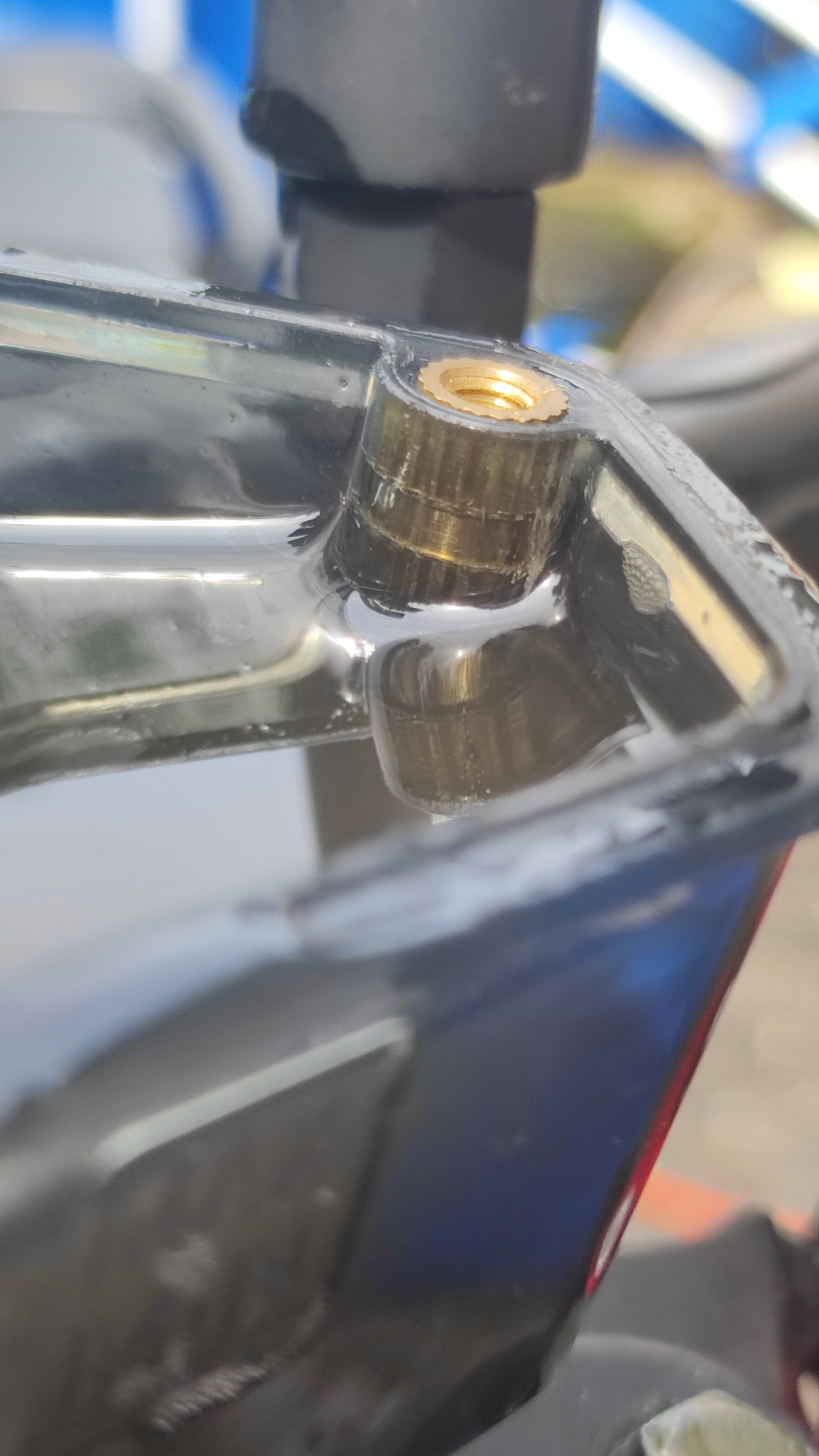

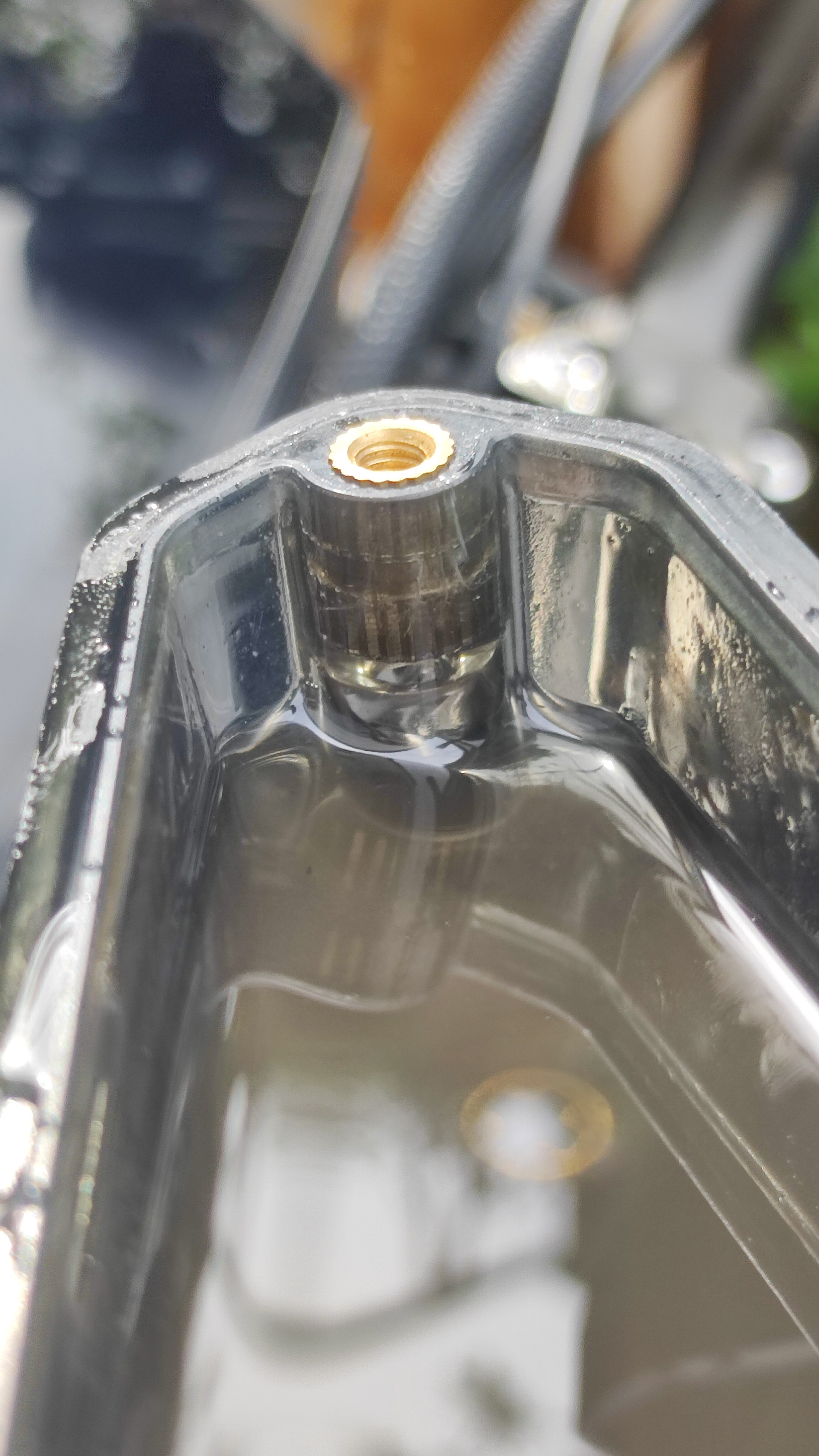

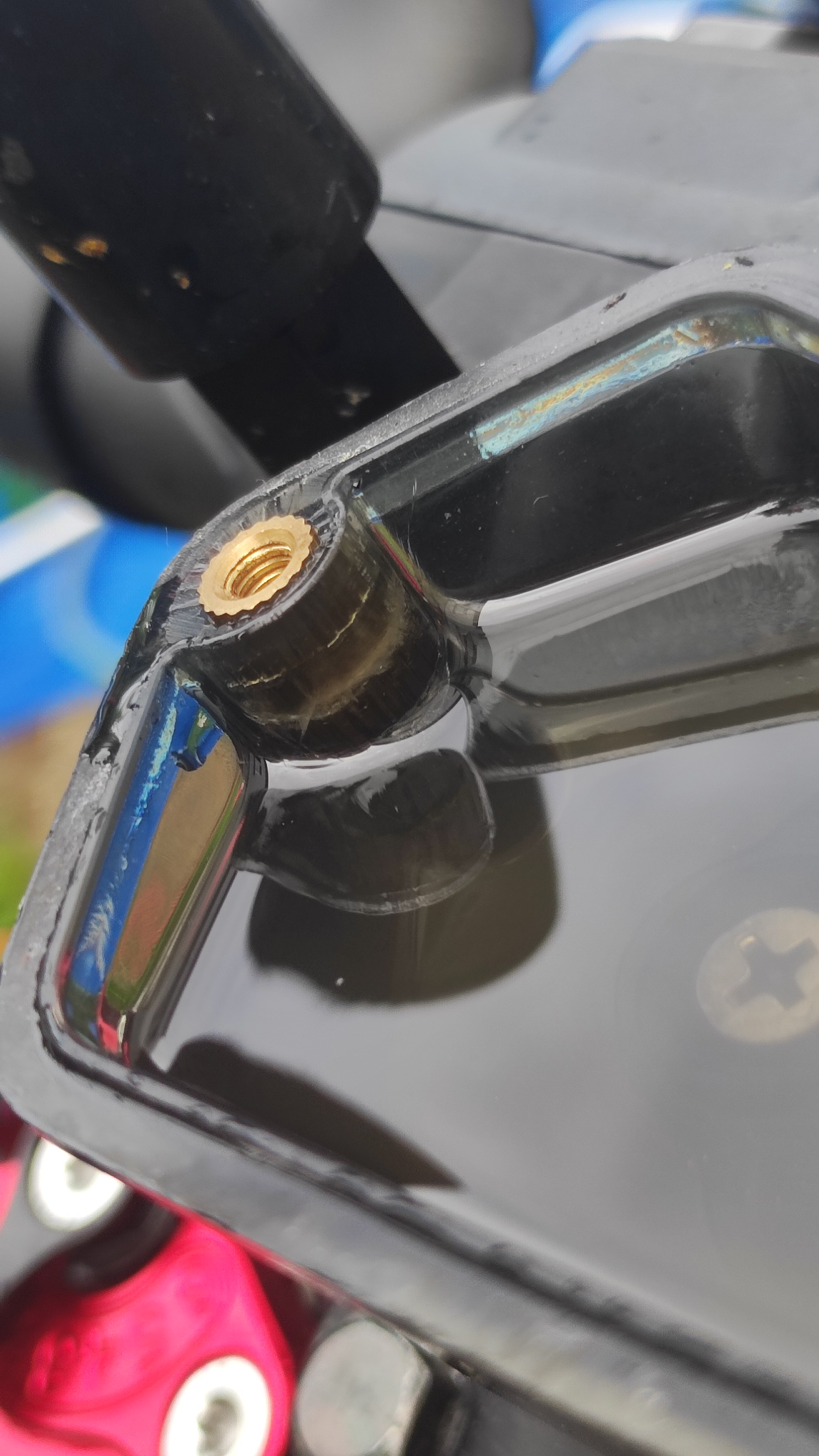

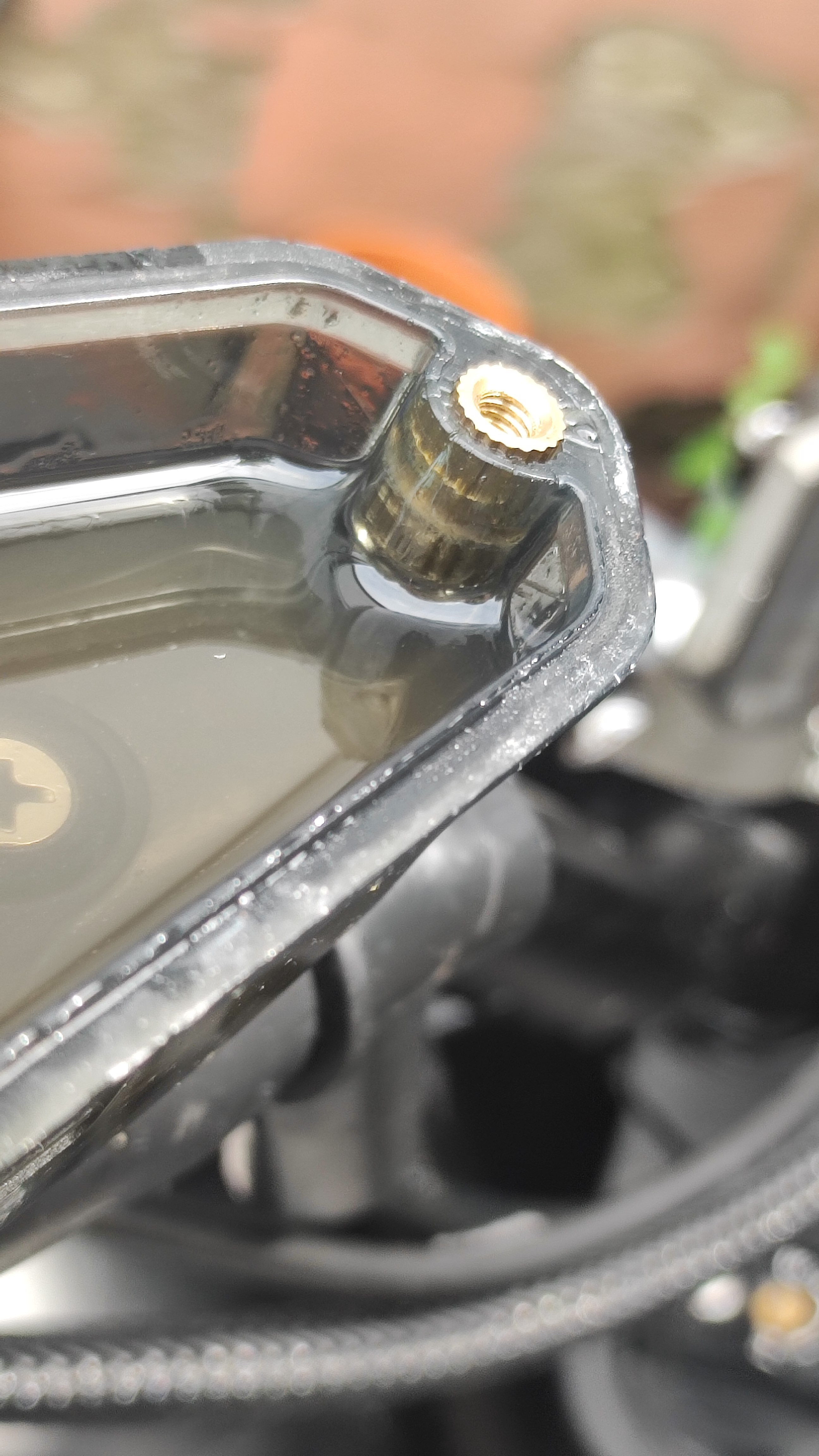

Weil das so wichtig ist habe ich extra einen Beitrag gemacht. Beim Bremsflüssigkeitswechsel vielen mir an den Einfassungen der Gewinde Risse auf.
Darauf hin habe ich mit der Taschenlampe alles abgeleuchtet und auch das noch gefunden .
Tja nun steht man da. Großer Riss unten im Behälter.
Was ich jetzt nicht mit Bildern hinterlegt habe ist das wenn man den rechten Bremshebel zieht immer dieses pumpen hört .
Das hat die Maschine von Anfang an gemacht. Da bin ich auch nicht der Einzigste . Als ich dann mal mit der Lampe in den Behälter geleuchtet
habe kann man beim pumpen sehen wie der Kolben Flüssigkeit in den Vorratsbehälter pumpt mit lauter Micro Luftblasen.
Ein Verhalten was die linke Bremspumpe nicht zeigt.
Kurz um , achtet da drauf und bei mir schaue ich mal das ich die Bremspumpen zeitnah gegen andere tausche. Laut Preißliste kosten die ca 25€
das Stück . Da kannst nichts vernünftiges erwarten.

Die nennt man "Inserts"- welche man aufheizt (vorzugsweise induktiv), und dann in den Kunststoff warm einbettet. Dabei muss das Insert schon so stark aufgeheizt werden, dass der Kunststoff schmilzt, und dann die Lücken im Insert wieder füllt, während man das heiße Insert mit relativ geringer Presskraft einbettet. Wenn man nicht genügend aufheizt steigt die Presskraft, und der Kunststoff schmilzt nicht ausreichend, und steht dadurch unter Zugspannung. Was dann zu solchen Rissen führen kann...

Die Risse waren am Anfang nicht da. Ich würde ja jetzt eigentlich auf Garantie neue Bremspumpen erwarten. Aber ob ich sowas noch mal verbauen würde. Ich habe mir jetzt Radiale bestellt mit 19mm Kolben. Ich denke das passt auch besser zur 2 Scheibenanlage.

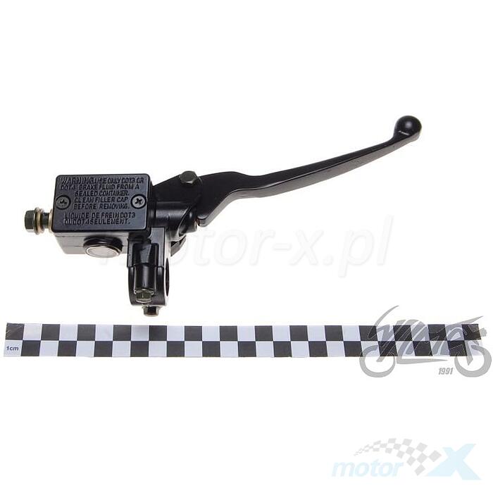

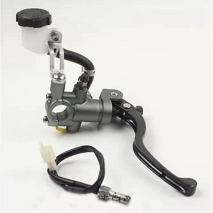

Radial-Bremspunpe mit getrenntem Reservoirbehälter:
https://www.fruugo.de/motorrad-bremse-r ... gIL-_D_BwE
Konventionelle Bremspumpe:
Keine Ahnung, wo man da polieren muss, um sein Spiegelbild erkennen zu können.
VG

Das war als scherzhafte Darstellung gemeint, dass es hier um ein sicherheitsrelevantes Bauteil geht und nicht um ein Bauteil wie z.B. einem SchminkspiegelElektrofee hat geschrieben: ↑Mi 1. Nov 2023, 16:15Schminkspiegel??? Es geht hier um neue bessere Bremspumpen nicht um Schminkspiegel..lg
Didi hat ja die zwei Varanten schon gezeigt. Erstere ist am besten, da man den Behälter schön ausrichten kann und nie Gefahr läuft, dass er Luft zieht.
Liebe Grüße
Andi
