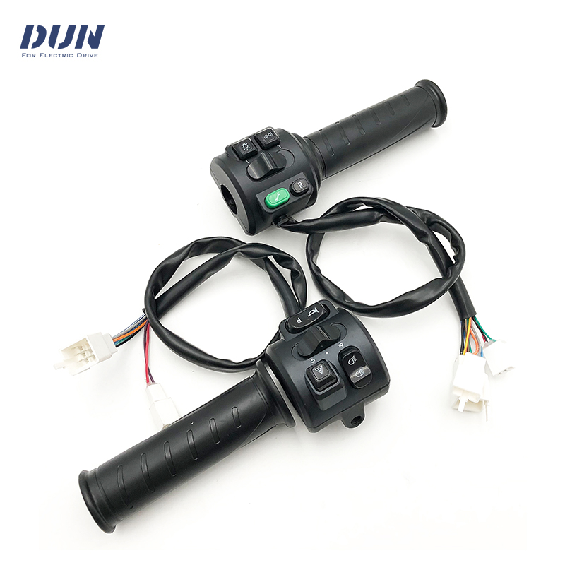

- Beiträge: 6970
Re: Alrendo geht nicht aus der Park Stand
das von mir verlinkte Foto zeigt die an meinem Roller installierten Griffe/Bedieneinheiten, die offenbar aus der gleichen Produktion stammen, wie die Teile der Alnendo TS Bravo. Selbstverständlich musste ich den Motor-Controller (an meinem Roller) auf das Spannungsniveau der in den Griffen verbauten Hall-Senorik einstellen. Wird im Original nicht anders sein.
Hat aber nicht mit dem hier geschilderten Problem bei den Originalgriffen zu tun. Da geht es ja um die P-Taste oder die Zuleitungen bis dorthin.
VG
VG

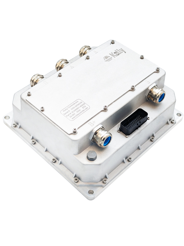

Re: Alrendo Controller?
Hallo René,
Zugang zur Controller-Programmiersoftware braucht man natürlich.
Selcher Controller-Typ ist denn in der TS Bravo verbaut?
Sowas: ?
Sowas: ?

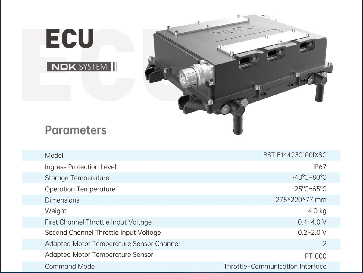

- Rey
- Beiträge: 495
- Registriert: Do 30. Mär 2023, 20:06
- Roller: Alrendo Bravo TS
- PLZ: 012
- Wohnort: DD
- Tätigkeit: Fluggerätelektroniker
Sieht bei uns so aus.

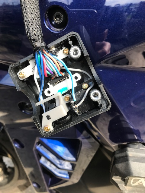

- Beiträge: 30
- Registriert: Do 22. Jun 2023, 22:01
- Roller: Alrendo BRAVO TS
- PLZ: W
- Land: anderes Land
Hier noch ein Bild.
Soweit muss man das alles aus ein ander schrauben.
Die obere Brucke ist der Horn/P Schalter.
Man kann nicht sehen wo man das hin spruht!
