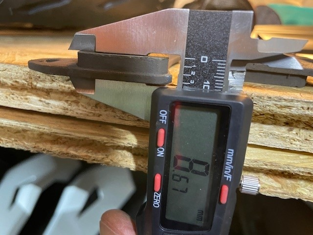

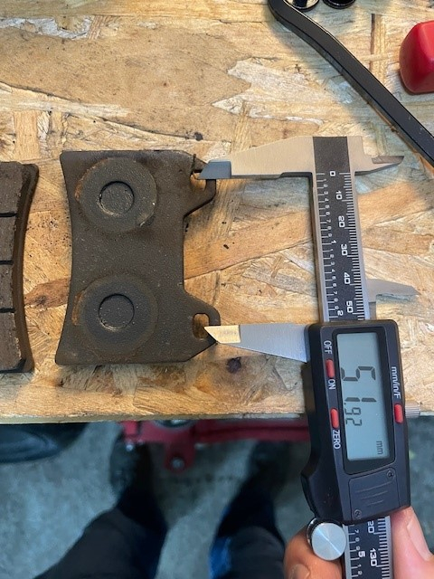

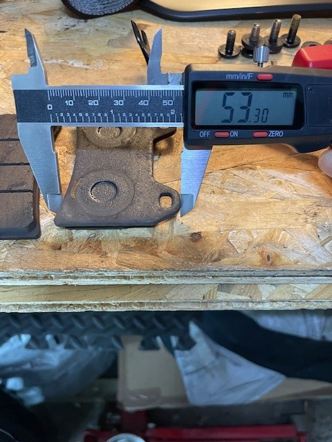

Hier mal die Bilder vom Belag da ich da schon mehrmals nach gefragt wurde. Es stehen keine Nummern drauf.
Vielleicht findet ja jemand die passenden Beläge.

kommt das evtl. mit der Belagform einer YAMAHA XJR hin:
https://www.ebay.de/itm/164878341891?mk ... media=COPY
VG
VG

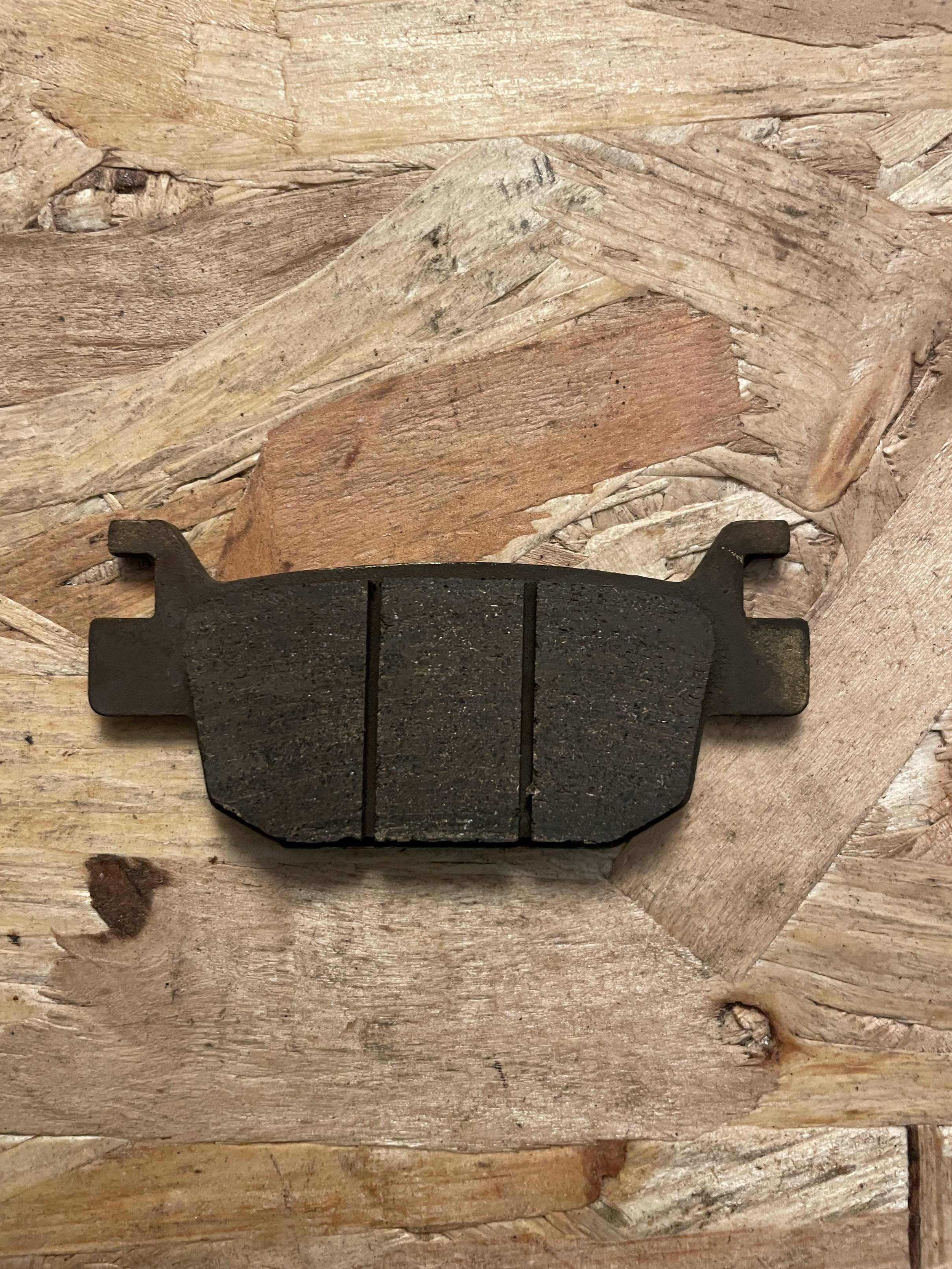

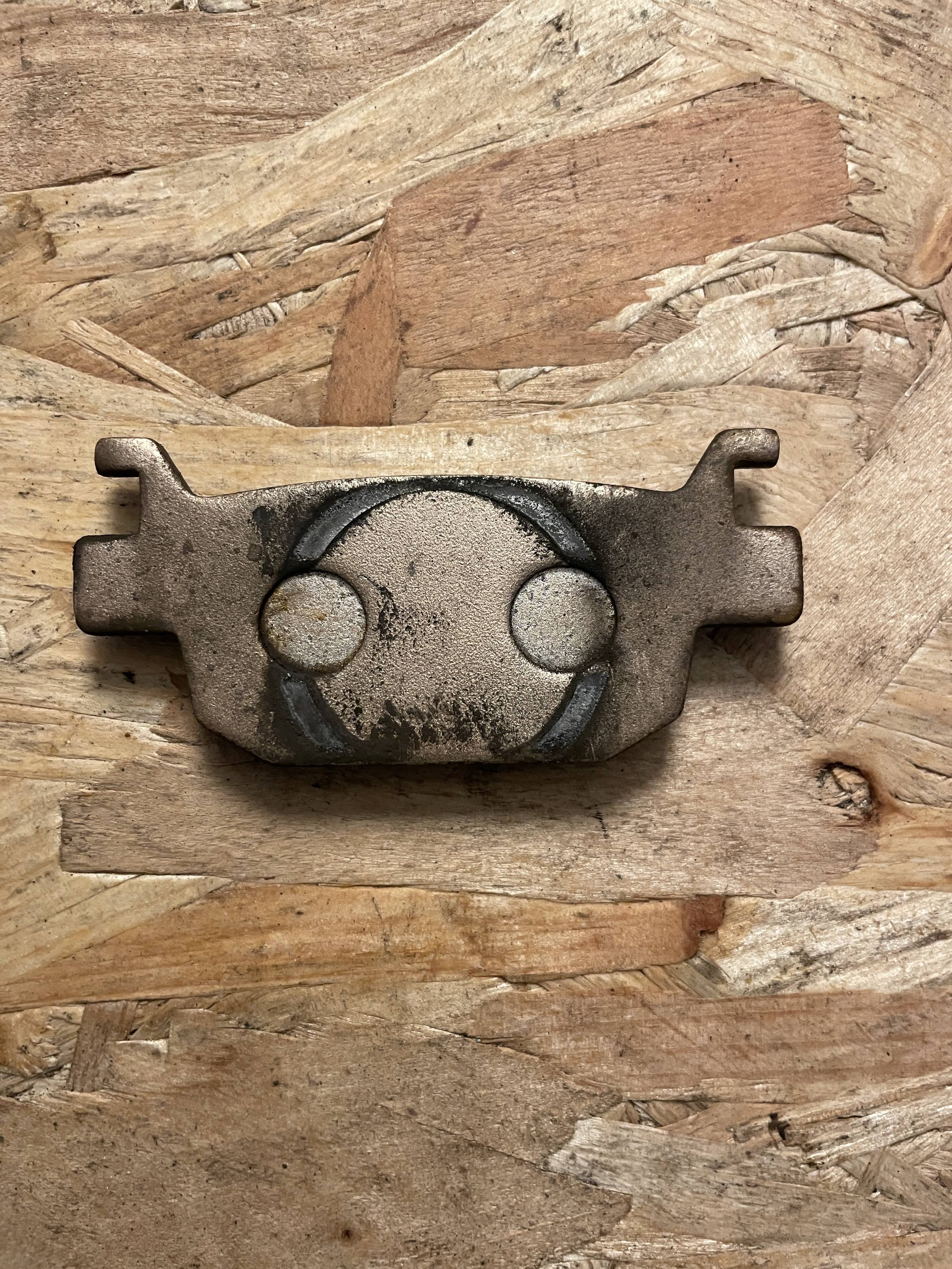

Hier die hinteren Beläge. Die habe ich bei Frank nicht gefunden.

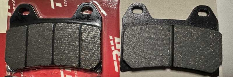

Hier ein Bild, zwei verschiedene Hersteller die hinteren hatte ich auch gefunden ich schau mal nach. Gruß Frank

Hier mal was intersantes . Auf meinen Bildern für hinten sieht man das der Kolben keinen kompletten Abdruck auf dem Belag hinterlassen hat.
Ich habe gemessen 81,5x32 ,der Belag zum bestellen ist 81,3x37,2. Muss ich mal schauen ob der original Belag die ganze Scheibe abdeckt.
Das könnten sie sein.
https://www.racing-planet.de/bremsbelae ... 551-1.html

Haben deine Beläge ne andere Qualität ?ducatodriver hat geschrieben: ↑Mi 10. Apr 2024, 22:30Wurden nach langer suche und vergleichen im Katalog gefunden![]()
https://www.outdoordreams.eu/Alrendo-TS ... vorne.html
Gruß Frank
- ducatodriver
- Händler
- Beiträge: 1141
- PLZ: 44892
- Wohnort: Bochum
Re: Bremsbelag
Sind von EBC oder TRW also andere QualitätRey hat geschrieben: ↑Do 11. Apr 2024, 18:58Haben deine Beläge ne andere Qualität ?ducatodriver hat geschrieben: ↑Mi 10. Apr 2024, 22:30Wurden nach langer suche und vergleichen im Katalog gefunden![]()
Gruß Frank
Gruß Frank
