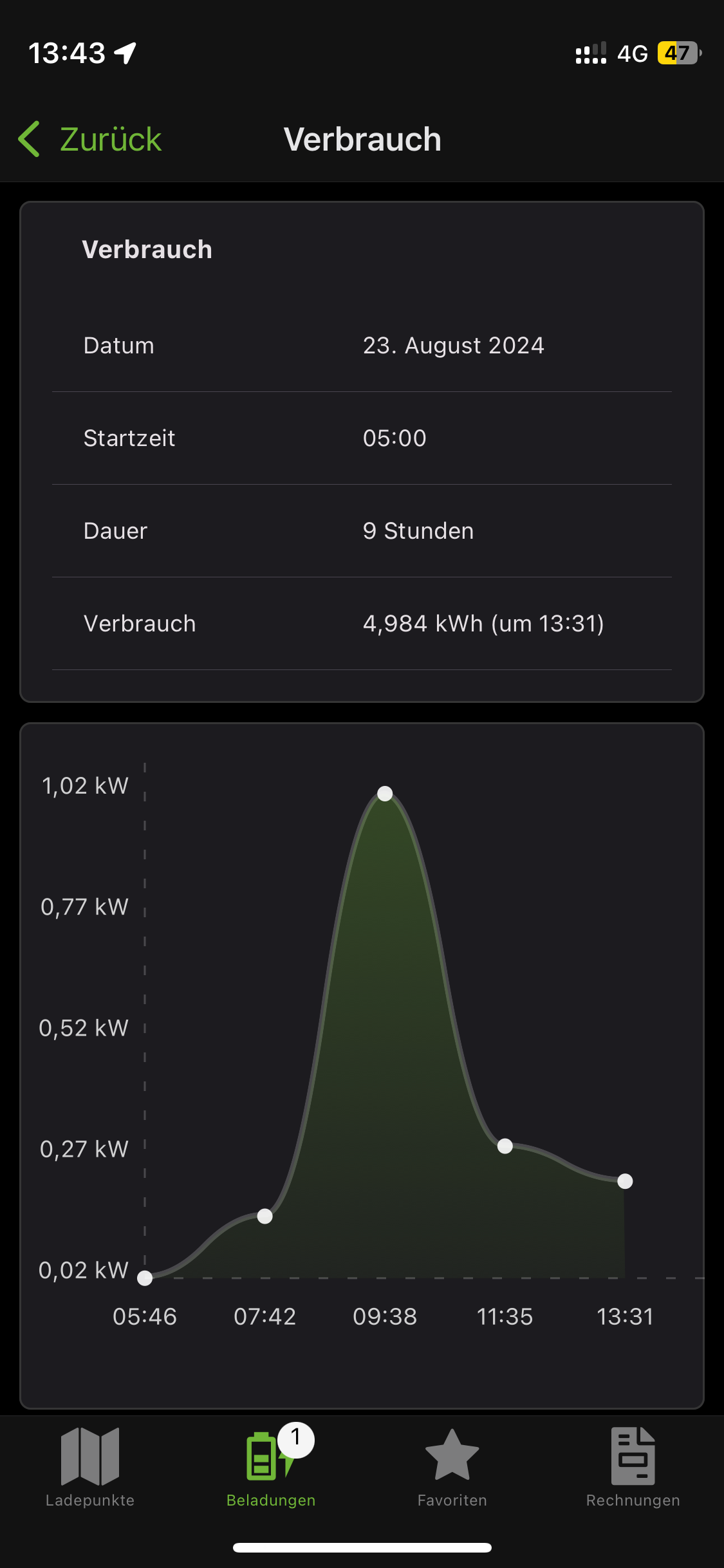

Sagt mal ist das bei euch auch so das die Ladeleistung an jeder Säule unterschiedlich ist ?
Beim mir heute vor der Firma .
Bei Lidl oder Kaufland lade ich die selbe Menge in 1,5 Stunden.

Ich kenne nur den Unterschied zwischen, CP haben und nicht haben. Das normale Schukokabel lädt mit weniger als der Typ2.

Typ2 eigentlich immer zwischen 2,7-2,9KW und Schuko 1,7-1,9KW, je nach Ladestand.
Ab 90% geht es dann bei beiden auf ca. 1,3KW runter.
Bei höheren Außentemperaturen schon Mal den ein oder anderen Ladeabbruch, aber so eine geringe Ladeleistung wie auf deiner Grafik hatte ich noch nicht.

Die Maschine hat irgendwie Balancer eingebaut. Ich sehe in den CAN Daten 4 Stränge die auch noch bei 4.2V Endspannung noch arbeiten. Und erst bei Abschluss geht die Maschine wieder aus. Vieleicht aber eher nicht das was die Grafik zeigt.

Was ist das für ne Grafik?

Das ist ein Bild von meiner Ladeapp .
