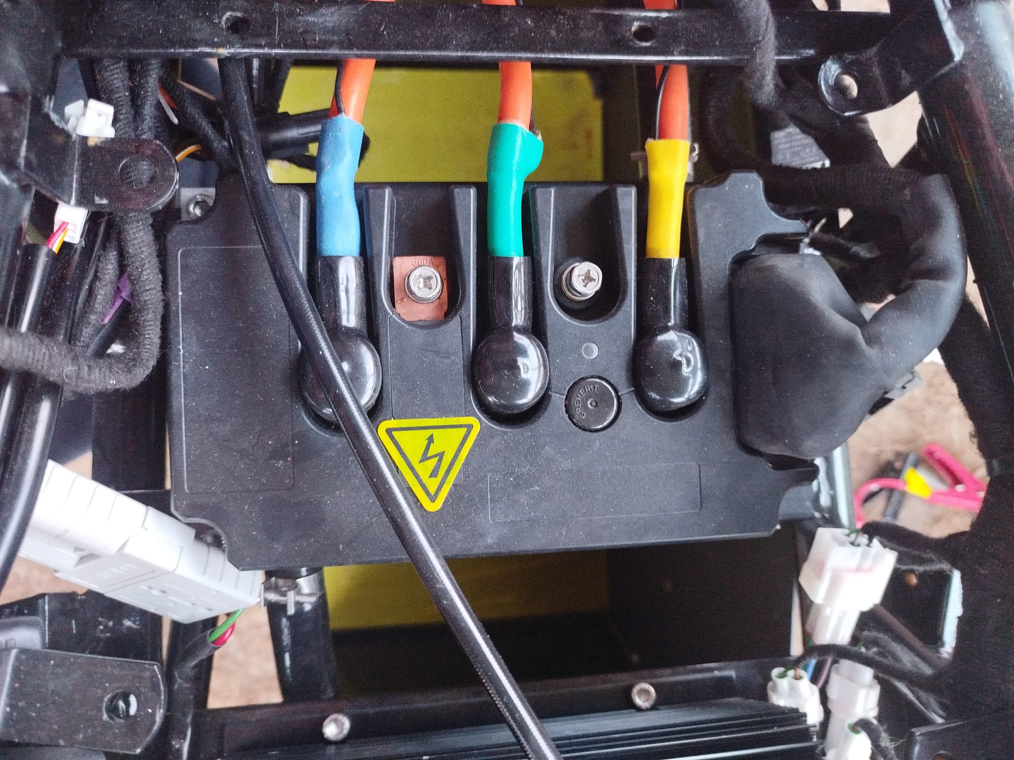

Ich möchte mit euch ein paar Infos zu der Alrendo L (nicht L Plus) teilen, vielleicht hilft es dem einen oder anderen.

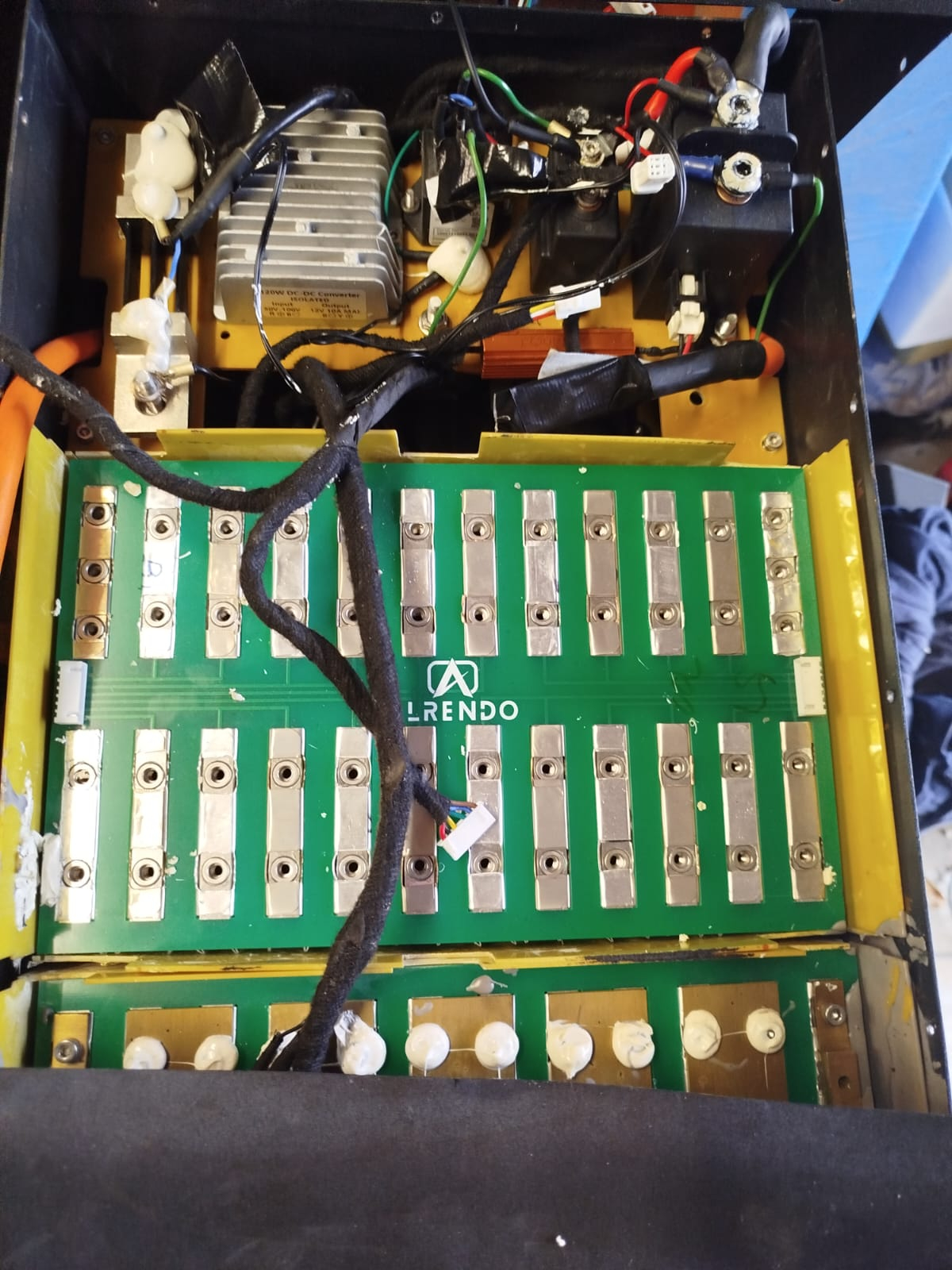

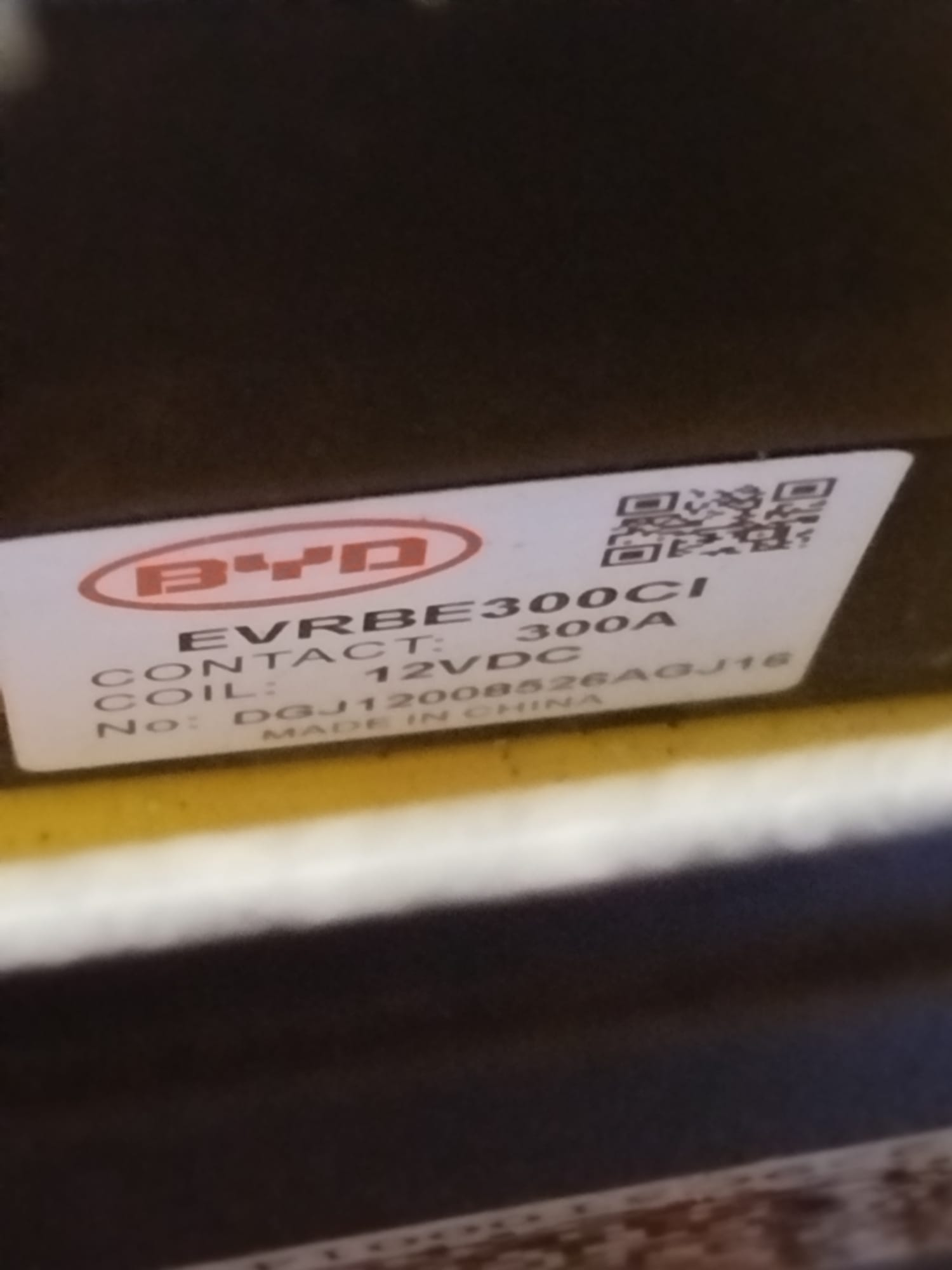

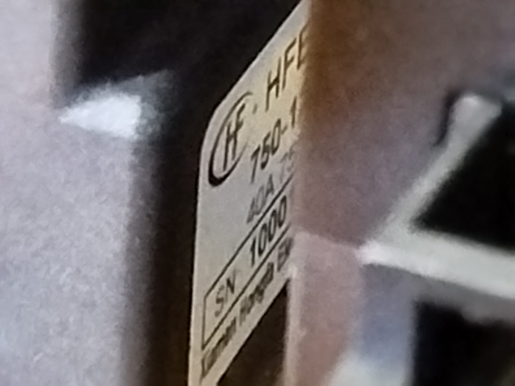

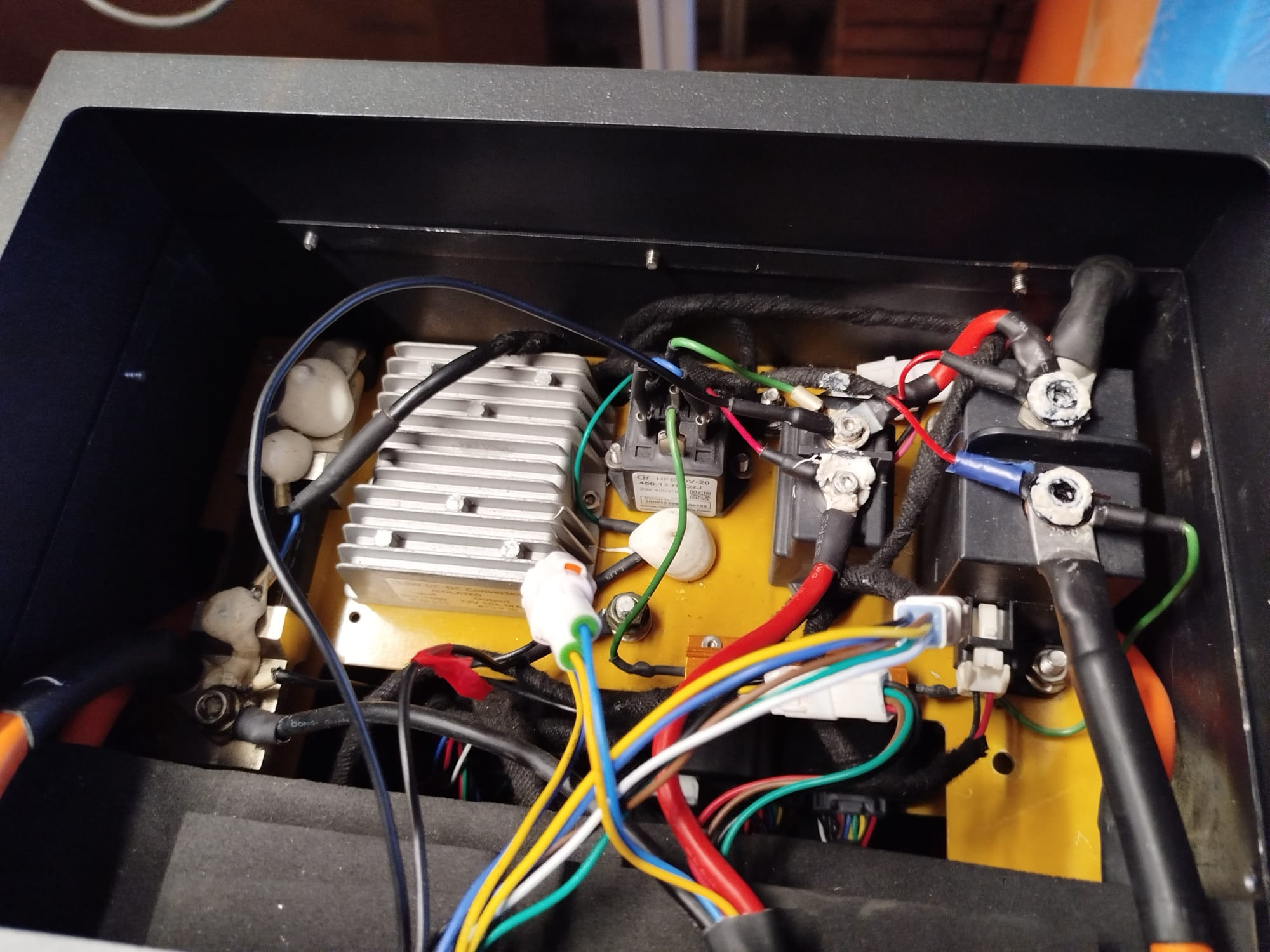

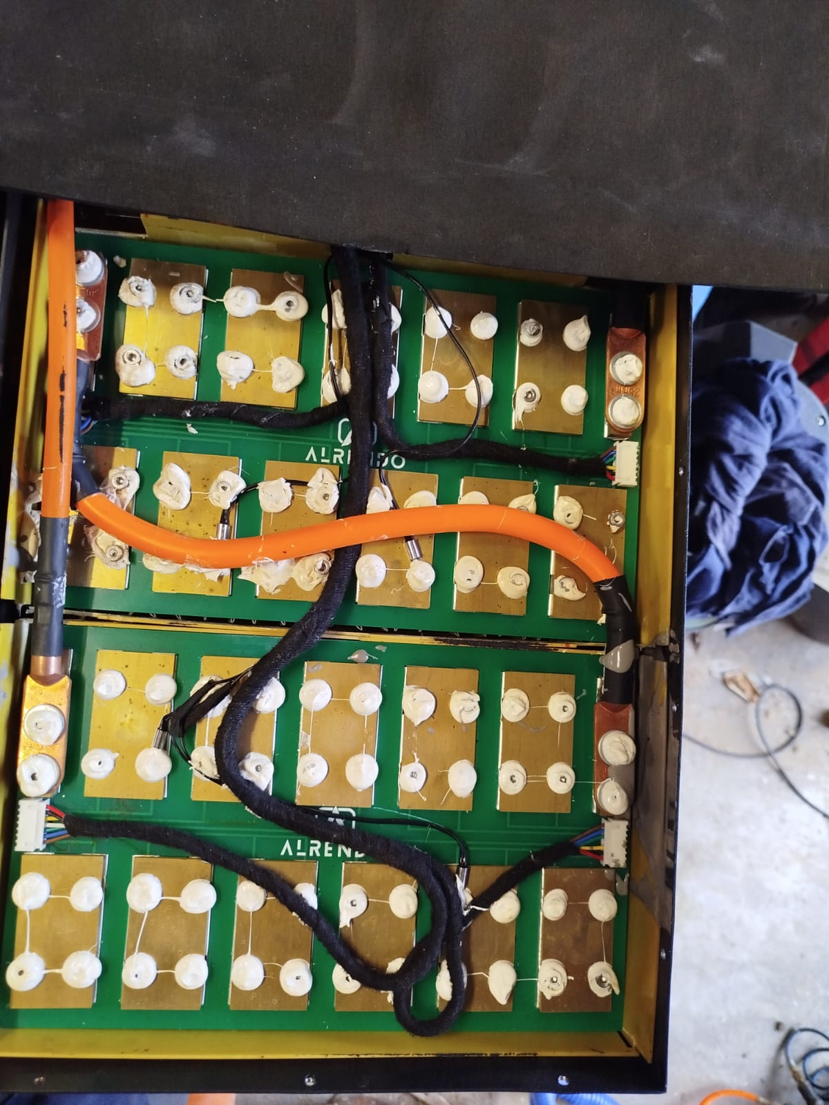

Der Akku: Der Akku besteht aus zwei Schützen, ein Relais, ein 120W DC Converter von 50-100v zu 12v, ein Shunt zu Messung des Stromes und einem BMS.
Das Ladeschütz Das Entladeschütz Die Zellen sind geschraubt (geklemmt) und müssen nicht gelötet werden, das macht den Austausch einfacher. Zellen sehen aus wie Farasis Zellen entweder die P53 oder P58, ich vermute es sind die P58. Der Kleine Aufkleber deutet auf die gemessene Kapazität der Zelle hin.

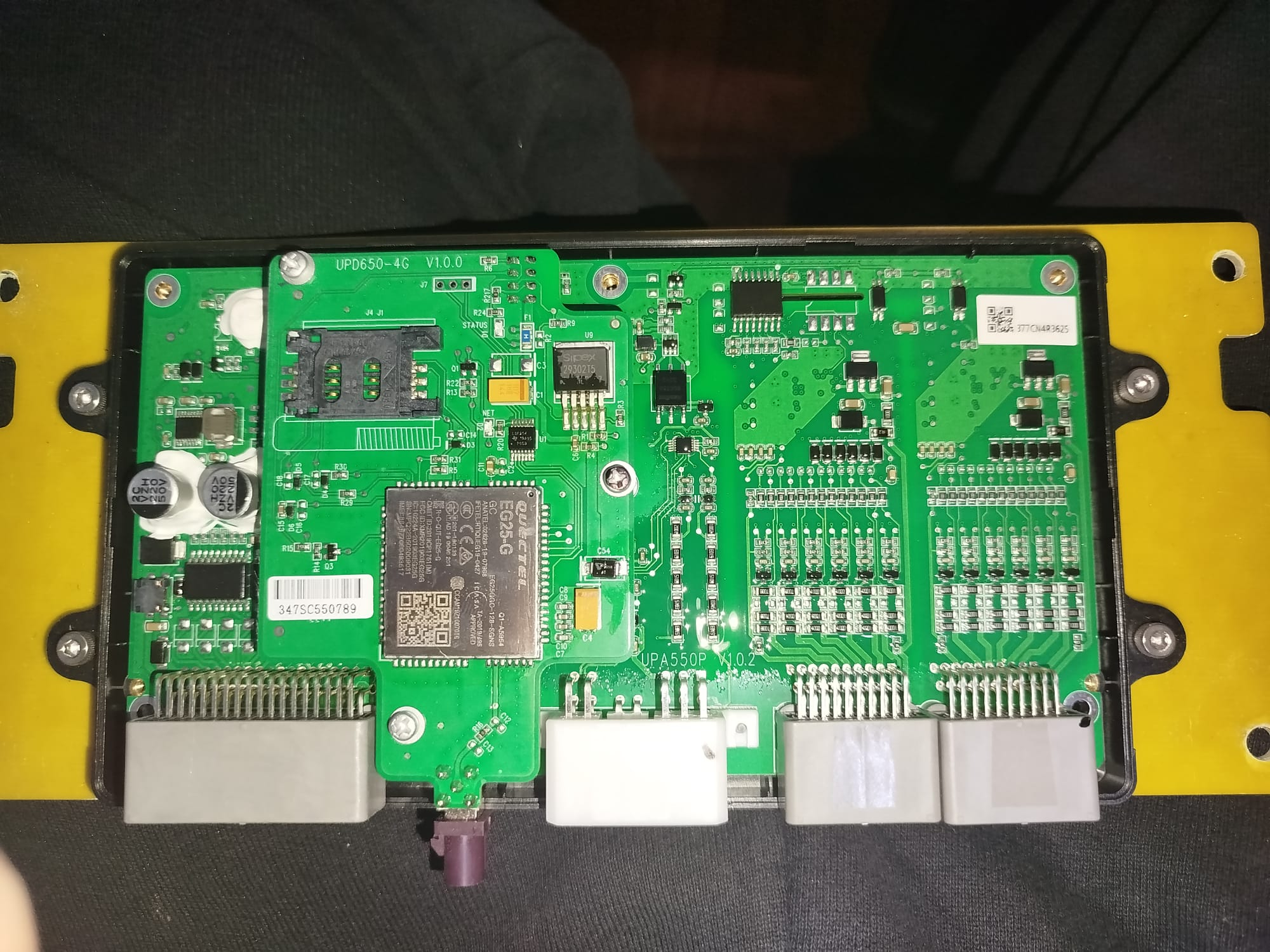

Es ist dann ein24S Akku mit 2x58Ah parallel geschalteten um auf 116Ah Kapazität zu kommen. Das BMS ist von Udan. https://www.udanmall.com/#/detail?id=4
Es lässt sich wohl eine Sim Karte einschieben und über eine App die Zellen überwachen. Dazu muss nur die APP installiert werden und den QR Code auf dem Gehäuse des Akkus oder vom BMS einscannen. Wie und ob es in Europa funktioniert, kann ich nicht sagen da ich es aktuell nicht testen kann.

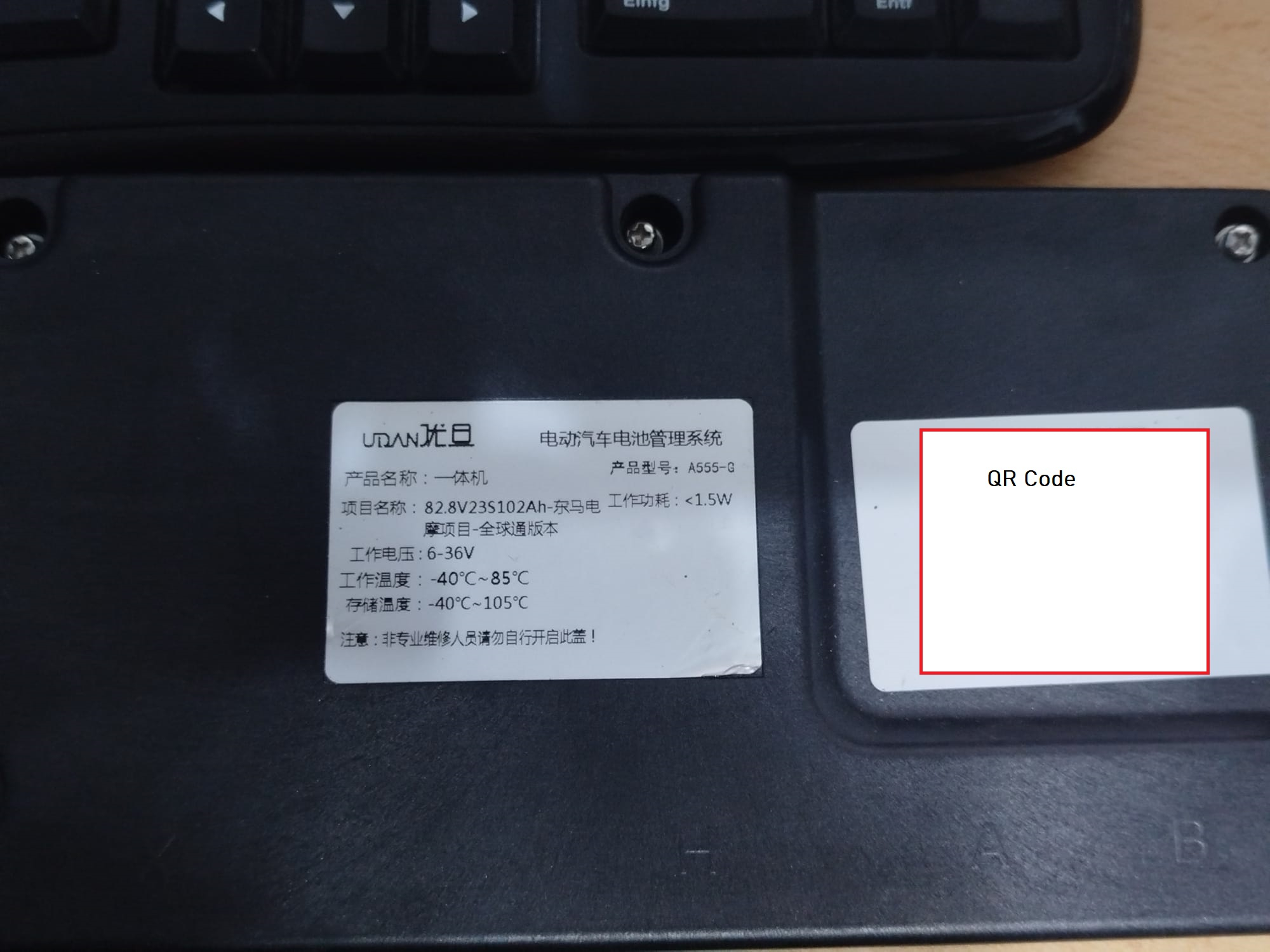

Es macht mich allerdings etwas stutzig das, dass BMS laut der Bezeichnung ein 23S BMS ist, und die Spannung passt nicht zu dem 24S Akku.

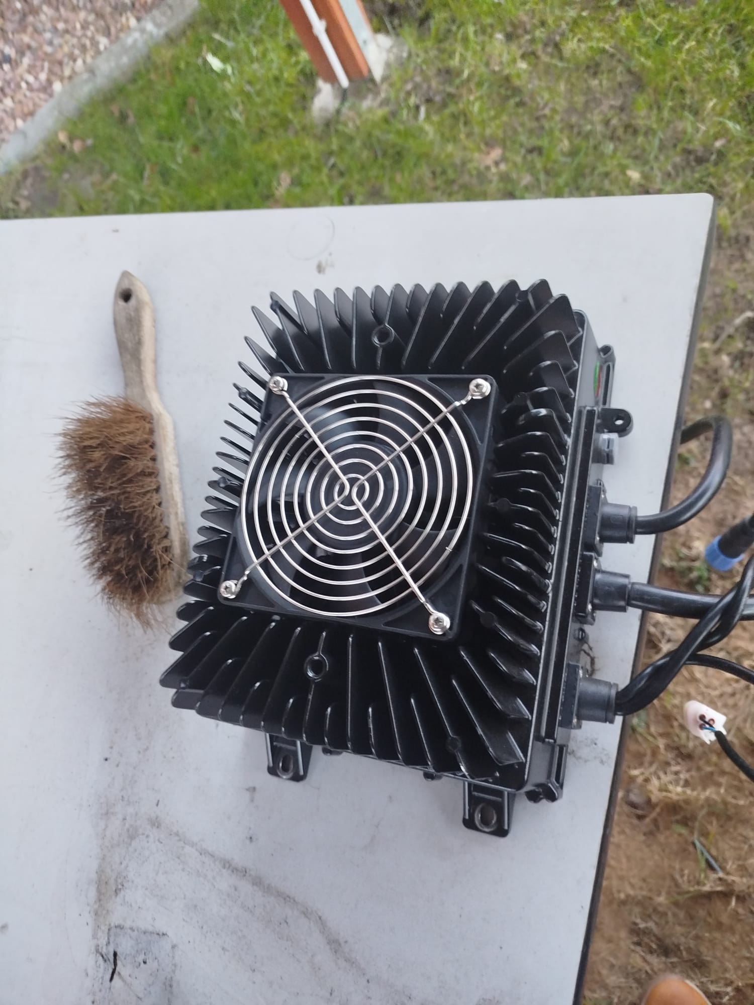

Das Ladegerät hat Leider keine Aufkleber oder sonstiges. Der Controller hat leider auch nichts womit man es identifizieren könnte. Vielleicht kommt jemandem von euch der Controller bekannt vor. Auf dem Foto ist eine 300A Sicherung zu erkennen.

Was macht Dich so sicher, dass hier tatsächlich 2x24 Tütenzellen und nicht doch 2x23 Tütenzellen drin verbaut sind? Hast Du die Tüten gezählt?
Mit BMS-Angaben für die tatsächlich freigegebene Kapazität 102 Ah statt brutto 116 Ah scheint es doch sonst hinzukommen.
23x3,6 Volt = 82,2 Volt im netto-Betrieb mit Entladung von 4,15 Volt auf 3,05 Volt je Zellenstrang.

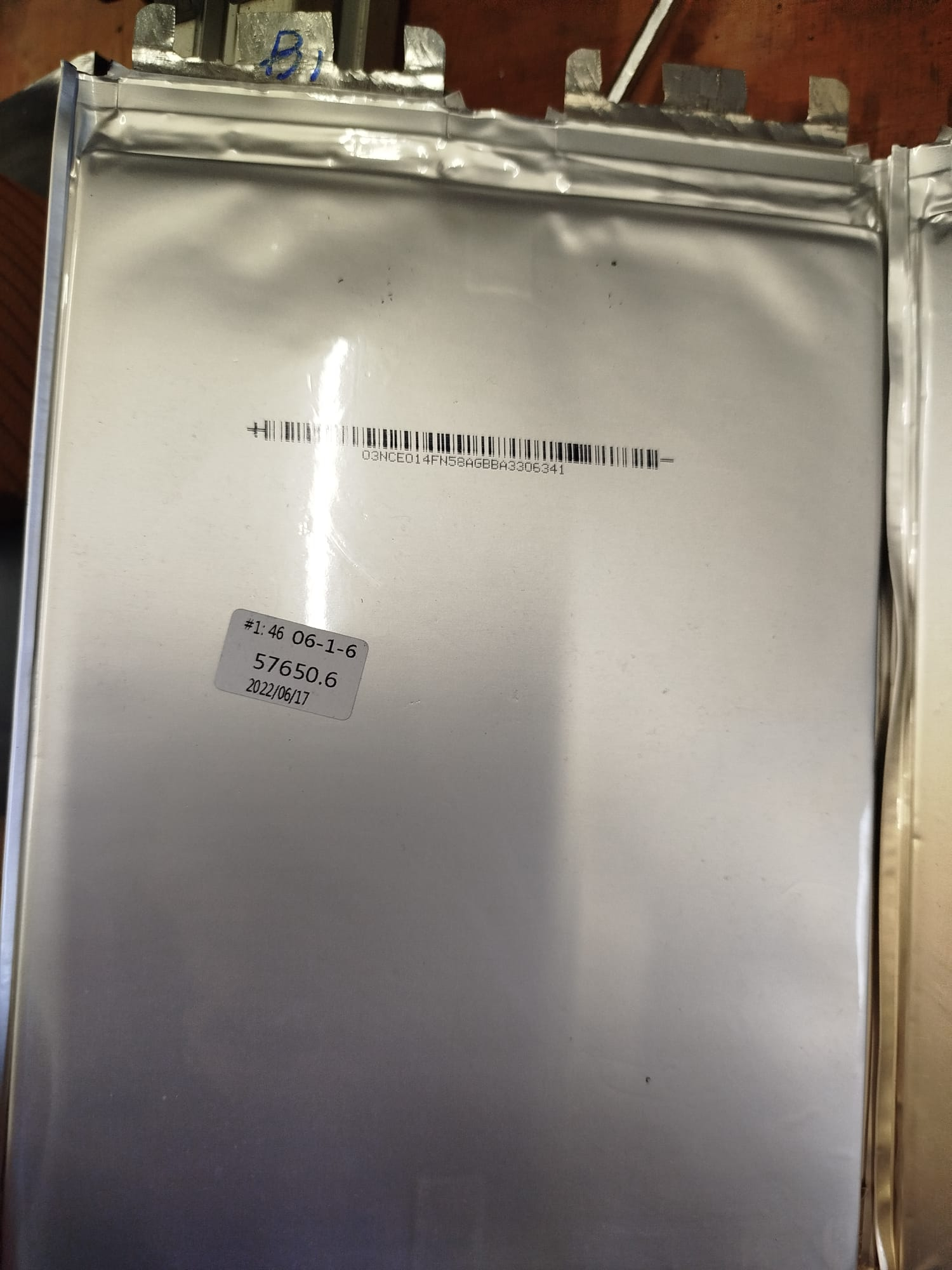

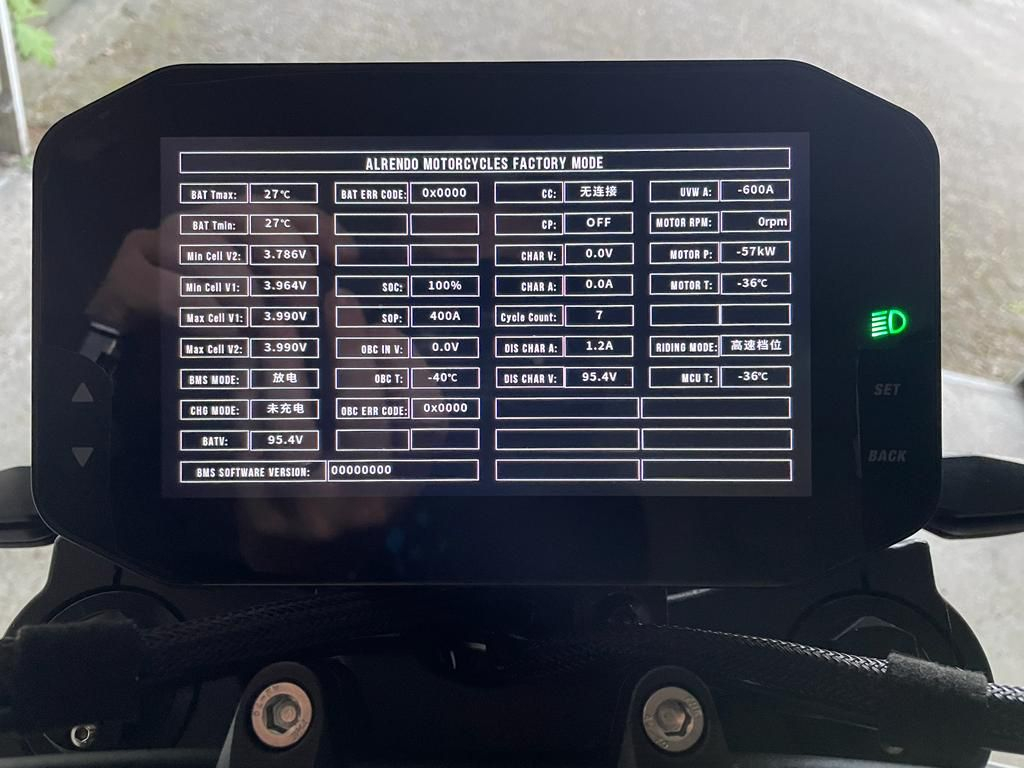

Es sind wirklich 2x24 Zellen, habe auch beide Packs nachgezählt.
Um die Kapazität einer Zelle zu messen, habe ich diese auf 4,1v aufgeladen und mit einem Atorch DL24 Kapazitätstester bis auf 3,0v mit 5A entladen (das sind nicht mal 0,1C). Leider komme ich nur auf 54,624Ah, auf dem Aufkleber steht aber 57,138Ah. Ist das schon der Kapazitätsverlust durch Alterung (der Akku stand ca. 2 Jahre unbenutzt rum)? Den die Zellen haben erst 7 Ladezyklen (laut dem Alrendo Debug Mode).
Mein Problem ist jetzt, das ich zwei neue Zellen kaufen muss, die haben aber volle Kapazität. Ich habe doch dann ständig Zellendrift durch die neuen Zellen. Oder ist das zu vernachlässigen?

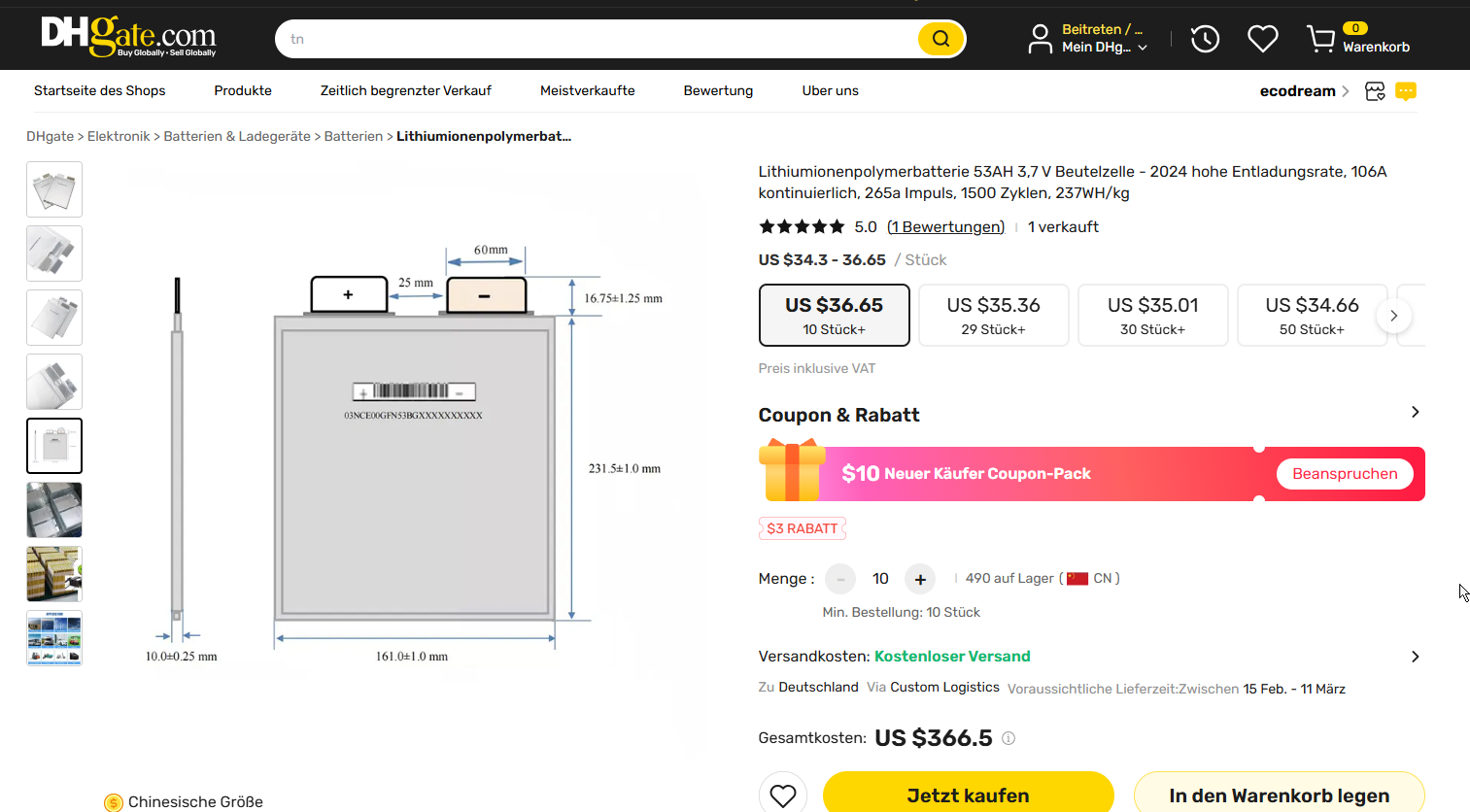

offenbar der Typ 58 Ah hier:
https://www.dhgate.com/product/farasis- ... 49962590:1
https://german.alibaba.com/product-deta ... 92680.html
Um für so eine Zelle die Brutto-Kapazität zu messen, müsste sie bei 25°C (durchgewärmt) auf tatsächliche 4,2 Volt (>=4,20V, <4,24V) gebracht und dann mit geringem Strom auf Abschaltpunkt 2,5 Volt entladen werden (hinunter auf 2,5 Volt natürlich nur für die einmalige Vermessung).
Wenn Du unter 4,1 Volt und bis 3,0 Volt schon fast 55 Ah gemessen hast, würde ich mal vermuten, dass die Zellen quasi noch Neu-Kapazität haben.
Die Nettokapazitäts-Freigabe (für die Nutzung im Fahrzeug) scheint ja nur 102 Ah (2x 51 Ah) zu sein, wo dann Kapazitätsunterschiede der einzelnen Zellen noch nicht so stark zu Tage treten. Also eine nur geringe Drift bleibt, die beim Ladebalancing ausgeglichen werden kann.
Allerdings ist der V2-Akku offenbar aus der Balance, was man mit einem Labornetzteil jetzt von Hand abgleichen könnte, um zu prüfen, ob danach beide Akku-Teile syncron vollgeladen werden können. Würde man wohl auch so machen, wenn einzelne Zellen ausgetauscht wurden.
Mag sein, dass hier das 23s-BMS nur zur Überwachung von 23 Doppel-Zellen dient (es nutzt ja auch nur dafür notwendige 24 Sensor-Zuleitungen) und die letzte Doppelzelle (also Nr. 24 oder Nr. 1 ) von der Gesamtüberwachungseinheit mit betreut wird (Messwert aus B+ oder B- Anschluss). Als Abschalteinheit (des Gesamtakkusystems "23+1") wird ja vermutlich der 300 Ampère-Schütz dienen, den verschiedene Überwachungsstufen auslösen könnten. Auf der BMS-Platine selbst sehe ich jedenfalls nichts, was nach Abschalteinheit aussieht.
Lädt das Ladegerät den Akku denn über 98 Volt auf?
Mit ausbalanciertem Akku würde das BMS bei 24s eigentlich bis knappe 101 Volt tollerieren können.
Bis 99 Volt wäre eine sichere Einstellung für das Ladegerät, aber die Schon-Einstellung wäre niedriger.

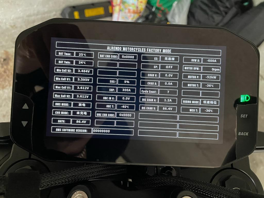

Das kann ich nicht sagen, denn die Bilder des Tachos sind vom Vorbesitzer und ca. 2 Jahre alt. Ich habe nach kauf der Alrendo (mit defektem Akku) den Akku geöffnet, und zwei Parallele geschaltete Zellen hatten keine Spannung.didithekid hat geschrieben: ↑Di 11. Feb 2025, 20:59
Wie das überhaupt möglich ist, frage ich mich, denn die Zellen sind ja wie neu mit nur 7 Ladezyklen. Ich habe irgendwie die Befürchtung das, dass BMS das eine Zellenpaar nicht überwacht und dadurch sind die abgedriftet und kaputt gegangen. Aber das Zellenpaar ist das zweite neben dem Plus Pol des Akkus und alle Balancer Kabel sind angeschlossen. Ich kann mir aber nicht vorstellen das Alrendo so etwas verkaufen würde.

Solche tiefentladenen Zellen haben meist einen mit Li-Dendriten durchlöcherten Separator, so dass sie innen kurzgeschlossen sind und sich, wie auch parallel verbundene i.O. Zellen, komplett auf 0V entladen.
Alternativ kann es auch einen Fehler im Balancing Kreis vom BMS geben, welcher den Zellverbund bei langem rumstehen geleert hat. Wenn DAS der Fall wäre, würde es auch die stattdessen eingebauten Ersatzzellen wieder genauso tiefentladen!

Immerhin sieht man auf den zwei Jahre alten Fotos, dass ein Akkuteil (V2) bereits in der Spannung abgefallene Zellen hatte.
Falls in dem Teil die jetzt defekten Zellen steckten, hat sich das da offenbar schon angekündigt. Wie MEroller es schreibt: Wenn neue Zellen eingebaut werden, kann (im Falle eines Problems im BMS) dort abermals die vollständige Entladung der neuen Zellen drohen. Da sollte man mit dem Spannungsmessgerät ein paar Tage verfolgen, ob das tatsächlich so ist und notfalls das BMS abkabeln. Mit Glück war es aber ein Zellen-Problem und das BMS (dessen Zusammenwirken mit der Fahrzeugsteuerung wohl nicht so leicht durchschaubar ist) funktioniert einwandfrei.

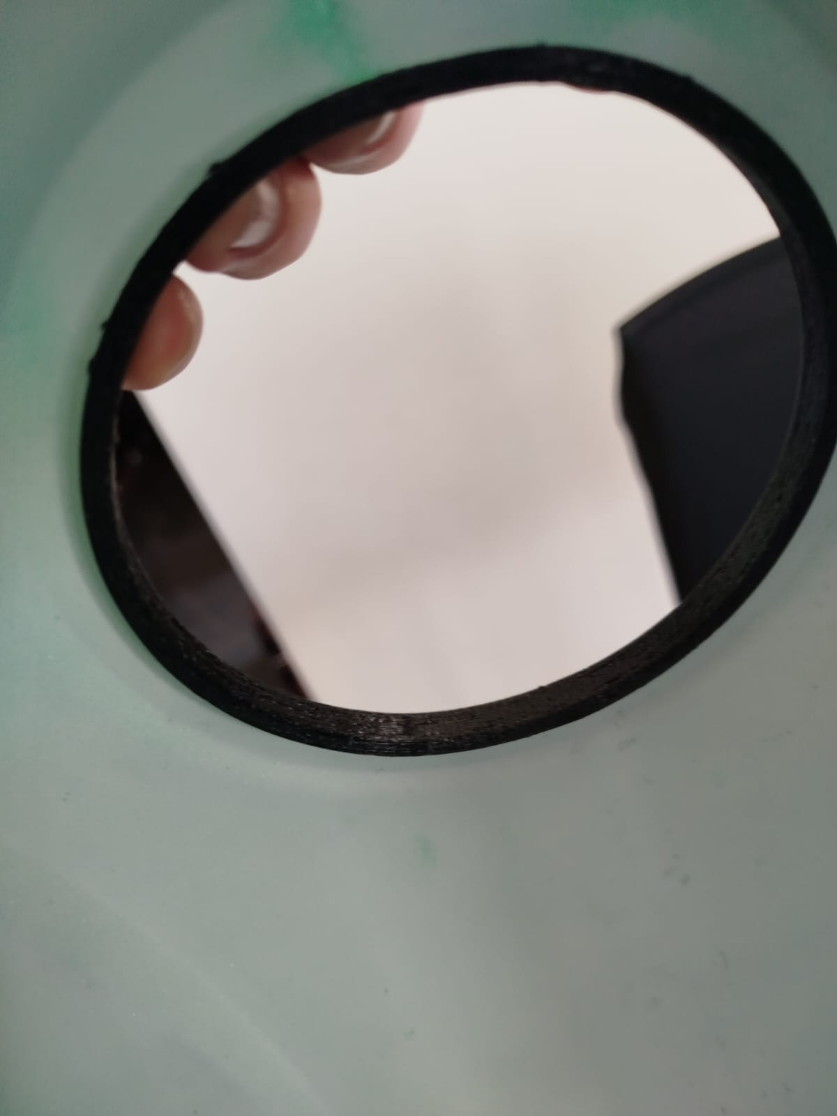

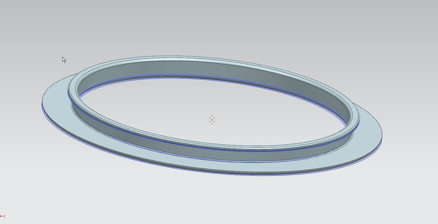

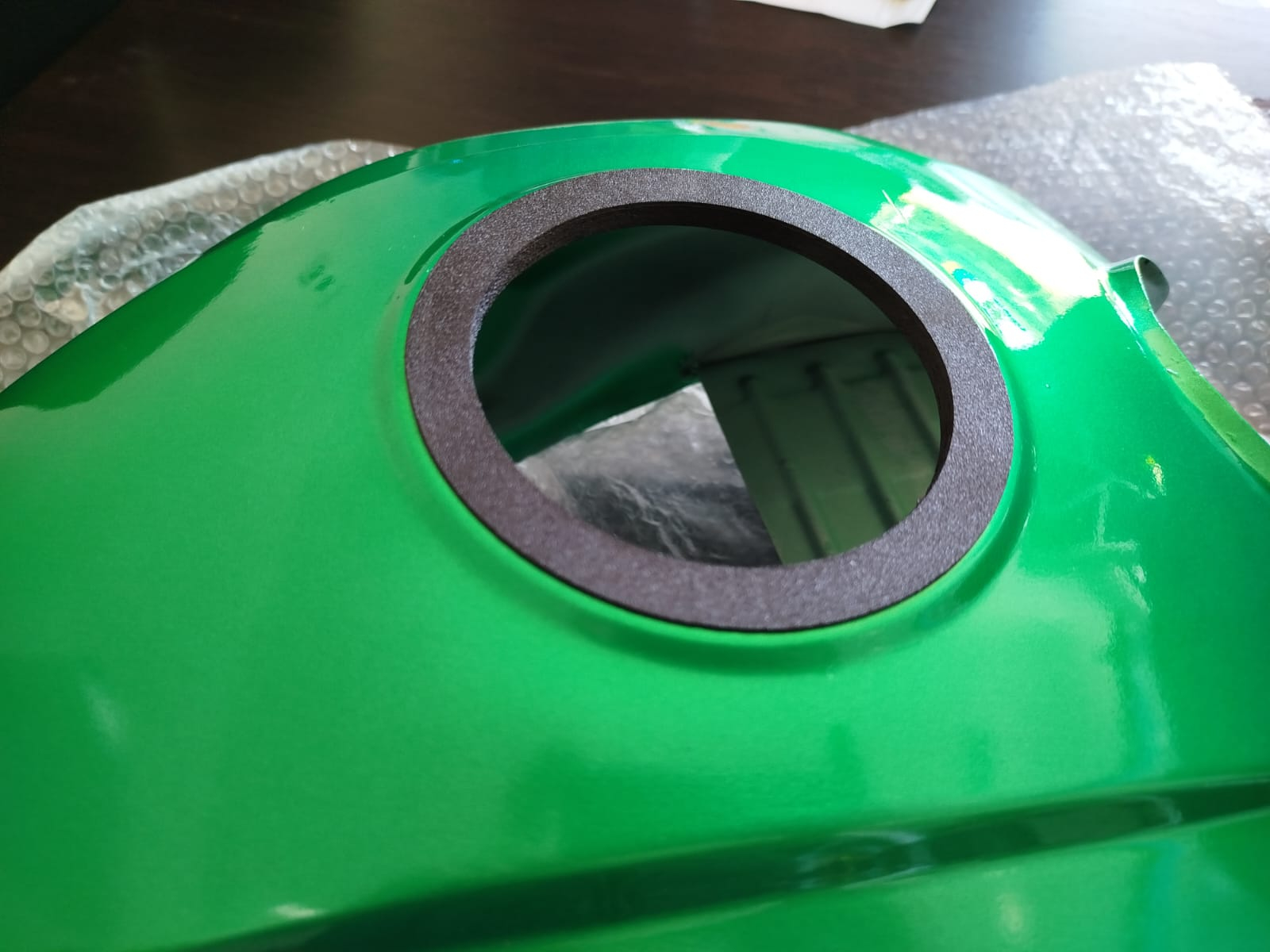

Weiterhin habe ich mich um eine Kleinigkeit am Tank gekümmert (außer der Farbe). Die Ladeklappe hat am Tank dazu geführt das der Lack abgeplatzt ist und der Tank anfing zu rosten. Also habe ich ein kleines Gummi aus TPU gedruckt, welche den Tank schützt. Edit: Hier der Link zu der STL Datei. https://drive.google.com/file/d/1qP2RdY ... sp=sharing
