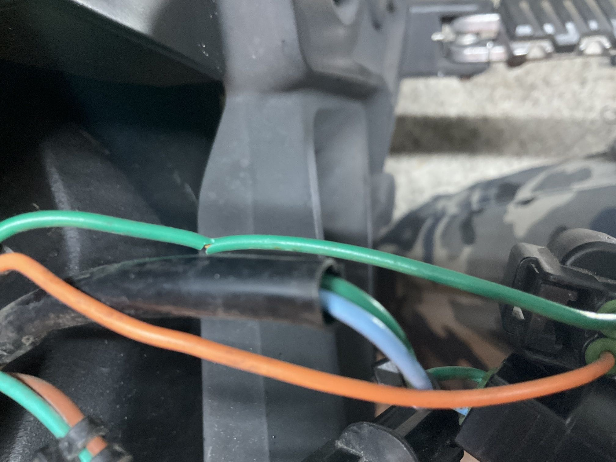

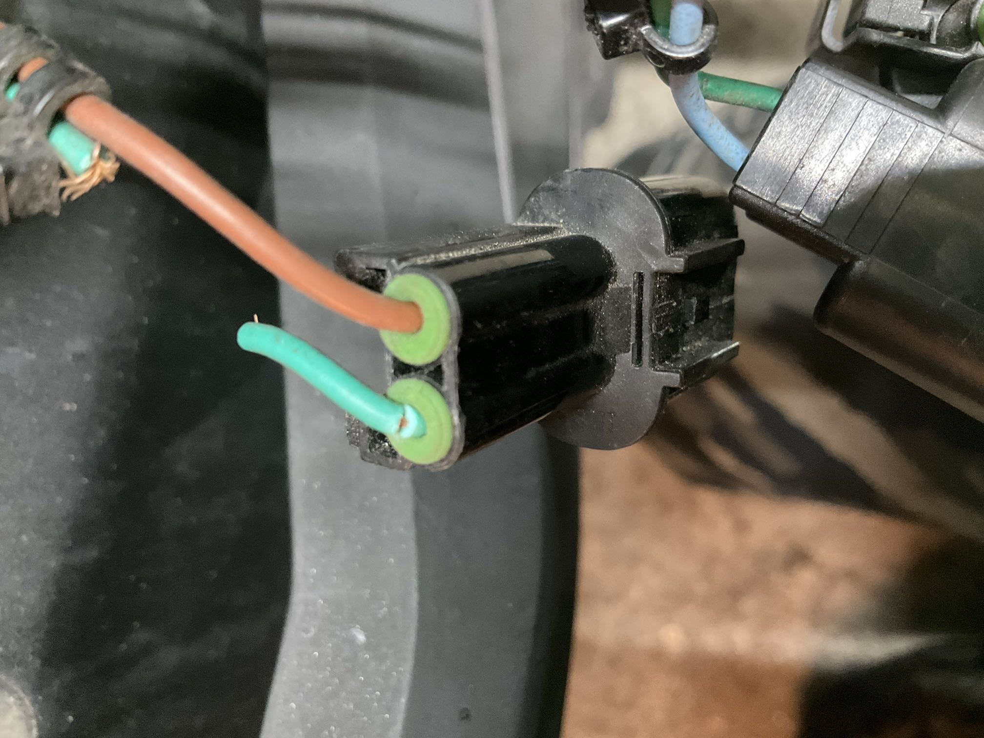

Meine Kennzeichenbeleuchtung ist ausgefallen . Also mal nachgeschaut und leider das dabei gefunden.
Nach zwei Jahren ist die Isolierung ausgehärtet. Wenn man die anderen Kabel vorsichtig biegt , werden sie weiß. Kein gutes Zeichen.
Da wird wohl mal ne neue Verkabelung mit Siliconkabel fällig . :cry:

Wenn es den Ganzen Kabelbaum betrifft, dann prost Mahlzeit.

Nee. Da ist nicht dergleichen an meiner. Und die ist schon drei Jahre alt.

So was kann ja auch abhängig davon sein, aus welcher Charge das Fahrzeug oder der Kabelbaum ist. Eventuell ist ja nur das Lichtkabel vom Materialfehler betroffen.
