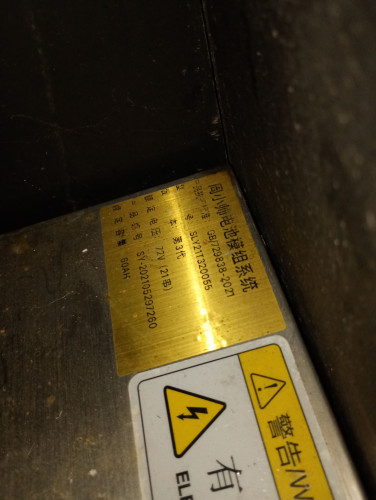

Statt 75 nur 60ah
Stimmt bei dem Fahrzeug überhaupt irgendetwas?
Wenn ich 串 übersetzen lasse heißt es im englischen "String"
Also könnte die vorherige Spannung doch stimmen bei 21s wären das 88,2 Volt. Bei 60Ah wären das also nur 4,6kwh Kapazität.

21S (88,2V) ist so ziemlich die obere Grenze von dem was der 72V Fardriver verträgt, wenn die Spannungskalibrierung vom Fardriver stimmt.
Das ist der erste 21S Akku in einem Serienfahrzeug, den ich bislang gesehen habe.

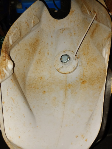

Tank weg
Tank von unten
Wie man sieht von unten setzt der Tank schon etwas Rost an.
Da stimme ich dir zu, hätte auch eher mit 20S gerechnet weil es eben die bekannten 72V Nennspannung sind. Aber sowohl auf dem Akku als auch auf dem Ladegerät sind eben die 21s bzw 88,2V eben angegeben.
Ja der die 72iger FarDriver sind nur für 88 Volt bzw schmal drüber weil die Einstellung vom FarDriver ja selber auf 90,7 Volt gestellt ist bei 72V Nennspannung.
Interessanterweise gibt's auf beiden Seiten Schrauben die wohl gefressen haben und so komplett Festsitzen das ich da erstmal schauen muss wie ich die lösen kann.
Bei meinem von F.Demmer sind es 20S bei 72 V und die 60Ah sind dann 4,3 Kwh Kapazität.
Daher kann das schon so stimmen, bei 21S und 72 V....

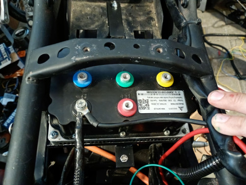

Controller passt unter den Sitz
Der Wahlring für die Gänge ist nun ordnungsgemäß verbunden und beim Gasgriff hab ich noch gefühlt 2 Meter Kabel entfernt (waren eher 80cm).
Wie in den Fotos zu sehen, hab ich den Controller nun in der freien Fläche unter dem Sitz platziert. Passt fast optimal, ich hab die Phasenkabel um 180° gedreht so das die Kabel besser auf dem Gehäuse aufliegen. Am Minuspol war irgendein Rückstand auf dem Anschluss von Controller.
Was mir aufgefallen ist, im Kabelbaum war ein "Dickes" Massekabel was am Controller "Anlag", es ist abgeschnitten und offen. Ich schau morgen mal ob ich das Entfernen kann oder wo das andere Ende ist.

Am neuen Arbeitsplatz des Controllers gibt es auch ein bisschen Luftbewegung? Nicht, dass er den Hitzetod stirbt.
Pedator92
Beiträge: 610
PLZ: 266
Re: Tagebuch mit einem China-Elektromotorrad
Beitrag von Pedator92 »
rainer* hat geschrieben:
Di 22. Jul 2025, 12:21
Notfalls wird er per Temperatur gesteuerten Lüfter aktiv gekühlt sollte es nötig sein, meine bisherigen Fahrten haben aber beim Controller kaum Temperaturerhöhungen gezeigt. Unter dem Tank wo er vorher montiert war, dürfte auch kaum Luftbewegung gewesen sein. Er hat ja ein verbauten Sensor.

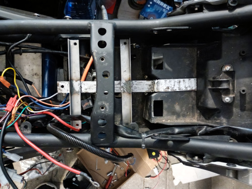

Unlackiert
Mein Plan mit der Position von Controller ist nochmal überarbeitet worden, weil der Abstand zur Querverstrebungen zu klein war.
Lackiert
Der Platz wo eigentlich der Controller hin sollte, wird wahrscheinlich als Stauraum für ein Typ 2 Kabel (Stecker sind dann unter dem Sozius so das wirklich nur das Kabel da runter rutscht).
Controller an der neuen Position
