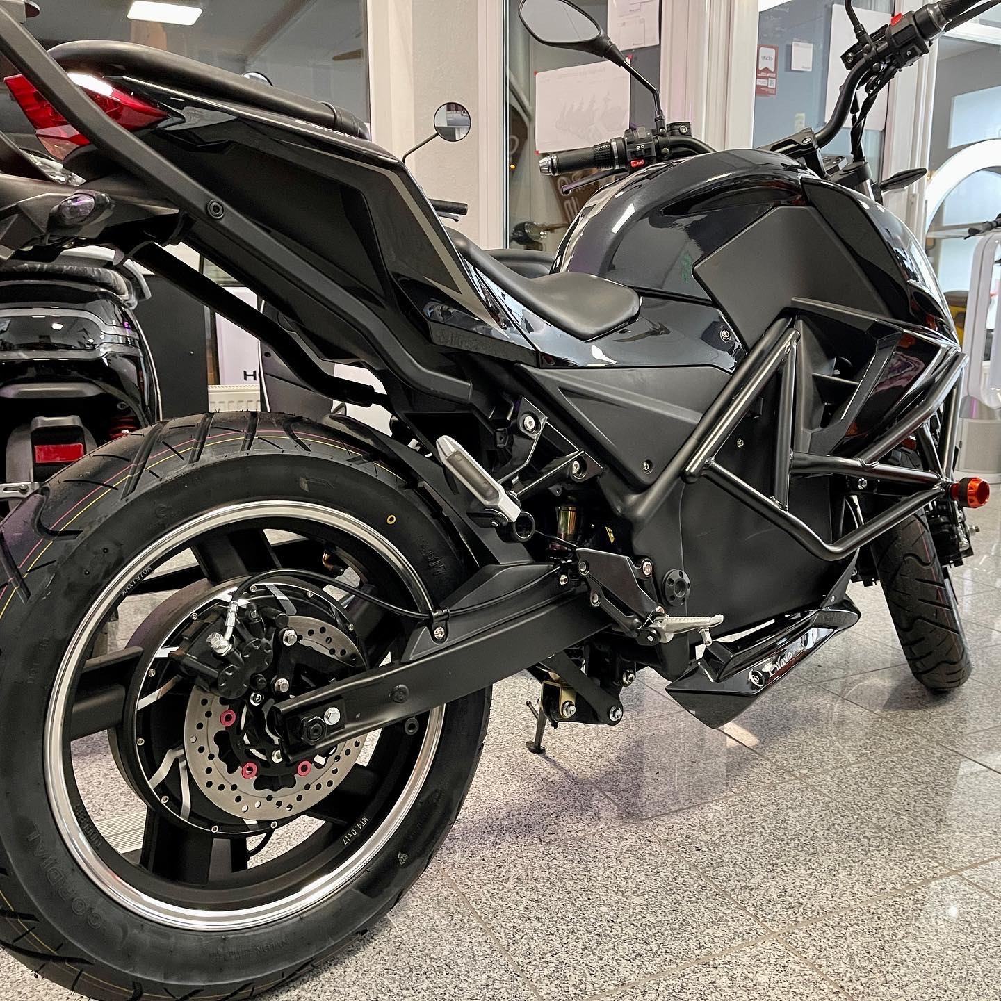

Die Schweißnähte sind echt grottig, da wurde keine Naht richtig gezogen. Alle Teile recht scharfkantig. Das Plastik macht nicht den hochwertigsten Eindruck. Alles in allem dachte ich es sieht sehr nach Urbet Nura aus. Die steht bei mir auch noch auf dem Hof....
- Händler
- Beiträge: 2180
- PLZ: 3
Re: EBROH BRAVO
Sie ist etwas grobschlächtig, aber keineswegs schlecht verarbeitet. Ein paar Dinge könnten besser sein, aber fürs Geld bekommt man ordentlich Reichweite und halt irgendwie ein Motorrad. Die Fahrberichte sind alle ganz gut, ich werde je nach Wetterlage morgen mal ein bisschen auf Tour gehen.
