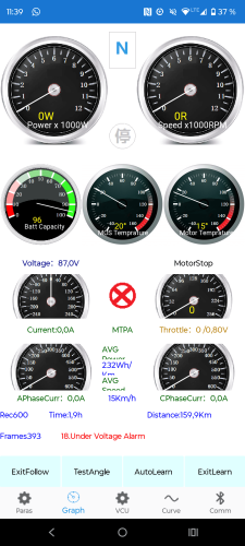

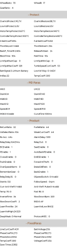

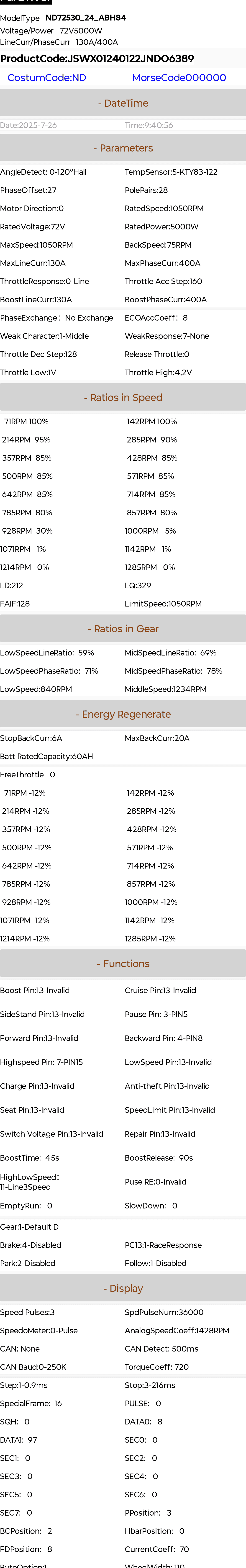

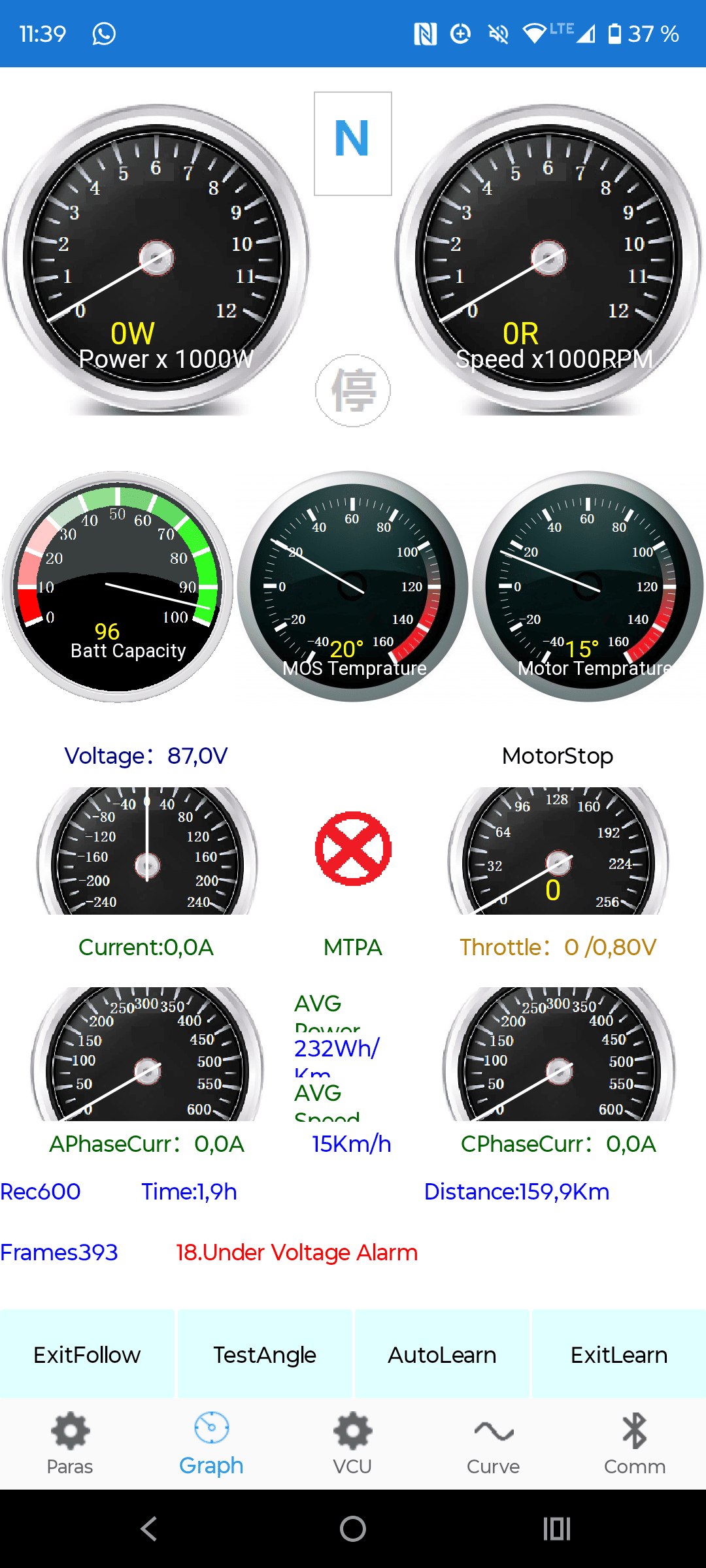

Ich bin munter am weiter machen und hab die rechte Hupe ausgepinnt und mit einem neugelegten Kabel auf Cruise (pin 17) gelegt. Seit dem Test mit dem Controller ob's klappt, piept er nur noch dauerhaft 5x. Heißt Unterspannung, dabei liegt die Spannung bei 87 Volt laut Controller.
Gerne könnt ihr auch sonst mal drüber schauen, vielleicht seht ihr was?

Es gibt Eingänge die +12V erwarten und andere erwarten eine Verbindung zur Masse, da kann man schon mal ungewollt was lahmlegen.

Pin 17 wird auf masse gezogen, es hat ja auch funktioniert als ich es getestet hatte nur seit der Verbindung piept er eben dauerhaft 5x, auch wenn das Kabel wieder getrennt ist.
Stell ich den Controller auf 60v dann zeigt er mir Überspannung an, ist ja auch richtig. Aber bei 72v zeigt er sofort wieder Unterspannung an.
Kabelbaum hab ich inzwischen komplett überprüft und ist fehlerfrei.
Ich muss glaub ich mal in den Controller schauen ob da irgendwas Sichtbar ist.

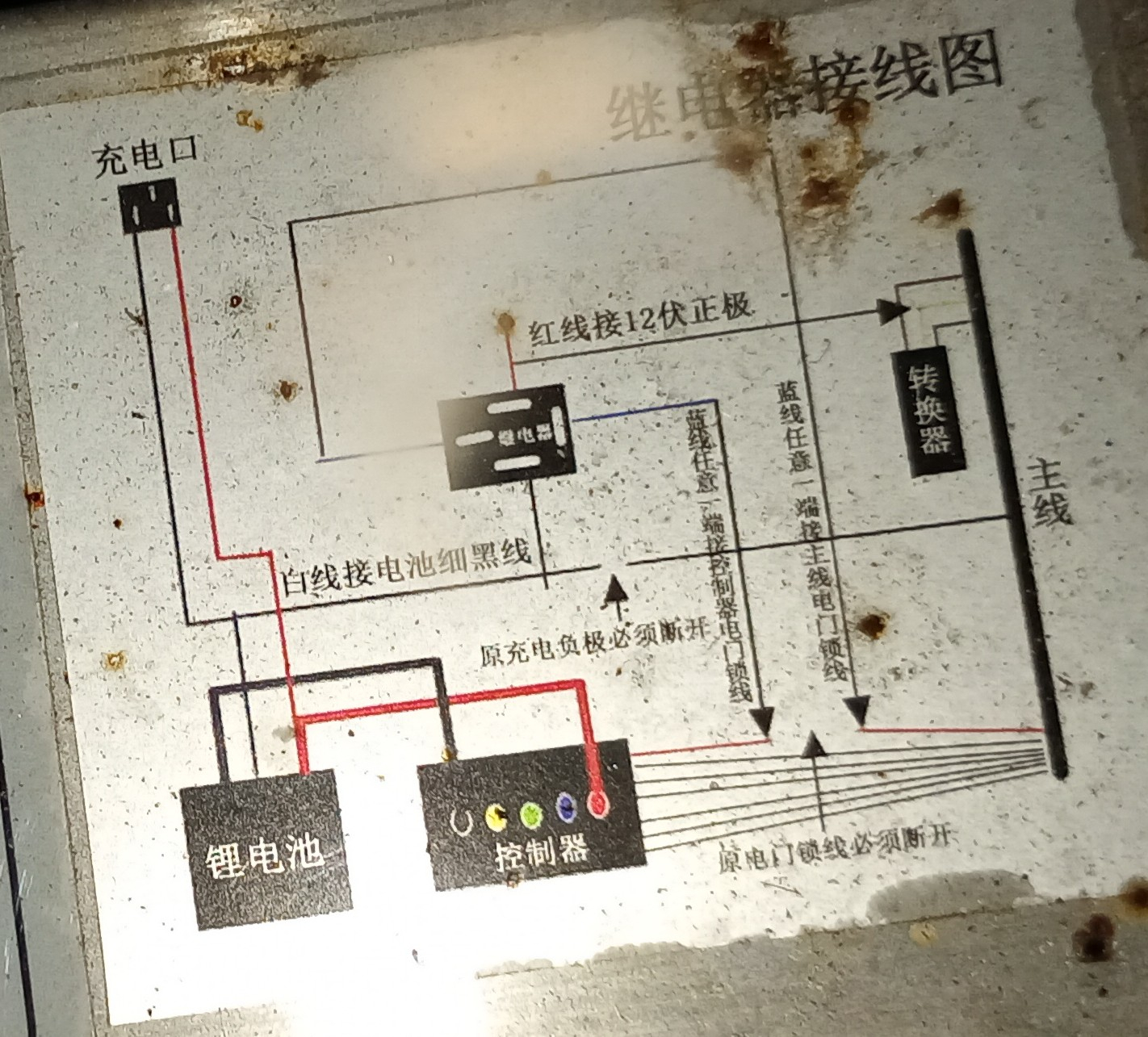

Hat dieses Relais im Kabelbaum vom FarDriver (nicht der 30 pin Stecker am Controller) irgendeinen Tiefergründigen Sinn ?
Auch auf dem Akku klebt so ein Diagramm. Zündung schaltet den Wandler ein, dadurch wird ein Relais geschalten was die Akkuspannung auf den Controller gibt. Macht diese wenn überhaupt eine Sekunde wirklich ein Unterschied ?
Ich hatte das gesamte Relais samt Sockel ausgebaut und so verbunden.

Relais, könnte ein Softstart sein.
Entweder hängt der Fardriver immer an Spannung oder er muss bei jedem Einschaltvorgang mit einer Softstartschaltung langsam auf Spannung gebracht werden.
Ein kräftiges Schütz würde das kurzschlussartige Laden der Kondensatoren im Fardriver nicht oft überleben.
Das gleiche Spiel passiert auch beim DCDC Wandler, der killt bei vielen Rollern die Kontakte im Zündschloss.

Nein das ist ein normales Kfz Relais, das Zündschloss schaltet den Wandler ein und dadurch wird das Relais angezogen und der Controller freigegeben. Hab's eben mal wieder eingesetzt und es hat nichts verändert.
Der Controller hängt 24/7 an Akku.

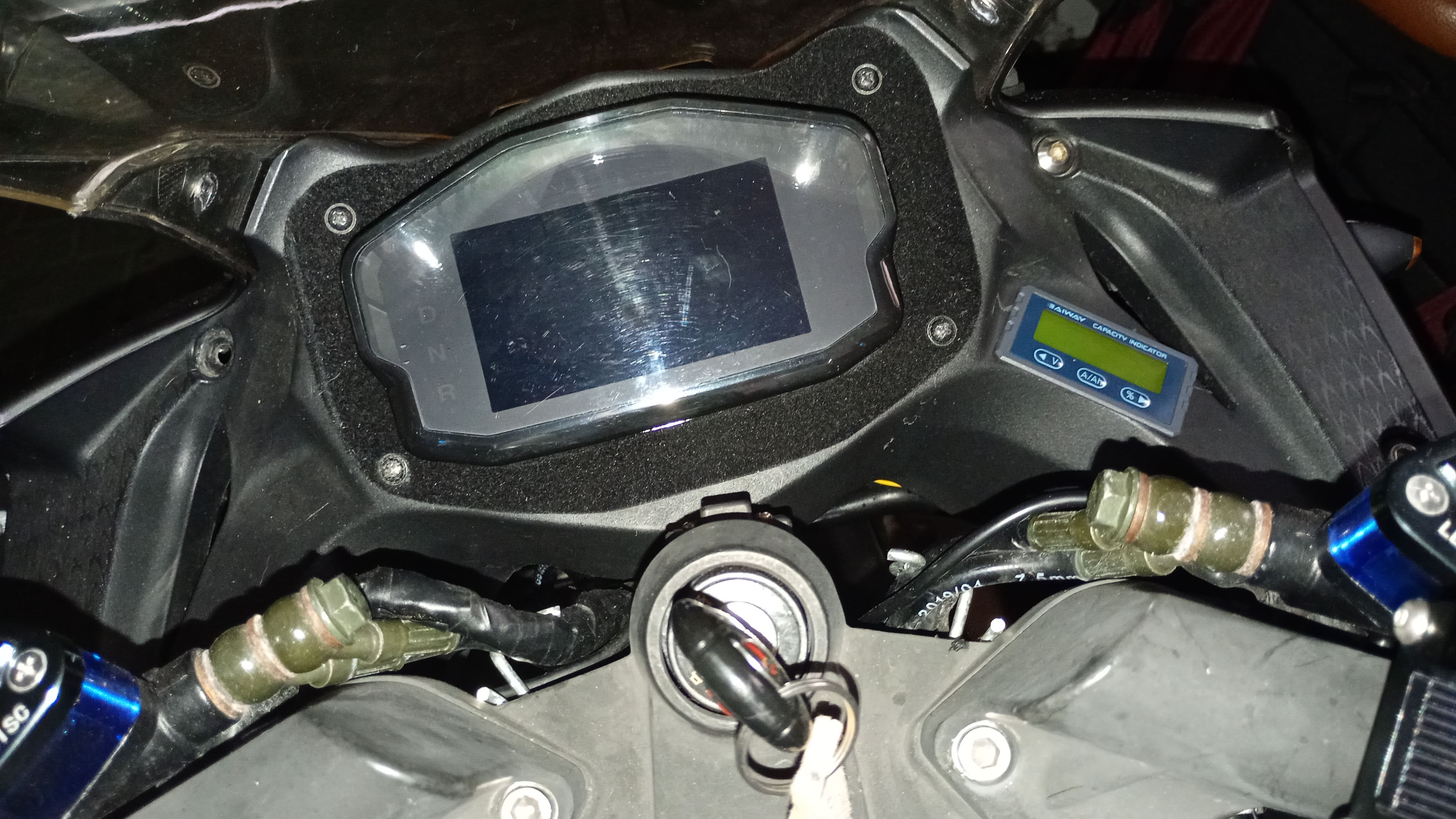

Rechts neben dem Tacho
Das Coulometer ist bereits eingebaut, der shunt wird wahrscheinlich nächste Woche seinen festen Platz bekommen.
Aus Sicht des Fahrers kann man das Display gut sehen, es ist eigentlich bei dem Liion Akku nicht wirklich nötig da der Verlauf ja relativ linear verläuft und bei niedrigeren Spannungswerten eben der Akku sich dem Ende nähert ohne böse Überraschungen wie bei LFP wo die Kurven ja zügig fallen zum Ende.

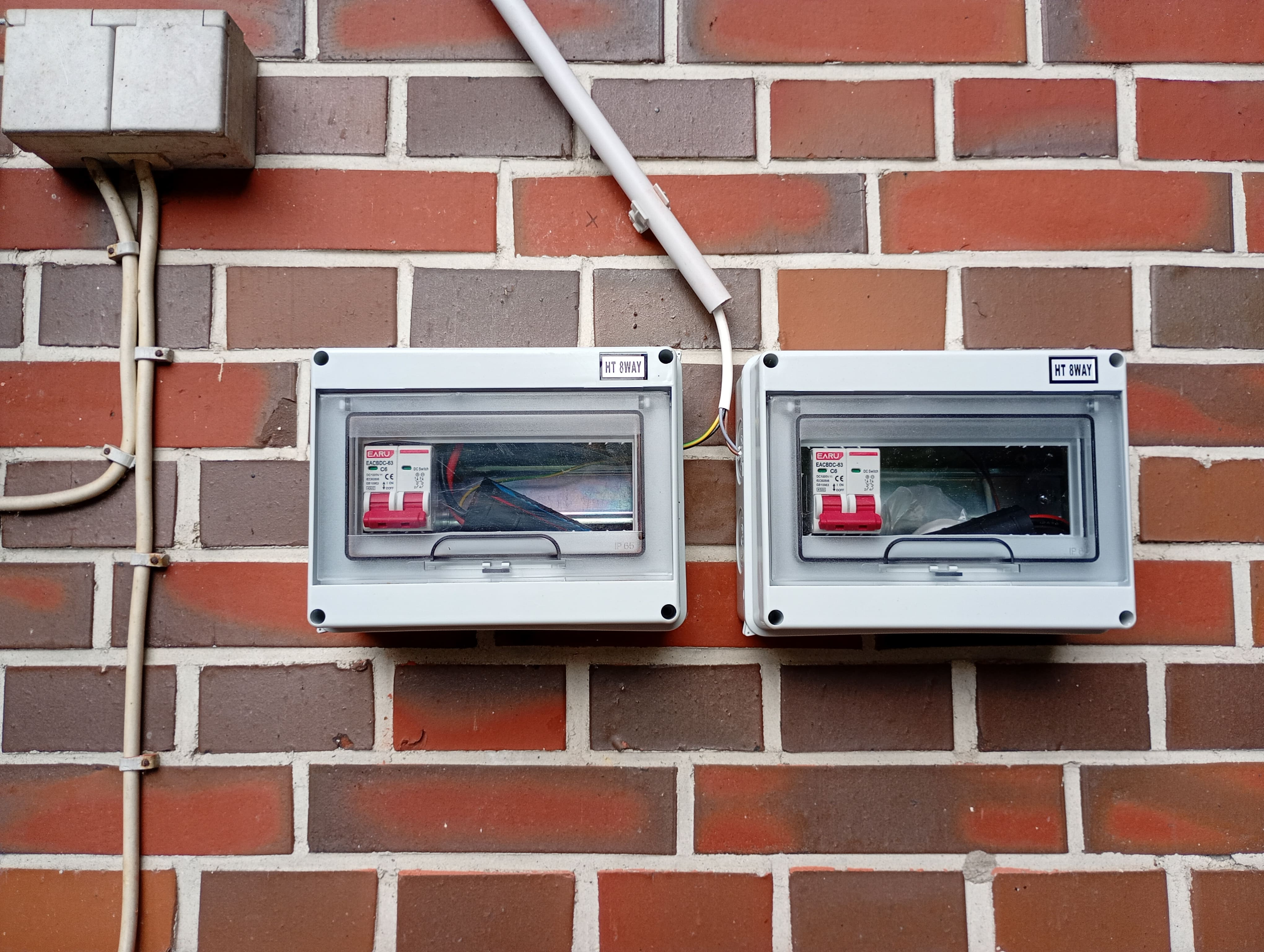

Nebenbei ist auch die Inselanlage erweitert worden. Hier kommen aus einem 24 Volt System die am Balkon hängt (aus 4 defekten Modulen kommen seit Jahren Strom für den emax und Kreidler). Jetzt links die 58,4v mit etwa 2,7 Ampere und rechts dann die 88,2v mit 2,5 Ampere für das Motorrad. Umso schöner wenn das Bike voll ist und man nichts für zahlen muss.
Inselanlage
Im Foto war die Anzeige vom Wattmeter noch nicht fest, rechts kommt nur eine Volt/Ampere Anzeige rein.

Warum zerbohrst Du für Deine Installation die Klinker? Linke Installation lässt sich schadlos zurückbauen, Deine Neuinstallation nicht :roll:

Auf eine Aluplatte gesetzt. Die kann man so gut wie schadlos von den Klinkern abbauen....

Ob da 4 Löcher mehr oder weniger am Haus sind, juckt am Ende auch keinen mehr. :lol: :lol:
